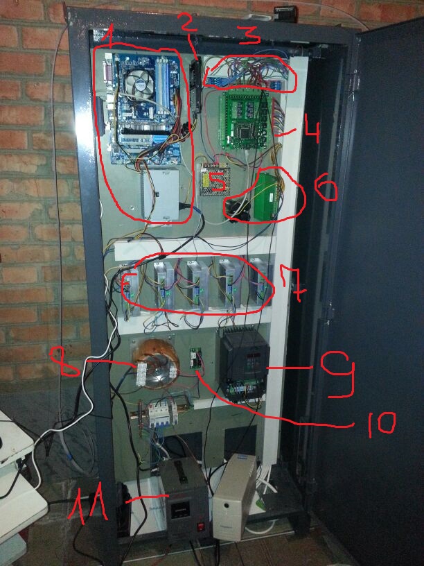

господавры, доброе
дайте плиз комметарии к фотке
1- матплата компа с блоком питания
2 - часть компа ?
3 - ?
4 - контроллер
5 - блокпитания драйверов ???
6 - выпрямитель для подачи постоянного тока ?
7 - драйверы
8 - трансформатор ?
9 - инвертор для повышения частоты на шпиндель ?
10 - плавный пуск ?
11 - ???
IMG-20140405-WA0001.jpg (5512 просмотров) <a class='original' href='./download/file.php?id=34358&mode=view' target=_blank>Загрузить оригинал (165.59 КБ)</a>
engenegr
Сообщения: 189
Зарегистрирован: 24 июн 2013, 04:39
Репутация: 41
Откуда: Красноярск
Re: Проект станка с полем 1500x2100
Сообщение engenegr »
1. Да
2. Жёсткий диск
3. Не знаю, как правильно хрень называется, но служит для организации общего минуса для датчиков
4. Да
5. Да
6. Да
7. Да
8. Да
9. Да
10. Да
11. Стабилизатор питания стоит перед тороидным трансформатором 8.
Шпиндель питается отдельно по 380в

еще укажите пжлста какой момент движков
engenegr
Сообщения: 189
Репутация: 41
Откуда: Красноярск
Момент удержания 12.4 Нм (124 кг*см)
