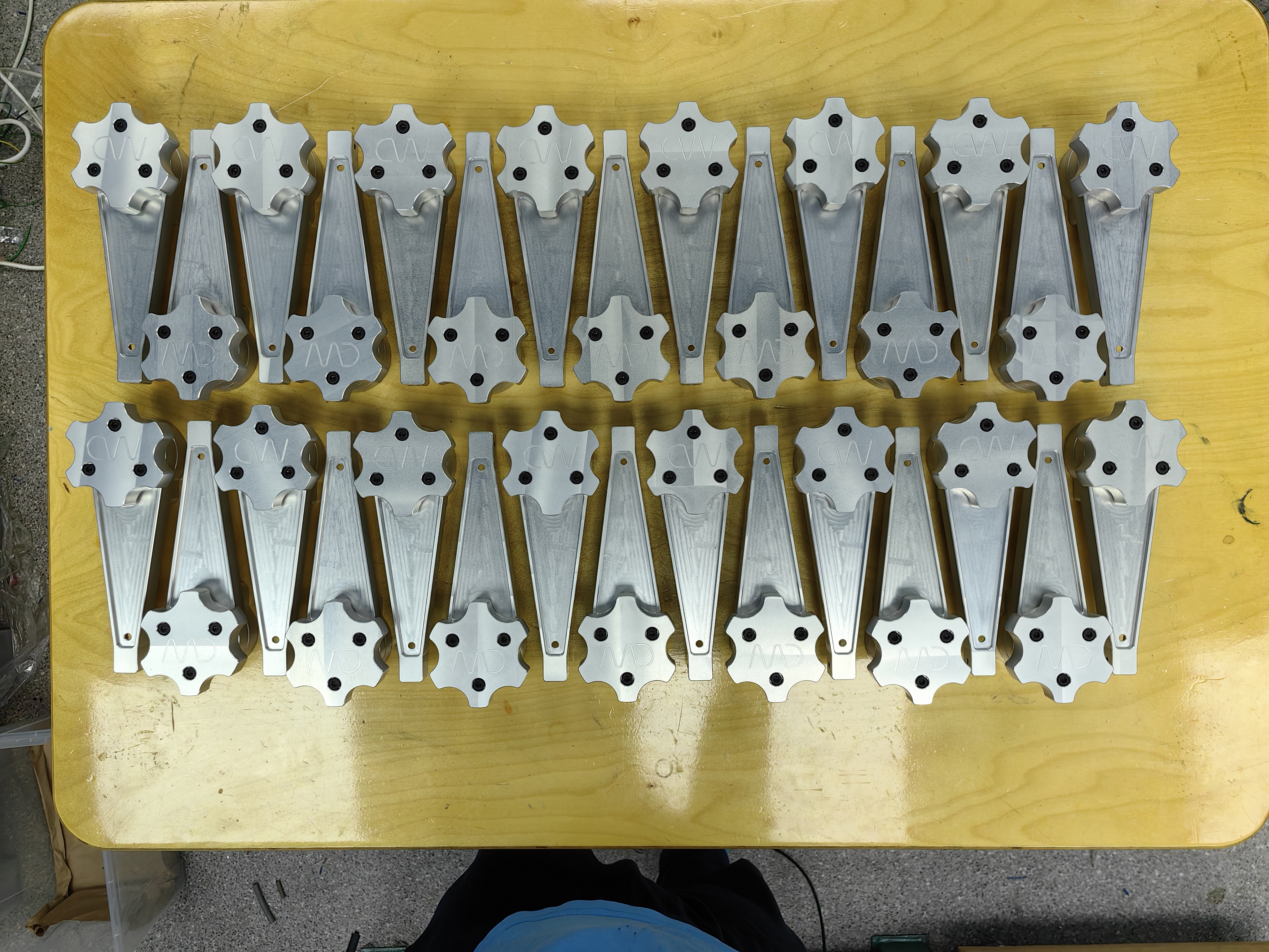

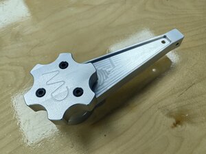

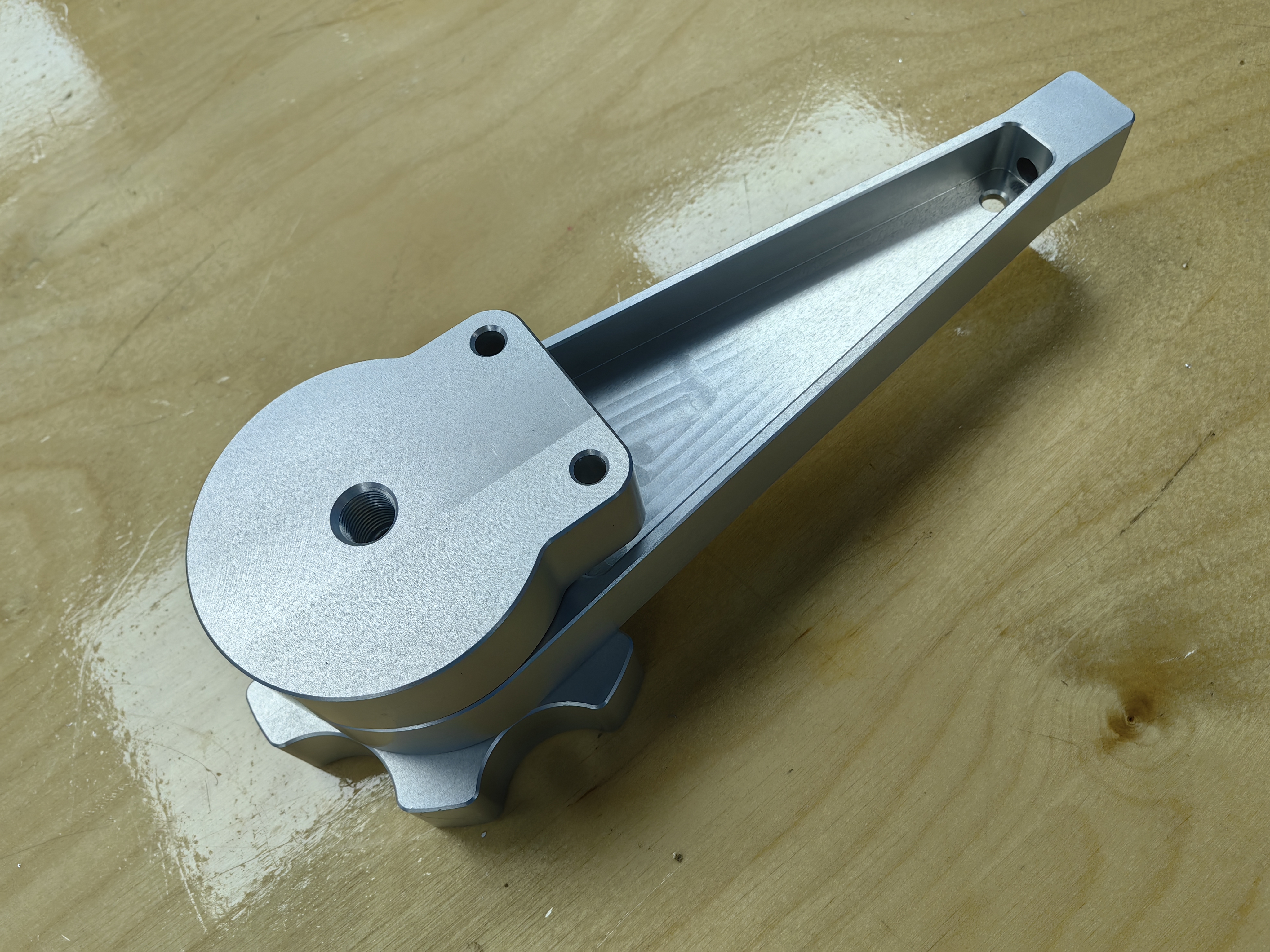

Re: 3D щуп на откидной лапе.
новые лапы в массы.
IMG_20241122_024211.jpg (3635 просмотров) <a class='original' href='./download/file.php?id=212907&mode=view' target=_blank>Загрузить оригинал (6.11 МБ)</a>
IMG_20241122_031725.jpg (3635 просмотров) <a class='original' href='./download/file.php?id=212908&mode=view' target=_blank>Загрузить оригинал (4.9 МБ)</a>
IMG_20241122_031732.jpg (3635 просмотров) <a class='original' href='./download/file.php?id=212909&mode=view' target=_blank>Загрузить оригинал (5.16 МБ)</a>
