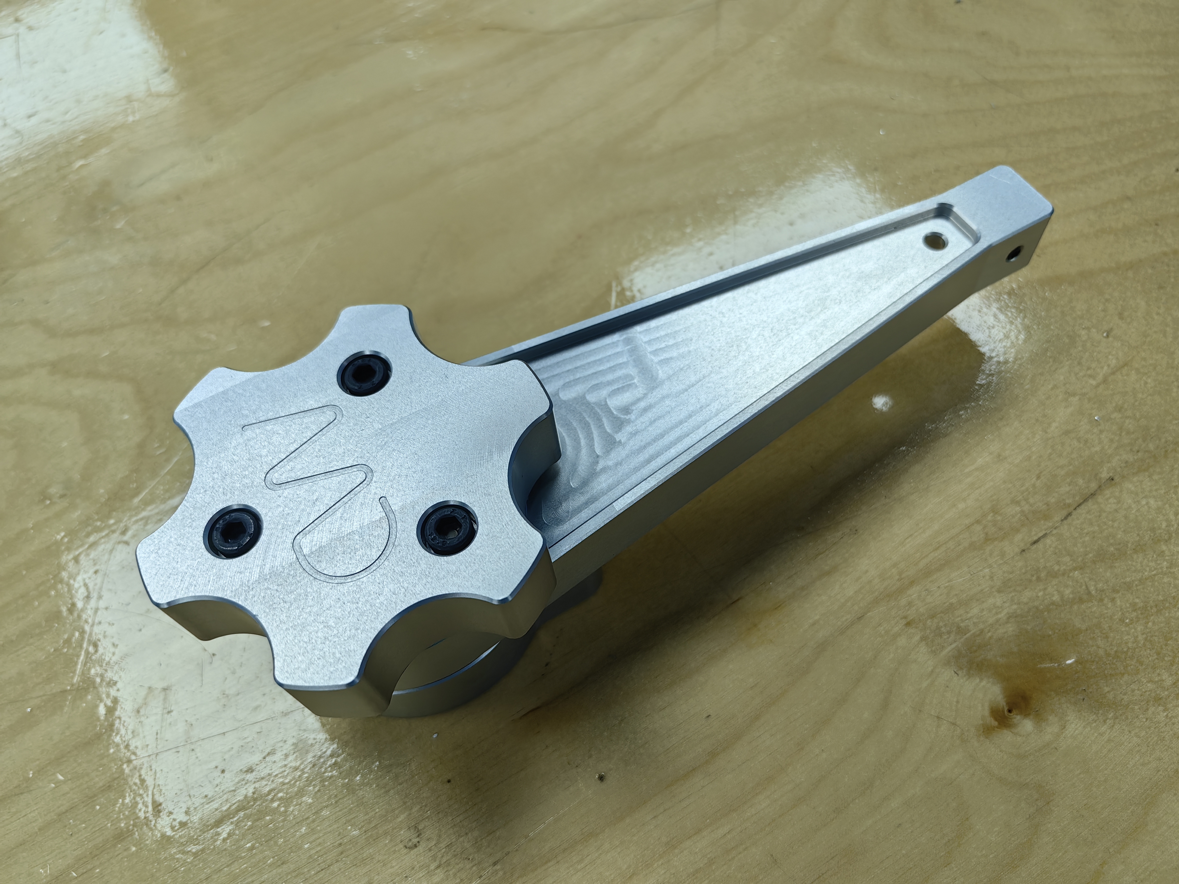

применительно к лапе юстировка нужна так как со временем как то уходят координаты шарика относительно шпинделя.
если щуп в шпинделе - там нужно либо настраивать щуп каждый раз либо сделать софтовую коррекцию и не занимать мозг этой ерундой
Re: 3D щуп на откидной лапе.
лапа калибруется чисто софтово.
vtgmfg
Сообщения: 1325
Репутация: 77
Сообщение vtgmfg »
frezeryga писал(а): ↑19 ноя 2024, 21:08 лапа калибруется чисто софтово.
ну понятно что не нужно ничего подкручивать на самой лапе и щупе. нужно обновить координаты смещения.

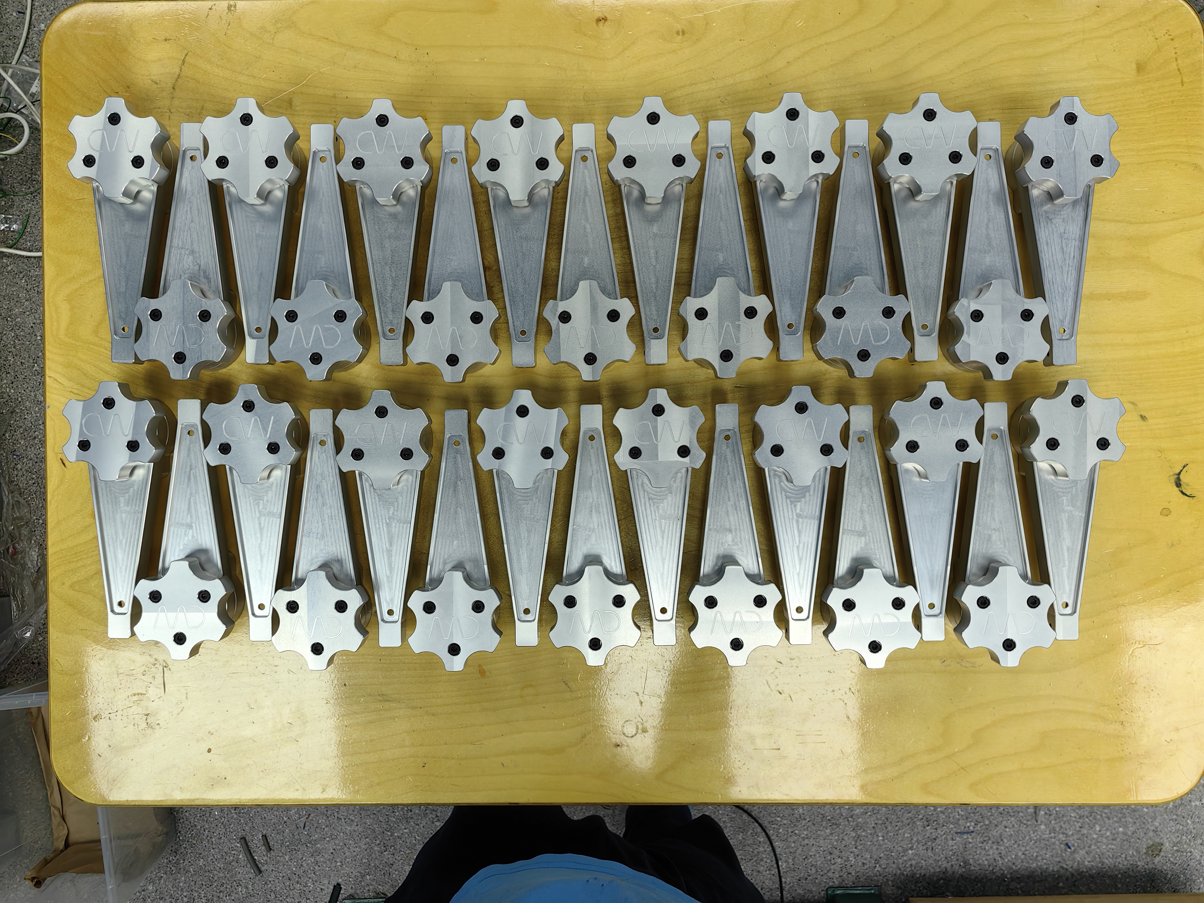

новые лапы в массы.
IMG_20241122_024211.jpg (3642 просмотра) <a class='original' href='./download/file.php?id=212907&mode=view' target=_blank>Загрузить оригинал (6.11 МБ)</a>
IMG_20241122_031725.jpg (3642 просмотра) <a class='original' href='./download/file.php?id=212908&mode=view' target=_blank>Загрузить оригинал (4.9 МБ)</a>

День добрый, а почем примерно лапа выходит?
Duhas писал(а): ↑ День добрый, а почем примерно лапа выходит?
15тр без датчика.
