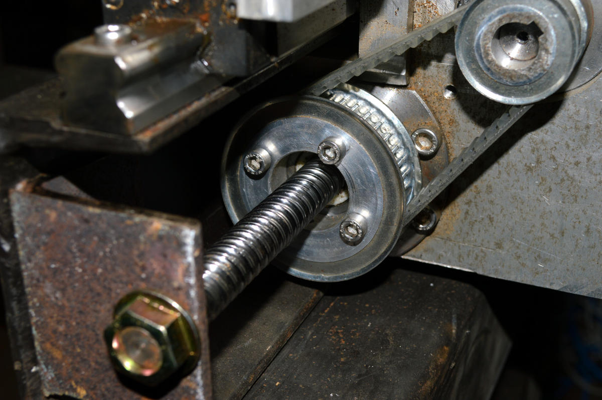

Сообщение pkasy »
закрепил винт вот так, декоративная крышка все скрасит :)
DSC_0247.JPG (2257 просмотров) <a class='original' href='./download/file.php?id=30827&mode=view' target=_blank>Загрузить оригинал (153.54 КБ)</a>
