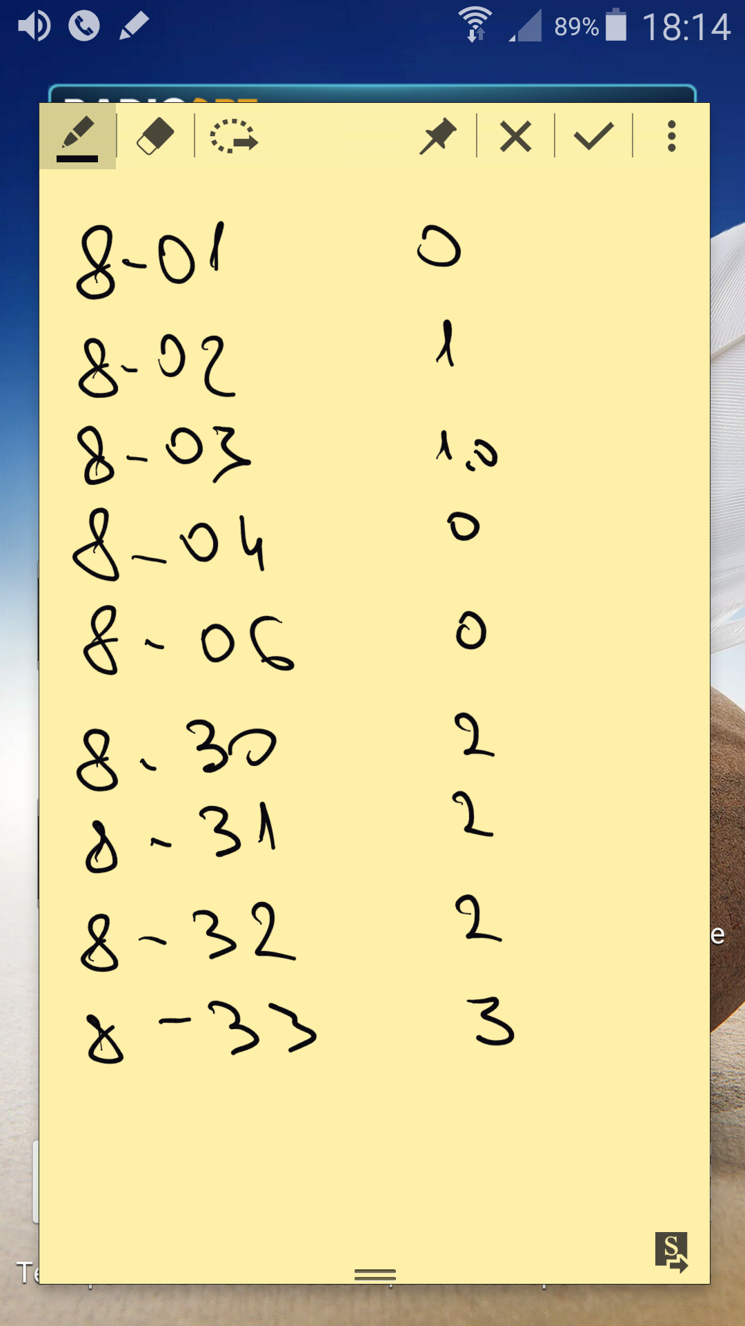

Вот нашел параметры ПЧ.
У вас так же настроенно?
Фото каждого пункта 8-30 и до 8-36 (7 фоток ваших настроек)

Screenshot_2020-10-10-18-14-33.png (3848 просмотров) <a class='original' href='./download/file.php?id=187414&mode=view' target=_blank>Загрузить оригинал (474.62 КБ)</a>
20201010_141941.jpg (3848 просмотров) <a class='original' href='./download/file.php?id=187415&mode=view' target=_blank>Загрузить оригинал (4.55 МБ)</a>
Ну что ж... По идее заработало...
Только долго свистит ПЧ пока не отключится - секунд 5-10 (типа задания с частотой 0 Гц)
Использовал синий переходник с 3-мя проводами.
А+, В-, и GND (AB - витая пара сетевого кабеля, GND - коричневый из оствшегося пучка проводов)
Вот мои настройки частотника и файлов от alex_sar.
8-33 параметр 3 это 1стоп бит. (у 成龙79 выставлено 2 стоп бита)

alex_sar
Сообщения: 1421
Репутация: 315
Re: Vfdmod - управляем частотником по MODBUS RTU
Сообщение alex_sar »
время остановки - в частотнике настраивается.
а multiple/divider - это просто
скорость (S) умножается на multipler и делится на divider. результат (единица измерения - 0.01Гц) передаётся в частотник.
когда из частотника считываем скорость, то же самое в обратном порядке делается.

alex_sar
Сообщения: 1421
Репутация: 315
xenon-alien писал(а): ↑ Для меня что-то не понятно... Пошел гуглить...
Точно, перепутал с другим частотником! Тут по другому.
Смотреть нужно SpindleRpmIn в первую очередь.
В этом частотнике по rs485 значение 16384 - это максимальная выходная частота (как настроена в самом частотнике).
На вход vfdmod подаётся 24000 оборотов например
Умножаем на 16384
Делим на 24000
Получаем на выходе 16384 и это число отсылается в частотник. Тот ставит маскимальную частоту (400 Гц как у меня настроено)
Если на входе будет 12000, то в частотник пойдёт в 2 раза меньше значение соотвественно.
Там ещё есть настройка в частотнике - что это значение меняется от нуля до максимума (а не от -max до +max). Её ещё надо проверить. В руководстве по программированию есть.
Ну а для SpindleRpmOut - надо просто местами числа поменять.
В общем надо просто 24000 заменить на максимальное число оборотов на шпинделе которое частотник с твоими настройками будет выдавать.

Вот с этими параметрами запускал впервые МодБас.
Настройки ПЧ практически все по умолчанию, кроме параметров двигателя, установлен тормозной резистор, управление цифровыми входами.
Ну и настройки по МодБас.
Не совсем понимаю, саму настройку файла может и в ПЧ нужно что-то донастроить.
У меня на ТВ-16 редукция (точно не знаю какая получилась).
На максималках шпиндель у меня выдает 840 об. по УЦИ (двигатель 1390 Об. - 50 Гц)
В файле прописал макс. обороты 840. минимальные 10.
В делителе и множителе тоже выставил 840. (в старом файле 1390 просто заменил, до этого там 24 000 было в оригинале - больше ничего не трогал, кроме связи)
Но показатели не совпадают с заданными.
Грубо говоря при S840 (50 Гц) - 840 об. крутит шпиндель. На ПЧ отображается какое-то непонятное значение +77,23. (если полистать показатели, то при этом значении - 50.4 Гц). Но при другой частоте показания УЦИ оборотов не совпадают с заданными.
К примеру задаю через MDI S50, а крутит 110 об/мин шпиндель по УЦИ . (на самом двигателе тогда обороты ещё выше)
Как правильно это задать, или настроить?
