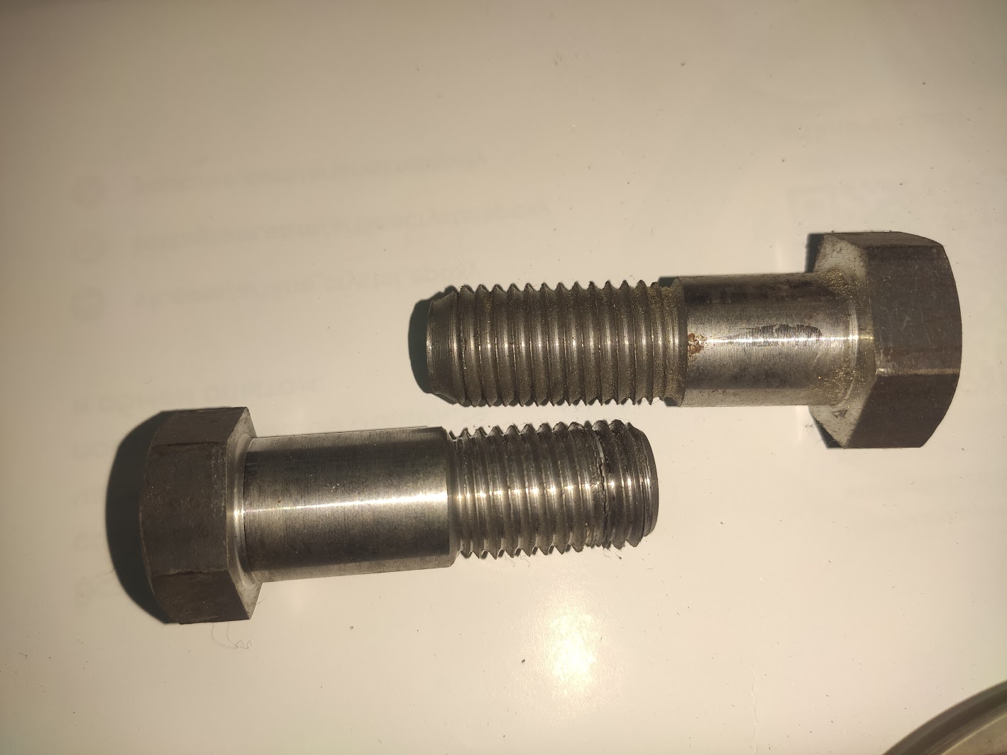

ex71
Сообщения: 743
Репутация: 109
Re: ИТ-42 модернизация
Сообщение ex71 »
xenon-alien писал(а): ↑ Разницу видно?
И хоть плашкой, хоть метчиком...
Kupfershcmidt писал(а): ↑ Но речь шла о синхронизации одного с другим. И абсолютно пофигу, токарка это или фрезер в данном контексте.
Разницу видно - я про резец, а вы вдвоем про метчик. Да я знаю как метчиком делается. Спец патрон вообще для сверлильного станка придуман.
Человек делает токарный станок, ему с вероятностью в 99% потребуется резьбу делать РЕЗЦОМ. Да не всегда, но чаще всего.
И вот тогда вылезают все косяки изготовления резьбы.
Важно чтобы PID суппорта справлялся с движением на КАЖДОМ витке одинаково, а шпиндель в таком случае вращался максимально стабильно. И вот тут возникает вопрос: драйвер климатической установки?? ну я хз, если он не справится - то это куча бабла в прямо смысле "на ветер".
Фото для примера рассинхрона между проходами.
1620109686180.jpg (3737 просмотров) <a class='original' href='./download/file.php?id=195249&mode=view' target=_blank>Загрузить оригинал (143.25 КБ)</a>
