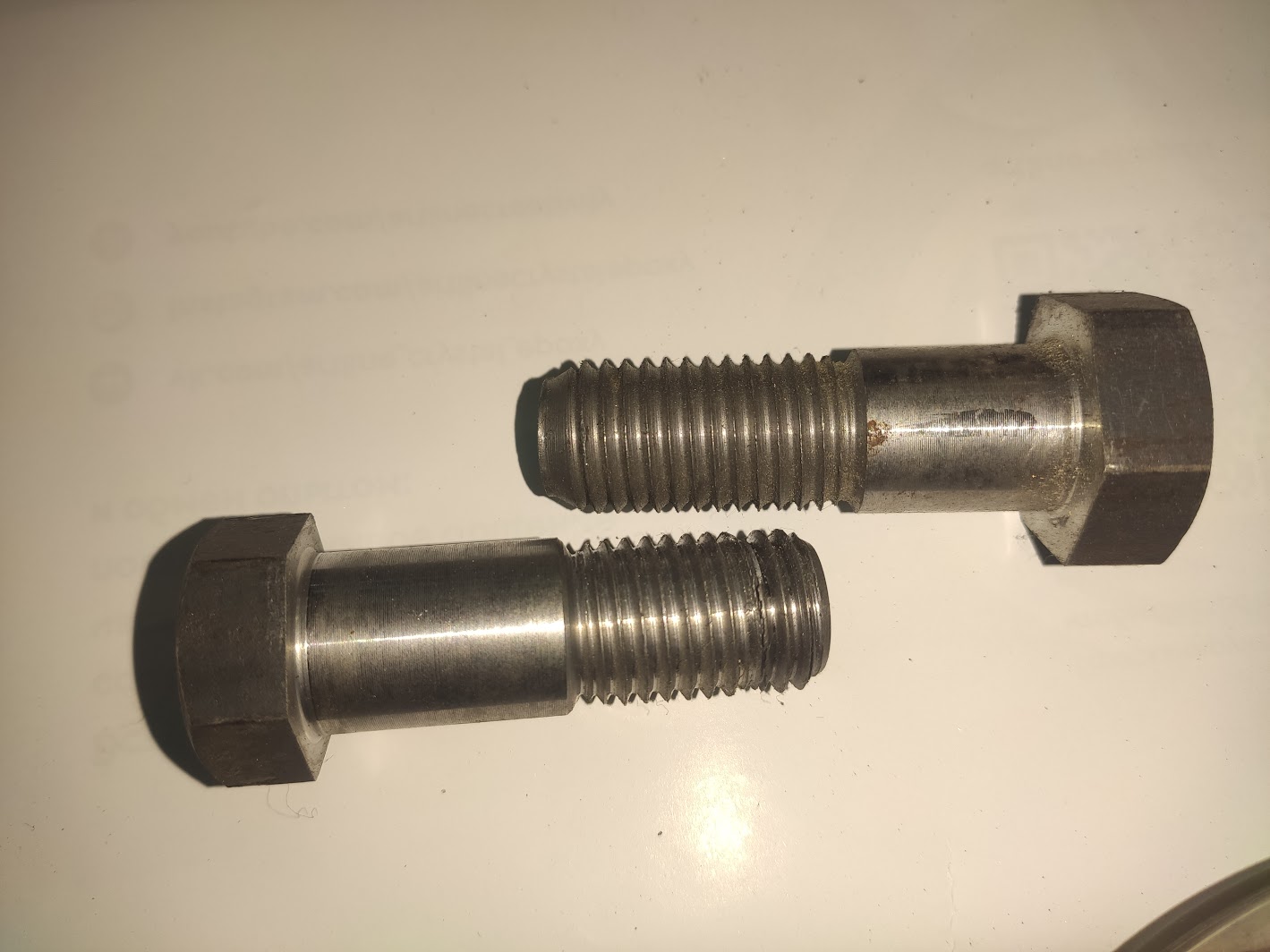

Человек делает токарный станок, ему с вероятностью в 99% потребуется резьбу делать РЕЗЦОМ. Да не всегда, но чаще всего.
И вот тогда вылезают все косяки изготовления резьбы.
Важно чтобы PID суппорта справлялся с движением на КАЖДОМ витке одинаково, а шпиндель в таком случае вращался максимально стабильно. И вот тут возникает вопрос: драйвер климатической установки?? ну я хз, если он не справится - то это куча бабла в прямо смысле "на ветер".
Фото для примера рассинхрона между проходами.
1620109686180.jpg (3742 просмотра) <a class='original' href='./download/file.php?id=195249&mode=view' target=_blank>Загрузить оригинал (143.25 КБ)</a>

ex71 писал(а): ↑ а шпиндель в таком случае вращался максимально стабильно
вообще это не так. Ось Z при нарезании резьбы выступает в роли подчиненной оси. И движение подстраивается под положение шпиндельного вала. Здесь конечно играет роль разрешение энкодера шпинделя. От одной метки оно работать нормально в таком случае не будет.
Так что просадки вполне себе допустимы.
