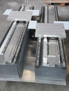

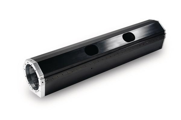

Модуль упругости на растяжение никакой по сравнению с тем же алюминием.
Ну,если такого масштаба делать :hehehe: https://www.youtube.com/watch?v=jAfyx0WFtC8

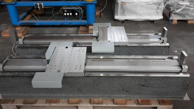

Rexroth тоже не стесняется,гранит использует https://youtu.be/5QiAhQylAV0?t=23

Примерно такого типа балку можно сделать,только на ШВП,вместо линейных двигателей.
2197687-2.jpg (8957 просмотров) <a class='original' href='./download/file.php?id=177479&mode=view' target=_blank>Загрузить оригинал (79 КБ)</a>
2197687.jpg (8957 просмотров) <a class='original' href='./download/file.php?id=177480&mode=view' target=_blank>Загрузить оригинал (93.66 КБ)</a>

У нас в моторном цеху есть большой гранитный чпу. И пару гранитных КИМ там же.

у гранита есть неоспоримое преимущество по сравнению со сталью и алюминием в плане станин - КТР практически в 2 раза меньше стали и в 3 раза меньше алюминия. поэтому поверочные плиты предпочитают делать из гранита.

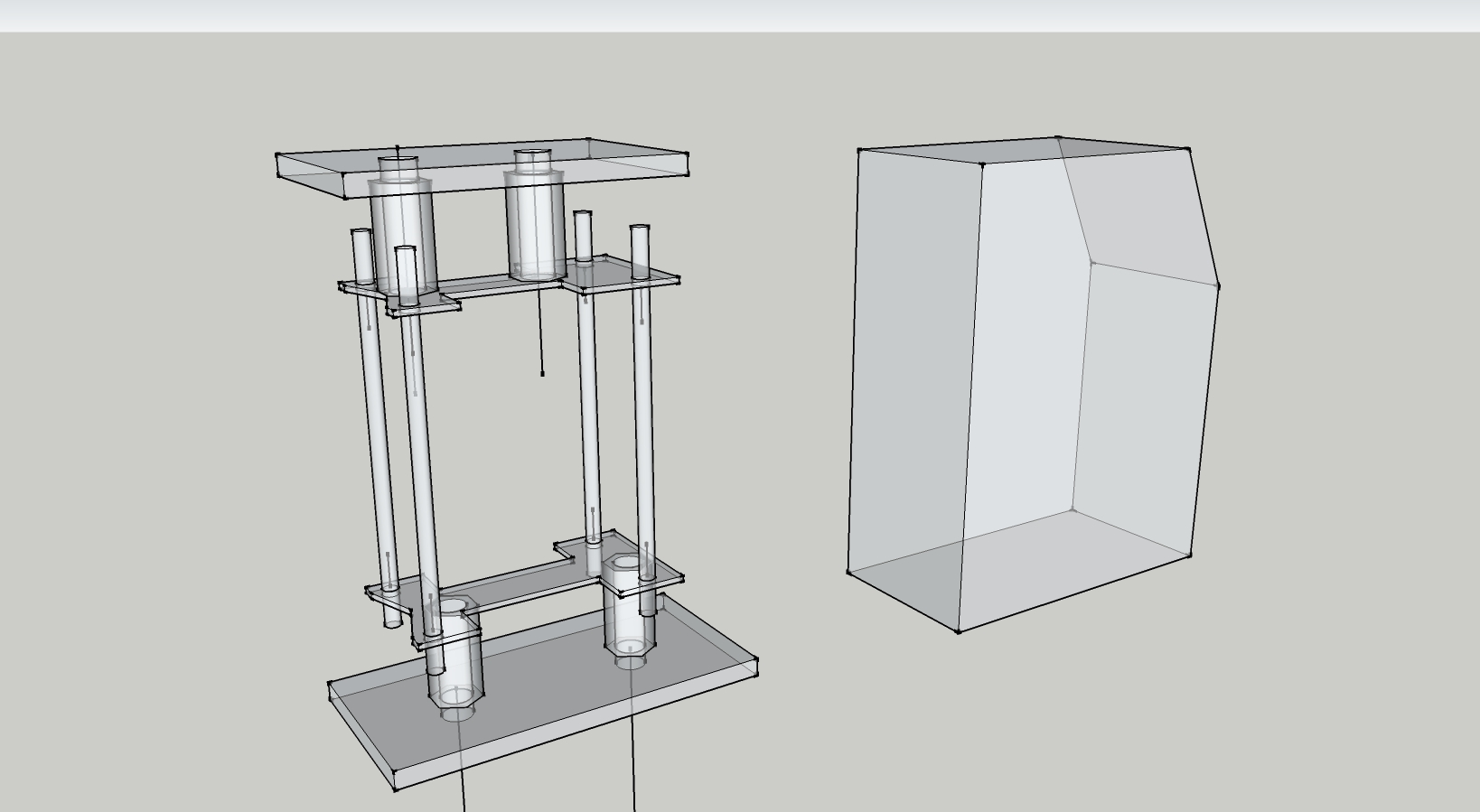

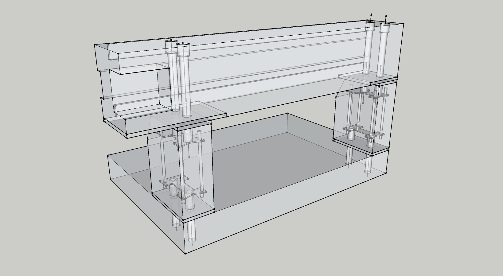

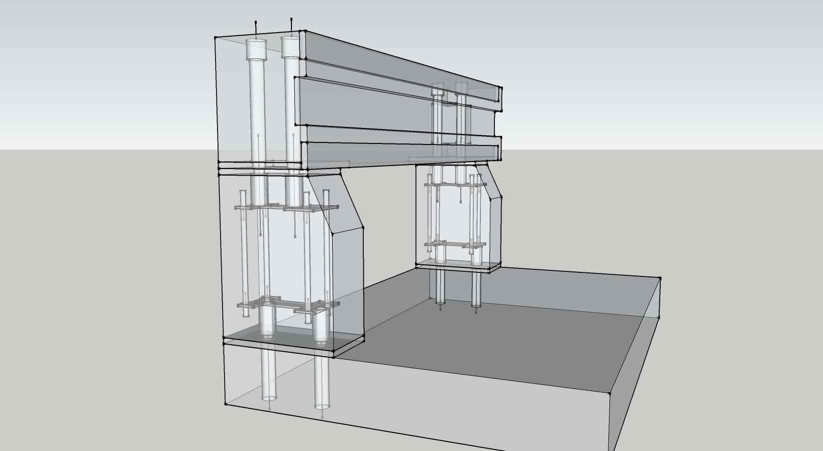

Продумываю потихоньку крепления. Ноги к порталу и плите.
В плите сквозные отверстия с отступом от края 40мм. В них будет ещё вклеена D22 стальная труба на всю глубину отверстия. Болты М16 130-140мм .
В стойке (ноге) с торцов пластины 10мм ст3. К ним точками приварены гайки переходные М16 50мм. К этим же гайкам приварены точками пластины 3мм ст3. В них отверстия и шпильки на М8 4 шт соединяют обе части между собой. Гайками на этих шпильках смогу выставить расстояние между верхней и нижней частью. Они же и арматурой будут являться.Ноги одинаковые, опалубка под две заливки.
В портале так же отверстия насквозь и залиты стальные трубы D22. Если найду болты М16 200мм то хорошо, иначе шпилька и гайкой сверху стянуть

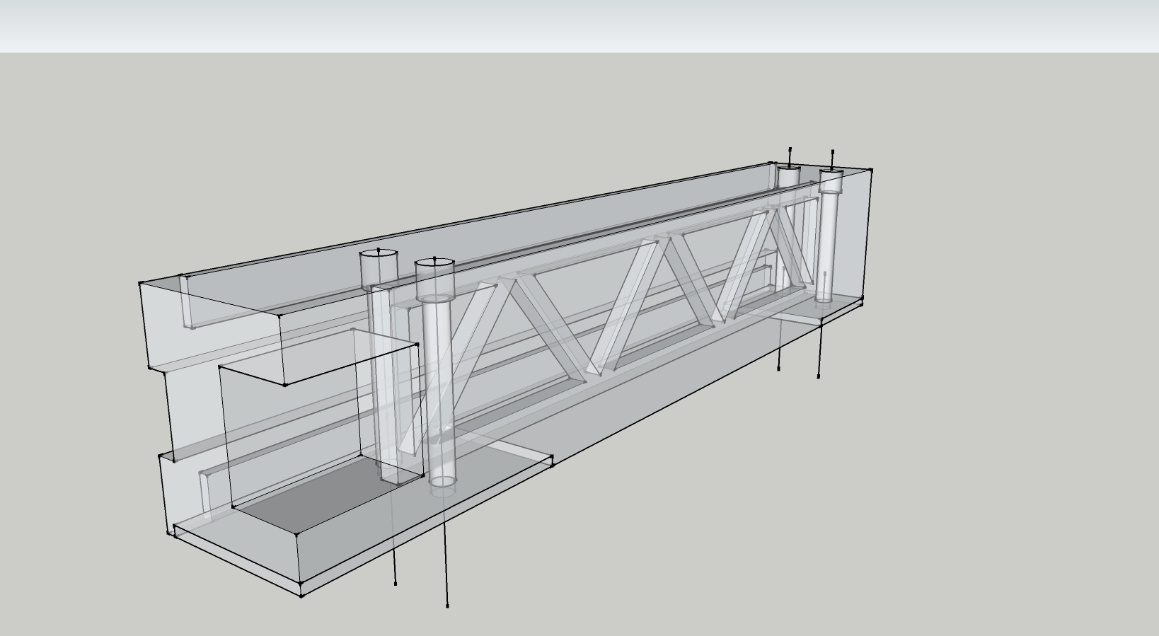

Сообщение HeavyToshik »
В портал залью ферму из трубы 20мм. Думаю отличное армирование получится. Сам портал в высоту 200мм ширина 160мм
Портал.jpg (8833 просмотра) <a class='original' href='./download/file.php?id=177528&mode=view' target=_blank>Загрузить оригинал (255.38 КБ)</a>

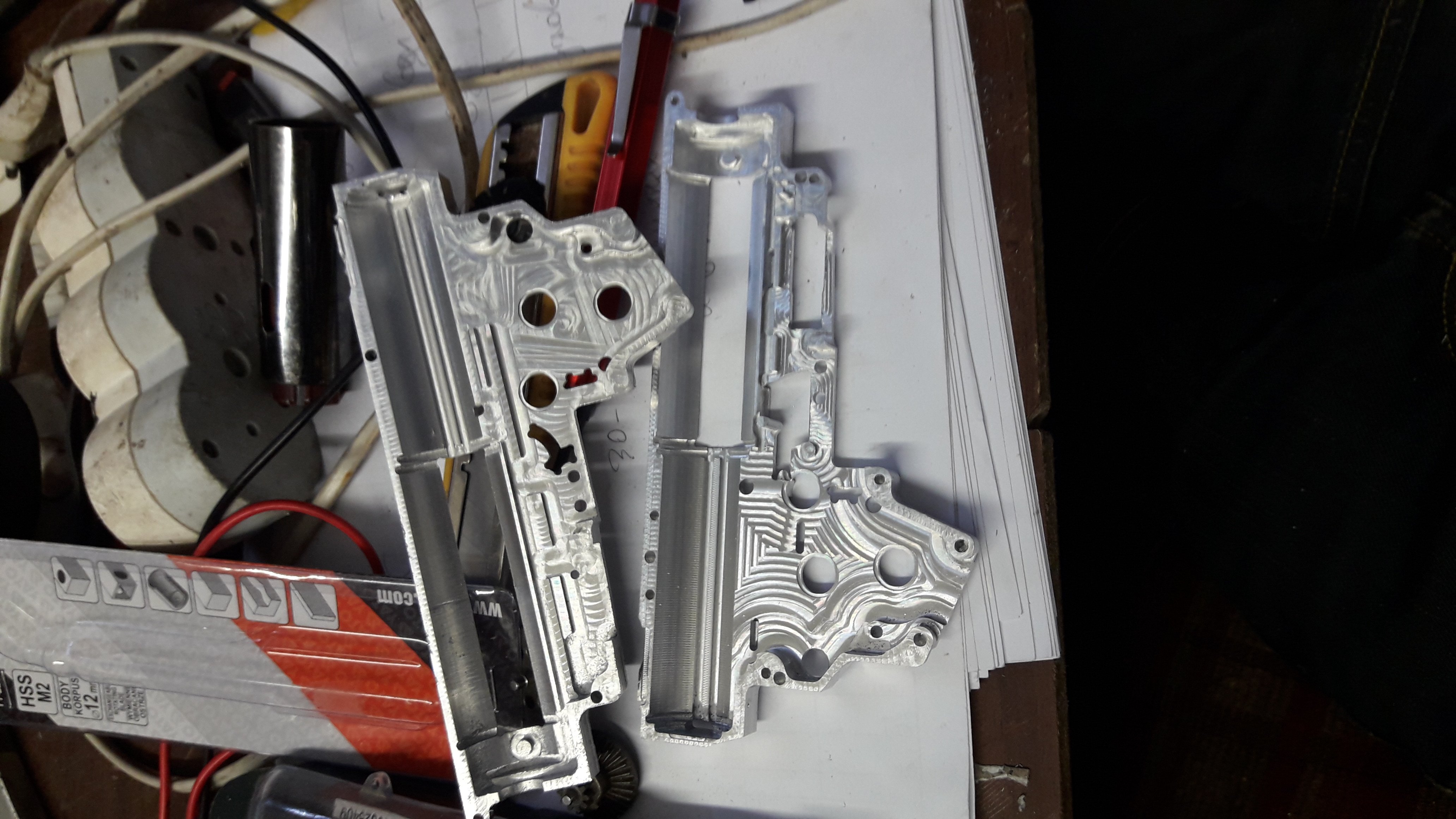

Если вдруг будут проблемы с деньгами - готов поменять на свой с моей доплатой. Тоже 2.2квт, только низкомоментный. :relsa:
Вот такие вещи на нём точил.
20190807_032935.jpg (8811 просмотров) <a class='original' href='./download/file.php?id=177547&mode=view' target=_blank>Загрузить оригинал (2.42 МБ)</a>

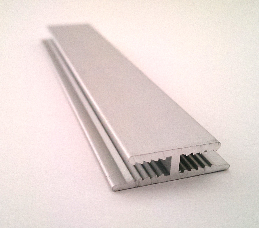

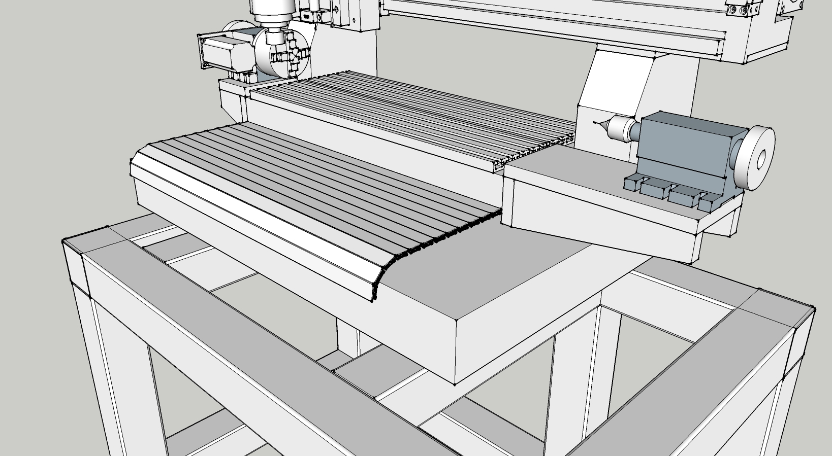

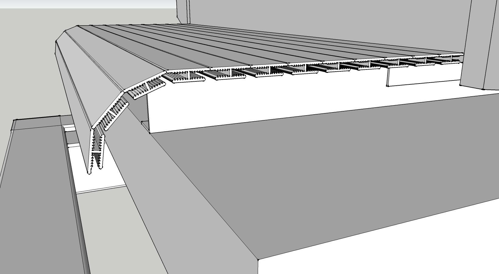

Кто нибудь пробовал делать защиту для перемещаемых столов с такого профиля.
Как я это вижу. Берём профиль (6м примерно 650р) режем в размер необходимой ширины. Складываем широкой стороной на плоскость. Нижний промежуток между соседними профилями склеиваем узкой полоской скотча( антиадгезия). Нарезаем полоски стеклосетки( для армирования соединения) и заправляем в пазы соседних профилей. Остаётся залить жидкий полиуретан ( 35 по Шору примерно) в пазы и создать гибкий элемент. Можно и силикон( тубы строительные) вмазать шпателем, но полиуретан более текуч и будет равномерненько и гарантированно заполнять паз "ёлочка". Хотя и силикон из строймага можно калошей подразжижить :thinking: . В итоге получим вполне жёсткую и в то же время сгибаемую защиту которую можно гонять по П-образному профилю
e33630c57d2bc06886fe771594d656de.jpg (8734 просмотра) <a class='original' href='./download/file.php?id=177682&mode=view' target=_blank>Загрузить оригинал (195.32 КБ)</a>
Последний раз редактировалось HeavyToshik 05 мар 2020, 13:05, всего редактировалось 1 раз.
HeavyToshik
Сообщения: 336
Репутация: 35
Настоящее имя: Антон
Re: Перемещаемый портал 1200х200х150мм из полимербетона
Кстати можно ещё клей для автостёкол полиуретановый в тубах взять. Он жёсче, прийдётся играть толщиной слоя, но он токопроводящий и не будет статики всяческой.

Сделать нечто подобное но с низким ценником
https://www.hennlich.ru/produkcija/zash ... -5051.html
HeavyToshik
Сообщения: 336
Репутация: 35
Как то так в моём случае
Диабаз ЗАЩИТА.jpg (8699 просмотров) <a class='original' href='./download/file.php?id=177687&mode=view' target=_blank>Загрузить оригинал (532.56 КБ)</a>
Диабаз ЗАЩИТА2.jpg (8699 просмотров) <a class='original' href='./download/file.php?id=177688&mode=view' target=_blank>Загрузить оригинал (277.54 КБ)</a>

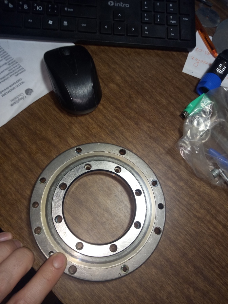

"Вороне бог послал кусочек сыра". Предложили подшипник. Я почему то сразу увидел в нём поворотный горизонтальный стол, который можно крепить на основной рабочий. Он позволит мне обрабатывать поле с диаметром 430мм :good: . Подшипник ina xu060111a. Не удержался, забрал.
IMG_20200307_233930.jpg (8628 просмотров) <a class='original' href='./download/file.php?id=177810&mode=view' target=_blank>Загрузить оригинал (264.54 КБ)</a>

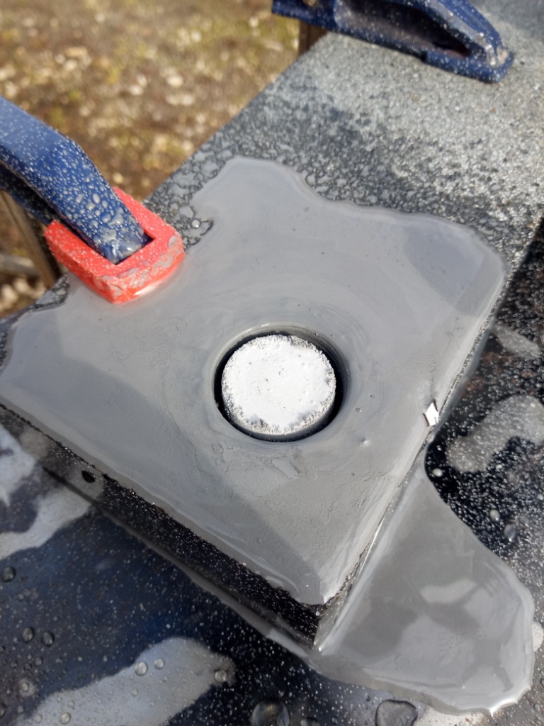

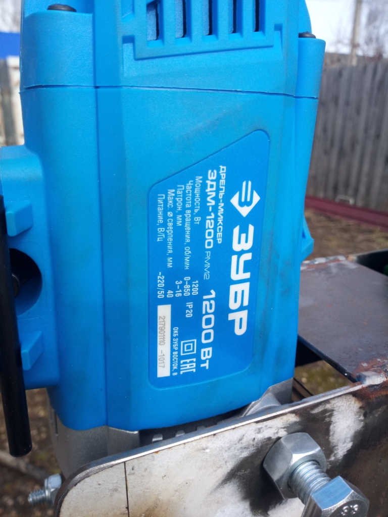

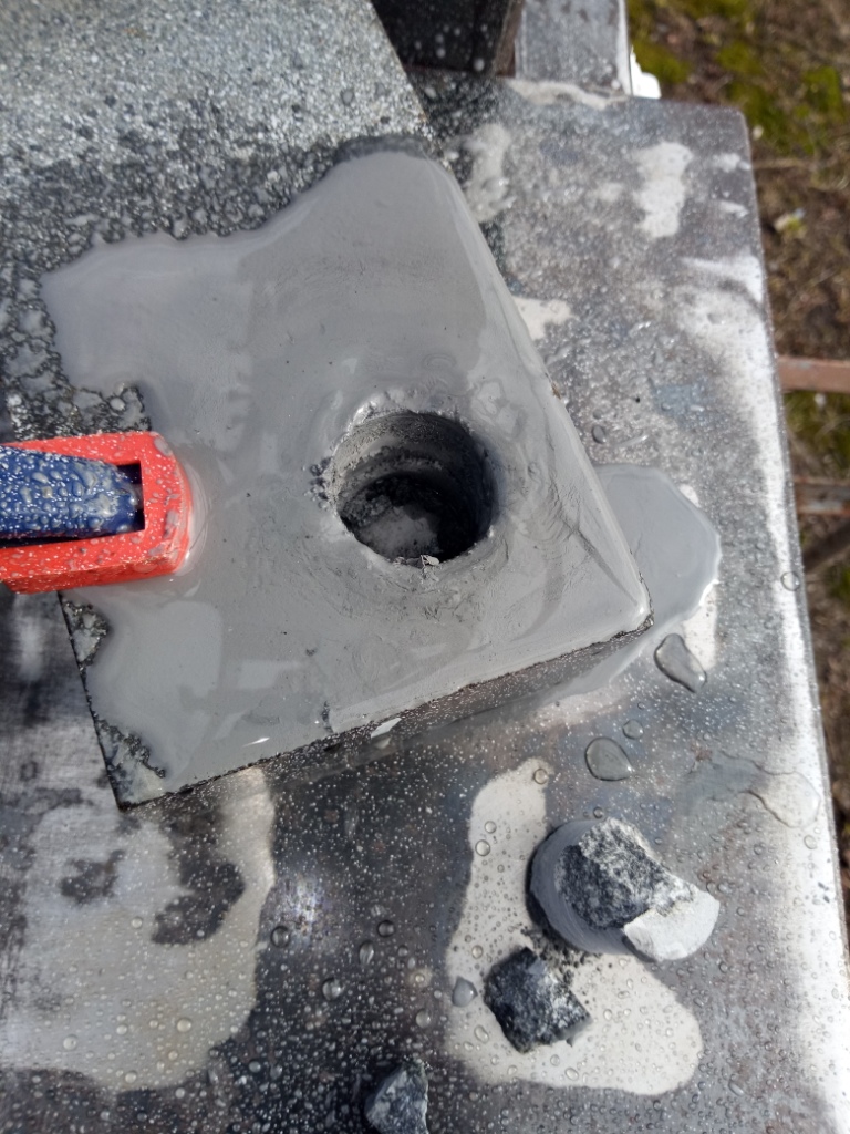

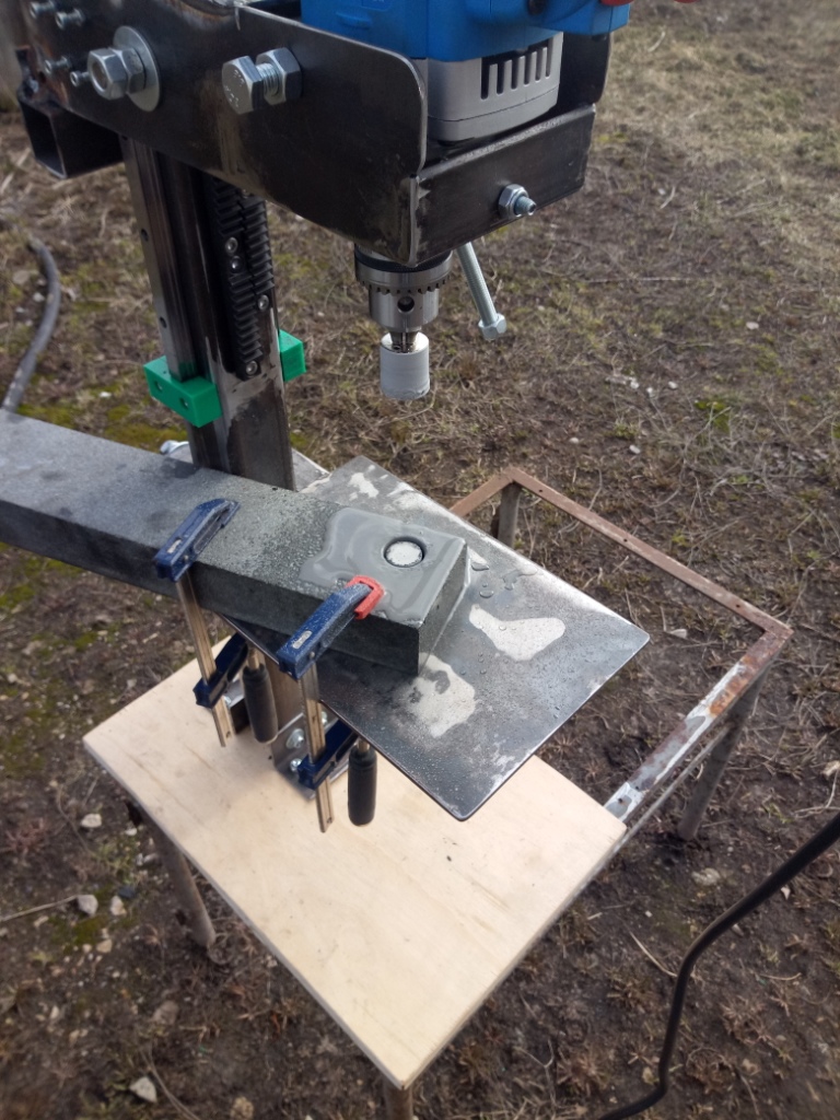

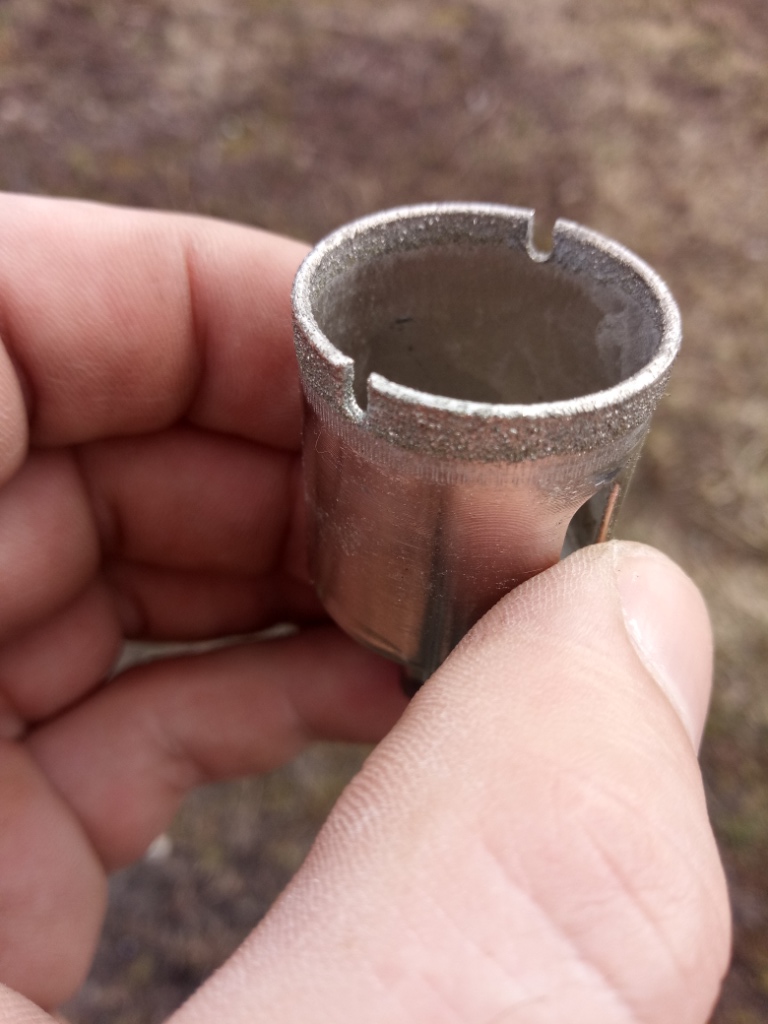

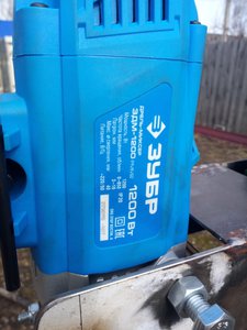

Сегодня пощупал гранит инструментом. Для начала пробная сверловка. Коронка китайская за смешную цену, обороты 850, водичку с лейки подливал. Сверловка идёт как по маслу. Я ожидал чего то более тяжёлого. Коронки короткие к сожалению, но для закладных на клей нормально. Насквозь делать отверстие в 100мм прийдётся с удлинителем. Коронка после первого отверстия подзализалась, Алмазики конечно же за такую цену тухленько на ней распределены. Одной, думаю отвестий на 5-6 хватать будет
IMG_20200309_130205.jpg (8567 просмотров) <a class='original' href='./download/file.php?id=177878&mode=view' target=_blank>Загрузить оригинал (328.61 КБ)</a>
IMG_20200309_130224.jpg (8567 просмотров) <a class='original' href='./download/file.php?id=177879&mode=view' target=_blank>Загрузить оригинал (257.01 КБ)</a>
IMG_20200309_130235.jpg (8567 просмотров) <a class='original' href='./download/file.php?id=177880&mode=view' target=_blank>Загрузить оригинал (287.56 КБ)</a>
IMG_20200309_130456.jpg (8567 просмотров) <a class='original' href='./download/file.php?id=177881&mode=view' target=_blank>Загрузить оригинал (330.16 КБ)</a>
IMG_20200309_133603.jpg (8567 просмотров) <a class='original' href='./download/file.php?id=177882&mode=view' target=_blank>Загрузить оригинал (197.02 КБ)</a>
