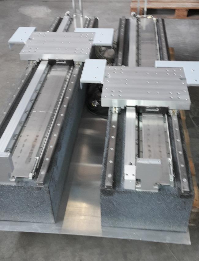

Примерно такого типа балку можно сделать,только на ШВП,вместо линейных двигателей.
2197687-2.jpg (8626 просмотров) <a class='original' href='./download/file.php?id=177479&sid=022d58517b06e60f94aae2b8238aeb5f&mode=view' target=_blank>Загрузить оригинал (79 КБ)</a>
2197687.jpg (8626 просмотров) <a class='original' href='./download/file.php?id=177480&sid=022d58517b06e60f94aae2b8238aeb5f&mode=view' target=_blank>Загрузить оригинал (93.66 КБ)</a>

У нас в моторном цеху есть большой гранитный чпу. И пару гранитных КИМ там же.

у гранита есть неоспоримое преимущество по сравнению со сталью и алюминием в плане станин - КТР практически в 2 раза меньше стали и в 3 раза меньше алюминия. поэтому поверочные плиты предпочитают делать из гранита.

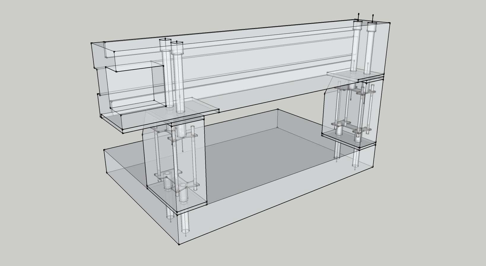

Продумываю потихоньку крепления. Ноги к порталу и плите.
В плите сквозные отверстия с отступом от края 40мм. В них будет ещё вклеена D22 стальная труба на всю глубину отверстия. Болты М16 130-140мм .
В стойке (ноге) с торцов пластины 10мм ст3. К ним точками приварены гайки переходные М16 50мм. К этим же гайкам приварены точками пластины 3мм ст3. В них отверстия и шпильки на М8 4 шт соединяют обе части между собой. Гайками на этих шпильках смогу выставить расстояние между верхней и нижней частью. Они же и арматурой будут являться.Ноги одинаковые, опалубка под две заливки.
В портале так же отверстия насквозь и залиты стальные трубы D22. Если найду болты М16 200мм то хорошо, иначе шпилька и гайкой сверху стянуть

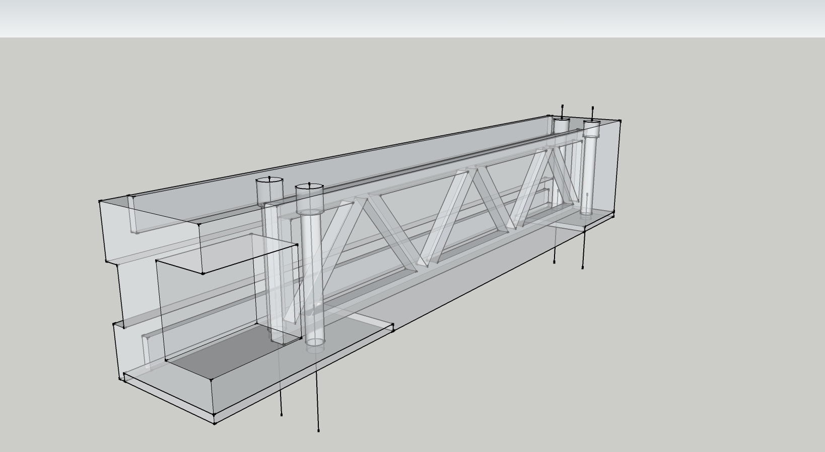

В портал залью ферму из трубы 20мм. Думаю отличное армирование получится. Сам портал в высоту 200мм ширина 160мм

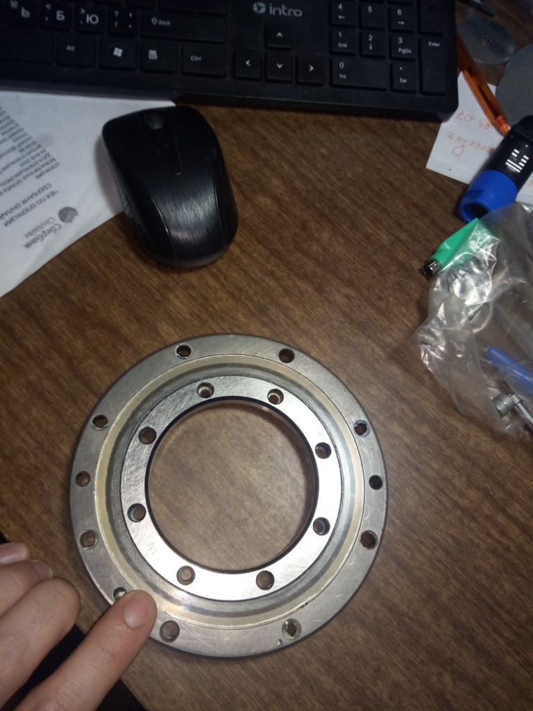

"Вороне бог послал кусочек сыра". Предложили подшипник. Я почему то сразу увидел в нём поворотный горизонтальный стол, который можно крепить на основной рабочий. Он позволит мне обрабатывать поле с диаметром 430мм :good: . Подшипник ina xu060111a. Не удержался, забрал.
IMG_20200307_233930.jpg (8297 просмотров) <a class='original' href='./download/file.php?id=177810&sid=022d58517b06e60f94aae2b8238aeb5f&mode=view' target=_blank>Загрузить оригинал (264.54 КБ)</a>

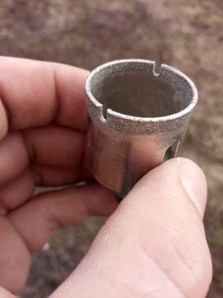

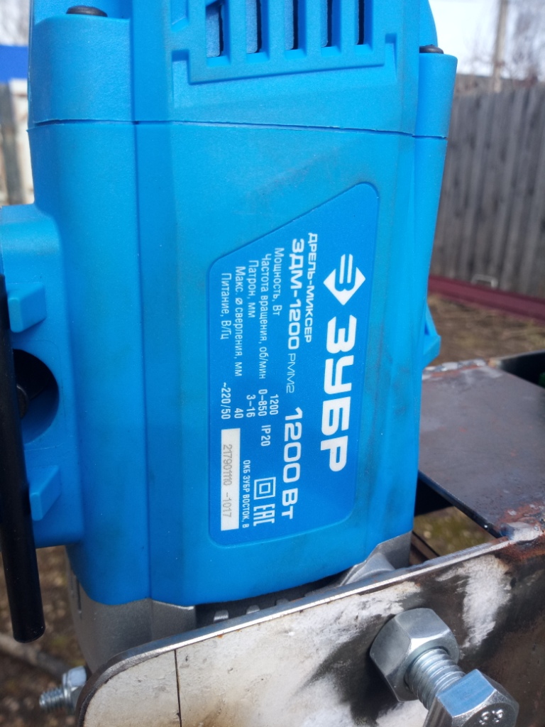

Сегодня пощупал гранит инструментом. Для начала пробная сверловка. Коронка китайская за смешную цену, обороты 850, водичку с лейки подливал. Сверловка идёт как по маслу. Я ожидал чего то более тяжёлого. Коронки короткие к сожалению, но для закладных на клей нормально. Насквозь делать отверстие в 100мм прийдётся с удлинителем. Коронка после первого отверстия подзализалась, Алмазики конечно же за такую цену тухленько на ней распределены. Одной, думаю отвестий на 5-6 хватать будет
IMG_20200309_130205.jpg (8236 просмотров) <a class='original' href='./download/file.php?id=177878&sid=022d58517b06e60f94aae2b8238aeb5f&mode=view' target=_blank>Загрузить оригинал (328.61 КБ)</a>
IMG_20200309_130224.jpg (8236 просмотров) <a class='original' href='./download/file.php?id=177879&sid=022d58517b06e60f94aae2b8238aeb5f&mode=view' target=_blank>Загрузить оригинал (257.01 КБ)</a>
IMG_20200309_130235.jpg (8236 просмотров) <a class='original' href='./download/file.php?id=177880&sid=022d58517b06e60f94aae2b8238aeb5f&mode=view' target=_blank>Загрузить оригинал (287.56 КБ)</a>
IMG_20200309_130456.jpg (8236 просмотров) <a class='original' href='./download/file.php?id=177881&sid=022d58517b06e60f94aae2b8238aeb5f&mode=view' target=_blank>Загрузить оригинал (330.16 КБ)</a>
IMG_20200309_133603.jpg (8236 просмотров) <a class='original' href='./download/file.php?id=177882&sid=022d58517b06e60f94aae2b8238aeb5f&mode=view' target=_blank>Загрузить оригинал (197.02 КБ)</a>
