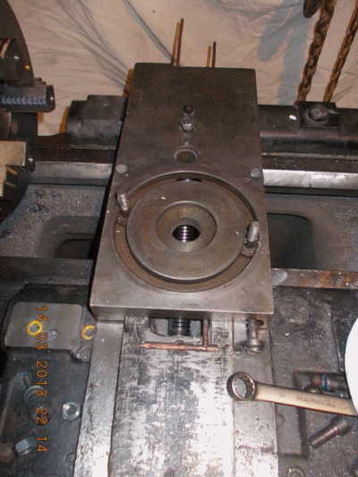

Сделал приспособу для шлифовки кулачков
222.gif (5717 просмотров) <a class='original' href='./download/file.php?id=12800&mode=view' target=_blank>Загрузить оригинал (1.76 МБ)</a>

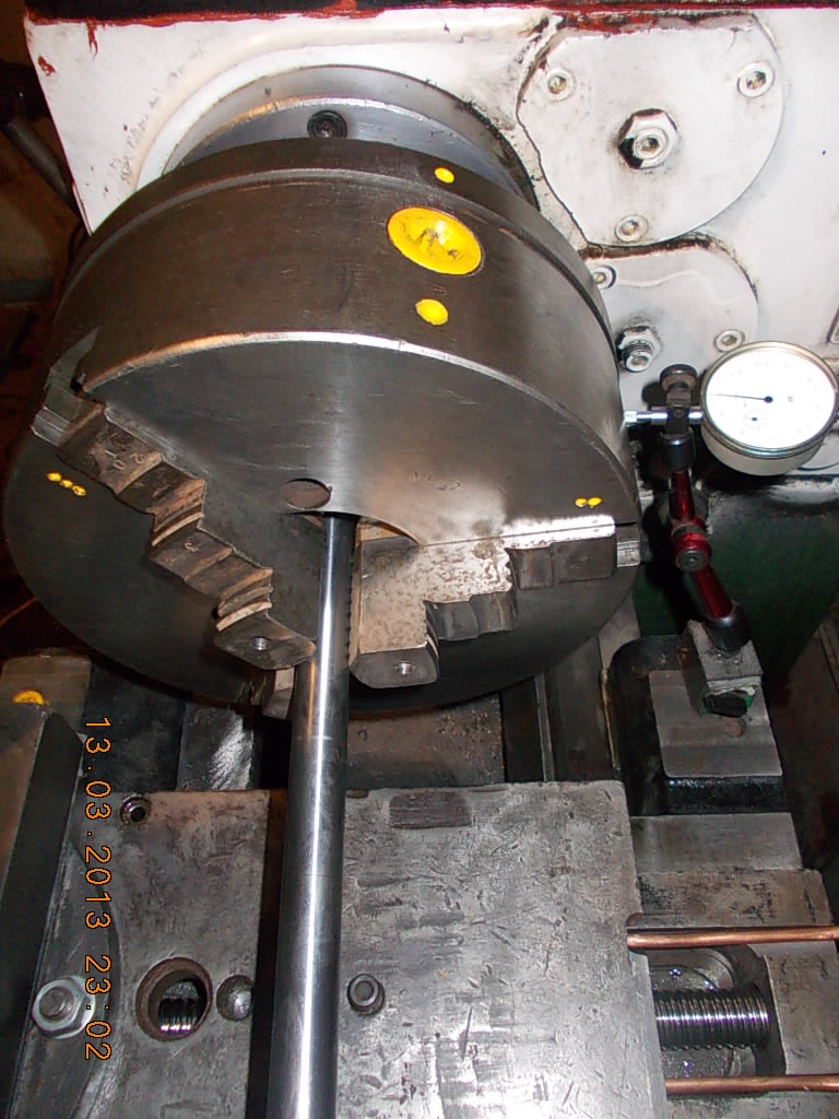

Затягивать не просто с одного гнезда, а с нулевого гнезда На видео выше время 21:50. На патроне возле нулевого гнезда должна быть выбита заводом изготовителем цифра 0. Кулачки также вставляют в патрон определенном порядке. Номер кулачков так же выбит на патроне. На видео выше время 17:05
Желтые точки на патроне и нулевое гнездо не для красоты покрасил в желтый :hehehe:
DSCN1262.JPG (5700 просмотров) <a class='original' href='./download/file.php?id=12808&mode=view' target=_blank>Загрузить оригинал (257.78 КБ)</a>

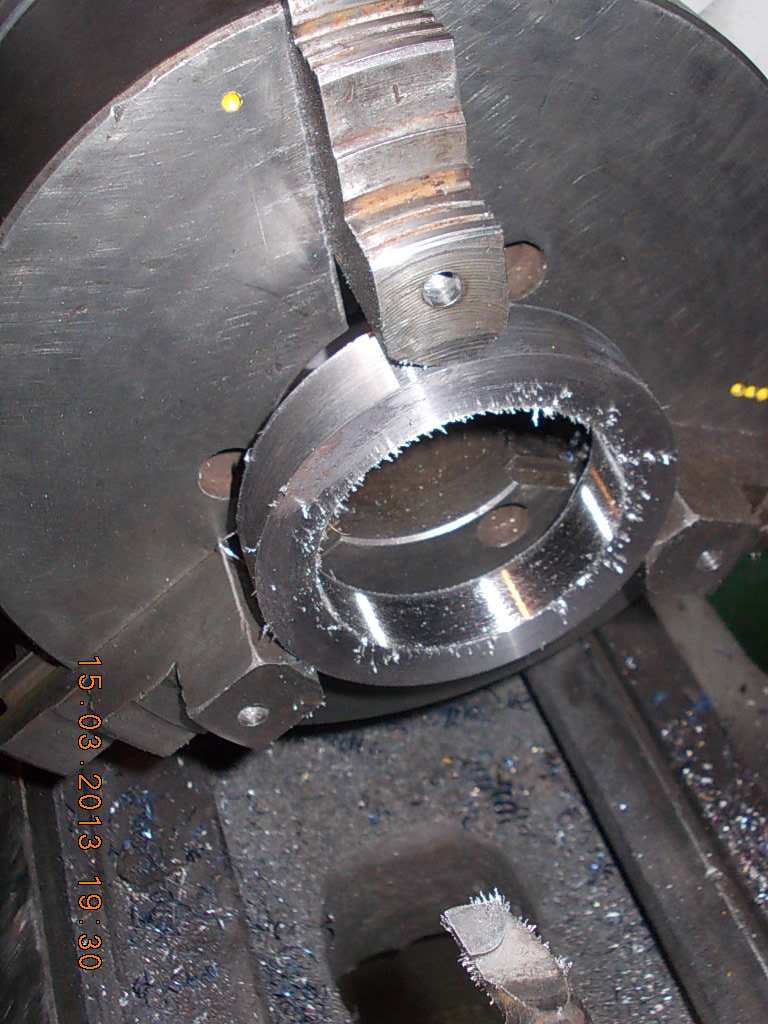

Первая стружка на восстановленном станке. Кулачки еще не шлифованы. Кольцо для шлифовки.
На фото Ст3 :good: . Обработать СТ3 на старом станке с такой чистотой было невозможно ;)

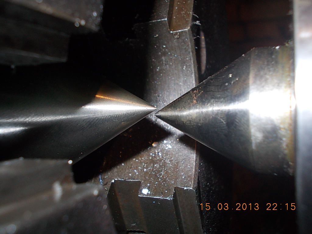

Пора браться за центра. В конус шпинделя вставил упорный центр,а в заднюю бабку вращающийся центр(все новое). Подвожу оба центра и видно что бабка сидит ниже центра. Выработка станины и задней бабки примерно 2мм. Это из той же оперы что смазывать патрон не нужно. Есть такое же поверье что смазывать направляющие под задней бабки не нужно :idiot:

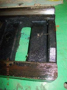

Снял заднюю бабку. Хорошо видна выработка на 2х поверхностях

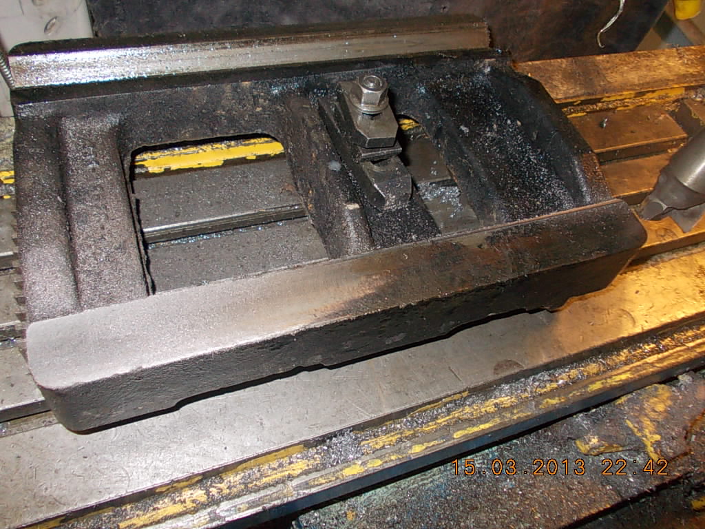

Снял 0,5мм. Видно что выработка неравномерная

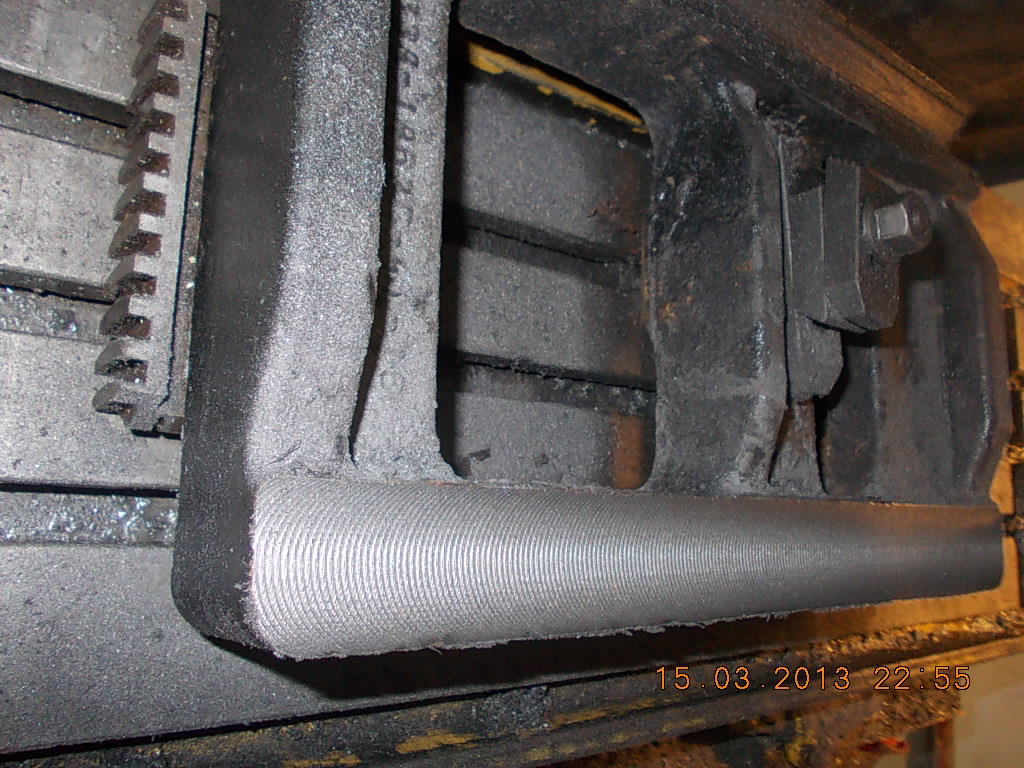

После выравнивания, снял на быстрых проходах чтобы был риски для хорошего сцепления клея. Буду клеить текстолит.
DSCN1289.JPG (5670 просмотров) <a class='original' href='./download/file.php?id=12828&mode=view' target=_blank>Загрузить оригинал (249.79 КБ)</a>
Ушел клеить :hammer:

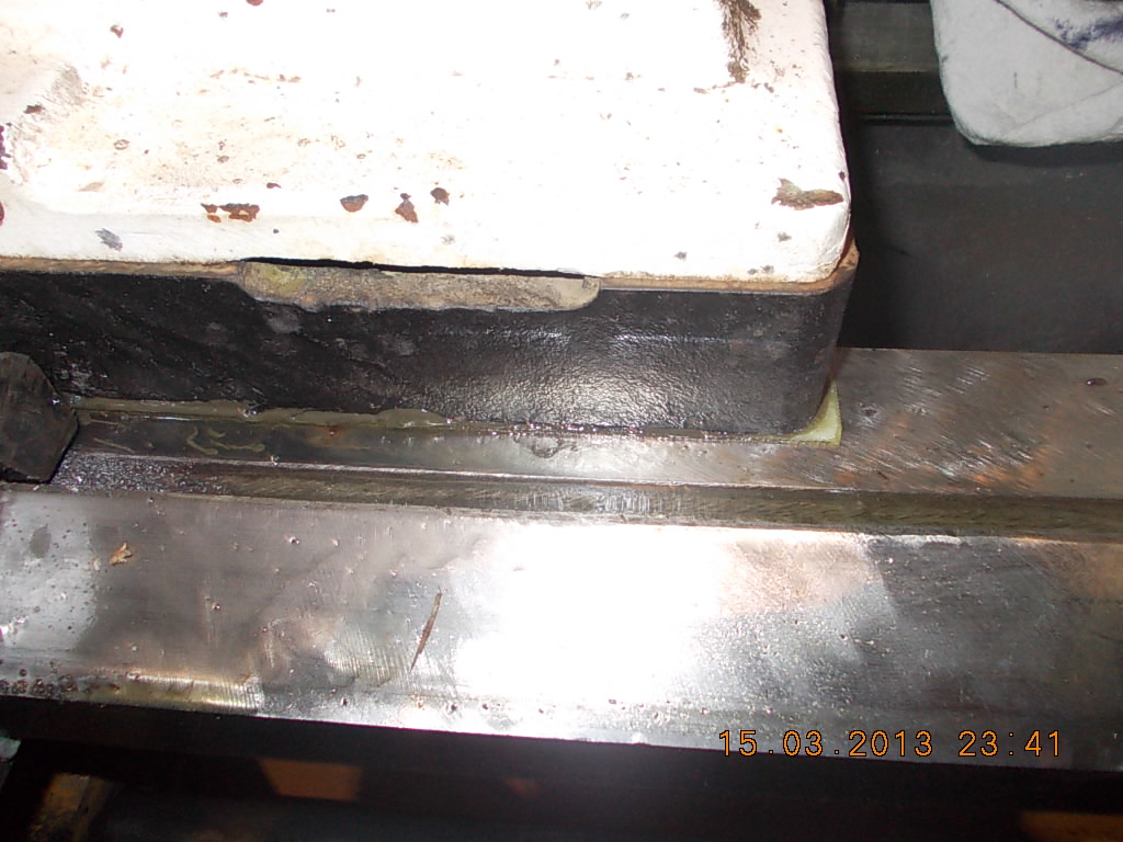

DSCN1290.JPG (5664 просмотра) <a class='original' href='./download/file.php?id=12831&mode=view' target=_blank>Загрузить оригинал (236.57 КБ)</a>

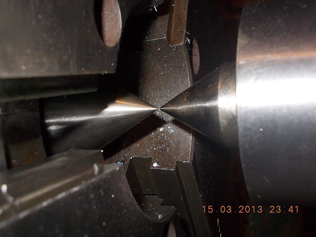

Центр ЗБ поднялся, стал немного выше. Пришабрю и выведу в нули(что будет весьма сложновато)
DSCN1293.JPG (5664 просмотра) <a class='original' href='./download/file.php?id=12832&mode=view' target=_blank>Загрузить оригинал (252.52 КБ)</a>

чем ты проверил, что у тебя шпиндельная бака правильно установлена?
:bender:
Re: Восстановление токарного 1А62
Lexxa писал(а):чем ты проверил, что у тебя шпиндельная бака правильно установлена?
не понял ручь про переднюю или заднюю бабку?
Lexxa
Сообщения: 2693
Репутация: 319
Откуда: ryazan
Сообщение Lexxa »
да. Как ты проверил, что передняя бабка у тебя стоит горизонтальнои перпендикулярно? и как ты заднюю бабку собираешься выставлять?
:bender:

Нужно искать вал шлифованный, зажимать в центра и обкатывать индикатором. Вот только засада наврят я его найду :) Выточить такой вал у нас в городе наврят смогут так как станки у многих убитые. По нормативу задний центр нужно выставлять с точностью 0,02мм :shock:
Lexxa, я на этом станке как то что то точил, а у него из под ластохвостов масло плескалось так как зазоры были по 1мм, поверхность деталей получалась рваная и шершавая так как все болталось, задняя бабка севшая на 2мм вообщем не станок, а металлом. Моя задача его малость подшаманить. Речи о доведении до паспортных точности быть не может.

Вотчто скажу. У нас мужикипользуются каким то клеем полимерным. Тебе вал не просто шлифованный нужен, а вал с конусом морзе, чтобы его не в патрон зажимать, а вставлять в шпиндель.
:bender:
Lexxa писал(а):У нас мужикипользуются каким то клеем полимерным.
Для чего? К Zedex тоже идет специальный клей, и куча противопоказаний типо таку смазку не использовать, не дышать, не мышать ... Знакомые люди посоветовали такой состав клея проверенный ими. Они занимаются проф. восстановлением станков.
Lexxa писал(а):Тебе вал не просто шлифованный нужен, а вал с конусом морзе, чтобы его не в патрон зажимать, а вставлять в шпиндель.
Вот потому и говорю что это не реально найти :) Почитал инструкции по проверке токарных станков, после чего понял что это не реально для меня.
По высоте если неправильно выставить ЗБ то это не сильно должно сказаться на размерах при точении резцами. При сверлении тоже. Точность нужна для разверток, а ими не пользуюсь.
Выставлять ЗБ по горизонтали думаю пробной проточкой возле патрона и ЗБ и измерять микрометром.
Точить сверхточные валы не планирую. Основная задача это корпуса под подшипники (они делаются без ЗБ) и заготовки для нарезки шестеренок на редуктора. Вообщем всякая мелочевка.
