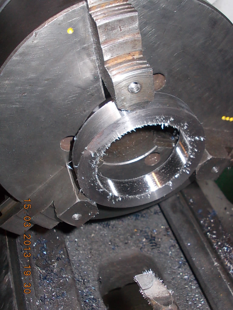

Первая стружка на восстановленном станке. Кулачки еще не шлифованы. Кольцо для шлифовки.
На фото Ст3 :good: . Обработать СТ3 на старом станке с такой чистотой было невозможно ;)

Re: Восстановление токарного 1А62
Сообщение ukr-sasha »
Поздравляю.
Fisher
Сообщения: 3317
Репутация: 424
Откуда: Киров
Сообщение Fisher »
Прими и мой конгратьюлейшн в свой огород :good:
