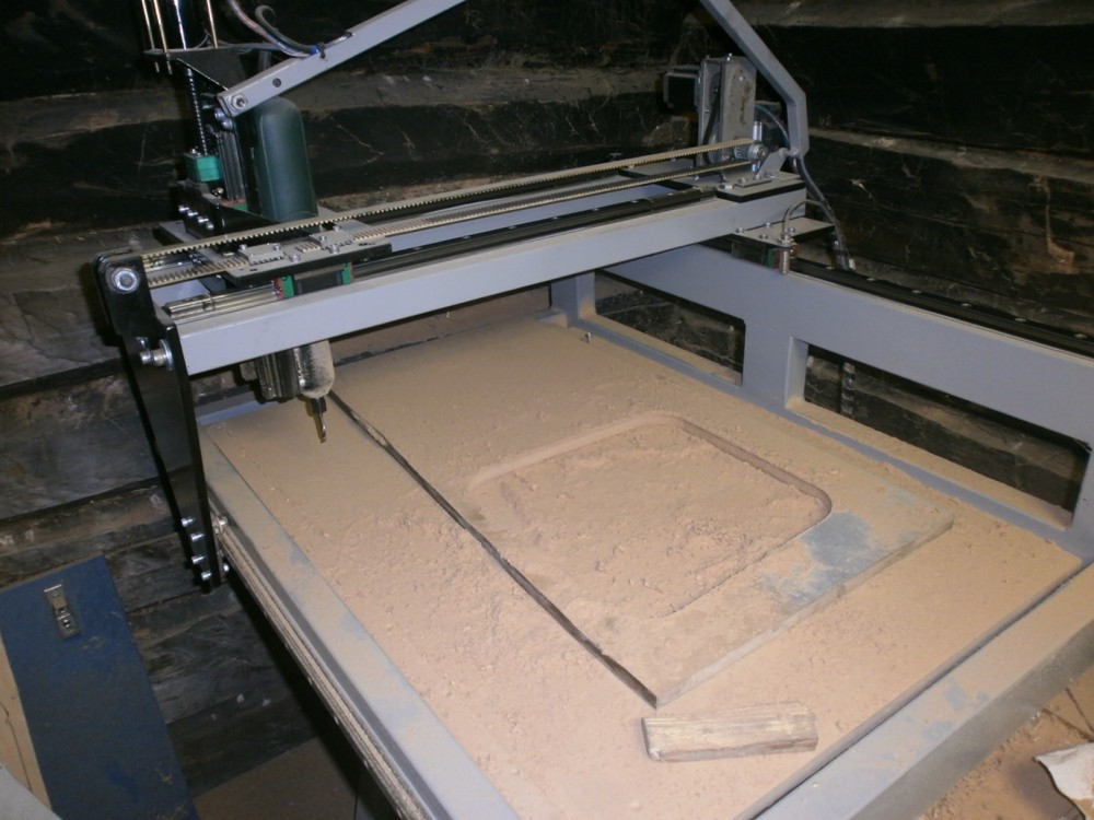

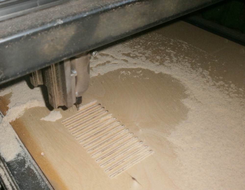

Режу фанеру тупыми фрезами по металлу. До дыма.
режем.JPG (5996 просмотров) <a class='original' href='./download/file.php?id=15282&mode=view' target=_blank>Загрузить оригинал (127.62 КБ)</a>

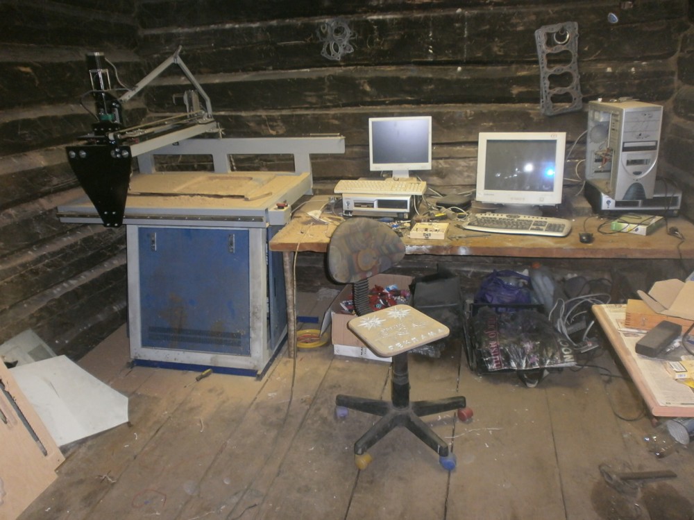

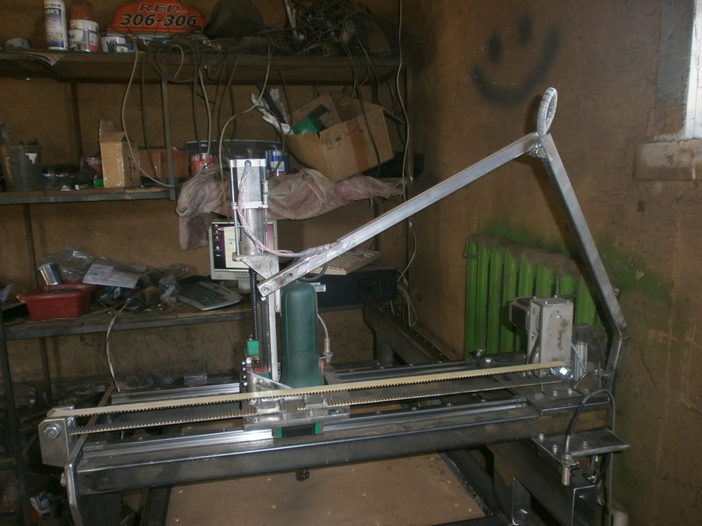

Вроде как все доделал.
стан.JPG (5520 просмотров) <a class='original' href='./download/file.php?id=16292&mode=view' target=_blank>Загрузить оригинал (148.6 КБ)</a>
На 90% точно.
Выточил цангу под фрезы 1/8", теперь мне доступны широко доступные фрезы.
И уже учусь резать всякие штюки.

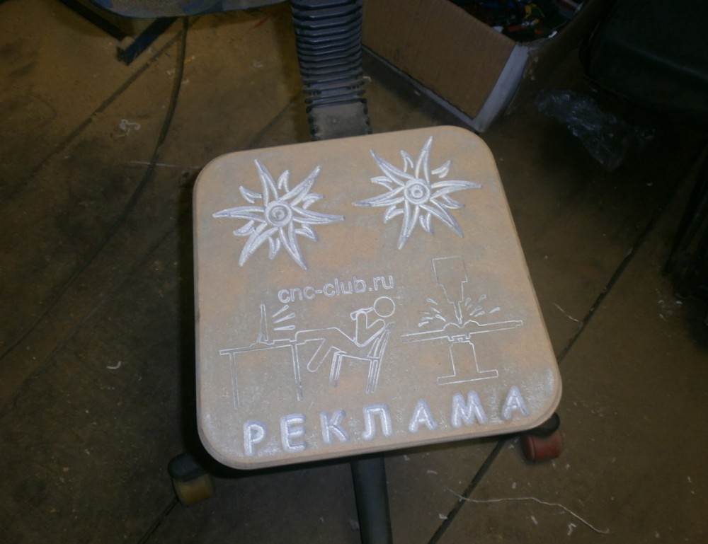

таб.JPG (5520 просмотров) <a class='original' href='./download/file.php?id=16291&mode=view' target=_blank>Загрузить оригинал (113.69 КБ)</a>
Это вот сидушка для стула именная.
А это лаборатория, в которой все волшебство теперь будет происходить.
лаб.JPG (5520 просмотров) <a class='original' href='./download/file.php?id=16293&mode=view' target=_blank>Загрузить оригинал (158.21 КБ)</a>
На медальку еще не тянет?

РЕКЛАМА писал(а):Это вот сидушка для стула именная.
А где мыться теперь будешь)))? Или перед банькой оборудование на улицу выносить?

aegis
Сообщения: 3171
Репутация: 1810
Настоящее имя: Михайло
Re: много вопросов по постройке большого 3Д фрезера
Сообщение aegis »
РЕКЛАМА, немного пропустил. такое хитрое расположение рельс по Х чтобы проще выставлять было?
нікому нічого не нав'язую.
РЕКЛАМА
Сообщения: 736
Репутация: 80
Откуда: Брянск
Сообщение РЕКЛАМА »
Да.
Были сомнения в способности сварить идеальную станину, потому решил разнести рельсы в разные плоскости.

мне очень колено понравилось. просто и функционально.
на всякий случай рекомендую над нижней продольной рельсой сделать козырек, чтобы меньше стружки на нее сыпалось. ну и по возможности заказать дополнительные скребки на каретки.

Что понравилось:
Быстрый и нешумный (кроме шпинделя)
Вроде как достаточно жесткий (сильно пока его не пытал, но ничего не шатается и руками не гнётся)
Вполне себе точный на позиционирование.
Пока не нравится: слишком легкий и пол под ним не жесткий, потому при быстрых проездах по Х станок начинает раскачиваться. Но это скорее недостаток пола.
Не нравится крепление шкива ременного редуктора к валу сервы, Вал сервы толстый, шестеренка шкив маленький. Пришлось точить "напальчник" чтобы одной стороной одеть на серву а на другую сторону одеть шкив. В результате увеличился вылет и как я думаю, увеличились шансы на то что узел будет расшатываться. Собрал на резьбовой фиксатор, буду за ним следить.
Периодически пропадает сигнал enable на драйвера по непонятной причине, помогает перезагрузка EMC. Причина этого явления неясна, наверно заведу эти сигналы на постоянку минуя комп.
Ременный привод мне очень нравится, если буду вдруг собирать второй то тоже на ремнях, тем более случайно разжился и бухточкой нового ремня и кучкой шкивов к нему.

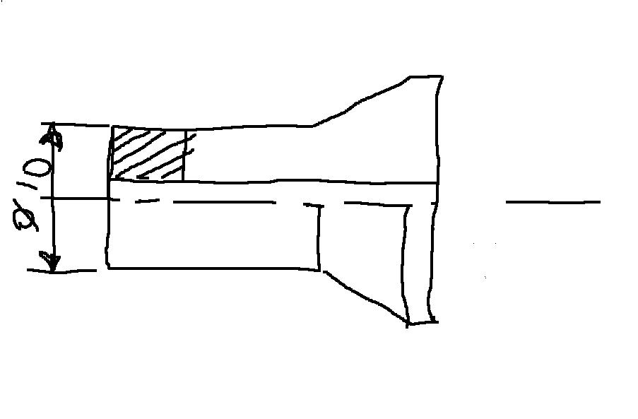

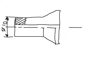

Цанга у меня вот такая:
цанга.jpeg (5439 просмотров) <a class='original' href='./download/file.php?id=16323&mode=view' target=_blank>Загрузить оригинал (27.81 КБ)</a>
Т.к. вместо шпинделя привинчена ПШМ DWT.
Точил цангу из прочного советского болта, больше всего боялся что не получиться просверлить отверстие без биения, но все получилось. Аккуратно, начиная с Ф 1мм. и постепенно довел до нужного.
Затем проточил конус (долго и нудно устанавливал резец на нужный угол по образцу на глаз) и центрирующую поверхность Ф10мм, прошлифовал. Затем достал из патрона не отрезая , пропилил пропилы и отрезал болгаркой от заготовки.
Вот и все.
Попозже сделаю такую на 8мм фрезы чтобы-можно было вставлять фасонные фрезы по дереву.
