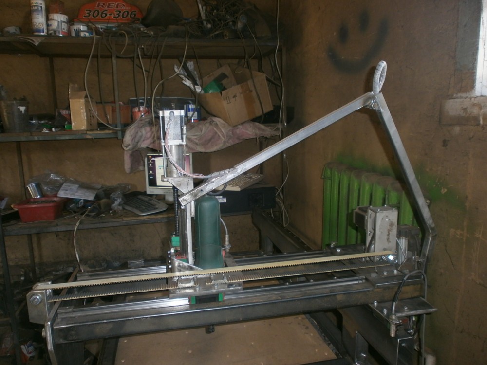

Выяснил, что собрать привод оси на ремне раза в 3 проще чем с винтом. С вертикальной подачей воевал три дня, пока все более-менее заработало так как надо. Освоил, по ходу дела,изготовление разрезной муфты.
Собрал и испытал коленчатый "кабель канал".

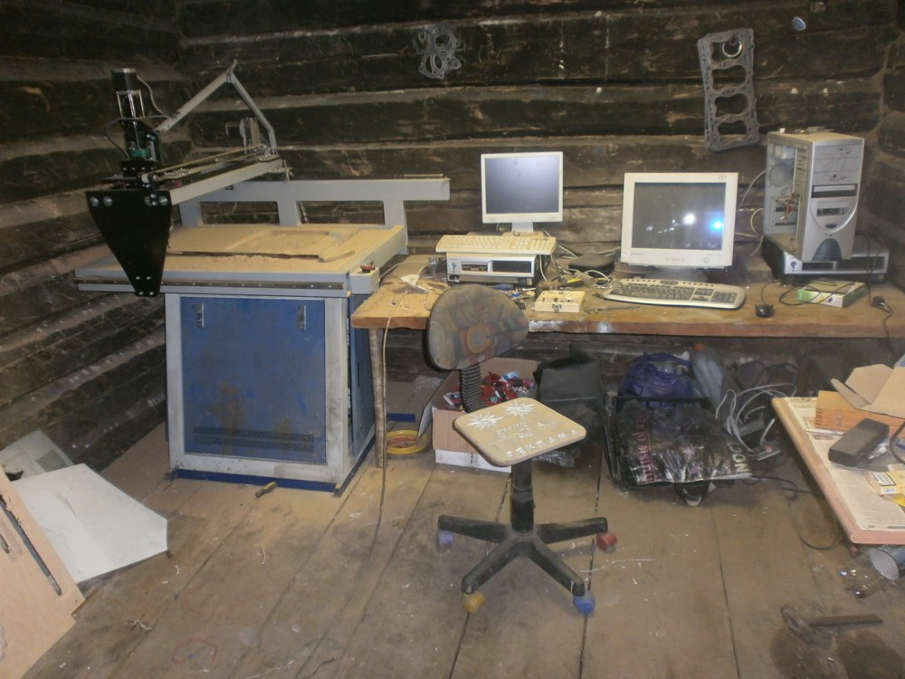

Вроде как все доделал.
стан.JPG (6097 просмотров) <a class='original' href='./download/file.php?id=16292&mode=view' target=_blank>Загрузить оригинал (148.6 КБ)</a>
На 90% точно.
Выточил цангу под фрезы 1/8", теперь мне доступны широко доступные фрезы.
И уже учусь резать всякие штюки.
таб.JPG (6097 просмотров) <a class='original' href='./download/file.php?id=16291&mode=view' target=_blank>Загрузить оригинал (113.69 КБ)</a>
Это вот сидушка для стула именная.
А это лаборатория, в которой все волшебство теперь будет происходить.
лаб.JPG (6097 просмотров) <a class='original' href='./download/file.php?id=16293&mode=view' target=_blank>Загрузить оригинал (158.21 КБ)</a>
На медальку еще не тянет?

РЕКЛАМА писал(а):Это вот сидушка для стула именная.
А где мыться теперь будешь)))? Или перед банькой оборудование на улицу выносить?

РЕКЛАМА, немного пропустил. такое хитрое расположение рельс по Х чтобы проще выставлять было?
нікому нічого не нав'язую.
РЕКЛАМА
Сообщения: 729
Репутация: 80
Откуда: Брянск
Re: много вопросов по постройке большого 3Д фрезера
Сообщение РЕКЛАМА »
Да.
Были сомнения в способности сварить идеальную станину, потому решил разнести рельсы в разные плоскости.

РЕКЛАМА писал(а):А это лаборатория, в которой все волшебство теперь будет происходить.
Класс! ЧПУ на фоне закопченных бревенчатых стен - колоритное зрелище :good:

мне очень колено понравилось. просто и функционально.
на всякий случай рекомендую над нижней продольной рельсой сделать козырек, чтобы меньше стружки на нее сыпалось. ну и по возможности заказать дополнительные скребки на каретки.

Что понравилось:
Быстрый и нешумный (кроме шпинделя)
Вроде как достаточно жесткий (сильно пока его не пытал, но ничего не шатается и руками не гнётся)
Вполне себе точный на позиционирование.
Пока не нравится: слишком легкий и пол под ним не жесткий, потому при быстрых проездах по Х станок начинает раскачиваться. Но это скорее недостаток пола.
Не нравится крепление шкива ременного редуктора к валу сервы, Вал сервы толстый, шестеренка шкив маленький. Пришлось точить "напальчник" чтобы одной стороной одеть на серву а на другую сторону одеть шкив. В результате увеличился вылет и как я думаю, увеличились шансы на то что узел будет расшатываться. Собрал на резьбовой фиксатор, буду за ним следить.
Периодически пропадает сигнал enable на драйвера по непонятной причине, помогает перезагрузка EMC. Причина этого явления неясна, наверно заведу эти сигналы на постоянку минуя комп.
Ременный привод мне очень нравится, если буду вдруг собирать второй то тоже на ремнях, тем более случайно разжился и бухточкой нового ремня и кучкой шкивов к нему.

Козырек на рельсу будет, также будет выкуумный стол и отсос стружки, уже пытаю и переделываю древний пылесос для возможности длительной работы.
