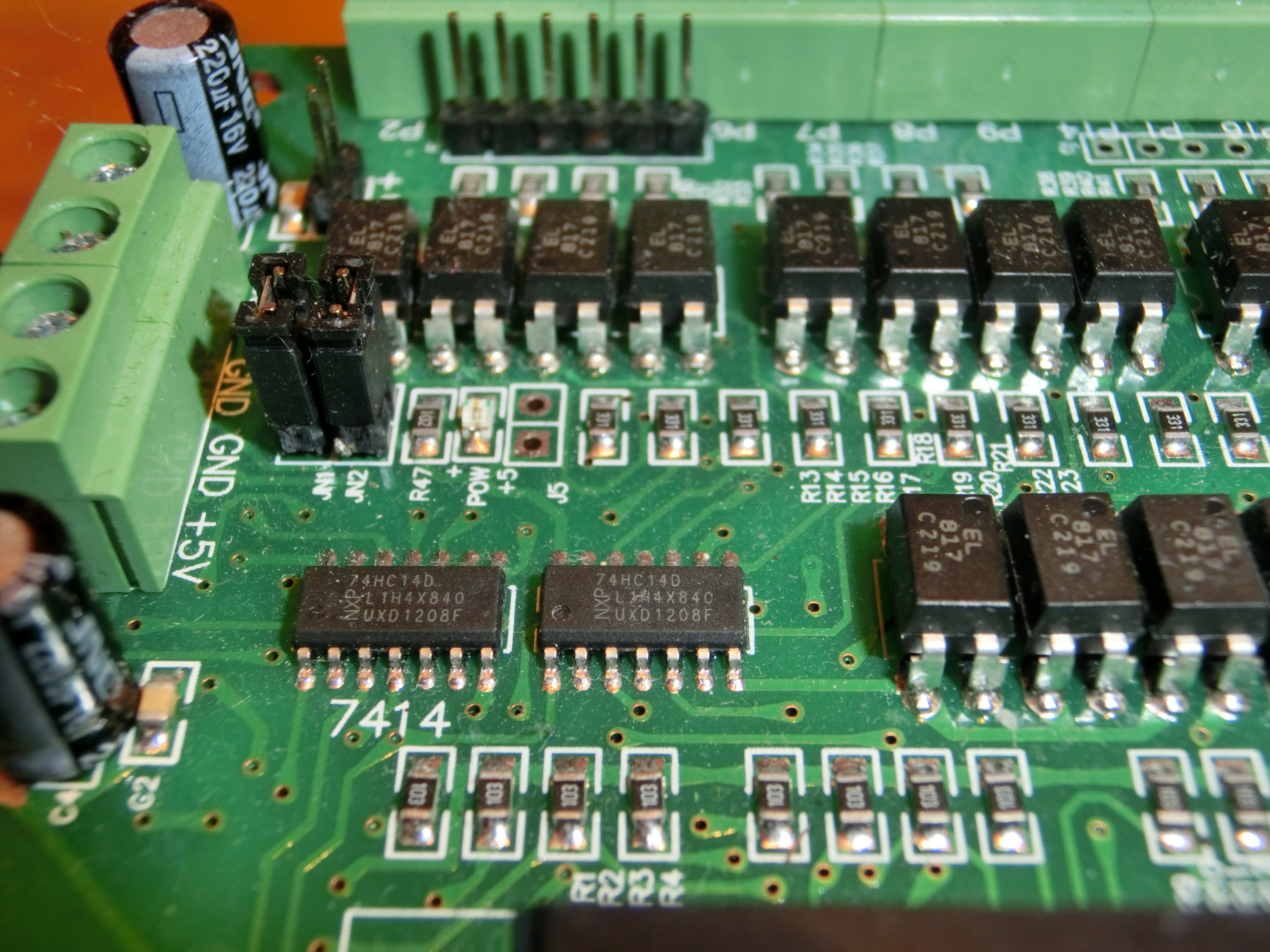

michael-yurov писал(а):Заметил сейчас - там какие то микросхемки виднеются... Это, случайно, не 74HC14?
NXP 74HC14D
L1H4X840
UXD1208F - вот то что написано на ней
74HC14D (5415 просмотров) <a class='original' href='./download/file.php?id=13928&mode=view' target=_blank>Загрузить оригинал (6.54 МБ)</a>
74HC14D
Последний раз редактировалось murdered 20 апр 2013, 23:13, всего редактировалось 1 раз.
Re: Подключение драйверов к контроллеру
Фотоаппарат :good:
Значит это и есть триггеры Шмитта.
Если так нормально работает от LPT - то не стоит беспокоиться,
а если работает не все или не стабильно - то можно чуть снизить напряжение питания платы (диодом), тогда входные уровни будут ближе к 3,3 В от LPT ноутбука и диапазоны должны совпасть.

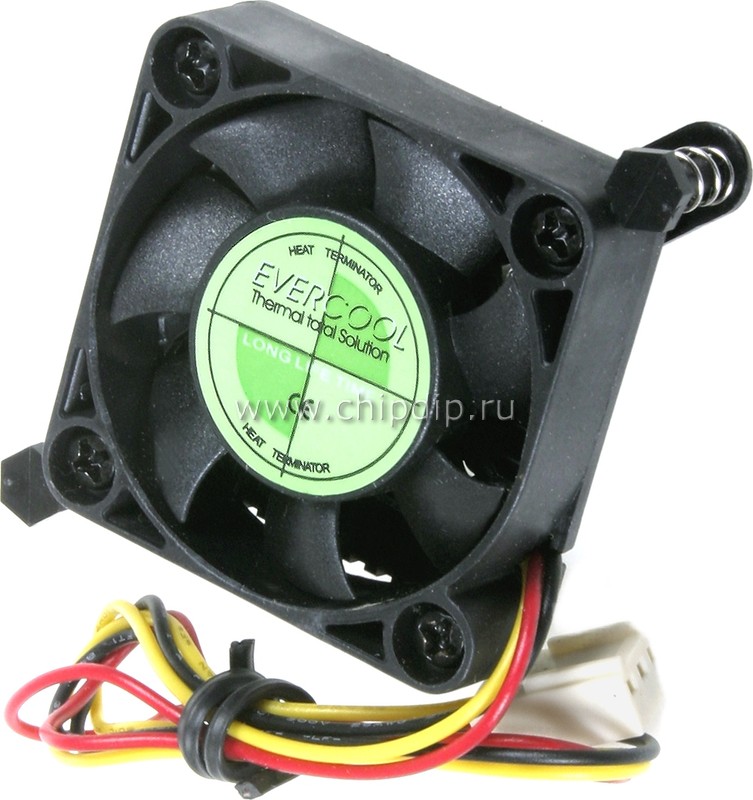

michael-yurov писал(а):Движки нагрелись... как бы сильнее греть не стоит. Можно даже убавить немного ток, если у моторов нет теплоотвода.
а как понизить напряжение БП и до какого придела? я вот думаю поставить кулеры на моторчики у меня как раз 3 одинаковых валяются.
+12в (размер 50мм Х 50мм Х 10мм) (5409 просмотров) <a class='original' href='./download/file.php?id=13929&mode=view' target=_blank>Загрузить оригинал (107.41 КБ)</a>
Напряжение на нагрев не повлияет (практически). Т.к. ток задается драйверами.
А кулеры стоит ставить только если крутящего момента явно не достаточно, и хочется выжать из моторов побольше.
Я поставил радиаторы на моторы - у меня моторы маловаты для запросов станка.

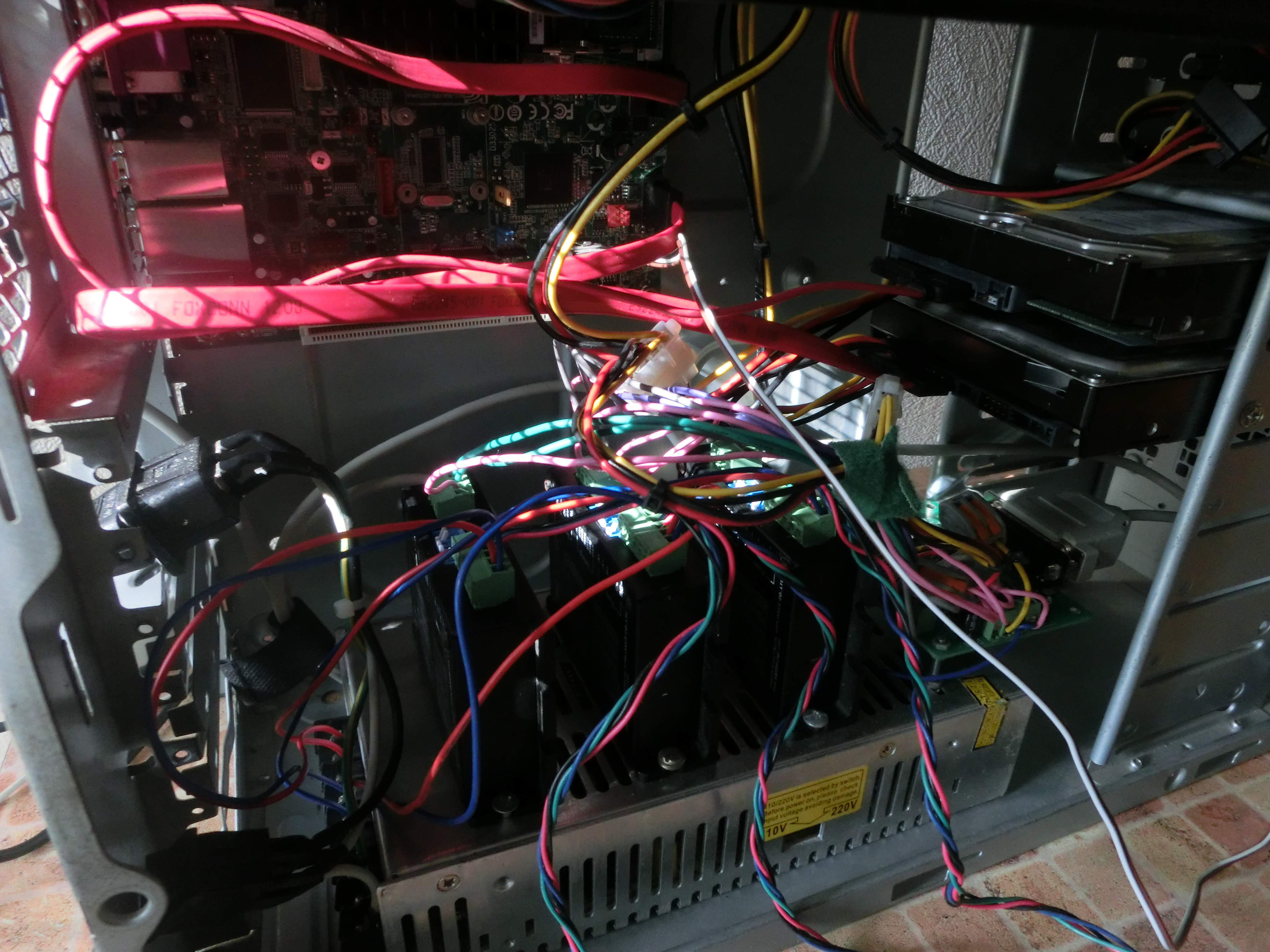

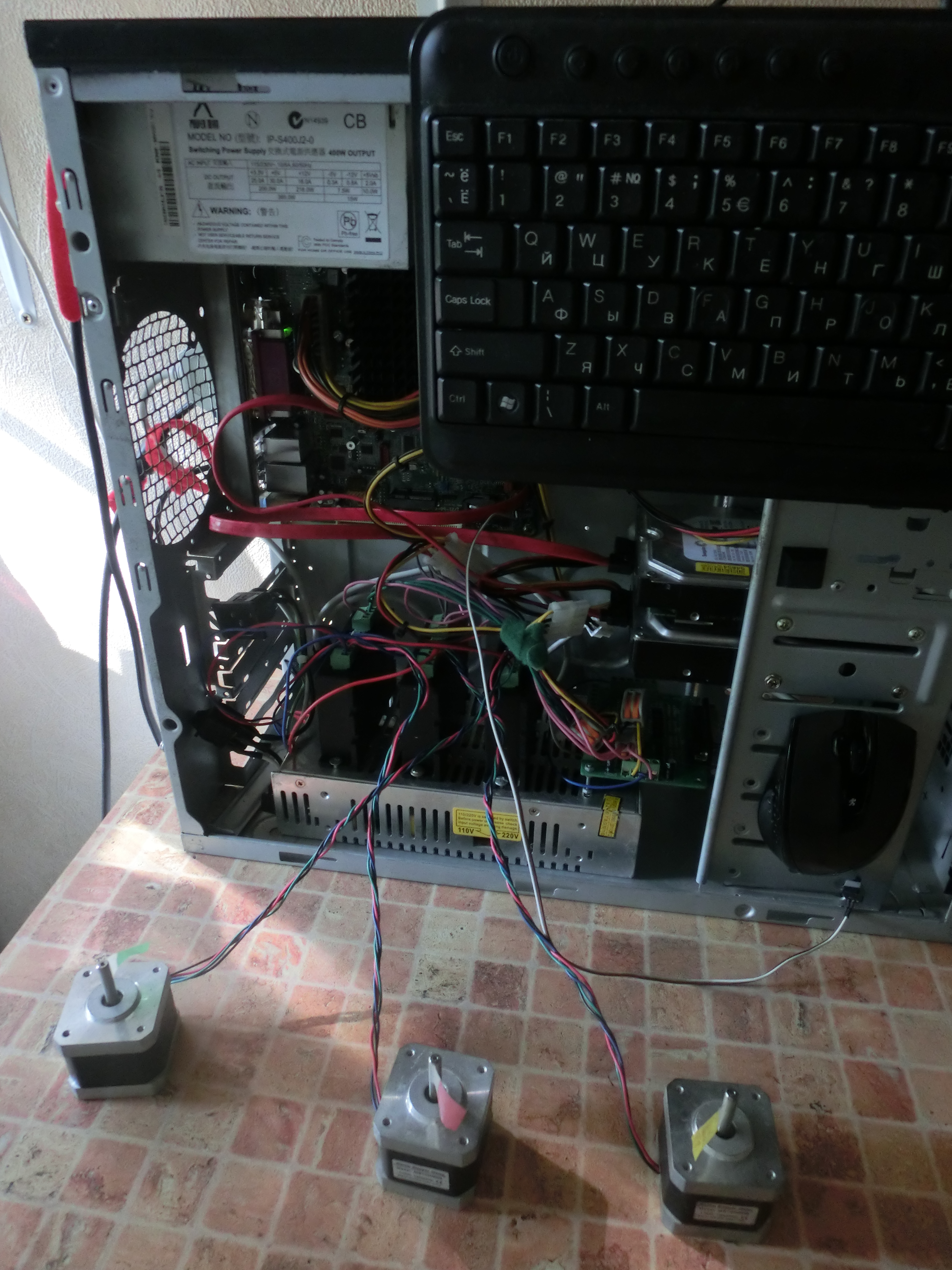

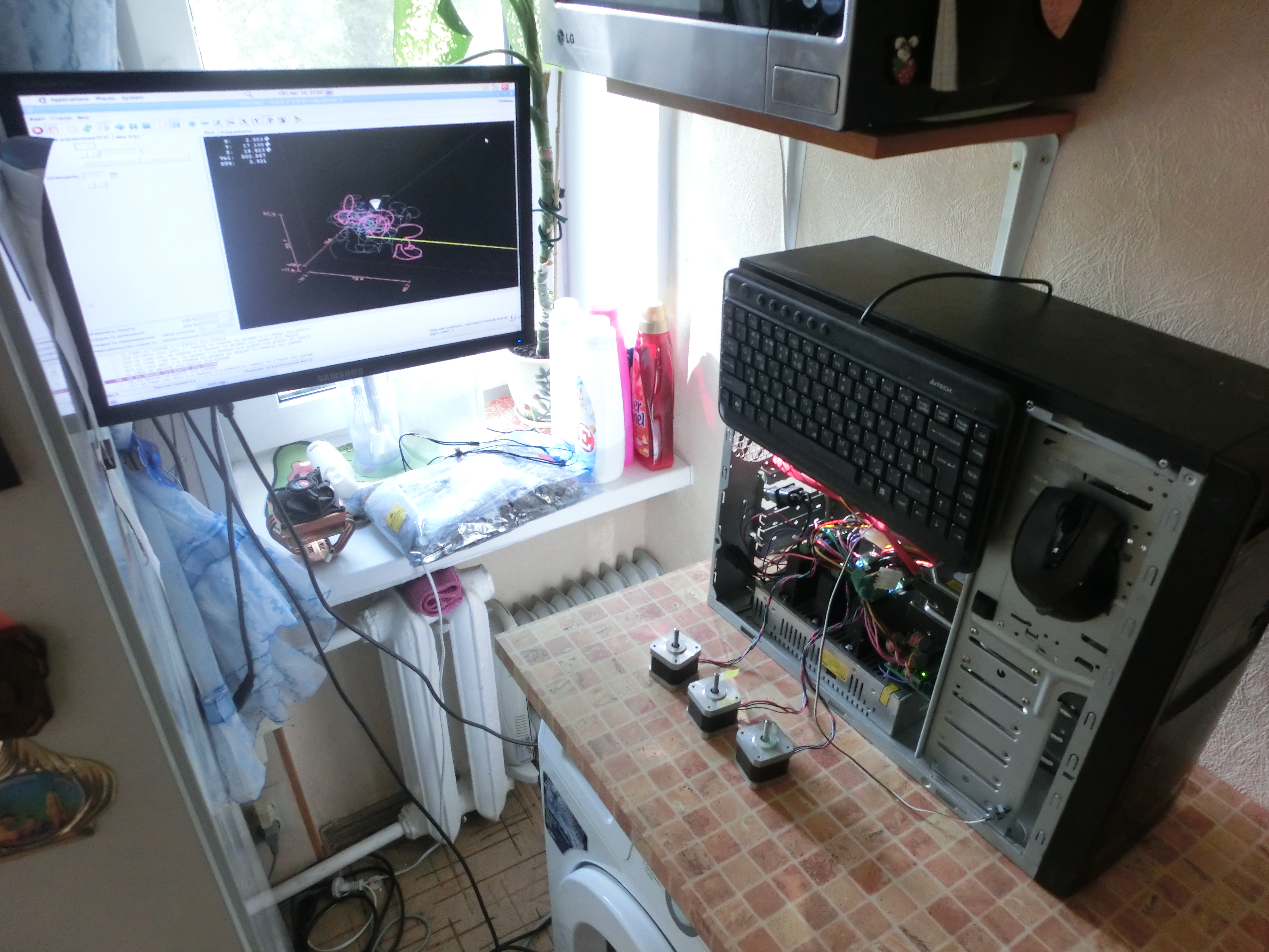

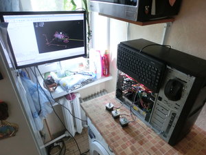

в итоге что то получилось ( 3-Stepper Motor Driver DQ420MA + 1-Power Supply Single Output 200W S-200-24 + 3-Hybrid stepping motor 42BYGHW + INTEL D2500HN (OEM) Atom D2500 + 1-PC Breakout Board DB25-1205 + LINUXCNC = ОКОЛО 9000РУБ ) . спасибо всем за помощь! теперь хочу arduino и servо подружить)
CIMG2673.JPG (5239 просмотров) <a class='original' href='./download/file.php?id=17442&mode=view' target=_blank>Загрузить оригинал (5.58 МБ)</a>
CIMG2676.JPG (5239 просмотров) <a class='original' href='./download/file.php?id=17443&mode=view' target=_blank>Загрузить оригинал (5.88 МБ)</a>
CIMG2670.JPG (5239 просмотров) <a class='original' href='./download/file.php?id=17444&mode=view' target=_blank>Загрузить оригинал (5.34 МБ)</a>

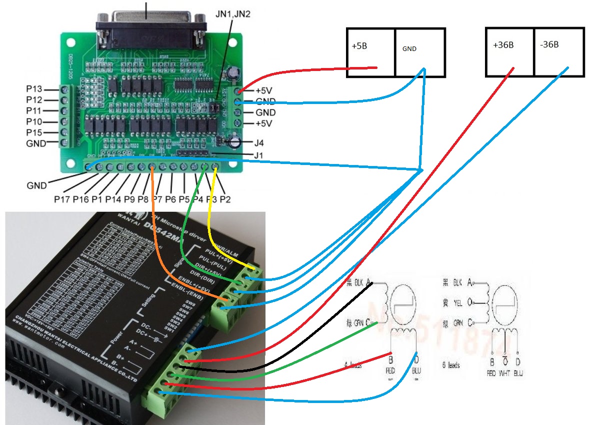

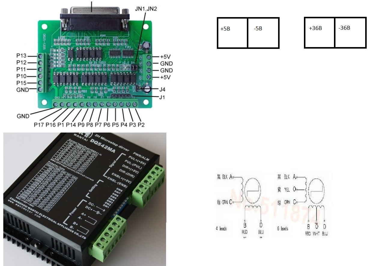

Прошу помощи в подключение своего набора, надеюсь тему выбрал правильно.
Купил вот такой набор:
3 PCS 57BYGH633 Stepper Motor with 270oz-in, 3.0A,6.35mm motor shaft diameter, 6 LEADS
1 PC 350W,36VDC power supply
1 PC Breakout board & cable
Еще дома оказался БП на +5В
Подключал по всякому но мотор греется. Решил не использовать метод тыка и спросить все у вас.
Схема.jpg (5029 просмотров) <a class='original' href='./download/file.php?id=20922&mode=view' target=_blank>Загрузить оригинал (224.34 КБ)</a>
Шаговик должен греться это нормально. У него рабочие температуры до 80 градусов. А 80 градусов рукой уже не взяться!

Я подключаю выходы дир и степ к +, шаговик работает. И если к минусу все равно работает. Хотел бы разобраться как правильно? Может нужно что то делать с перемычками или в mach3? Как мультиметром проверить правильность.
Заранее спасибо за помощь.
Надо к +, т.е. импульс шага должен быть коротким. (по крайней мере, лучше сделать так (кмк я видел драйвер, которыйподглючивал в обратном режиме, хотя могу и ошибаться)) плюс по таймингам надо правильно выдержать длительность шага, расстояние между шагами и т.д.
На enable, надо проверить, что появляется на пине при включении станка в Мач, если 0 - то оставить так, если +5, то поставить active low..

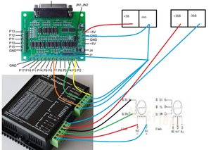

Спасибо правильно ли я понял?
При этом на enable проверить чтоб выходило +5 c контроллера?
Схема.jpg (5015 просмотров) <a class='original' href='./download/file.php?id=20926&mode=view' target=_blank>Загрузить оригинал (294.15 КБ)</a>
По питанию не правильно, +5В + -5В = 10В, а нам этого не надо

Сообщение slih »
Извините не понял что откуда убрать?
у тебя по схеме есть -5v и есть +5v, на брекуат у тебя по схеме написано GND (зепля) и +5v, а ты подал -5v (на gnd) и +5v на +5v что в сумме дает 10v.
насчет драйверов , видно ляпы, но лучше скажут те кто с ними работал

Сообщение slih »
Странно вроде у всех на схемах. подключено именно к +5 и -5. Или -5 вообще не нужно. просто кинуть провод на землю?
похоже на то ;) но лучше дождаться совета более опытных с этими драйверами ;)
но что знаю точно это то что GND это всегда земля (ground = 0v) :hehehe: а вот смешение -+ дает сумму, в твоем случае 10v а не 5.

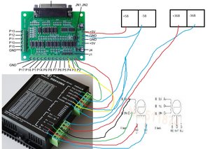

Сообщение slih »

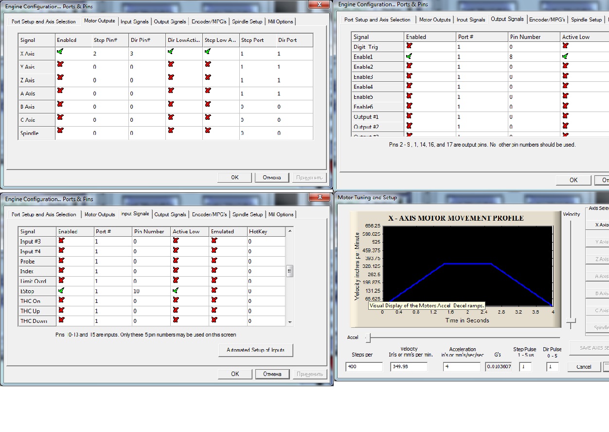

Подскажите теперь все правильно подключено? Мотор крутит но греется сильно, до нажатия на reset на драйвере горит красная лампочка.
схема2.jpg (4960 просмотров) <a class='original' href='./download/file.php?id=21067&mode=view' target=_blank>Загрузить оригинал (263.53 КБ)</a>
nastroiki.jpg (4960 просмотров) <a class='original' href='./download/file.php?id=21068&mode=view' target=_blank>Загрузить оригинал (290.28 КБ)</a>
