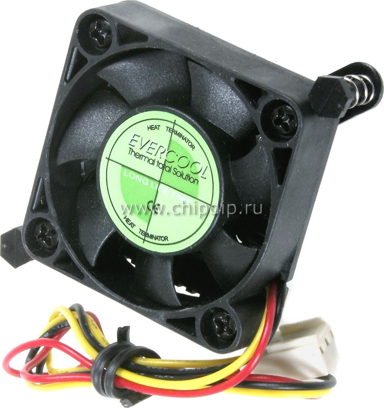

michael-yurov писал(а):Движки нагрелись... как бы сильнее греть не стоит. Можно даже убавить немного ток, если у моторов нет теплоотвода.
а как понизить напряжение БП и до какого придела? я вот думаю поставить кулеры на моторчики у меня как раз 3 одинаковых валяются.
+12в (размер 50мм Х 50мм Х 10мм) (5645 просмотров) <a class='original' href='./download/file.php?id=13929&mode=view' target=_blank>Загрузить оригинал (107.41 КБ)</a>
Re: Подключение драйверов к контроллеру
Напряжение на нагрев не повлияет (практически). Т.к. ток задается драйверами.
А кулеры стоит ставить только если крутящего момента явно не достаточно, и хочется выжать из моторов побольше.
