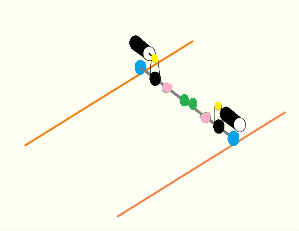

Re: Изготовление станка ЧПУ из металла
редуктор1.jpg (2278 просмотров) <a class='original' href='./download/file.php?id=6748&mode=view' target=_blank>Загрузить оригинал (47.15 КБ)</a>
при такой конструкции как вы собираетесь люфты выбирать в паре рейка/шестеренка?
DjVellf
Сообщения: 636
Зарегистрирован: 23 июл 2012, 12:28
Сообщение DjVellf »
aftaev писал(а):при такой конструкции как вы собираетесь люфты выбирать в паре рейка/шестеренка?
не совсем понял вопроса
Fisher
Сообщения: 3317
Репутация: 424
Откуда: Киров
Сообщение Fisher »
Как прижимать будешь шестерню к рейке?
DjVellf
Сообщения: 636
Сообщение DjVellf »
Fisher писал(а):
именно шестёрни думаю не прихимать что на рейки,ведь ремень притянет вал +подшипники будут крепится к кареткам и балке,думаю они и притянут
giraf_79
Сообщения: 1180
Репутация: 123
Настоящее имя: Рафаэль
Откуда: Самара
Сообщение giraf_79 »
Нарисуй узел прижима шестерни к рейке и натяжку ремня двигателя, с синхронным валом.
DjVellf
Сообщения: 636
Сообщение DjVellf »
giraf_79 писал(а):Нарисуй узел прижима шестерни к рейке и натяжку ремня двигателя, с синхронным валом.
да ну я неделю рисовать буду
DjVellf писал(а):не совсем понял вопроса
Рейка как думаешь крепится? Взял как попало прилепил к станку и готово :) Рейку в отличии от винтов и ремней нужно выставлять по индикатору. Если где то шестеренка будет меньше входить в рейку будет люфтить. Как выбирать люфт с единым валом я не представляю. Да делают единый(синхронный) вал но передачу на шестерню делают ремнями чтоб можно было регулировать шестеренку.
Синхронный вал это хорошо, но у тех у кого станок сделан верно независящие оси работают годами без приключений, а у тех кто жалеет на том на сём станок постоянно разваливается.
Мы делаем независимые оси Станок для проверки потенциала стакостроителя #96.
На каждой оси свой редуктор для регулировки зазора в паре рейка/шестреня что сложнее делать чем синхронный вал.

ИМХО особой проблемы с прижимом шестерни к рейке при наличии синхронизующего вала не будет. Ну перекосишь ты вал на пару мм, при длине 1000мм этого будет не видно.
Вал можно попробовать сделать из ал профиля круглого сечения, есть в строительных магазинах, причем с различными диаметрами.
Если шестеренка будет маленькая - то на ней могут быстрее выработаться люфты. По идее на большой шестерне может быть больше точек зацепления.
А чтобы выбрать люфт на рейке надо в паре к ведущей шестерне ставить ведомую с натягом.
Nick писал(а):А чтобы выбрать люфт на рейке надо в паре к ведущей шестерне ставить ведомую с натягом.
иль делают независимые оси и пружинами обеспечивают прижим шестерни :)
