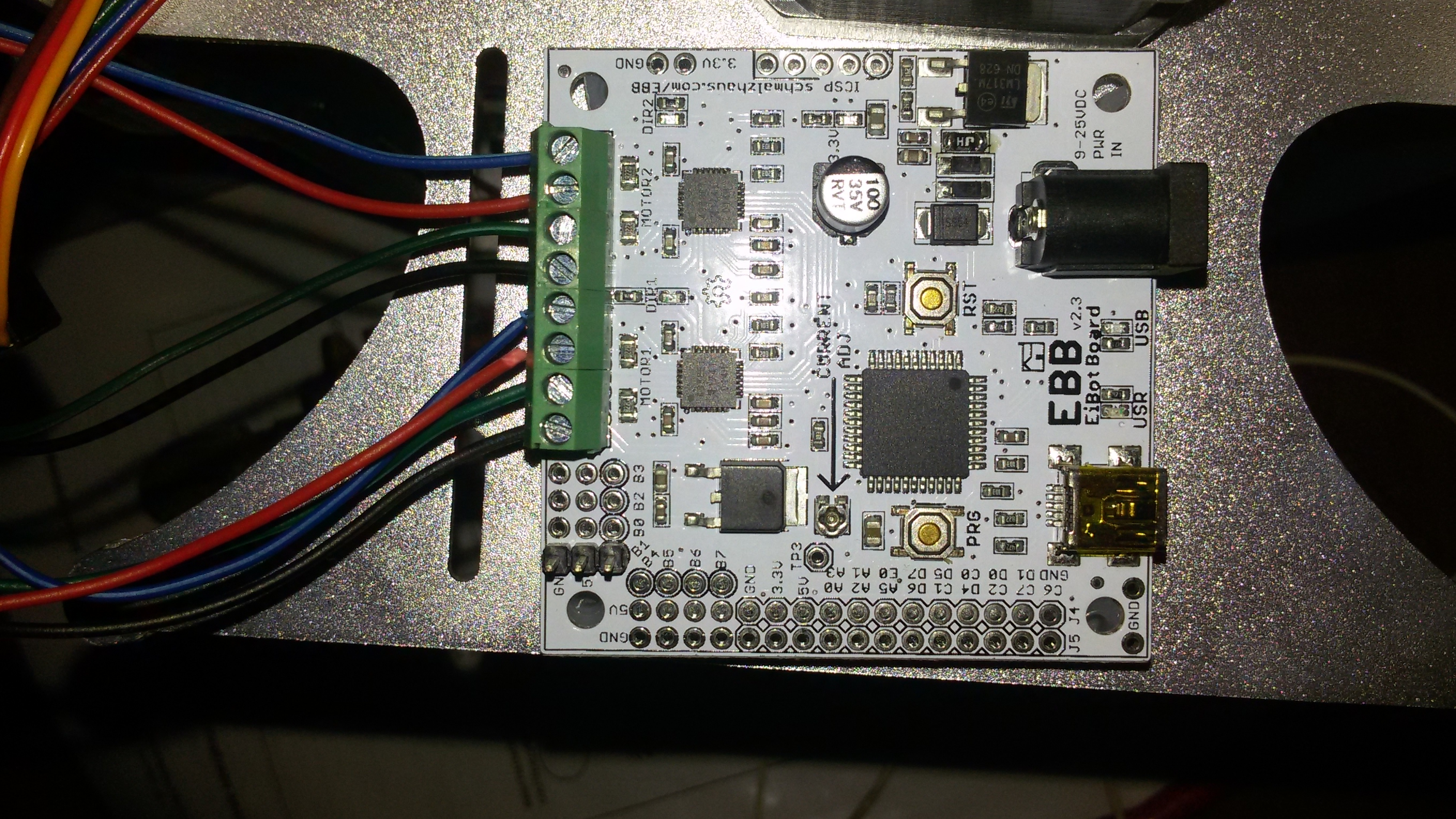

Подсказать могу попробовать, но для начала нужна хорошая фотография всей платы с двух сторон, так что-бы было видно дорожки платы и радиоэлементы, а потом нужен будет мультиметр.

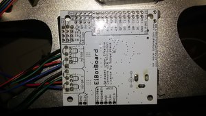

fermer21
Сообщения: 18
Зарегистрирован: 10 фев 2018, 15:10
Настоящее имя: viktor er
Re: Egg-bot по русски ( просьба помочь )
Сообщение fermer21 »

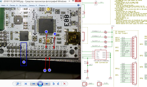

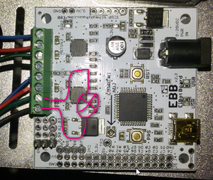

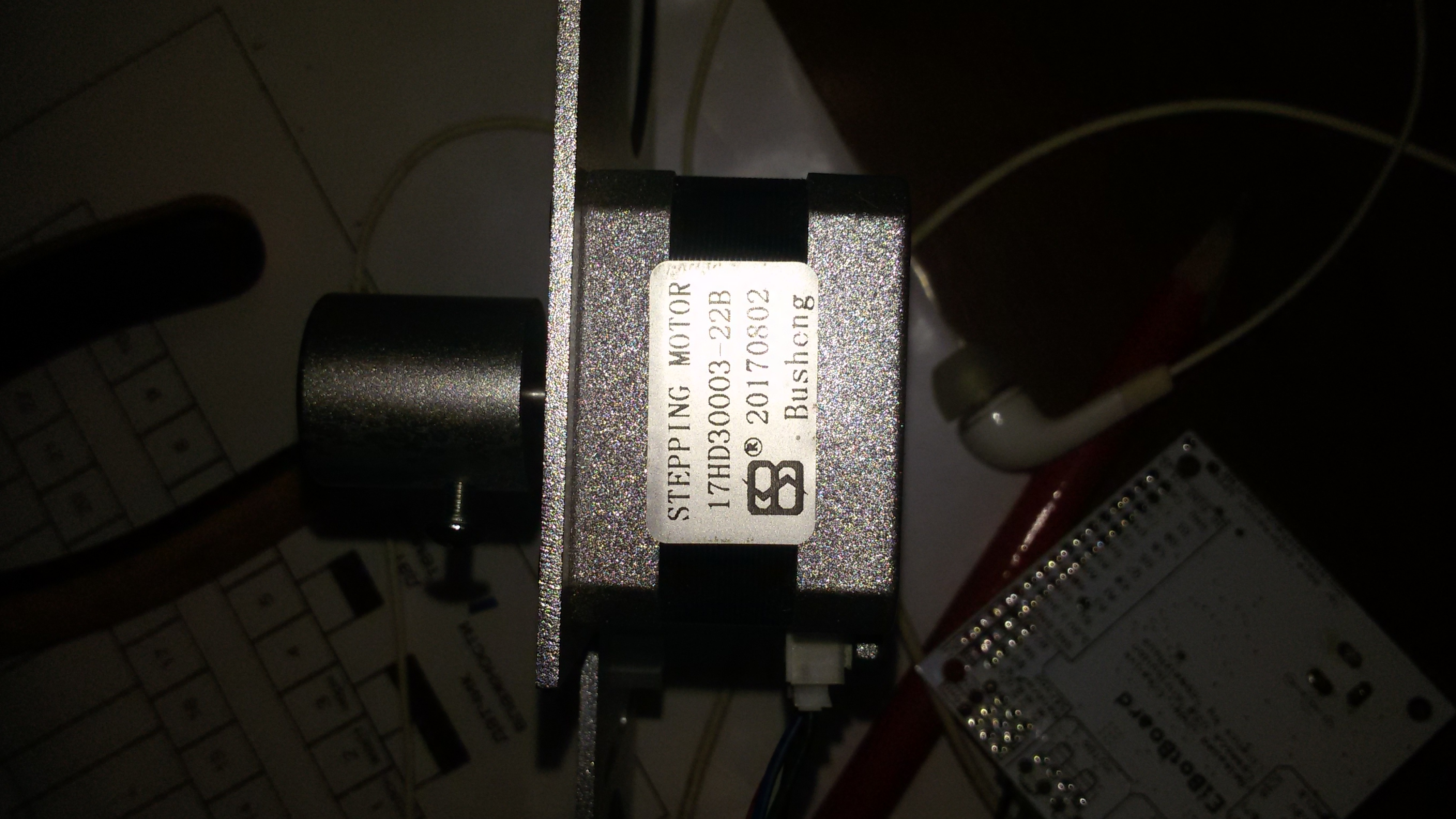

selenur, Сергей ну вот сделал фото вроде получилось так подойдет ? зарание спасибо за то что откликнулись.
20181119_061949.jpg (11845 просмотров) <a class='original' href='./download/file.php?id=150759&sid=974f8097b299223766117930b4d2a05d&mode=view' target=_blank>Загрузить оригинал (2.34 МБ)</a>
20181119_062057.jpg (11845 просмотров) <a class='original' href='./download/file.php?id=150760&sid=974f8097b299223766117930b4d2a05d&mode=view' target=_blank>Загрузить оригинал (2.09 МБ)</a>
20181119_062223.jpg (11845 просмотров) <a class='original' href='./download/file.php?id=150761&sid=974f8097b299223766117930b4d2a05d&mode=view' target=_blank>Загрузить оригинал (1.36 МБ)</a>
bandicam 2018-11-15 07-50-12-381.jpg (11845 просмотров) <a class='original' href='./download/file.php?id=150762&sid=974f8097b299223766117930b4d2a05d&mode=view' target=_blank>Загрузить оригинал (151.44 КБ)</a>
fermer21 писал(а):selenur, Сергей ну вот сделал фото вроде получилось так подойдет ? зарание спасибо за то что откликнулись.
Да пойдет, нашел сайт: http://www.schmalzhaus.com/EBB/ где была нужная документация, и файл прошивки..... исходников открытых как оказалось нет...
Нашел схему от твоей платы:
EBB_v23_sch.pdf
(153.55 КБ) 500 скачиваний
По возможности изучу схему, и подумаю как можно будет поискать проблему.

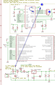

fermer21 писал(а):Сергей я хотел спросить а какое напряжение должно быть на адаптери ? моторчики я правильно понял на 22вольта. постоянного тока.

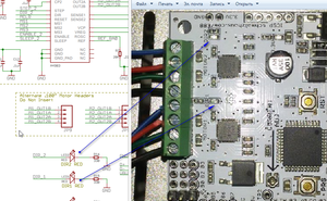

На рисунке ниже как на схеме, так и на самой плате, указано что напряжение питания должно быть от 9 до 25 вольт.
111.png (11742 просмотра) <a class='original' href='./download/file.php?id=151176&sid=974f8097b299223766117930b4d2a05d&mode=view' target=_blank>Загрузить оригинал (656.14 КБ)</a>
Дальше напряжение уменьшается до 3.3 вольт, для питания микроконтроллера, и управляющей части драйверов мотора.

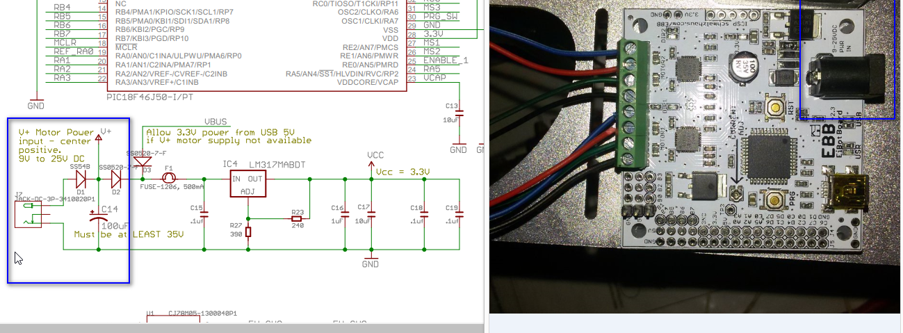

На рисунке ниже, входящее напряжение которое приходит с блока питания, сразу попадает в "силовую" часть драйвера мотора(1), где уже по определенным правилам подается на обмотки мотора(2):
222.png (11742 просмотра) <a class='original' href='./download/file.php?id=151177&sid=974f8097b299223766117930b4d2a05d&mode=view' target=_blank>Загрузить оригинал (101.21 КБ)</a>

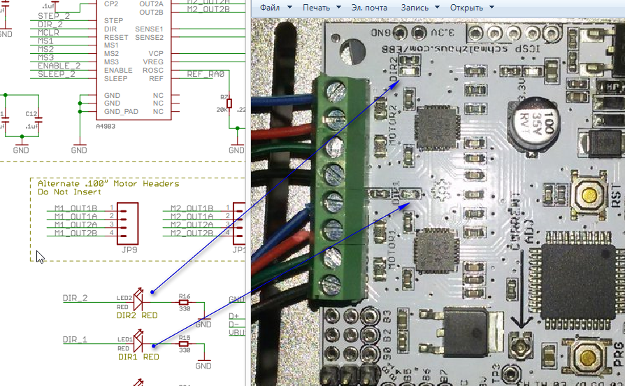

Теперь что касается проверок работоспособности драйверов, в схеме я нашел 2 светодиода:
333.png (11742 просмотра) <a class='original' href='./download/file.php?id=151178&sid=974f8097b299223766117930b4d2a05d&mode=view' target=_blank>Загрузить оригинал (574.44 КБ)</a>
С маркировкой Dir1 и Dir2, они показывают сигнал направления вращения, т.е. при вращении в одну сторону светодиод должен светиться, а в обратную гаснуть, в связи с чем попробуй в программе управлять вращением моторов в одну, а потом в другую сторону.

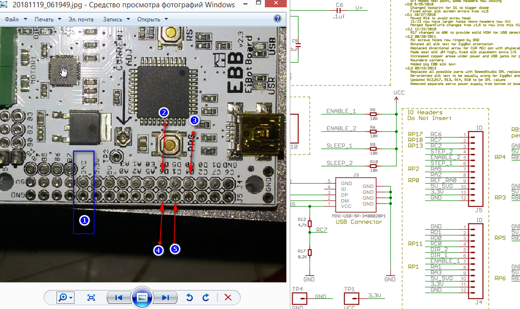

Выяснить подается ли сигнал "step" можно, на плате есть спец выводы:
4444.png (11742 просмотра) <a class='original' href='./download/file.php?id=151179&sid=974f8097b299223766117930b4d2a05d&mode=view' target=_blank>Загрузить оригинал (560.05 КБ)</a>
Где (1) - вывод GND земля
(2) - сигнал STEP на первый мотор
(3) - сигнал STEP на второй мотор
(4) - сигнал DIR на первый мотор
(5) - сигнал DIR на второй мотор
Но если проверить сигнал DIR легко (если-бы не было светодиодов на плате), то с сигналом STEP сложнее, т.к. при наличии лишь простого мультиметра, понять подаются или нет импульсы навряд-ли получится....

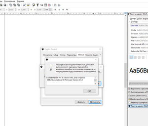

Здравствуйте. Недавно начал собирать данного бота и столкнулся с проблемой. После того как загружаешь прошивку в ардуино, сервопривод начинает без остановки крутиться. Подскажите кто сталкивался с этим, в чем проблема и как ее решить. Спасибо!
MorAlex
Зарегистрирован: 17 ноя 2019, 20:06
Сообщение MorAlex »

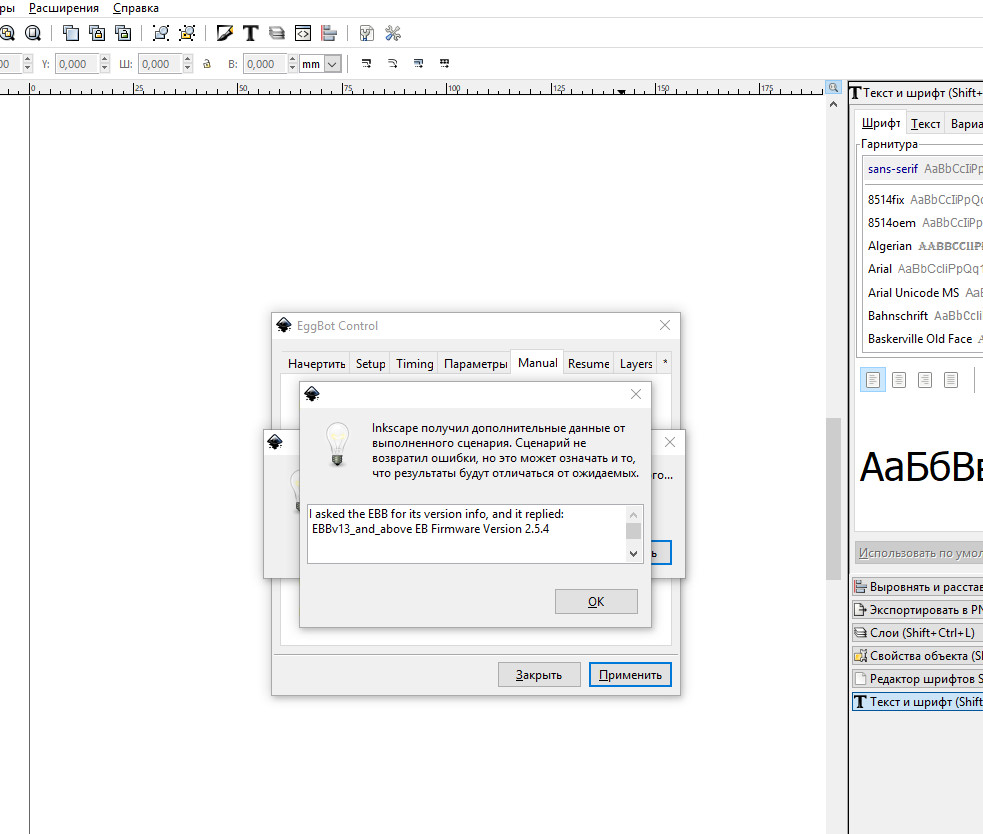

Прошу сильно не пинать и не посылать в «эротическое» путешествие. Egg-Bot собрал. Не без танцев с бубнами заработал. Arduino UNO+SNS Shield v. 3.0. Кому интересно как справился, пишите на почту moralex@bk.ru.
Сам вопрос такой. Использую InkScape с расширением EggBot. Но... При создании и печати даже самого элементарного объекта (квадрат) вылетает ошибка «Warning: unable to draw <flowRoot> object, please convert it to a path first.»
В путь объект переведён, но ошибка всё равно возникает. Почему?

flowroot - служебная инкскейповская штука. Посмотрите в xml-е (Edit - XML editor), где там оно и попробуйте удалить.
