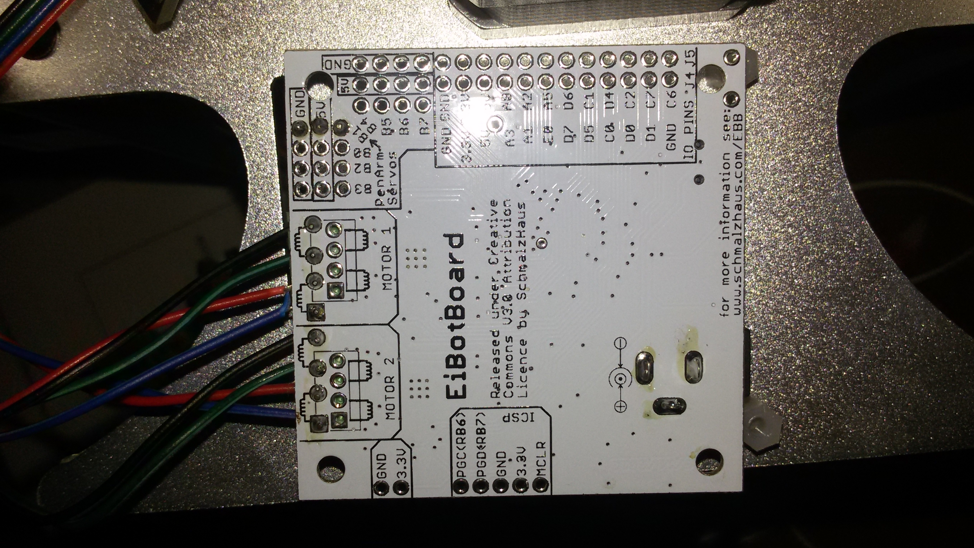

Подсказать могу попробовать, но для начала нужна хорошая фотография всей платы с двух сторон, так что-бы было видно дорожки платы и радиоэлементы, а потом нужен будет мультиметр.

selenur, Сергей ну вот сделал фото вроде получилось так подойдет ? зарание спасибо за то что откликнулись.
20181119_061949.jpg (12450 просмотров) <a class='original' href='./download/file.php?id=150759&mode=view' target=_blank>Загрузить оригинал (2.34 МБ)</a>
20181119_062057.jpg (12450 просмотров) <a class='original' href='./download/file.php?id=150760&mode=view' target=_blank>Загрузить оригинал (2.09 МБ)</a>
20181119_062223.jpg (12450 просмотров) <a class='original' href='./download/file.php?id=150761&mode=view' target=_blank>Загрузить оригинал (1.36 МБ)</a>

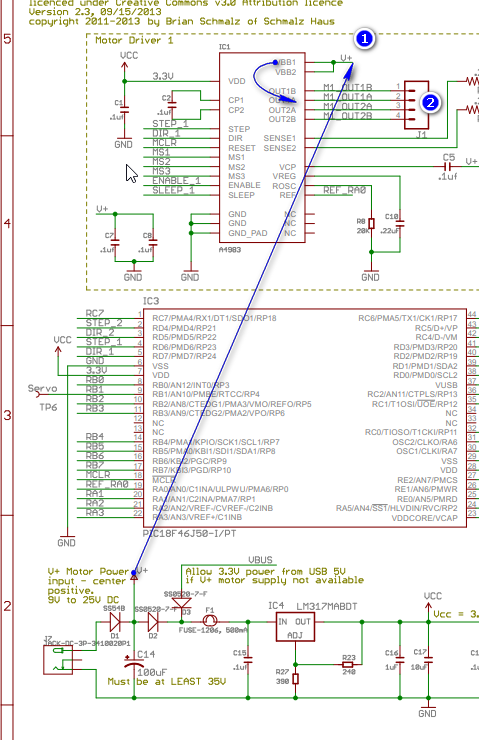

На рисунке ниже как на схеме, так и на самой плате, указано что напряжение питания должно быть от 9 до 25 вольт.
111.png (12347 просмотров) <a class='original' href='./download/file.php?id=151176&mode=view' target=_blank>Загрузить оригинал (656.14 КБ)</a>
Дальше напряжение уменьшается до 3.3 вольт, для питания микроконтроллера, и управляющей части драйверов мотора.

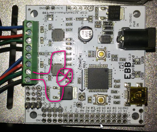

На рисунке ниже, входящее напряжение которое приходит с блока питания, сразу попадает в "силовую" часть драйвера мотора(1), где уже по определенным правилам подается на обмотки мотора(2):
222.png (12347 просмотров) <a class='original' href='./download/file.php?id=151177&mode=view' target=_blank>Загрузить оригинал (101.21 КБ)</a>

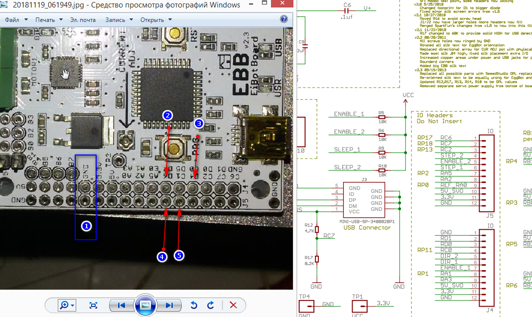

Выяснить подается ли сигнал "step" можно, на плате есть спец выводы:
4444.png (12347 просмотров) <a class='original' href='./download/file.php?id=151179&mode=view' target=_blank>Загрузить оригинал (560.05 КБ)</a>
Где (1) - вывод GND земля
(2) - сигнал STEP на первый мотор
(3) - сигнал STEP на второй мотор
(4) - сигнал DIR на первый мотор
(5) - сигнал DIR на второй мотор
Но если проверить сигнал DIR легко (если-бы не было светодиодов на плате), то с сигналом STEP сложнее, т.к. при наличии лишь простого мультиметра, понять подаются или нет импульсы навряд-ли получится....
Есть ещё вариант проверки работы силовой части драйверов мотора, это дополнительно подключить лампочку, не отключая обмотки мотора, примерно так:
5555.png (12347 просмотров) <a class='original' href='./download/file.php?id=151180&mode=view' target=_blank>Загрузить оригинал (550.19 КБ)</a>
Главное что-бы входящее напряжение не было больше чем то на которое рассчитана лампочка, и лампочка была не сильно мощной.

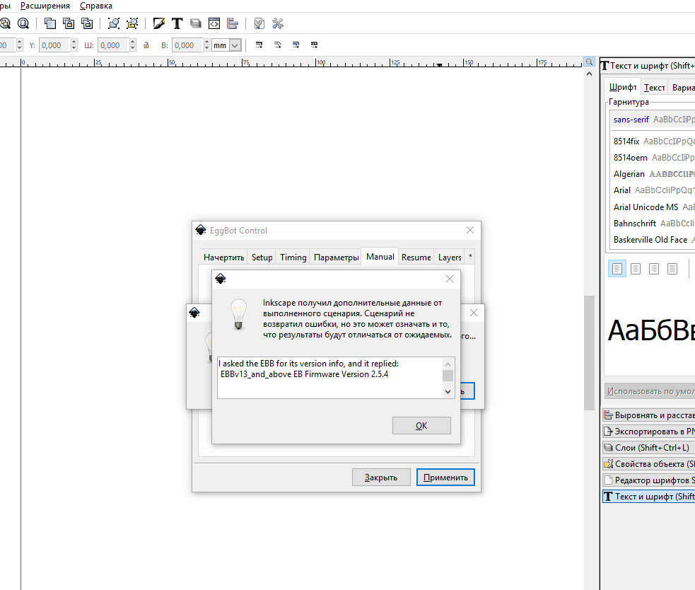

Прошу сильно не пинать и не посылать в «эротическое» путешествие. Egg-Bot собрал. Не без танцев с бубнами заработал. Arduino UNO+SNS Shield v. 3.0. Кому интересно как справился, пишите на почту moralex@bk.ru.
Сам вопрос такой. Использую InkScape с расширением EggBot. Но... При создании и печати даже самого элементарного объекта (квадрат) вылетает ошибка «Warning: unable to draw <flowRoot> object, please convert it to a path first.»
В путь объект переведён, но ошибка всё равно возникает. Почему?

flowroot - служебная инкскейповская штука. Посмотрите в xml-е (Edit - XML editor), где там оно и попробуйте удалить.
