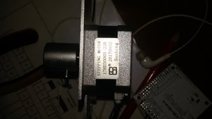

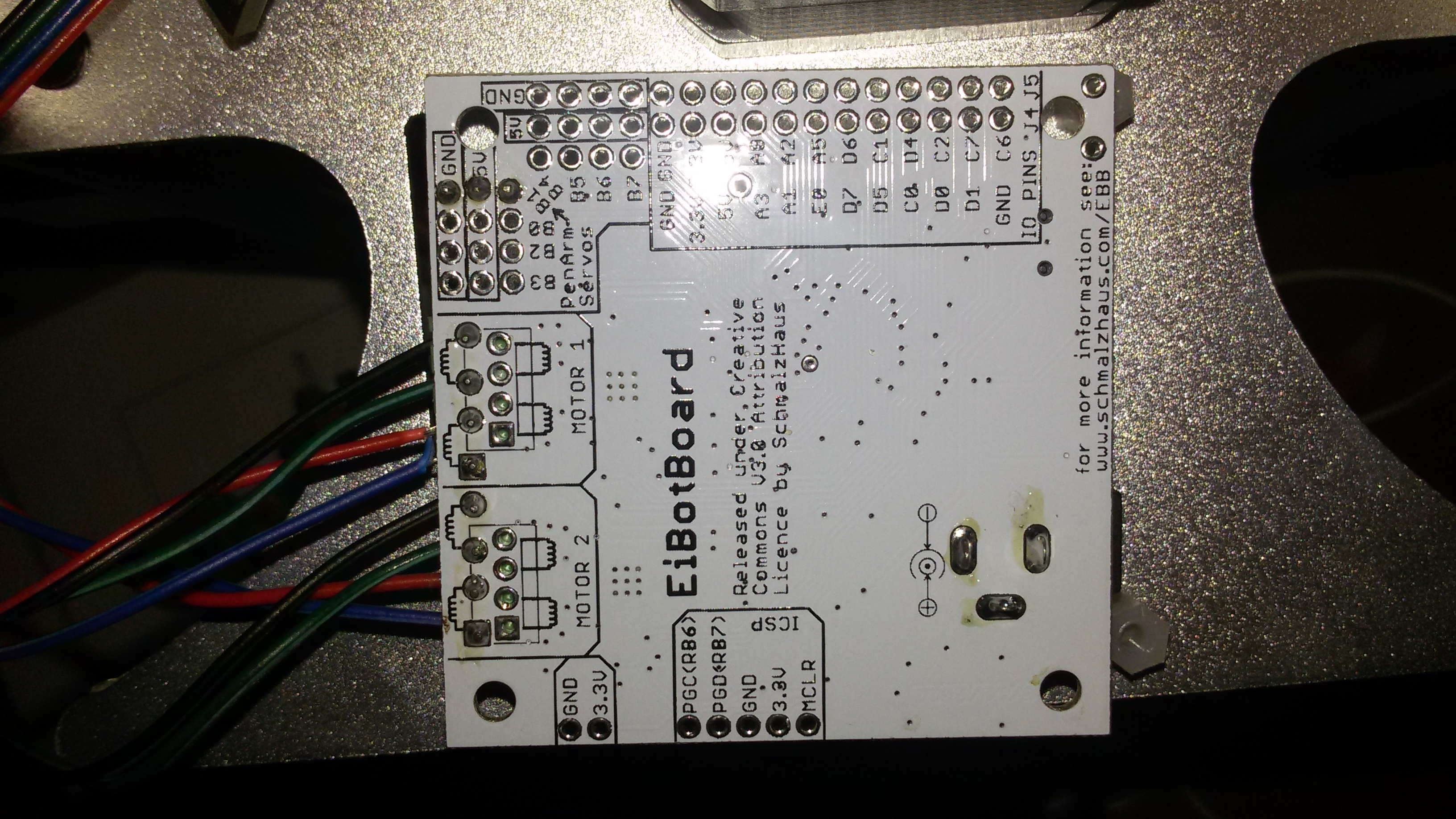

selenur, Сергей ну вот сделал фото вроде получилось так подойдет ? зарание спасибо за то что откликнулись.
20181119_061949.jpg (11668 просмотров) <a class='original' href='./download/file.php?id=150759&mode=view' target=_blank>Загрузить оригинал (2.34 МБ)</a>
20181119_062057.jpg (11668 просмотров) <a class='original' href='./download/file.php?id=150760&mode=view' target=_blank>Загрузить оригинал (2.09 МБ)</a>
20181119_062223.jpg (11668 просмотров) <a class='original' href='./download/file.php?id=150761&mode=view' target=_blank>Загрузить оригинал (1.36 МБ)</a>
bandicam 2018-11-15 07-50-12-381.jpg (11668 просмотров) <a class='original' href='./download/file.php?id=150762&mode=view' target=_blank>Загрузить оригинал (151.44 КБ)</a>

fermer21 писал(а):selenur, Сергей ну вот сделал фото вроде получилось так подойдет ? зарание спасибо за то что откликнулись.
Да пойдет, нашел сайт: http://www.schmalzhaus.com/EBB/ где была нужная документация, и файл прошивки..... исходников открытых как оказалось нет...
Нашел схему от твоей платы:
EBB_v23_sch.pdf
(153.55 КБ) 494 скачивания
По возможности изучу схему, и подумаю как можно будет поискать проблему.
