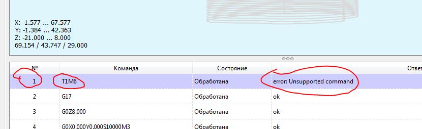

При открытии tap файлов в Candle и запуска фрезеровки постоянно выходит такая ошибка в первой строке.
В гугле пишут, что команда T1M6 это запуск смены инструмента на инструмент номер 1
Что от меня эта T1M6 хочет ?

grbl имеет куцый набор команд. M6 не поддерживается. удали ее из программы

Mamont писал(а):grbl имеет куцый набор команд. M6 не поддерживается. удали ее из программы
Удалить M6 из файла УП или удалить всю строку T1M6 прямо в Candle ?
Сообщения: 2098
Re: Подсажите по программе Candle или GrblControl
Из файла УП удалить всю строку - смену инструмента grbl тоже не знает насколько мне известно.

nevkon писал(а):Из файла УП удалить всю строку - смену инструмента grbl тоже не знает насколько мне известно.
Дело в том, что у меня во всех созданных УП была эта одна и та же эта ошибка T1M6.
И получается, что нужно будет каждый раз заходить в tap-файл УП и удалять эту строку?
На фрезеровке деревяшек это не сказывалось, но узнать причину очень хочется))

Touareg07 писал(а):И получается, что нужно будет каждый раз заходить в tap-файл УП и удалять эту строку?
Просто не обращай на нее внимание...

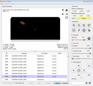

Rom327 писал(а):
arkadiy2 писал(а):Точку найти могу ( пока десятка не критично ) . Именно не знаю как продолжить программу выполнения после внезапной остановки ( номер строки тоже помню на которой прервалось ) !
В Candle все просто! Выбираешь нужную строку, перемещаясь по программе с помощью клавиш Page Up/Down - быстро, но грубо и стрелками. Затем надо нажать на 1 секунду на стрелку на кнопке "Отправить" и появится окошко с надписью "Отправить с текущей строки".
Вложение Отправить.jpg больше недоступно
Программа начнет выполнение с указанной строки. Но перед запуском неплохо бы вручную подогнать инструмент в указанную позицию, иначе возможны последствия. Например на лазерном гравере может включится лазер и прожжется полоса от текущей позиции инструмента к указанной. Но на этот случай у меня есть тумблер, выключающий лазер :D
Всё работало, сегодня баг какой то...остановил, обнулил, выключил, включаю...засада...раньше работало.
Снимок.JPG (7846 просмотров) <a class='original' href='./download/file.php?id=163131&mode=view' target=_blank>Загрузить оригинал (133.69 КБ)</a>

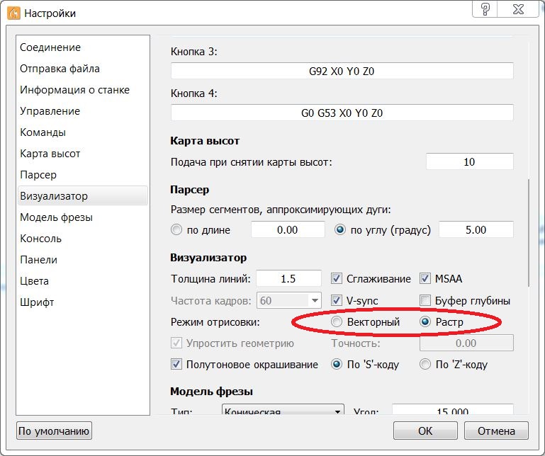

Zapilil писал(а):Всё работало, сегодня баг какой то...остановил, обнулил, выключил, включаю...засада...раньше работало.
Тут переключи:
GRBL.JPG (7838 просмотров) <a class='original' href='./download/file.php?id=163132&mode=view' target=_blank>Загрузить оригинал (117.29 КБ)</a>
https://vk.com/rom327

error 22 пугает? потому что не указана скорость перемещения. перезапусти УП с начала. или с консоли вручную введи скорость
Тут переключи:
При ваших настройках прога зависает и вылетает, при повторном запуске настройки которые на вашем скрине скидываются "по умолчанию"
