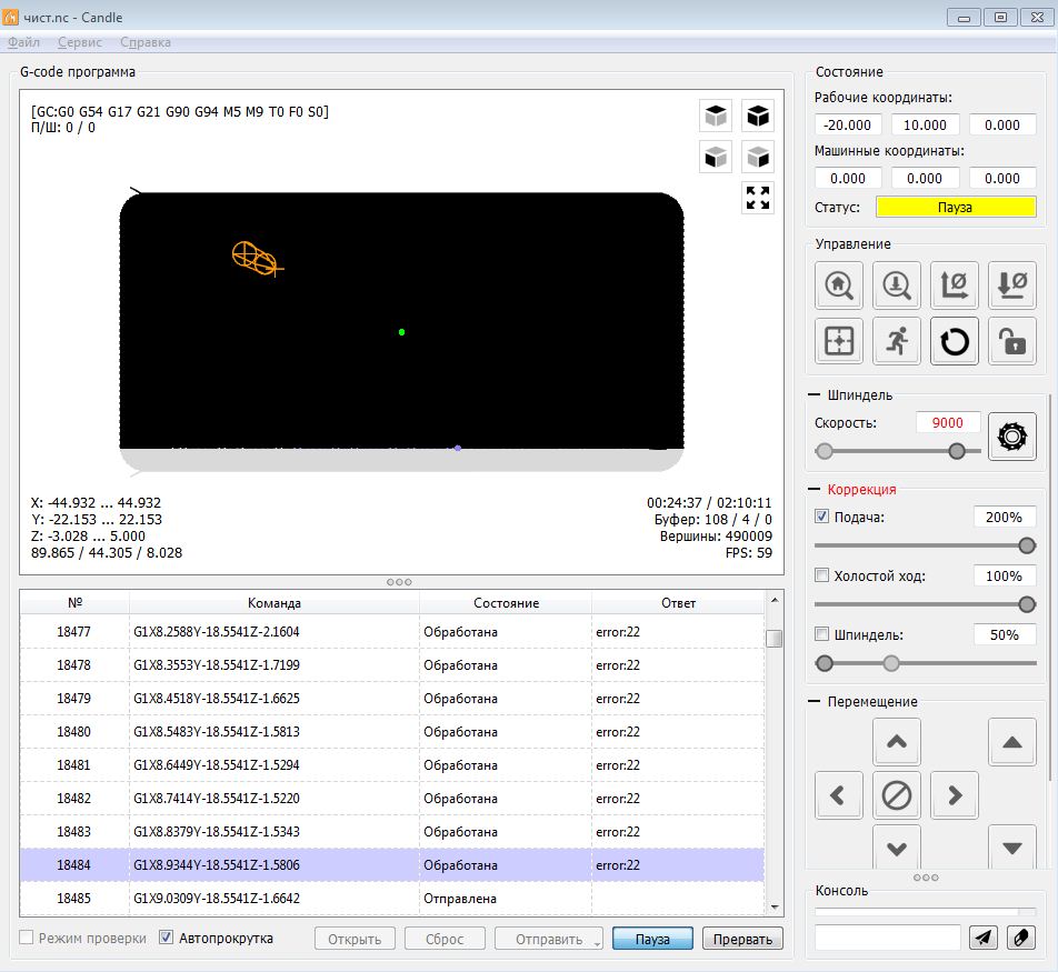

Всё работало, сегодня баг какой то...остановил, обнулил, выключил, включаю...засада...раньше работало.
Снимок.JPG (7977 просмотров) <a class='original' href='./download/file.php?id=163131&mode=view' target=_blank>Загрузить оригинал (133.69 КБ)</a>

Zapilil писал(а):Всё работало, сегодня баг какой то...остановил, обнулил, выключил, включаю...засада...раньше работало.
Тут переключи:
GRBL.JPG (7969 просмотров) <a class='original' href='./download/file.php?id=163132&mode=view' target=_blank>Загрузить оригинал (117.29 КБ)</a>

error 22 пугает? потому что не указана скорость перемещения. перезапусти УП с начала. или с консоли вручную введи скорость

Zapilil писал(а):засада...раньше работало.
Смотрю скрин и возник вопрос, а почему стоит "птичка" на подаче???
Насколько известно, то эта подача не работает...

Touareg07 писал(а): Смотрю скрин и возник вопрос, а почему стоит "птичка" на подаче???
Это вкл-выкл коррекции скорости перемещения

Mamont писал(а):Это вкл-выкл коррекции скорости перемещения
на моем чпу3018 эта опция не работает или это только у меня?

Этой функции нет на прошивке grbl 0.9, есть на grbl 1.1f (и Candle 1/1/7)
