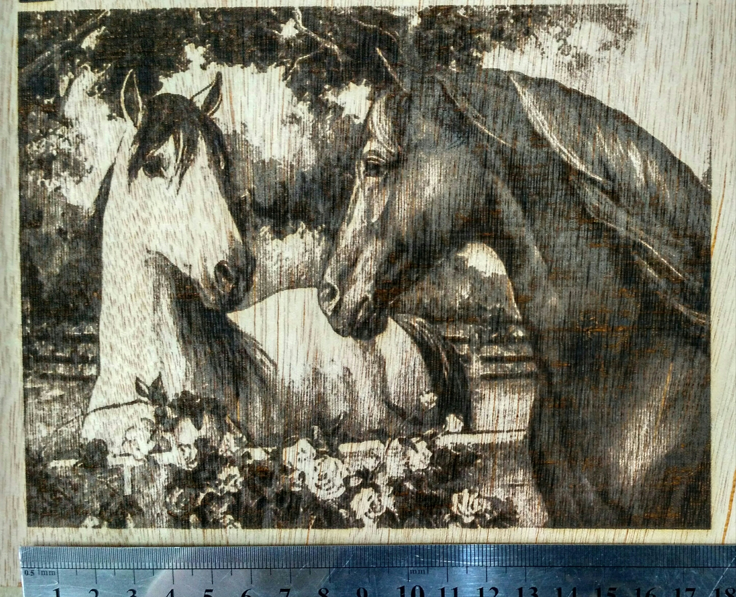

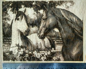

Первое фото после сборки станка, лазер 2 вата ,шаг 0.2 , скорость 1300 , время выжигания 1 час 30-40 мин. , фанера не очень.

Andrey_Pavkin писал(а):Первое фото после сборки станка, лазер 2 вата ,шаг 0.2 , скорость 1300 , время выжигания 1 час 30-40 мин. , фанера не очень.
смотрится как гравюра
Фанера из какой породы дерева сделана? Очень похоже на дуб светлый по текстуре. Как подготавливал фото ? Контраст хороший. А фотка офигенная получилась :good: .

Цвет у фанеры не плохой а вот плотность так себе, фотографию взял в интернете готовую, а вот ж- код в последней программе от автора, настройки цвета не менял , только скорость , просьба если кто-то можнт сделать видео по подготовке фотографии для выжигания , было бы не плохо.

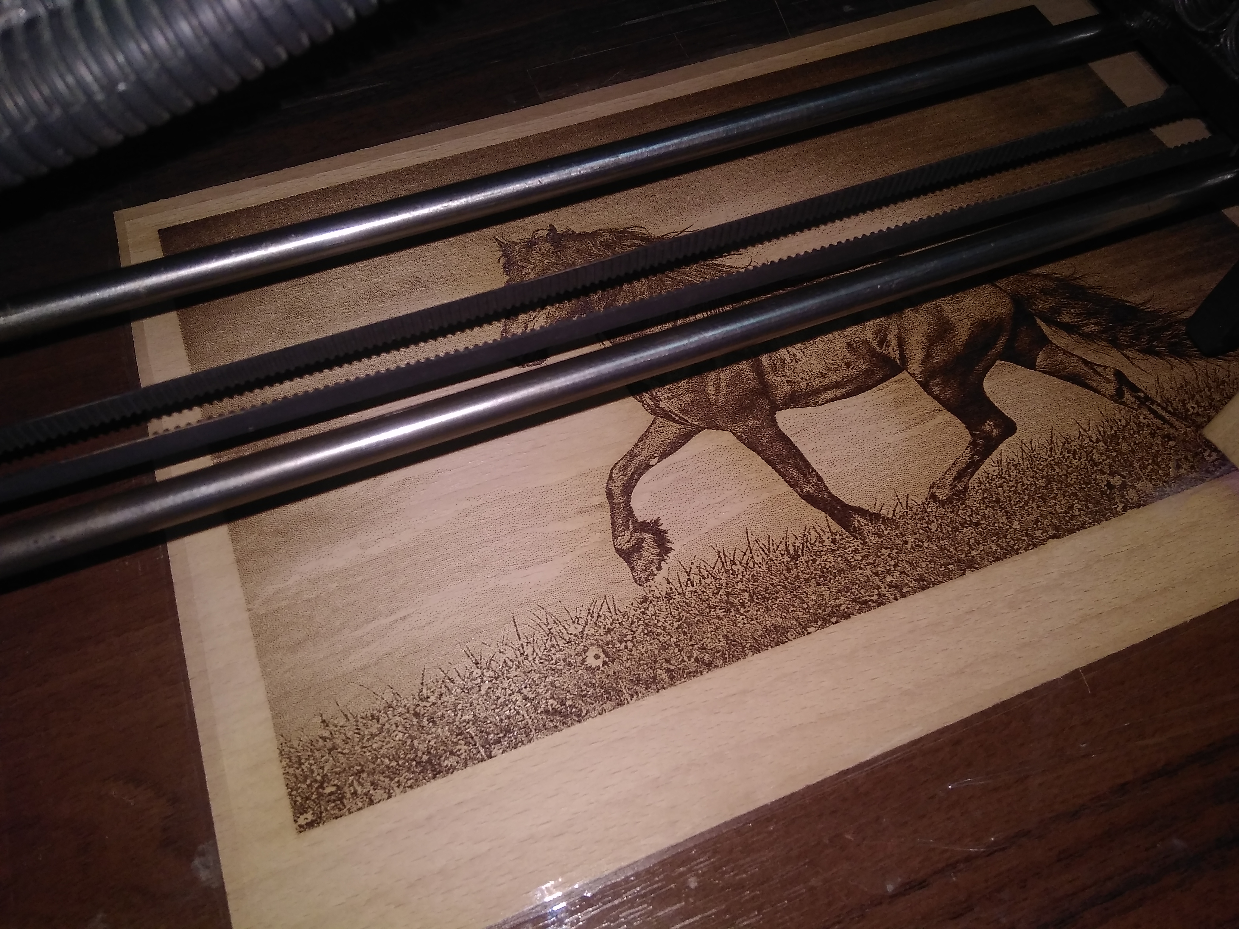

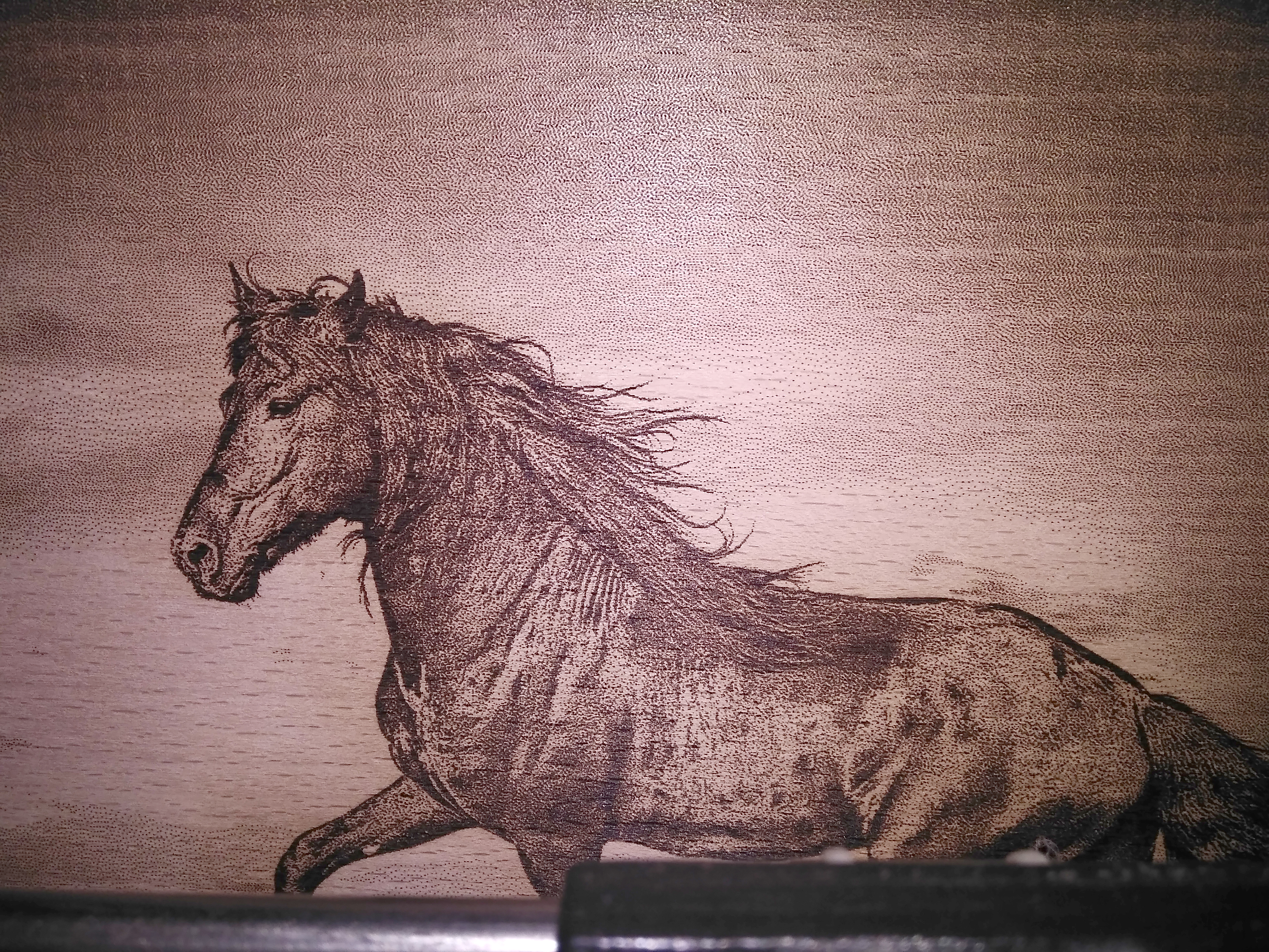

sergan писал(а):Сегодня поставил картинку 200х300, посмотрю что получится. Первое испытание для таких размеров.
Раз пошла тема лошадей. Решил и я лошадь выжечь :D
Уже 14 час жгется от контроллера ни каких багов нет. Лазер 0.5 ватта , да и картинка сама по себе темная. В реальности аффигенно выглядит.
Подскажите, это в каком режиме выжигалось, а то по фото не очень понятно. Точками (черно-белый 1-бит), или с использованием оттенков?
Оттенков, как я понимаю, доступно четыре штуки?
Floyd-Steinberg - оттенками серого , скорость была 1400 .
