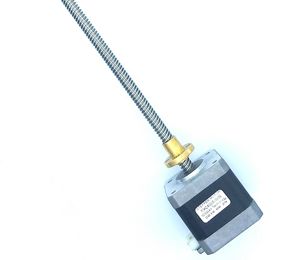

А вот усугублю. Посмотрите, пож. на этот гибрид:
винт-мотор.jpg (2300 просмотров) <a class='original' href='./download/file.php?id=116129&mode=view' target=_blank>Загрузить оригинал (70.76 КБ)</a>
Этот моторчик можно жёстко крепить или лучше посадить на мягкое крепление через вышераскритикованное упругое колечко?
Или ну его, лучше не связываться?
Re: Станочек для печатных плат. 150x190мм. Прошу критики
Если жестко то нужно обеспечить точность установки мотора. И совсем забыл колечко в осевом направлении будет прогибатся.
Lafayette
Сообщения: 3349
Репутация: 445
Сообщение Lafayette »
Я бы вообще не стал бы связываться с этим, сплошная куча гемороя.

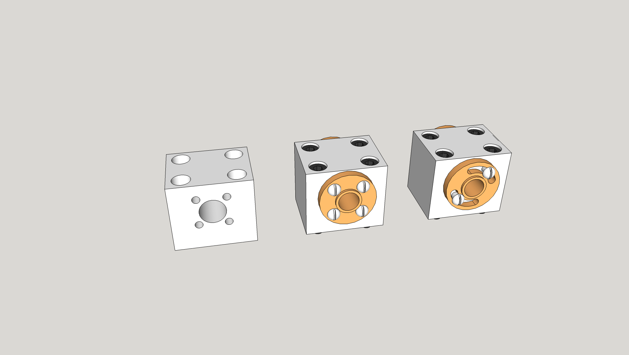

А поговорим про гайку
Сообщение Shkryab »
Думаю я сейчас как люфт выбирать буду. Ставить буду банальные китайские трапецеидальные винты. Планировал вначале использовать двойную гайку с пружинкой, так называемую "безлюфтовую", но прочитал на одной из веток этого форума слова умного человека: дескать такая гайка люфт не уберёт, а спрячет. И задумался.
Вот какая мысль, а что если поставить две гайки встречно, а люфт выбирать вращением одной из них. Ну как-то вот так:
cnc04-6-nut.png (2217 просмотров) <a class='original' href='./download/file.php?id=116372&mode=view' target=_blank>Загрузить оригинал (77.72 КБ)</a>
Какое мнение общественности будет на этот счёт?
И ещё. Как вы думаете, сколькозаходные винты надо брать на X и Y, если ход всего-то 210 и 160 мм?
На Z поставлю однозаходный, с шагом 2мм.

Shkryab писал(а):Думаю я сейчас как люфт выбирать буду. Ставить буду банальные китайские трапецеидальные винты. Планировал вначале использовать двойную гайку с пружинкой, так называемую "безлюфтовую", но прочитал на одной из веток этого форума слова умного человека: дескать такая гайка люфт не уберёт, а спрячет. И задумался.
Обычно так и делают, есть ещё гайки с прорезью.
Сообщения: 2098
Я бы старался так не делать. Трапеция не идеальна и в одном месте будет болтанка, а в другом будет ловить клин. Лучше тогда уж сразу ШВП даже самый китайский если не устраивает люфт с одной гайкой. Открою секрет - у меня тот станок что только запустил по одной гайке на ось на трапеции с шагом в 2мм, люфт практически незаметен (хотя еще и не проверял).
Сообщение Shkryab »
Lafayette - спасибо за ответ.
nevkon писал(а):Я бы старался так не делать. Трапеция не идеальна и в одном месте будет болтанка, а в другом будет ловить клин.
Ну, значит контргайку отпустим там где клин и там где болтанка всё-таки люфт будет поменьше.
Кстати, на Али ещё продают пластиковые гайки -- по конструкции такая же, только из какой-то пластмассы. Если её попробовать как вторую, может клинить будет меньше?
nevkon писал(а): Лучше тогда уж сразу ШВП даже самый китайский если не устраивает люфт с одной гайкой.
Не, не в этом изделии. Бюджет и так растёт со страшной силой, а ШВП его удвоит, как минимум...
nevkon писал(а):Открою секрет - у меня тот станок что только запустил по одной гайке на ось на трапеции с шагом в 2мм, люфт практически незаметен (хотя еще и не проверял).
Повезло с винтами, наверное...
