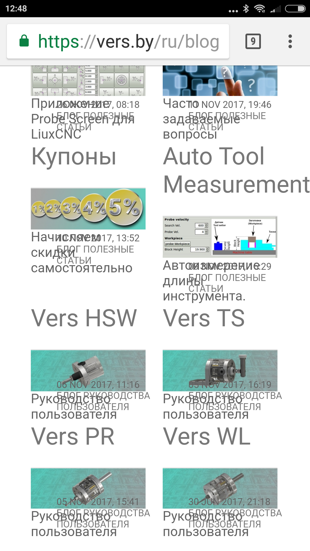

Re: Vers - Центроискатели, датчики, контактные сканеры.
На мобилке сайт криво открывается.
Screenshot_2018-02-15-12-48-29-025_com.android.chrome.png (5257 просмотров) <a class='original' href='./download/file.php?id=132524&mode=view' target=_blank>Загрузить оригинал (789.66 КБ)</a>

frezeryga писал(а):На мобилке сайт криво открывается.
Спасибо. Поправлю.

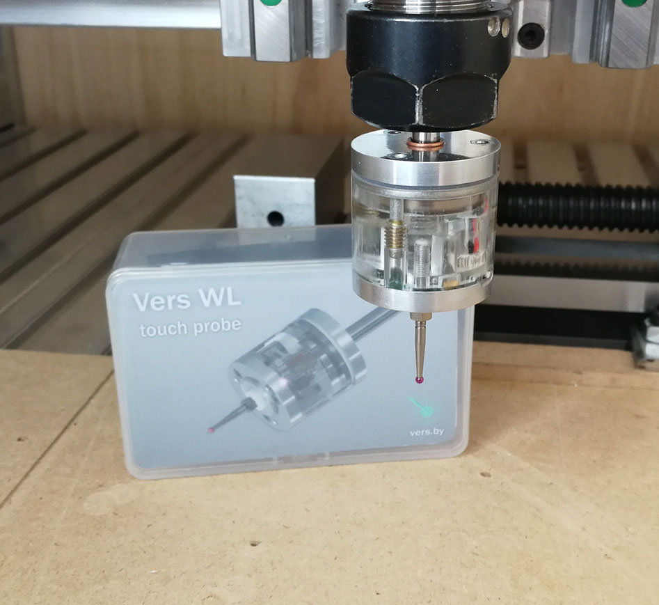

shalek писал(а):Работа с центроискателем: #408
wl.jpg (5172 просмотра) <a class='original' href='./download/file.php?id=132694&mode=view' target=_blank>Загрузить оригинал (127.11 КБ)</a>
Сергею респект за качественные изделия!
Спасибо!
shalek писал(а):Возник вопрос: Можно ли держать включенным передатчик постоянно, а сам приемник подключать по мере надобности?
Передатчик (тот, что внутри ЦИ) уходит в сон, как только выключили приемник (тот, что подсоединен к компьютеру), и сам пробуждается в течении 15 сек. после включения приемника. Такой режим удобен тем, что не нужно вообще что-то включать-выключать. В последних обновлениях эффективность энергосбережения батарейки повысилась, в таком режиме предположительно на месяц должно хватать. Можно попробовать и заодно поделиться статистикой :good: .

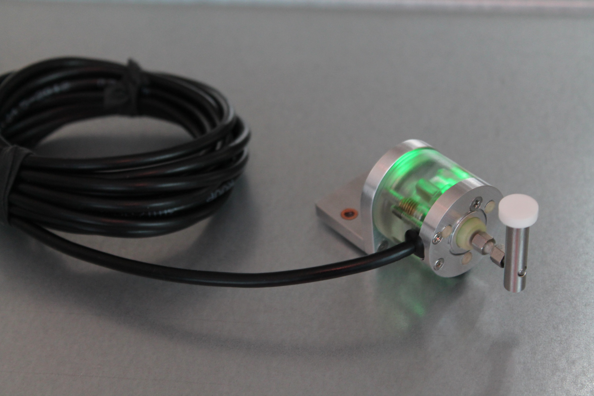

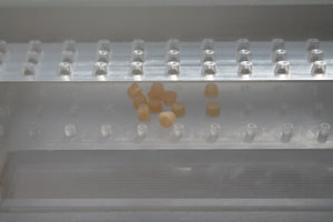

Сообщение verser »
Датчик инструмента Vers TS получает обновление - защита от брызг СОЖ (эквивалент IP54).
Юстировочные отверстия теперь будут закрыты такими нипельками из полиуретановой резины
ribb_ip54.JPG (4580 просмотров) <a class='original' href='./download/file.php?id=139765&mode=view' target=_blank>Загрузить оригинал (287.63 КБ)</a>
При юстировке ключ входит как обычно, при выходе ключа резинка затягивается
https://youtu.be/mI7w_b4_Jsc
Резинки долговечные, меняются легко, без разбора датчика, просто пинцетом.

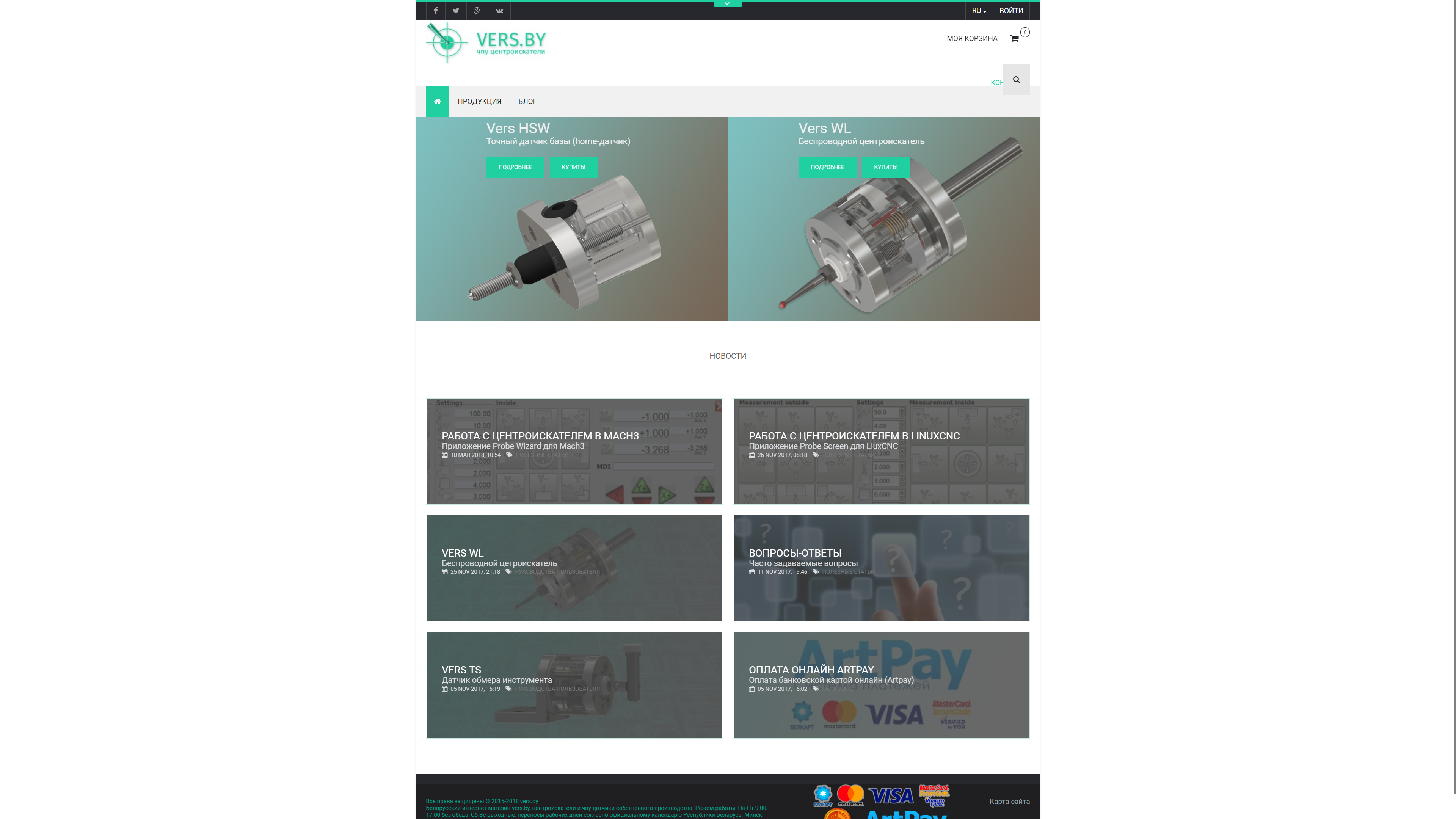

На компе тоже довольно странно работает:
2018-05-27_10-12-50.png (4510 просмотров) <a class='original' href='./download/file.php?id=139807&mode=view' target=_blank>Загрузить оригинал (1.8 МБ)</a>
Но страницы с товарами уже нормально отображаются (правда, тормозят сильно).

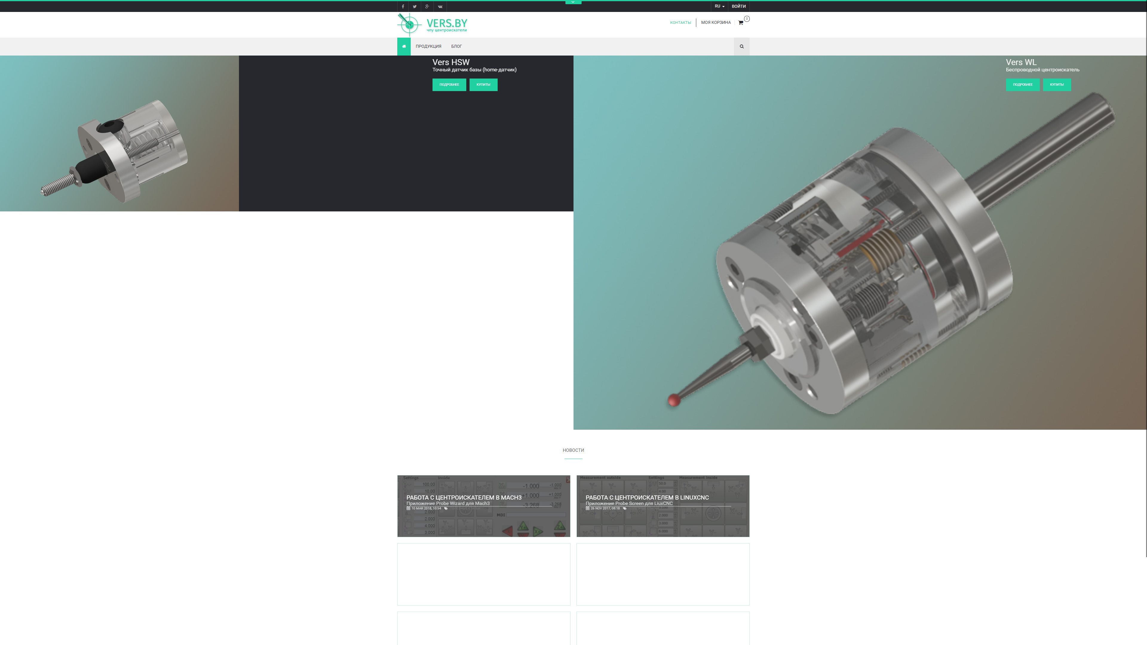

verser писал(а):Похоже проблема с адаптацией на широкие экраны, поправим, ускорим. Спасибо за сообщение.
Быстро поправил! Удивил! Сейчас корректно отображается.
2018-05-27_21-07-37.png (4447 просмотров) <a class='original' href='./download/file.php?id=139832&mode=view' target=_blank>Загрузить оригинал (1.58 МБ)</a>
Но все же тормозит при прокрутке любых страниц при любом размере окна браузера. В разных браузерах тормозит одинаково. При этом загрузка процессора 0,1%. Видеокарта так же прохлаждается.
