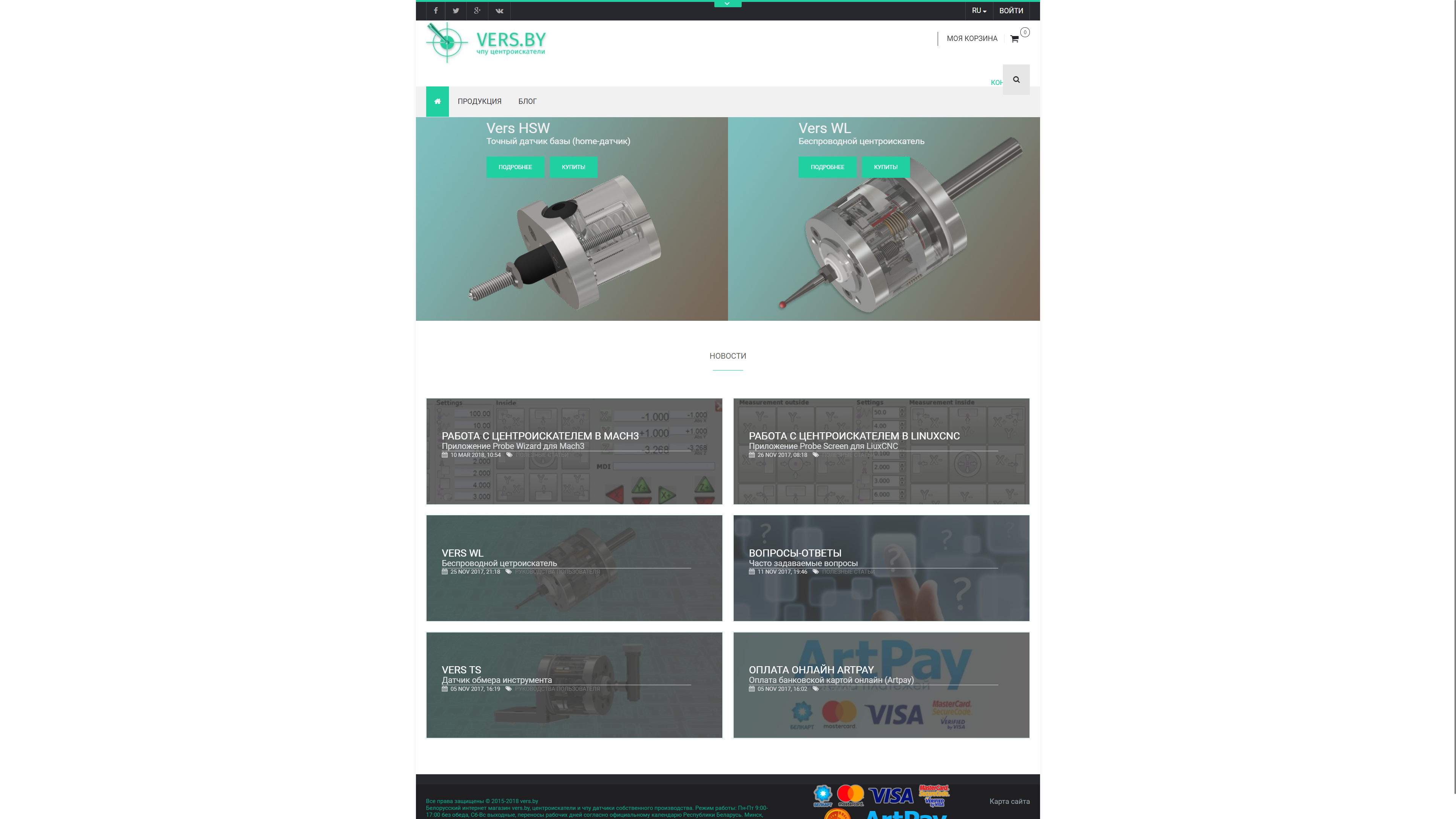

Re: Vers - Центроискатели, датчики, контактные сканеры.
На мобилке сайт криво открывается.
Screenshot_2018-02-15-12-48-29-025_com.android.chrome.png (5206 просмотров) <a class='original' href='./download/file.php?id=132524&mode=view' target=_blank>Загрузить оригинал (789.66 КБ)</a>
frezeryga писал(а):На мобилке сайт криво открывается.
На компе тоже довольно странно работает:
2018-05-27_10-12-50.png (4459 просмотров) <a class='original' href='./download/file.php?id=139807&mode=view' target=_blank>Загрузить оригинал (1.8 МБ)</a>
Но страницы с товарами уже нормально отображаются (правда, тормозят сильно).

Сообщение verser »
Похоже проблема с адаптацией на широкие экраны, поправим, ускорим. Спасибо за сообщение.
verser писал(а):Похоже проблема с адаптацией на широкие экраны, поправим, ускорим. Спасибо за сообщение.
Быстро поправил! Удивил! Сейчас корректно отображается.
2018-05-27_21-07-37.png (4396 просмотров) <a class='original' href='./download/file.php?id=139832&mode=view' target=_blank>Загрузить оригинал (1.58 МБ)</a>
Но все же тормозит при прокрутке любых страниц при любом размере окна браузера. В разных браузерах тормозит одинаково. При этом загрузка процессора 0,1%. Видеокарта так же прохлаждается.
Подозреваю, что есть какой-то таймер, обновляющий позицию содержимого страницы около 10 раз в секунду.
Сообщение verser »
michael-yurov писал(а): Подозреваю, что есть какой-то таймер, обновляющий позицию содержимого страницы около 10 раз в секунду.
Дискретизация и сглаживание.. кто бы сомневался что заметишь :) . Исправил.
