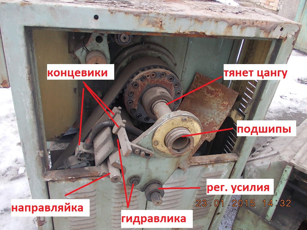

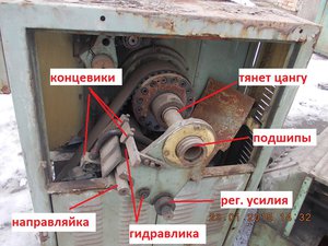

У 1г340 гидравлика цангу зажимает http://www.cnc-club.ru/forum/download/f ... &mode=view
sysrover
Сообщения: 433
Зарегистрирован: 23 янв 2012, 16:32
Репутация: 90
Откуда: Украина Житомир
Re: Прутковый автомат Швейцарского типа с нуля
Сообщение sysrover »
А как же вращение ? Там подшипник ?
sysrover писал(а):А как же вращение ? Там подшипник ?
На картинке подписал по памяти.

Такое можно и пневмой, но главное что там за подшипники ? они же будут адова греться при нагрузке в 300 кило.

Полистал инструкцию, то что ты показал это не зажим цанги а подача материала передвижением внутренней цанги. Зажим производится гидроцилиндром внутри станка.
http://tau-rus.com/gidrocilindr_zazhima вот схема.
Зажимать пневмой не рекомендуется вроде потому , что в случае разгерметизации деталь улетит
sysrover писал(а):Полистал инструкцию, то что ты показал это не зажим цанги а подача материала передвижением внутренней цанги. Зажим производится гидроцилиндром внутри станка.
Похоже что еще один гидроцлиндр спрятан в шкиве :)

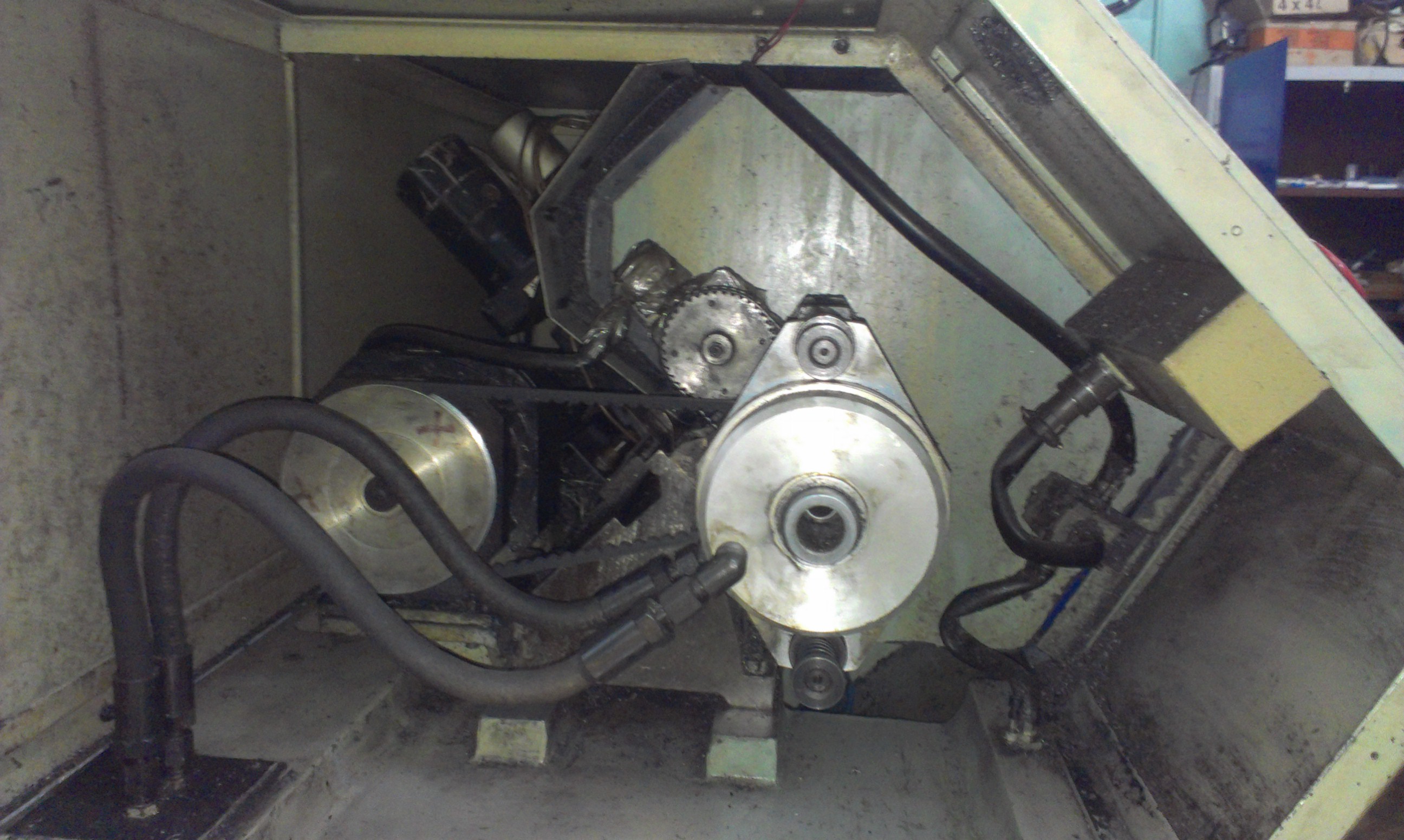

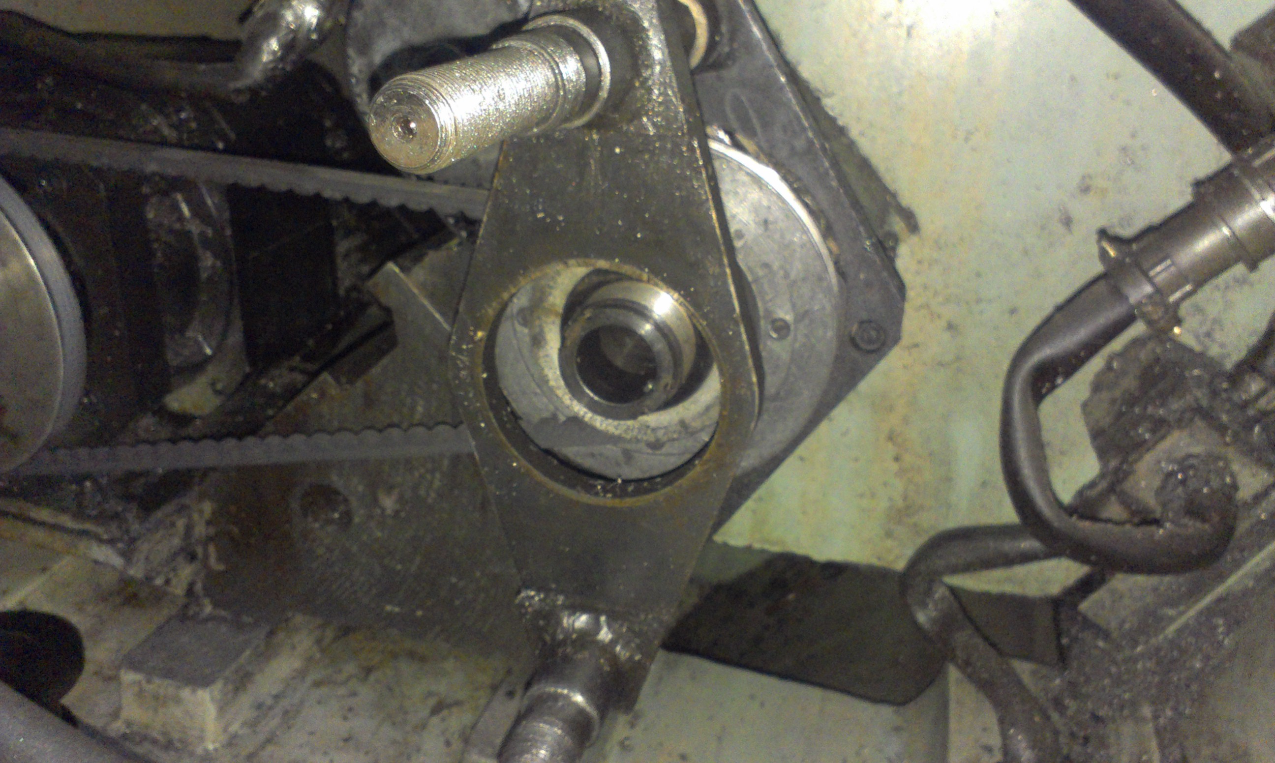

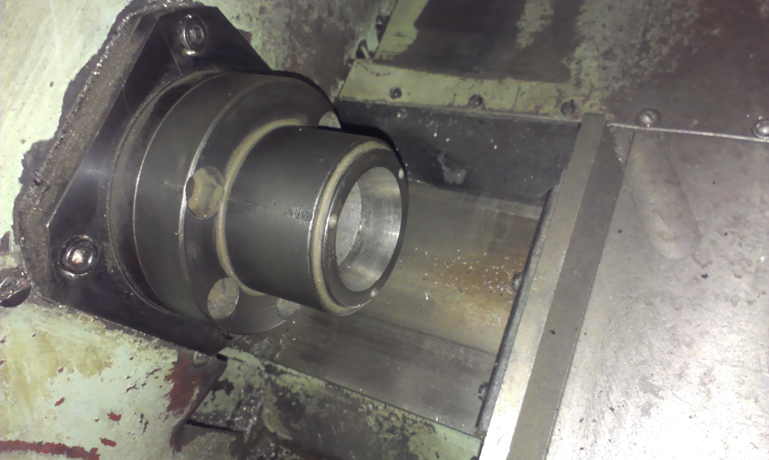

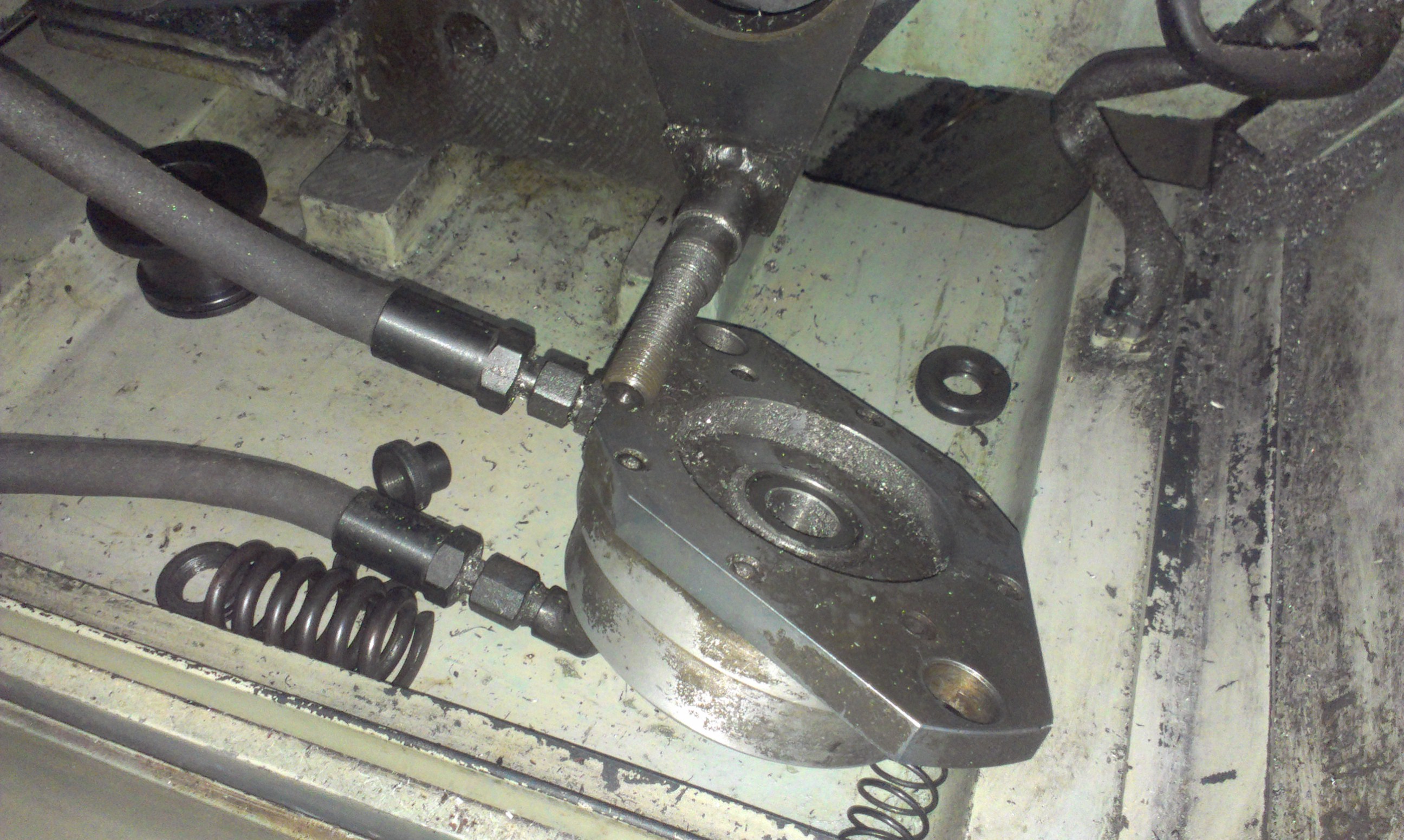

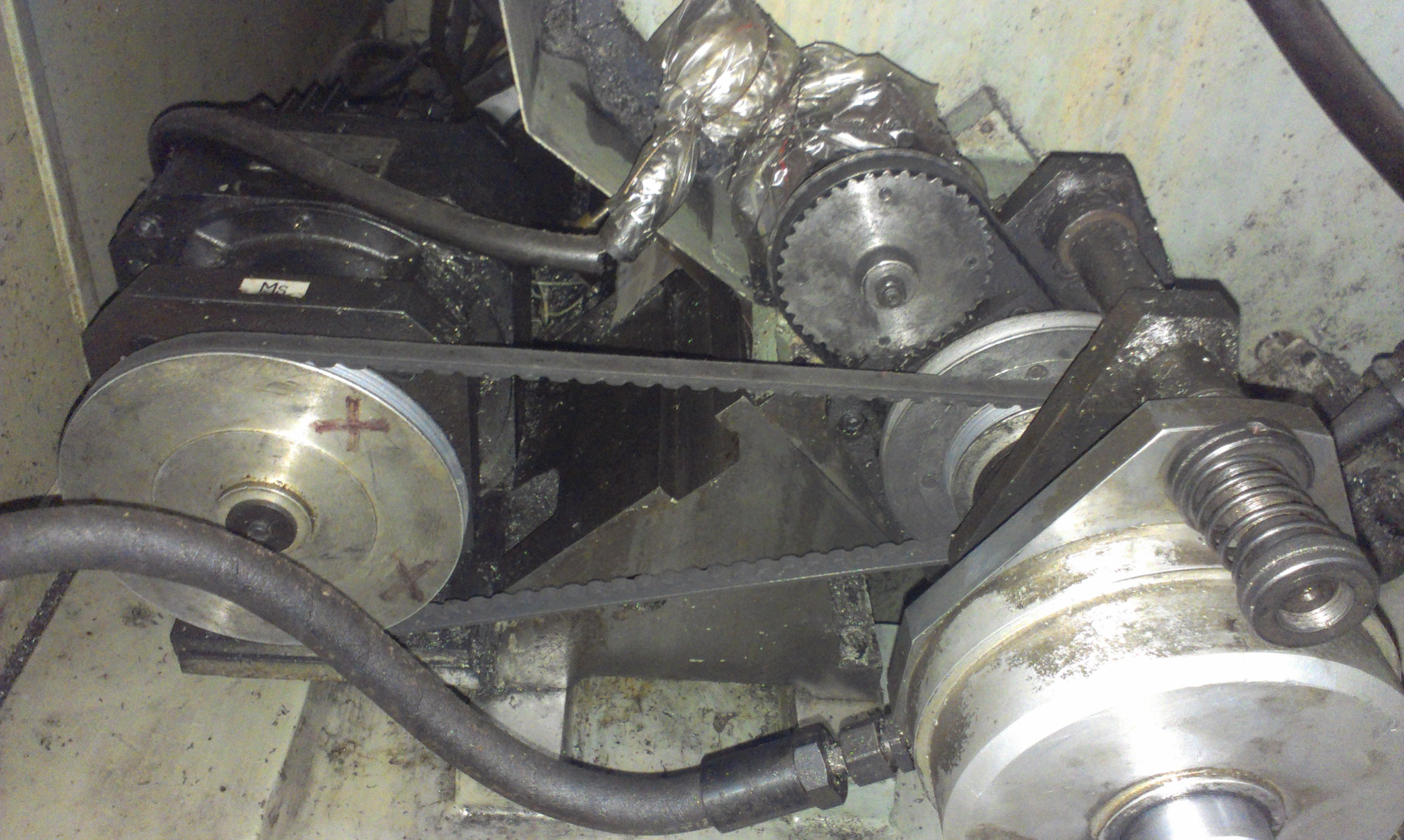

Станок 1700ВФ3.
Цанговый патрон. Цанга затягивается пружиной, а разжимается гидроцилиндром в хвосте.

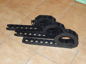

Вот еще красота приехала с китая.
Кабелеукладчики.
цена в китае 19$, а дотавка 22$
