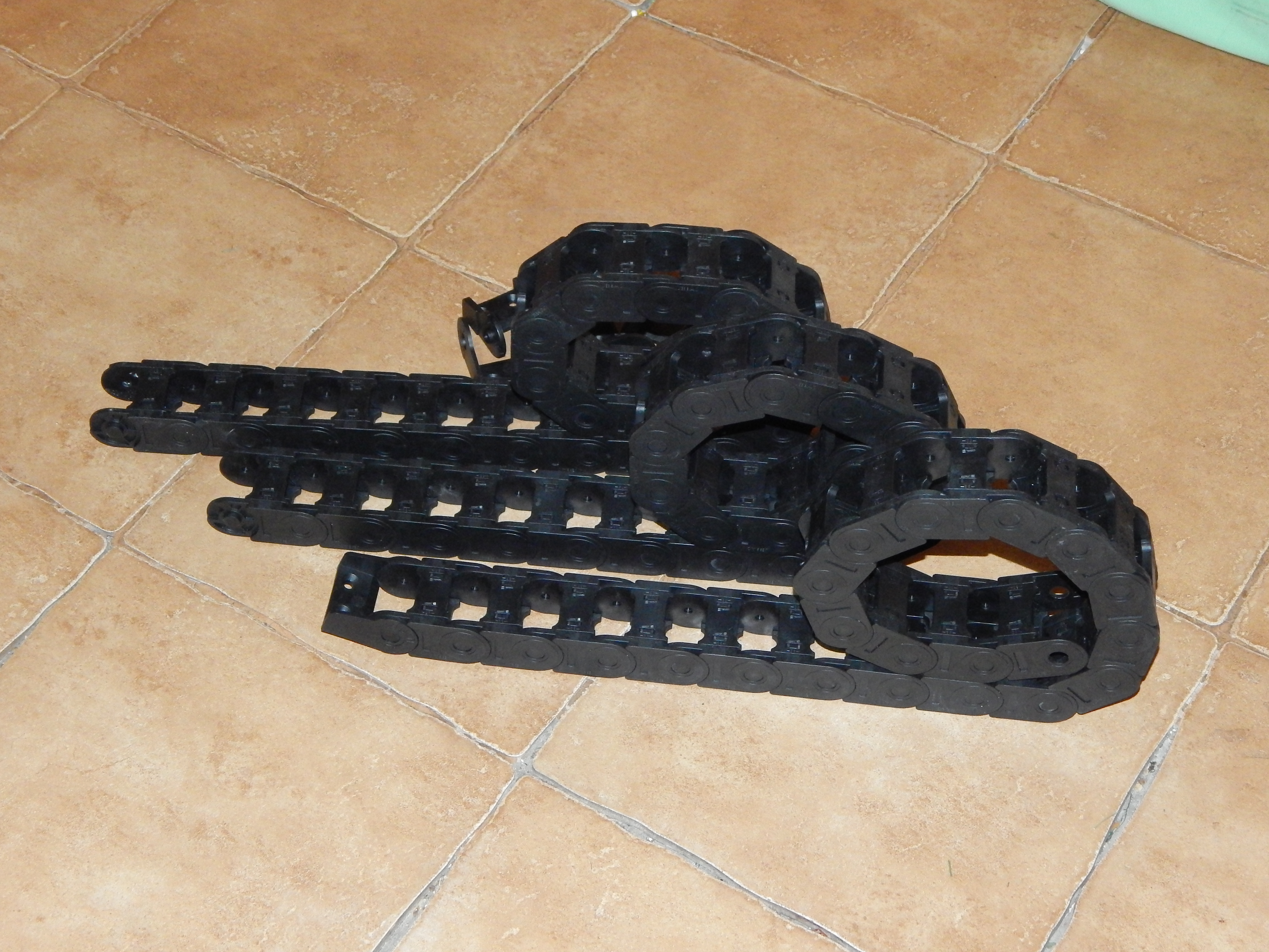

Вот еще красота приехала с китая.
Кабелеукладчики.
цена в китае 19$, а дотавка 22$
