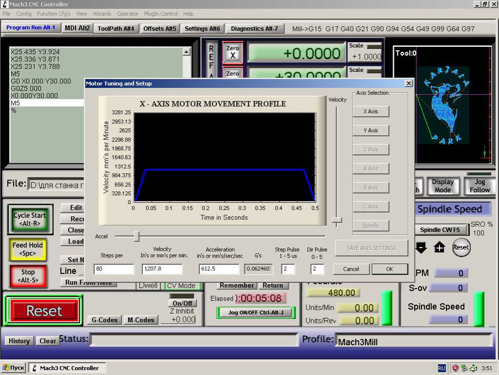

Вот такая настройка моторов. Плата с китая ,синяя, моторы NEMA 23.
В меню ТАВ с шифтом и без ,перемещается на одинаковой скорости( быстро)
Настройка моторов.jpg (4238 просмотров) <a class='original' href='./download/file.php?id=40312&mode=view' target=_blank>Загрузить оригинал (164.22 КБ)</a>

Взял другой "чистый" комп ,без выхода в интернет. Установил MACH3 с сайта(демо),установил лицензию (вроде все скушал нормально), Подводить инструмент стал быстрее,но сброс скорости в работе так иногда и проявляется,не знаю куда уже копать.

valerakru писал(а):Взял другой "чистый" комп ,без выхода в интернет. Установил MACH3 с сайта(демо),установил лицензию (вроде все скушал нормально), Подводить инструмент стал быстрее,но сброс скорости в работе так иногда и проявляется,не знаю куда уже копать.
Похоже победил сброс скорости ,заменил материнскую плату в компе с чипами интел,а были сис. Щас пока все работает без сбоев.
