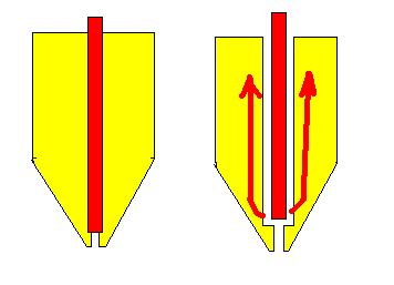

aftaev, кстати, сопло от пистолета для покраски можно приобщить к этому делу. Они вообще разные по диаметру бывают. Может для аэрографов поменьше сопла есть.

Bладимир писал(а):aftaev, кстати, сопло от пистолета для покраски можно приобщить к этому делу. Они вообще разные по диаметру бывают. Может для аэрографов поменьше сопла есть.
В сопле главное не отверстие как я понимю, а чтоб внутренний канал был такой же или меньше чем шнурок, иначе пластик по бокам ползет, что превидет к меньшему выдавливанию пластика из сопла.

aftaev писал(а):В сопле главное не отверстие как я понимю, а чтоб внутренний канал был такой же или меньше чем шнурок, иначе пластик по бокам ползет, что превидет к меньшему выдавливанию пластика из сопла.
Не совсем так, если сопло будет такое же по размеру, то пруток может начать клинить в нем. Да и диаметр прутка условно равен 3мм.
