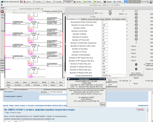

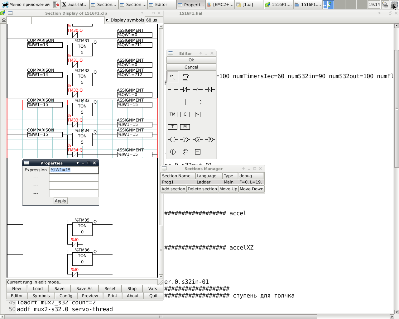

Не пойму один момент, ввожу в COMPARISON "%IW1=15" у меня эти данные вводятся во все ячейки ASSIGNMENT
и COMPARISON.
Снимок.png (2729 просмотров) <a class='original' href='./download/file.php?id=91796&mode=view' target=_blank>Загрузить оригинал (142.49 КБ)</a>
Сообщения: 8167
Репутация: 1589
Re: EMC2+1516Ф1 с эл.магн. муфтами коробки скоростей и подач
Сообщение nkp »

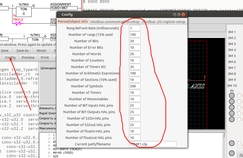

могу только предположить,что "срабатывают" какие то ограничения...
можно посмотреть количество загруженных элементов:
Выделение_070.png (2726 просмотров) <a class='original' href='./download/file.php?id=91797&mode=view' target=_blank>Загрузить оригинал (180.28 КБ)</a>
Валерий
Сообщения: 241
Зарегистрирован: 21 июл 2013, 21:01
Сообщение Валерий »

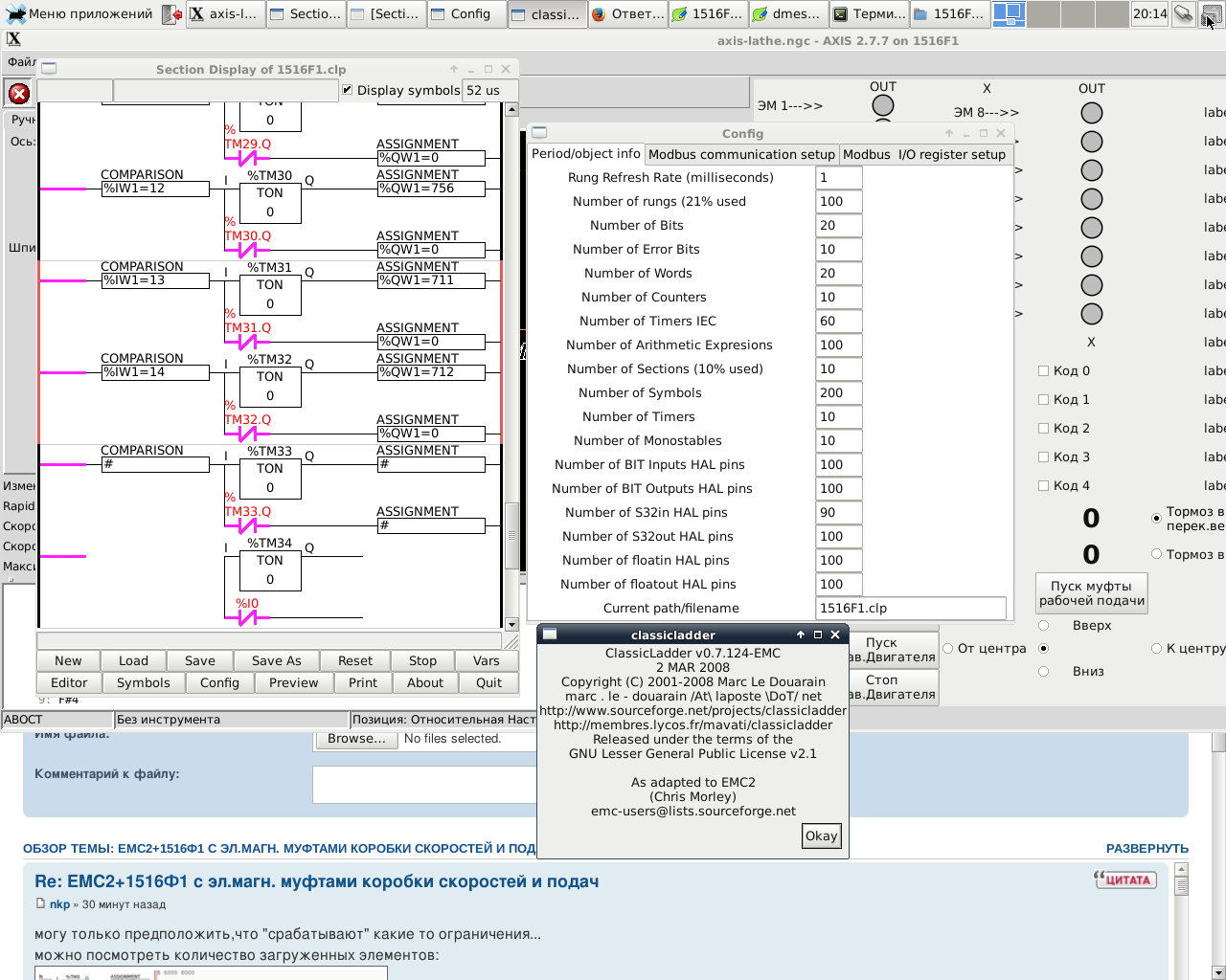

У меня 32 COMPARISON, 33 уже глючит а ASSIGNMENT в два раза больше.
В файле я прибавил все что было, это отражается в таблице, а количество COMPARISON, ASSIGNMENT в файле hal прописывается как нибудь
Как обновить classicladder может версия старая
Снимок.png (2716 просмотров) <a class='original' href='./download/file.php?id=91807&mode=view' target=_blank>Загрузить оригинал (252.81 КБ)</a>
Сообщения: 8167
Репутация: 1589
Сообщение nkp »
версия тут не причем (новей нетути))
если не найдешь причину - выложи конфиг последней редакции - попробую у себя...

loadrt classicladder_rt   numPhysInputs=120 numPhysOutputs=120 numTimersIec=80 numS32in=120 numS32out=120 numFloatIn=120 numFloatOut=120 numSymbols=1000 numArithmExpr=500  numWords=120
убрал в файле ладдера внизу последние ступени(недорисованные)
чуть уваличил в ини число элементов
попробовал дорисовать одну строку в ладдере - вроде рисует "правильно"
1516F1.clp.tar
(40 КБ) 280 скачиваний

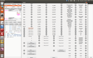

#!/usr/bin/python
import pygtk
import gtk
import gladevcp.makepins
from gladevcp.gladebuilder import GladeBuilder
import hal
import sys,os
xmlname = "/home/nkp/linuxcnc/configs/1516F1.6_0/1516F1.glade"
class Mygui(object):
  def on_window1_destroy(self, widget, data=None):
     print "quit++"
     gtk.main_quit()
  def __init__(self):
     self.builder = gtk.Builder()
     self.builder.add_from_file(xmlname)
     halcomp = hal.component("mygui")
     self.builder.connect_signals(self)
     self.window = self.builder.get_object("window1")
     self.window.show()
     self.window.fullscreen()
     panel = gladevcp.makepins.GladePanel( halcomp, xmlname, self.builder, None)
if __name__ == "__main__":
  app = Mygui()
  #res = os.spawnvp(os.P_WAIT, "halcmd", ["halcmd", "-f", "./mode.hal"])
  #if res: raise SystemExit, res
  gtk.main()
таким скриптом запускал
положил его в папку конфига ,сделал исполняемым
в ини:
[DISPLAY]
DISPLAY = ./mygui
#DISPLAY = axis

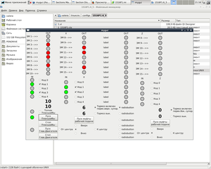

Снимок.png (2637 просмотров) <a class='original' href='./download/file.php?id=91936&mode=view' target=_blank>Загрузить оригинал (186.59 КБ)</a>
Валерий
Сообщения: 241
Сообщение Валерий »
Упустили один момент.
Выдержка из описания:Отключение или полный останов планшайбы можно приравнять к
переключению с заданной скорости вращения в первое положение.Например,при нажатии на кнопку Стоп планшайбы,
если стоит 18 ступень, должно произойти снижение скорости через 17,14,11 ступени(это у нас сделано), а затем
включить две муфты тормоза ЭМ8 и ЭМ9 и планшайба тормозит до полной остановки.
