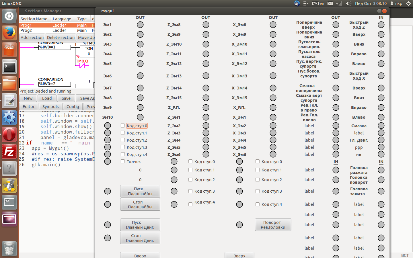

loadrt classicladder_rt   numPhysInputs=120 numPhysOutputs=120 numTimersIec=80 numS32in=120 numS32out=120 numFloatIn=120 numFloatOut=120 numSymbols=1000 numArithmExpr=500  numWords=120
убрал в файле ладдера внизу последние ступени(недорисованные)
чуть уваличил в ини число элементов
попробовал дорисовать одну строку в ладдере - вроде рисует "правильно"
1516F1.clp.tar
(40 КБ) 280 скачиваний
Сообщения: 8167
Репутация: 1589
Re: EMC2+1516Ф1 с эл.магн. муфтами коробки скоростей и подач
Сообщение nkp »
заметил,что панель существенно "выросла")
может есть смысл не загружать Axis ? ведь управление осями из жкода тут не требуется...
вместо Axis можно загружать саму панель http://www.cnc-club.ru/wiki/index.php/Организация_MyGUI
саматема
Рабочее место 1_073.png (2674 просмотра) <a class='original' href='./download/file.php?id=91841&mode=view' target=_blank>Загрузить оригинал (288.89 КБ)</a>

таким скриптом запускал
положил его в папку конфига ,сделал исполняемым
в ини:
[DISPLAY]
DISPLAY = ./mygui
#DISPLAY = axis

nkp писал(а):может есть смысл не загружать Axis ?
Вот про это я как раз хотел спросить.
nkp писал(а):чуть уваличил в ини число элементов
Помогло,вроде работает,%IW2 = начал набирать.
Сейчас панель отдельно буду пробовать.
