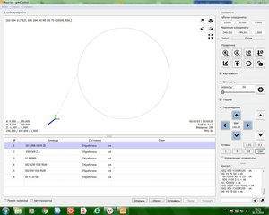

Rom327 писал(а):Хотел попробовать в grblControl использовать круговую интерполяцию G2 и G3, программа ругается. Может чего не так делаю...
Конечно не так все делал! Терпение и интернет все решат. Получилось таки нарисовать круг из двух дуг: :good:
Круг.JPG (5514 просмотров) <a class='original' href='./download/file.php?id=93643&mode=view' target=_blank>Загрузить оригинал (151.49 КБ)</a>
Пришлось разгон/торможение уменьшить до $120=$121=2500, зато круг бегает на G1 F20000!
Стало быть программа, генерирующая G-код, должна определять окружности и использовать G02 и G03. Но мне кажется очень сложный алгоритм получится.
Может проще для печатных плат использовать другую генерирующую программу, с обработкой змейкой по покрашенному текстолиту, с выжигом "черного"? Или использующую гербер данные....

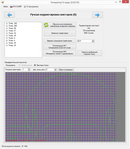

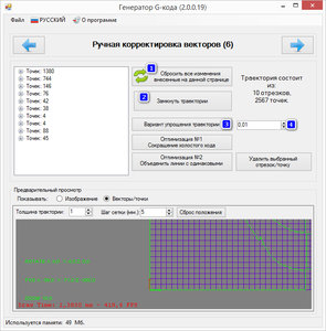

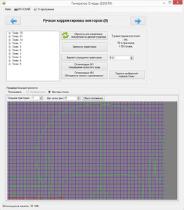

Re: Программа генерации G-кода, из текста, рисунка, PLT файл
Добавлены изменения:
1) Частично добавлен перевод, причем любой может легко добавить поддержку, другого языка, а так-же установить свое наименование у элементов формы, и для русского языка, все находится в файле: "languages\languages.txt"
2) Добавлен алгоритм который замыкает области у которых начальная и конечная точка не совпадают (не для всех рисунков подходит) пункт №2
3) Добавил значок на кнопку №1, которая позволяет сбросить все манипуляции на данной странице
4) Добавлена кнопка №3 которая запускает алгоритм оптимизации.
5) Если менять значение в поле №4 будет автоматически запускаться алгоритм оптимизации.
2016-10-31_000600.jpg (5495 просмотров) <a class='original' href='./download/file.php?id=93659&mode=view' target=_blank>Загрузить оригинал (315.11 КБ)</a>
Вот результат до оптимизации:
2016-10-31_000434.jpg (5495 просмотров) <a class='original' href='./download/file.php?id=93657&mode=view' target=_blank>Загрузить оригинал (580.74 КБ)</a>
И после оптимизации:
2016-10-31_000449.jpg (5495 просмотров) <a class='original' href='./download/file.php?id=93658&mode=view' target=_blank>Загрузить оригинал (579.81 КБ)</a>
В первом посте обновление на 19 версию.

Есть проблемка при упрощении траекториий, при любом значении расстояния. Часть траекторий просто удаляется.
Файл на котором проверял:
барокко.zip
(81.7 КБ) 378 скачиваний
staltech писал(а):Есть проблемка при упрощении траекториий, при любом значении расстояния. Часть траекторий просто удаляется.
барокко.zip
ок посмотрю
Обновил версию, косяк был в том что алгоритм не работает если начальная и конечная точка траектории имеет одинаковую координату. Дистрибутив как обычно в первом посте. :-)

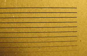

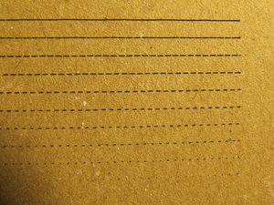

Всем доброго времени суток!
Нашел-таки время переключить управление лазером на PWM.
Написал тестовую программку F2000, F500, S100-S1000 (10-100% мощности)
Материал: кусок гибсокартона, отличная вещь в качестве жертвенного стола :D
Вот результат работы F2000:
IMG_0675.JPG (5375 просмотров) <a class='original' href='./download/file.php?id=94019&mode=view' target=_blank>Загрузить оригинал (1.52 МБ)</a>
Как видно, 30Гц дают пунктирную линию.
Вот результат работы F500, шаг между линиями по У 2,5мм:
IMG_0677.JPG (5375 просмотров) <a class='original' href='./download/file.php?id=94017&mode=view' target=_blank>Загрузить оригинал (1.8 МБ)</a>
Пунктир практически не виден, но заметны разные толщины линий.
Вывод сделал следующий: чтобы пользоваться регулировкой мощности через S и градацией прожига надо либо значительно снижать скорость работы (F), либо искать способ повысить тактовую частоту до 300- 500Гц. :wik:
и тестовая программа
Тест_S.rar
(198 байт) 382 скачивания
https://vk.com/rom327

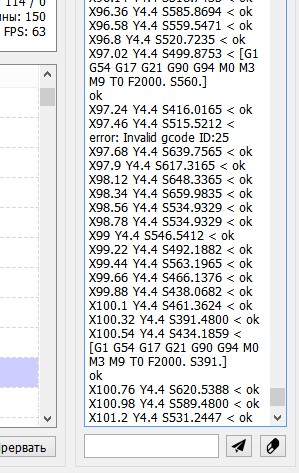

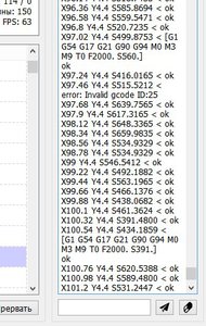

Вот что я имел в виду когда говорил про ошибки при передаче файла, ошибки возникают совершенно в разных местах и в разное время на одном и том же файле. Введение принудительной паузы между кадрами, уменьшение скорости опроса, отключение опроса статуса ничего не дает. Относится к файлам с управлением по S и G4 P
Screenshot_26.jpg (5287 просмотров) <a class='original' href='./download/file.php?id=94027&mode=view' target=_blank>Загрузить оригинал (70.94 КБ)</a>
Вечером проверю на оригинальной Arduino Mega 2560 c Atmega16U.
Rom327
Сообщения: 2760
Репутация: 437
Настоящее имя: Роман
Откуда: Подольск
Сообщение Rom327 »
staltech писал(а):Вот что я имел в виду когда говорил про ошибки при передаче файла, ошибки возникают совершенно в разных местах и в разное время на одном и том же файле. Введение принудительной паузы между кадрами, уменьшение скорости опроса, отключение опроса статуса ничего не дает. Относится к файлам с управлением по S и G4 P
Такой ошибки никогда не было!
У меня Mega 2560 на CH340.
