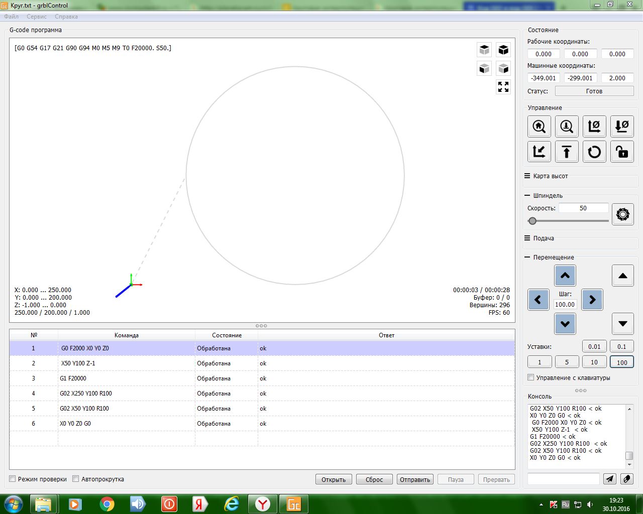

Rom327 писал(а):Хотел попробовать в grblControl использовать круговую интерполяцию G2 и G3, программа ругается. Может чего не так делаю...
Конечно не так все делал! Терпение и интернет все решат. Получилось таки нарисовать круг из двух дуг: :good:
Круг.JPG (4926 просмотров) <a class='original' href='./download/file.php?id=93643&mode=view' target=_blank>Загрузить оригинал (151.49 КБ)</a>
Пришлось разгон/торможение уменьшить до $120=$121=2500, зато круг бегает на G1 F20000!
Стало быть программа, генерирующая G-код, должна определять окружности и использовать G02 и G03. Но мне кажется очень сложный алгоритм получится.
Может проще для печатных плат использовать другую генерирующую программу, с обработкой змейкой по покрашенному текстолиту, с выжигом "черного"? Или использующую гербер данные....

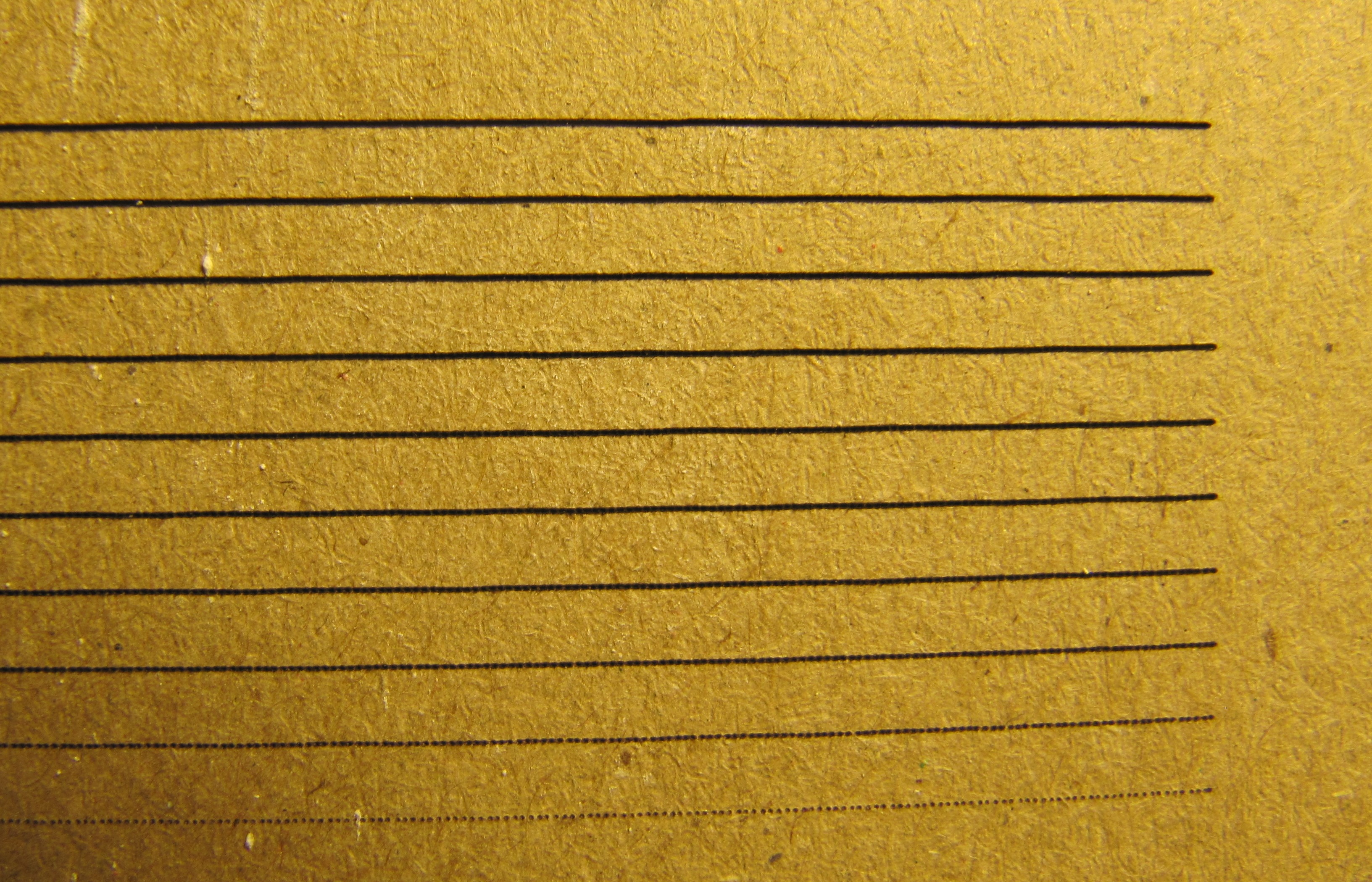

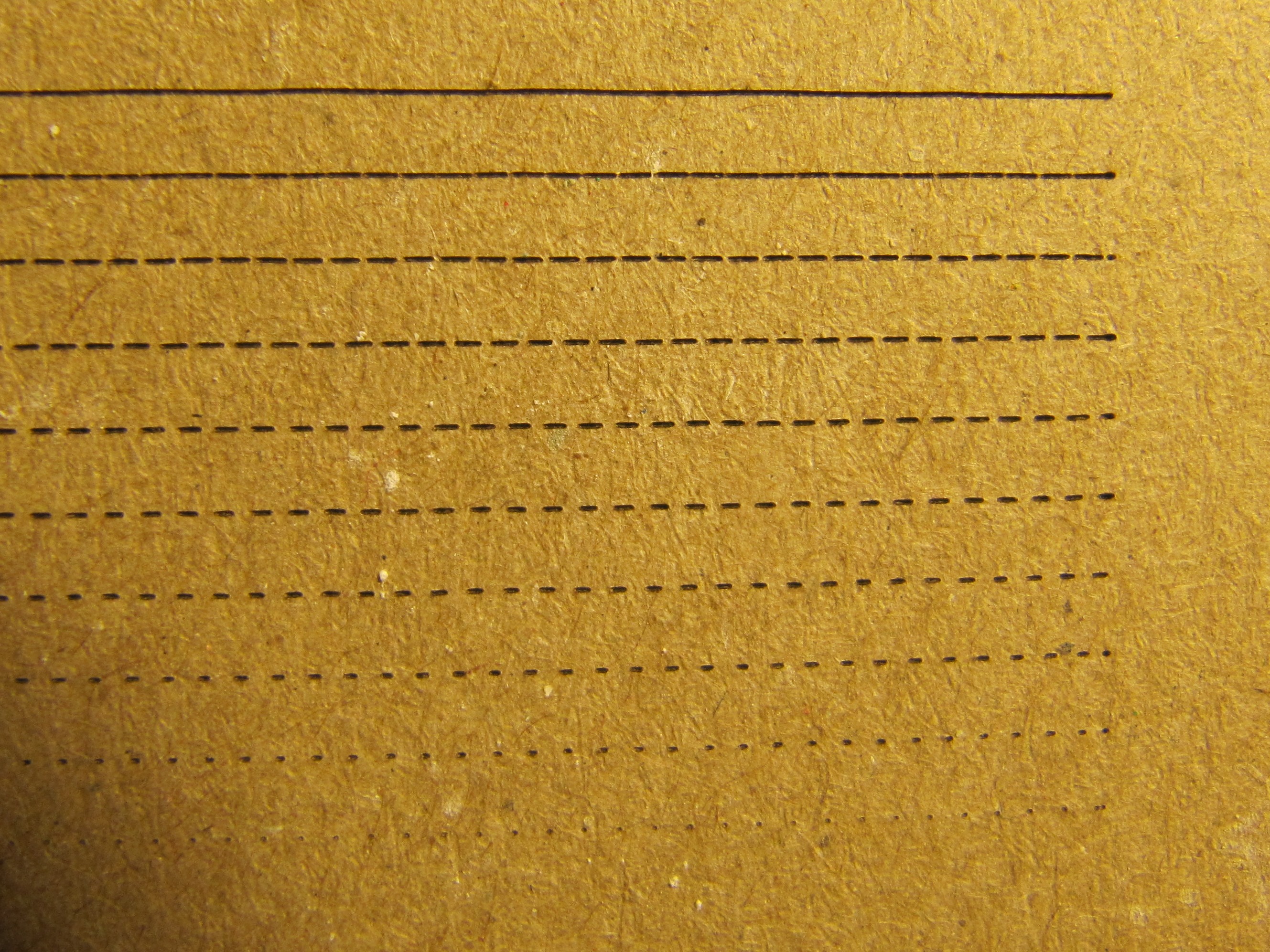

Всем доброго времени суток!
Нашел-таки время переключить управление лазером на PWM.
Написал тестовую программку F2000, F500, S100-S1000 (10-100% мощности)
Материал: кусок гибсокартона, отличная вещь в качестве жертвенного стола :D
Вот результат работы F2000:
IMG_0675.JPG (4787 просмотров) <a class='original' href='./download/file.php?id=94019&mode=view' target=_blank>Загрузить оригинал (1.52 МБ)</a>
Как видно, 30Гц дают пунктирную линию.
Вот результат работы F500, шаг между линиями по У 2,5мм:
IMG_0677.JPG (4787 просмотров) <a class='original' href='./download/file.php?id=94017&mode=view' target=_blank>Загрузить оригинал (1.8 МБ)</a>
Пунктир практически не виден, но заметны разные толщины линий.
Вывод сделал следующий: чтобы пользоваться регулировкой мощности через S и градацией прожига надо либо значительно снижать скорость работы (F), либо искать способ повысить тактовую частоту до 300- 500Гц. :wik:
и тестовая программа
Тест_S.rar
(198 байт) 350 скачиваний
https://vk.com/rom327
staltech
Сообщения: 544
Зарегистрирован: 01 июл 2016, 22:50
Репутация: 155
Откуда: Пензенская обл., г. Никольск
Re: Программа генерации G-кода, из текста, рисунка, PLT файл
Сообщение staltech »
Частоту PWM поднять вообще не вопрос, я у себя походу поднимал только уже забыл об этом. :D
Но для нормальной работы с управлением по PWM придется еще перейти на версию GRBL 1.1d ну или какая там дальше будет. На версии 0.9 команда S тормозит движение, а еще до кучи вызывает спонтанно ошибку ID:25 от контроллера. Это относится по крайней мере к моему сендеру и к сендеру Дениса Хайрулина , к новой версии 1.0 с поддержкой лазера тоже. Американский платный сендер вроде как этой проблемой не страдает, GRBL панель пока не знаю нужно залезть в исходники и посмотреть выводит ли она ошибки...
Пока ни какие ухищрения избавиться от проблемы на версии 0.9 не помогли. На 1.1d с включенной опцией Laser mode файл сформированный в PicEngrave Pro 5 с управлением PWM проходит без проблем.
Кстати файлы с паузами G4 P тоже могут вызывать эту ошибку, с управлением скоростью VFR проходят без проблем. Для проверки нужно включить опцию "Отображать команды G-code программы".
Вот такие вот результаты последних тестов, все это относится только к растровой гравировке.
Забыл указать что у меня сейчас плата с CH340, завтра если все пойдет по плану проведу тесты на оригинальной ардуинке.
Роман какая у тебя плата Arduino? Завтра могу собрать прошивку с большей частотой ШИМ.
Буду рад увидеть прошивку с частотой 1000Гц. Выше мне кажется не стоит, надо опробовать в деле.
staltech писал(а):Но для нормальной работы с управлением по PWM придется еще перейти на версию GRBL 1.1d ну или какая там дальше будет. На версии 0.9 команда S тормозит движение, а еще до кучи вызывает спонтанно ошибку ID:25 от контроллера. Это относится по крайней мере к моему сендеру и к сендеру Дениса Хайрулина , к новой версии 1.0 с поддержкой лазера тоже. Американский платный сендер вроде как этой проблемой не страдает, GRBL панель пока не знаю нужно залезть в исходники и посмотреть выводит ли она ошибки... Пока ни какие ухищрения избавиться от проблемы на версии 0.9 не помогли. На 1.1d с включенной опцией Laser mode файл сформированный в PicEngrave Pro 5 с управлением PWM проходит без проблем. Кстати файлы с паузами G4 P тоже могут вызывать эту ошибку, с управлением скоростью VFR проходят без проблем. Для проверки нужно включить опцию "Отображать команды G-code программы". Вот такие вот результаты последних тестов, все это относится только к растровой гравировке.
У меня версия 0.8.4.0. S-команда не тормозит совсем! Тем более, в тесте с линиями, S-команда в каждой строке... Может не туда смотрю! :hehehe: И как заметить эту ошибку? У меня все работает без глюков! А вот с нетбуком программа творит чудеса: вместо визуализатора черная грязь кубиками и полосками, и при команде "Прервать" срывается и летит на G0 в координаты -6000! :shock:
Можно ли часть кода, где происходит этот сбой, заменить синтетическим, то есть рукописным фрагментом?
