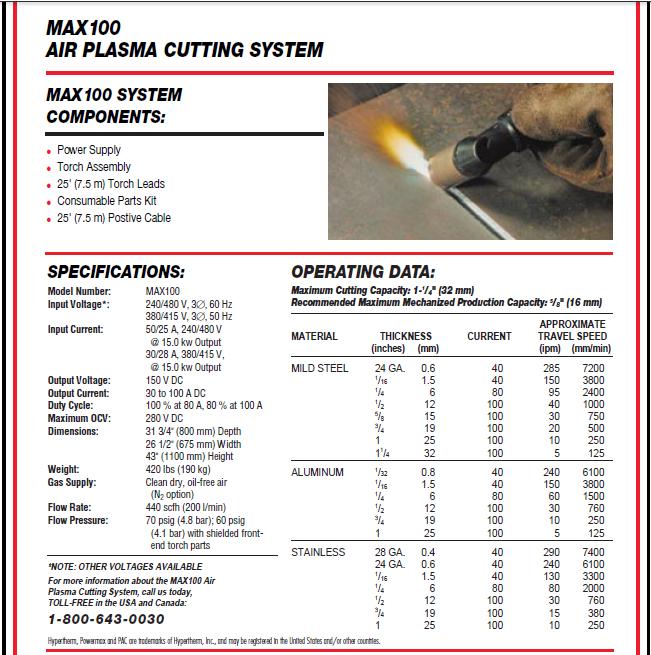

vitaliy_tex
Сообщения: 223
Зарегистрирован: 27 июн 2013, 08:55
Re: Вопросы по пламенному раскрою металла...
Сообщение vitaliy_tex »
я пробувал по дукументацыи ненравится
плаз.JPG (2052 просмотра) <a class='original' href='./download/file.php?id=16106&mode=view' target=_blank>Загрузить оригинал (87.2 КБ)</a>
я стремлюсь стать профи
vitaliy_tex писал(а):1 высота прокола
на той на которой дуга садится на металл. Подымаешь резак на 30мм зажигаешь и дуга должна гореть пилоткой. Отпускаешь к металлу идуга перейдет на металл. Вот тебе и высота прокола(это для толстой стали). Для тонкой и так хорошо пробивает и прокалывают на высоте реза
vitaliy_tex писал(а):2 высота резки
1-1.5мм должно
vitaliy_tex писал(а):3 ток
по мануалу и расходникам
vitaliy_tex писал(а):4 скорость резки
смотришь под лист как выходит плазма. Плазма должна как бы отставать на 10-16град от реза.
Скачиваешь мануал на плазму, а не рекламный проспект что ты выложил там должны быть режимы и высота реза и тд...
vitaliy_tex писал(а):я пробувал по дукументацыи ненравится
прбувал 1мм по таблице зубами дал ненамного больше тока лутше
но вопрос к чему я могу стремится м моем варианте
и скорость станка была как написано?
vitaliy_tex
Сообщения: 223
3800 мм/мин ток 40А
я поставил 60 А сопло 1мм
vitaliy_tex писал(а):3800 мм/мин ток 40А
если скорость увеличить что будет?

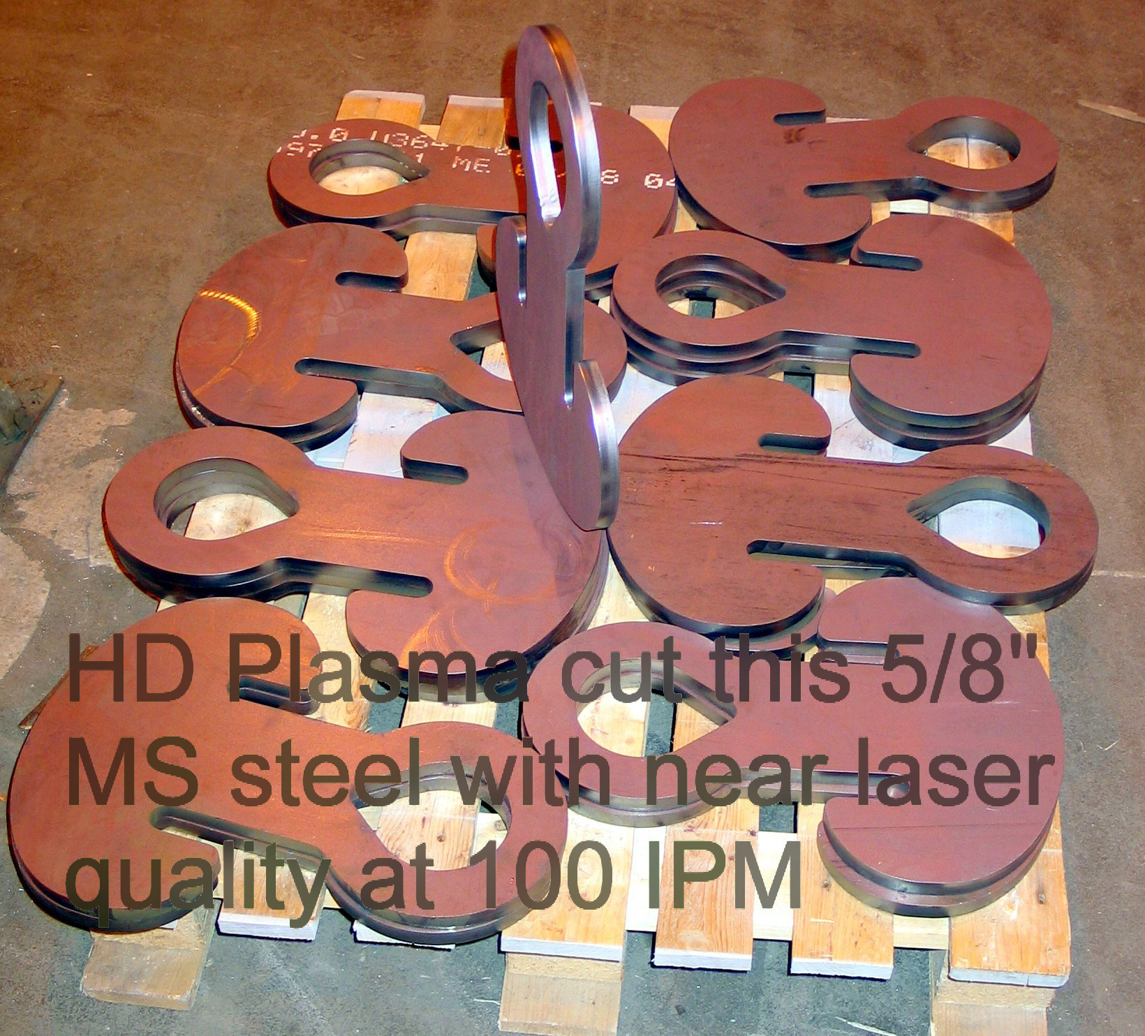

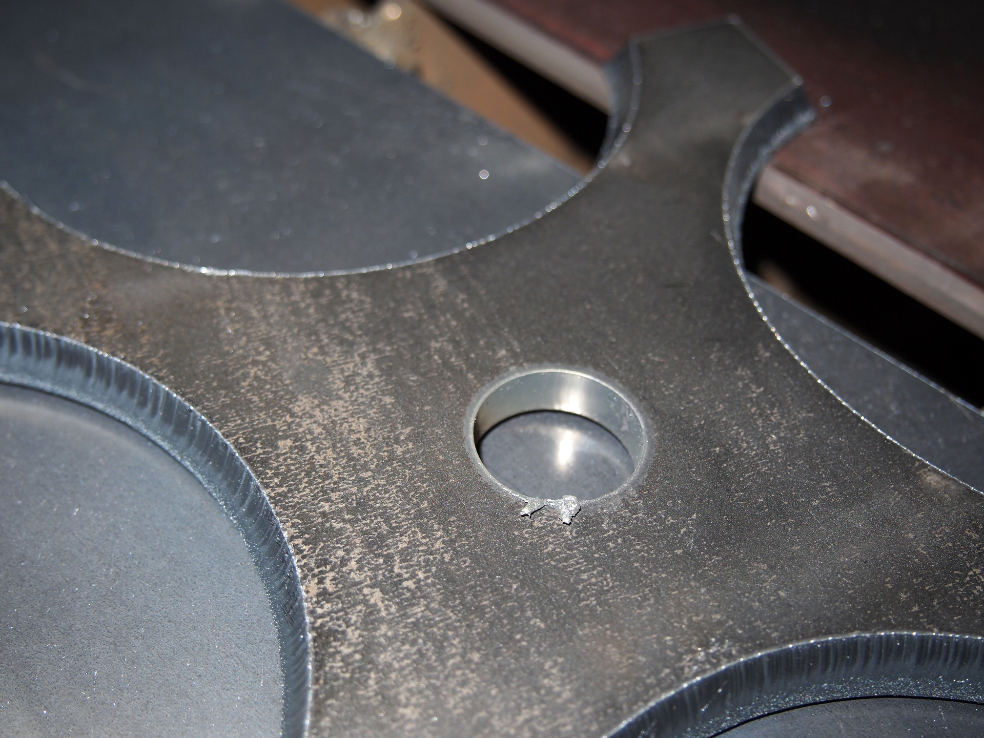

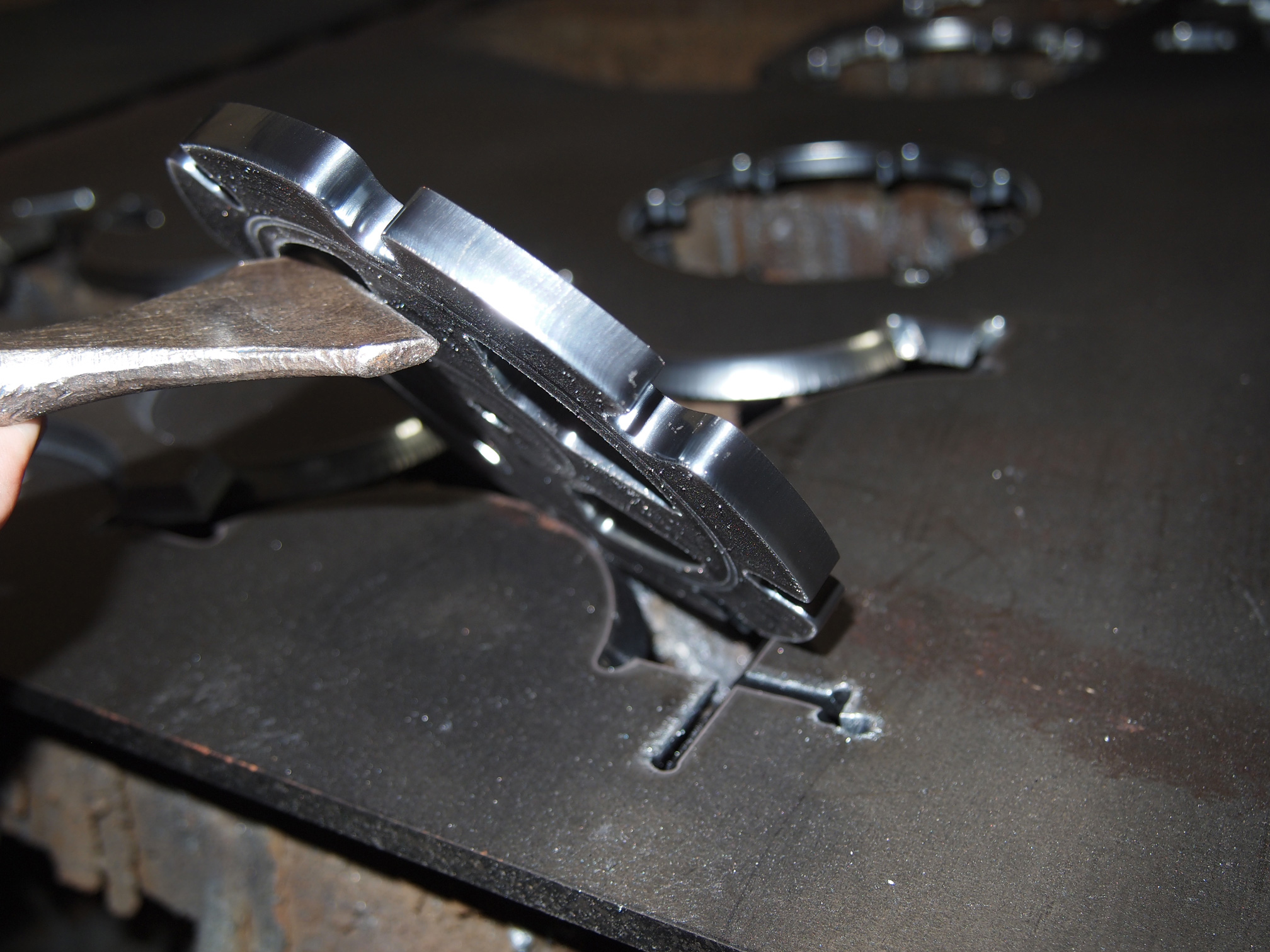

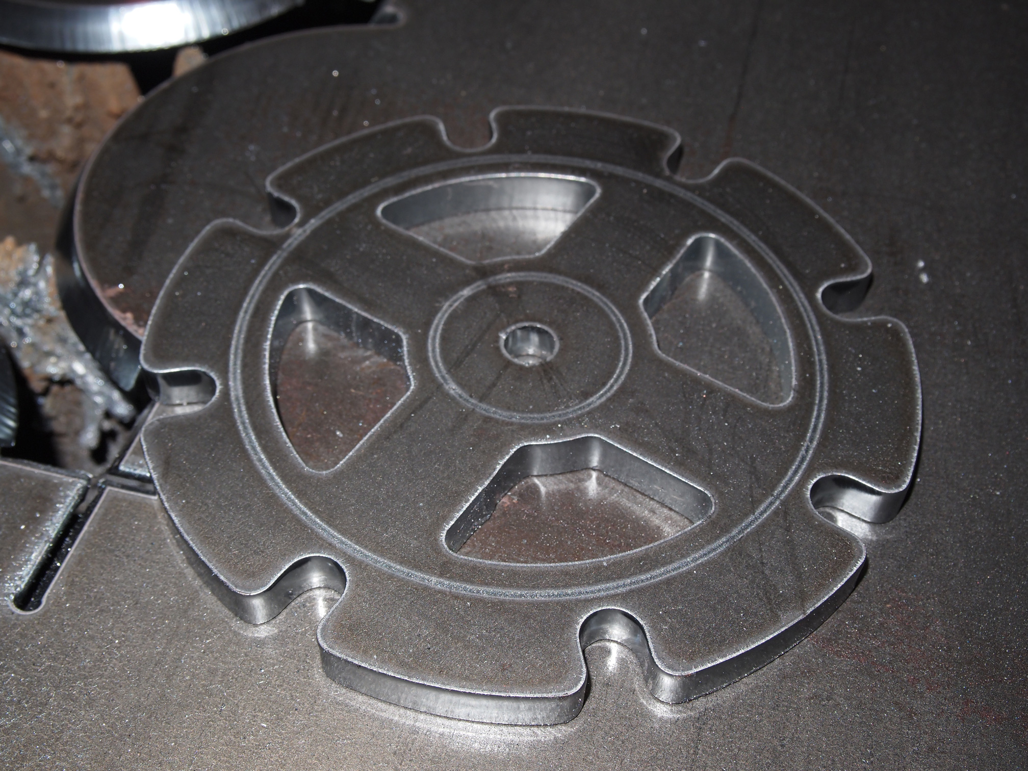

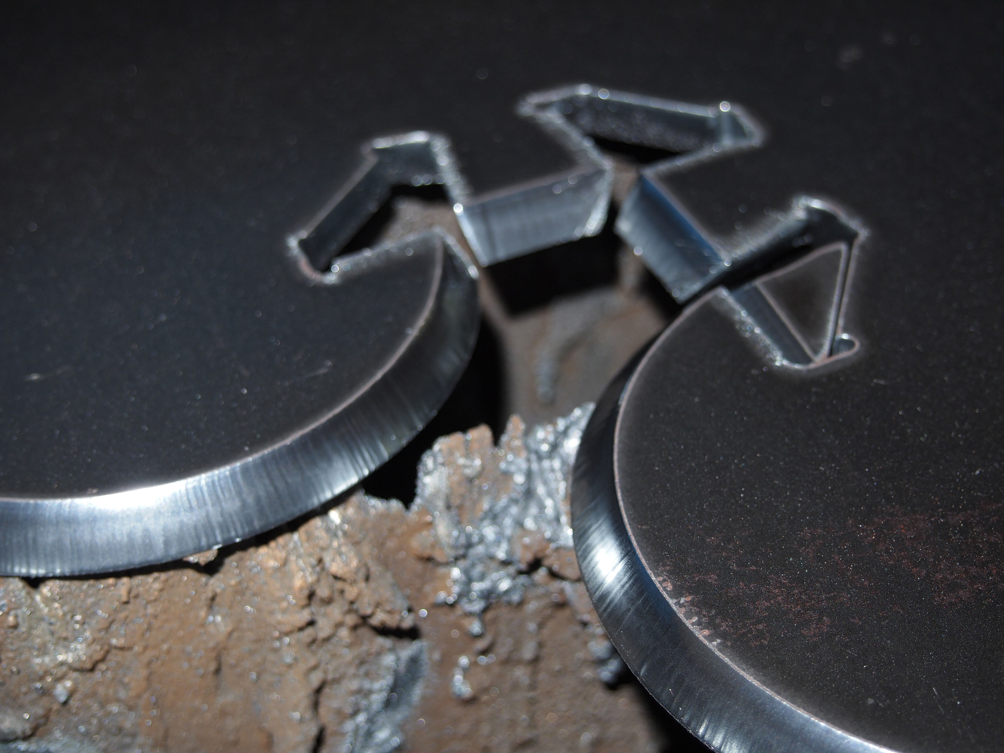

vitaliy_tex писал(а):и вот
Если это просьба - то так и надо было написать - дайте пожалуйста фотографии или видеозаписи качественного плазменного раскроя.
А то не понятно - просьба это у вас, вопрос, или утверждение...
А стремиться можно, например - к такому:
(но реальность далека от желаемого)
02-0.625-MS-HD-cut-parts-2.jpg (1943 просмотра) <a class='original' href='./download/file.php?id=16125&mode=view' target=_blank>Загрузить оригинал (834.49 КБ)</a>
P6170461.JPG (1943 просмотра) <a class='original' href='./download/file.php?id=16128&mode=view' target=_blank>Загрузить оригинал (645.93 КБ)</a>
P6170462.JPG (1943 просмотра) <a class='original' href='./download/file.php?id=16129&mode=view' target=_blank>Загрузить оригинал (988.71 КБ)</a>
P6170440.JPG (1943 просмотра) <a class='original' href='./download/file.php?id=16126&mode=view' target=_blank>Загрузить оригинал (654.6 КБ)</a>
P6170445.JPG (1943 просмотра) <a class='original' href='./download/file.php?id=16127&mode=view' target=_blank>Загрузить оригинал (876.58 КБ)</a>
Есть еще видео того, как это вырезается... но добавлять лень.
