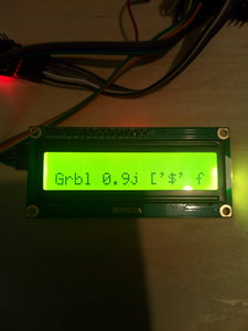

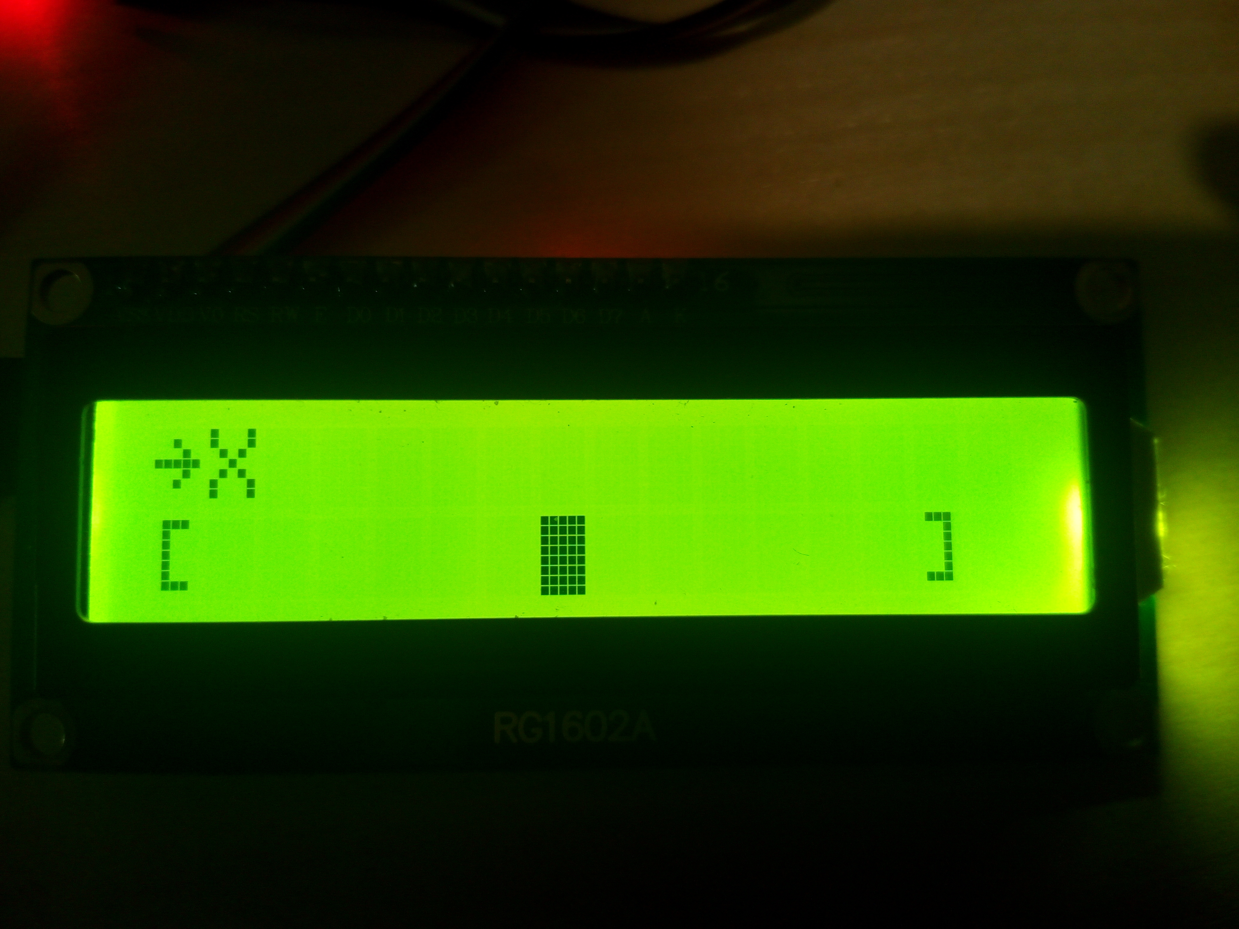

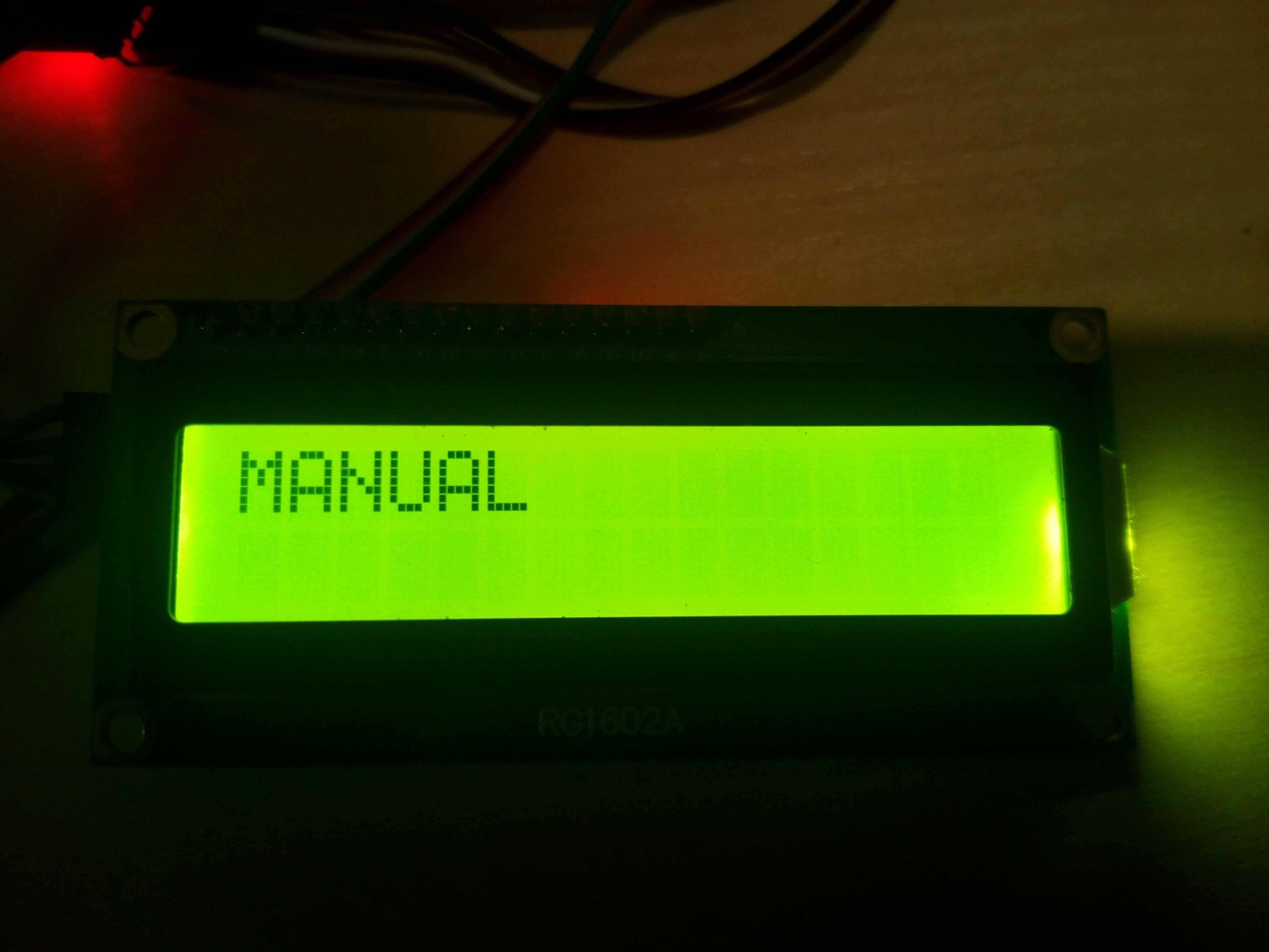

Я вот подозреваю что стоит :freak:
IMG_20170614_232129.jpg (8349 просмотров) <a class='original' href='./download/file.php?id=113917&mode=view' target=_blank>Загрузить оригинал (3.76 МБ)</a>
IMG_20170614_232205.jpg (8349 просмотров) <a class='original' href='./download/file.php?id=113918&mode=view' target=_blank>Загрузить оригинал (3.36 МБ)</a>
IMG_20170614_232214.jpg (8349 просмотров) <a class='original' href='./download/file.php?id=113919&mode=view' target=_blank>Загрузить оригинал (3.27 МБ)</a>

Aleks_00007
Сообщения: 38
Зарегистрирован: 08 сен 2016, 14:59
Re: Arduino GRBL Companion - Автономный контроллер для GRBL
Сообщение Aleks_00007 »
Товарищи !!!!! Кроме дисплею что ещё заказывать ???? Вижу результат , дайте схему , ПОЖАЛУЙСТА
tecnocat
Сообщения: 101
Зарегистрирован: 09 июн 2014, 08:07
Репутация: 39
Сообщение tecnocat »
Кроме экрана и кардридера никаких изменений.
