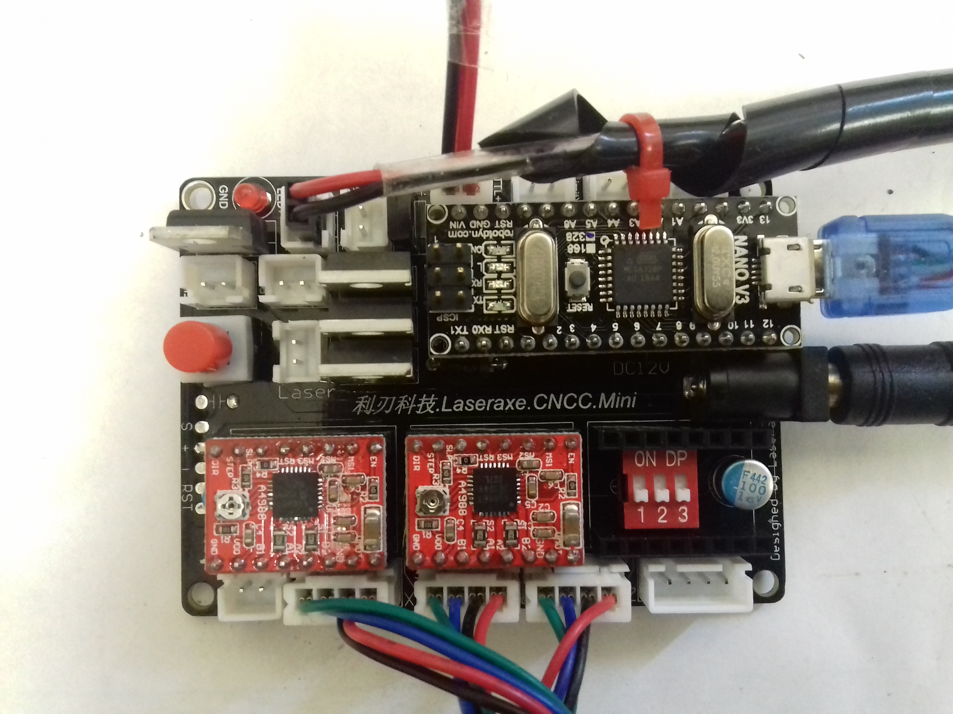

В общем, не вдаваясь в подробности, была обнулена прошивка моего ATmega 328p NANO от китайского лазерного гравера DIY8000-DESKTOP1720, при чем прошивка нижнего уровня (не GRBL), ту, что связывает USB чип с микросхемой контроллера.
У кого нибудь есть эта прошивка?

Наверное имеешь в виду "бутлоадер" так называемый.... тогда гугли "залить бутлоадер в ардуину"

Да, сам бутлоадер нашел, осталось разобраться, как его настроить при прошивке.

Бутлоадер скачанный с ардуино уно, скорость 115200, прошивается хлоадером.
https://yadi.sk/d/r_KHnolf38pz6B

Прошивки под Laseraxe в свободном доступе нету , на официальном форуме написано
Reply:
Sorry to hear about that, we do not provide the firmware for any body due to the commerical secret,(this board support the Grbl originally and do not need to flash it.) if so you need to buy a new core board
мы прошивок не даем, надо покупай новый модуль , так что шить просто нечего , а так в принципе перешивается

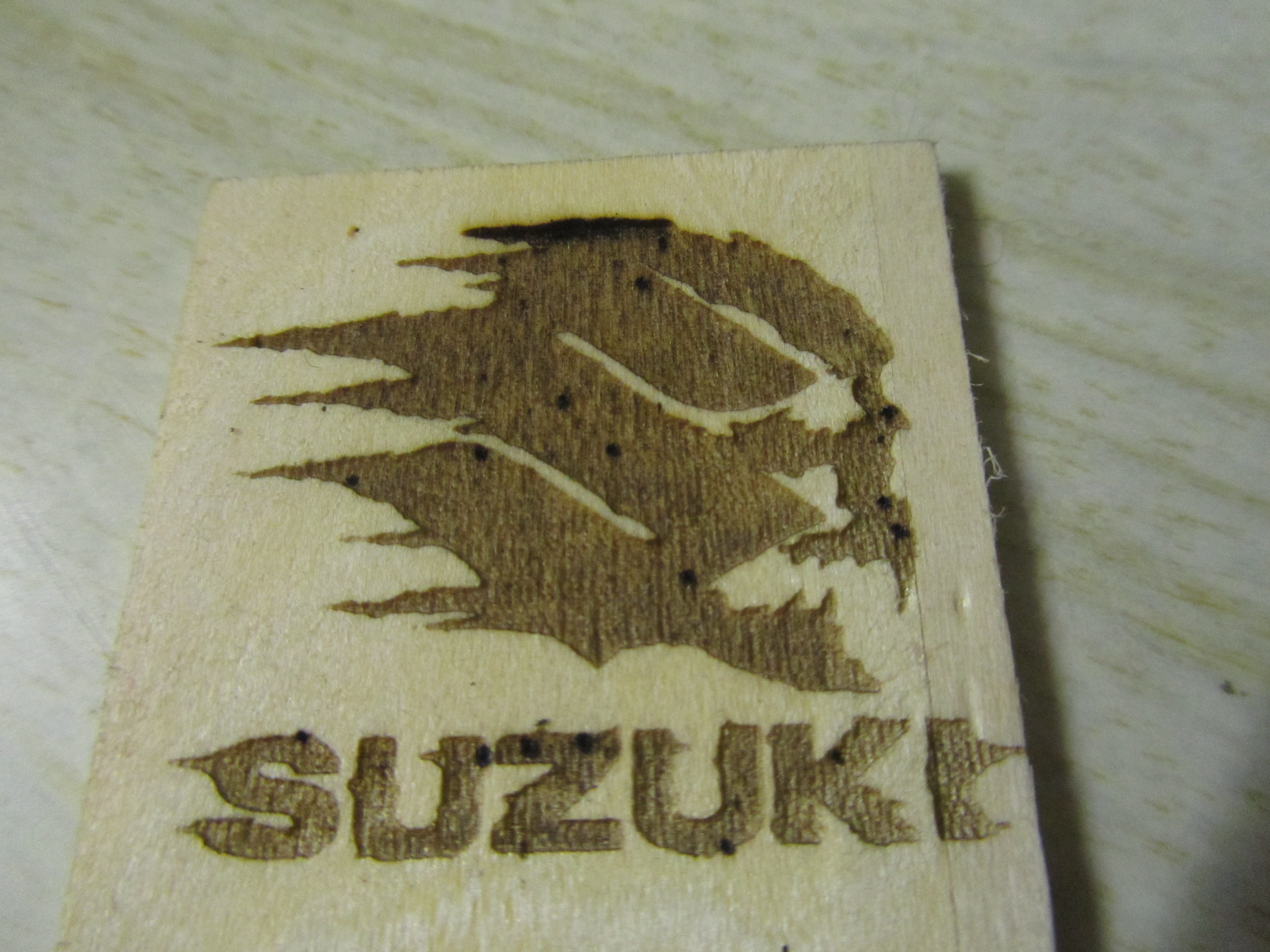

sany_sch писал(а):Рано я обрадовался.
На больших картинках появляются точки.
Вложение DSCF1208.JPG больше недоступно
Может это значение нужно как то изменить чтоб меньше подвисал $10=3 (status report mask:00000011) ?
Какие ещё настройки можно заменить на менее ресурсоёмкие?
Такая же проблема как и у вас.появляются точки, кожу прожигает на сквозь,фанерку поджигает. я так и не понял решили ее?что крутить и где настраивать?только обьясните пожалуйста на обычном языке, а то я с компом не сильно дружу. Создал тему можно там описать http://www.cnc-club.ru/forum/viewtopic. ... 21#p336421

Всем привет.
Была проблема приобрел laseaxe (https://ru.aliexpress.com/item/5500-MW- ... 0.0.0j9QL6)
Прошил по незнанию benbox
Получил неработающий гравер
Но смог все вернуть назад пользуясь вот этим советом
Re: 5.5 Вт проблема с прошивкой #130
Важный нюансы которые мне особо помогли
у меня windows 10
я использовал zadig_2.2 выбрал драйвер libusb-win32 (v1.2.6.0)
для прошивки использовал eXtreme Burner - AVR
шил 2 файла: flesh.hex, ee.hex
взятые с дропбокса из совета
прошивал программатором по вот этой инструкции http://zelectro.cc/bootloaderUSBasp
при покупке программатора не забудьте купить переходник (c 10 пинового разъема на 6-ти пиновый выглядит например вот так http://img.banggood.com/thumb/view/oaup ... d75118.jpg) можно и без него, но надо будет сооружать переходник из проводков (у меня их не оказалось)
прошивка залилась, все заработало (родная утилита cncc)
Сегодня столкнулся с этой проблемой, до этого работал в вин7 х64 , сломался мой ssd и получилось начал работать в 32 битной винде, и вот тут то я и столкнулся с рывками. Убиение антивируса вернуло все на свое место. Попробуй отключить антивирус

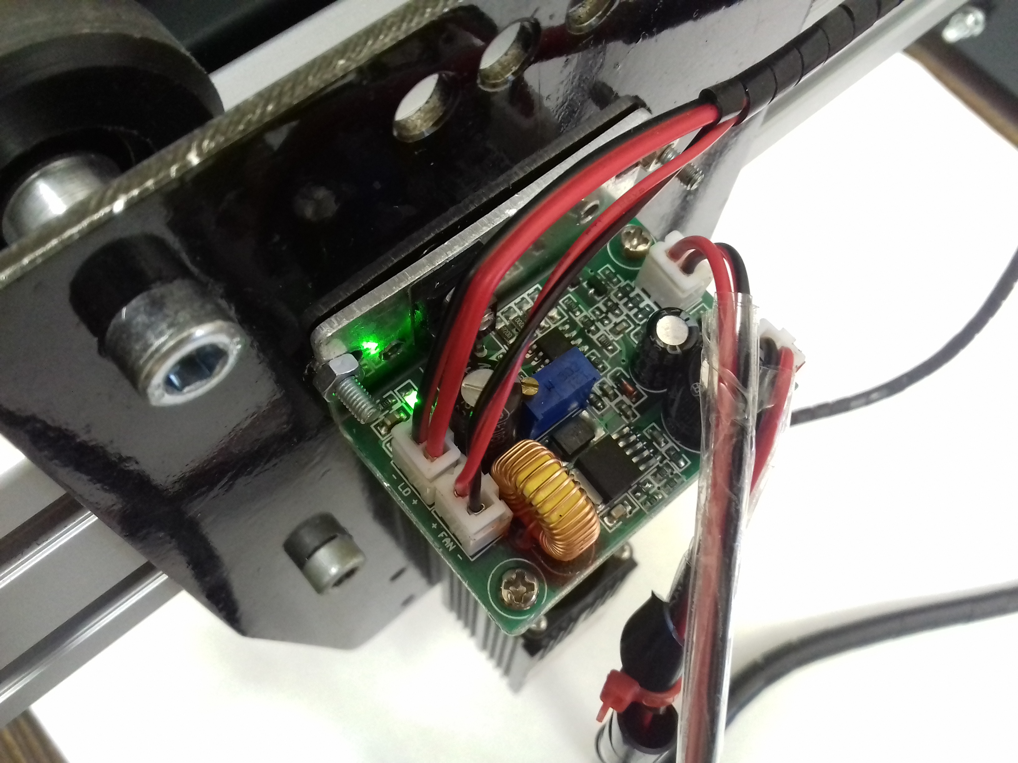

Добрый день! Помогите разобраться! Купил китайский лазер на 15Вт. Собрал сам механику станка из конструкционного профиля. Первая плата управления не подошла по мощности. Купил новую. С дуру убил родную прошивку, но по рекомендациям из этой темы удалось все восстановить, спасибо большое участникам форума! Все работает - механика движется, TTL отрабатывает передачу, лазер светит - НО абсолютно впустую, без мощности, даже на бумаге следа нет! Дело в том, что пока я ждал прибытия платы управления, я два раза включал лазер для проверки работоспособности буквально на несколько секунд, он работал прекрасно - прожигал все на своем пути. На третий раз он перестал прожигать - просто светит синем светом. Причем при проверки мощности через управляющую программу - при нажатии кнопки полная мощность звук вращения вентилятора охолождения изменяется, лазер тужится, но только ярче светит и не более того. Попробовал выкрутить линзу фокусировки - пятно света на бумаге размером в 35 мм. Я в лазерах начинающий. Сам лазер покупался с целью гравировки по металлу. Сдается мне что лазер сгорел, так ли это и что теперь делать? :cry:

да, по признакам он мертв. Разобрать, посмотреть чего там за диод, попробовать поискать более-менее аналогичный.
