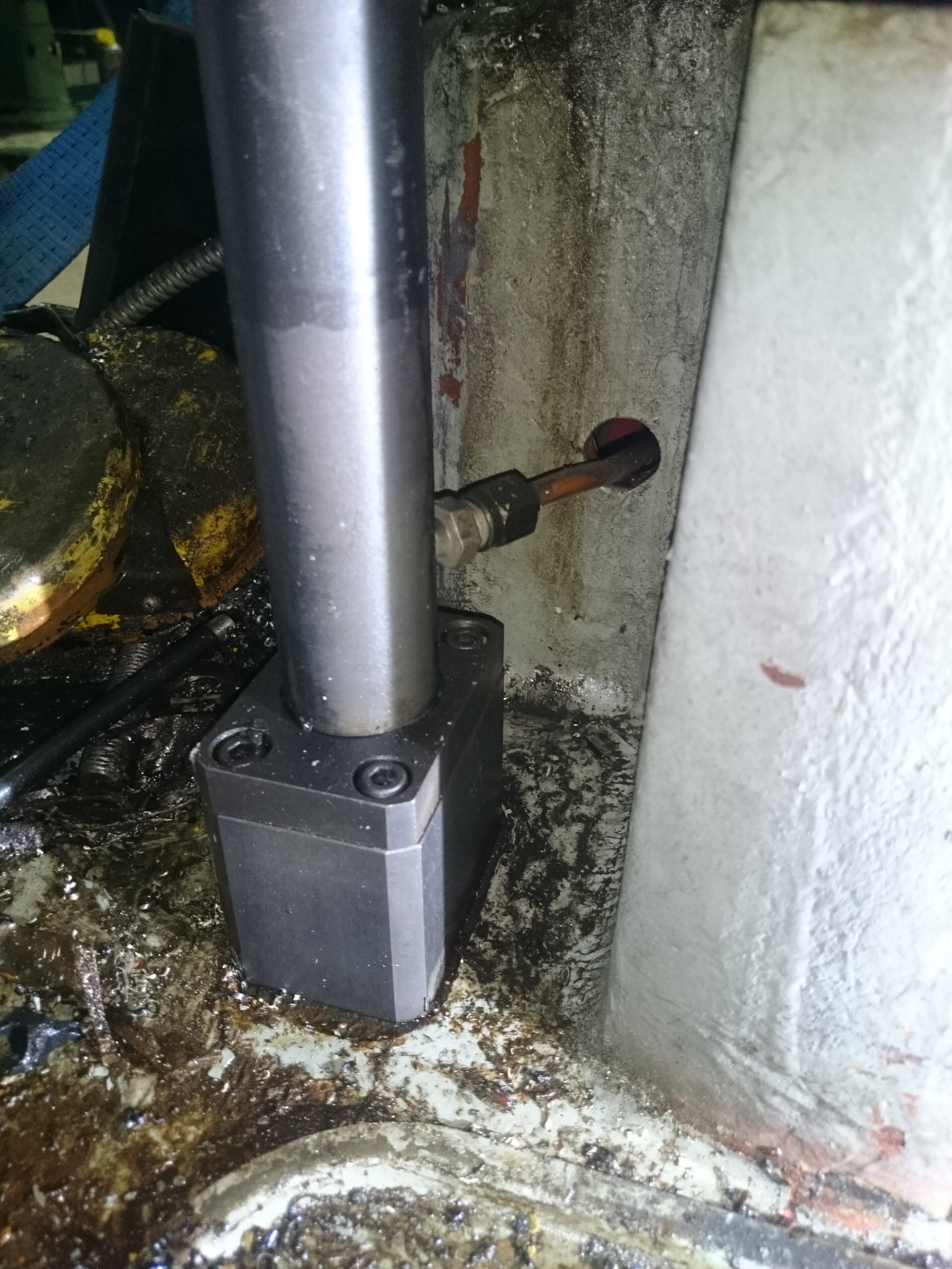

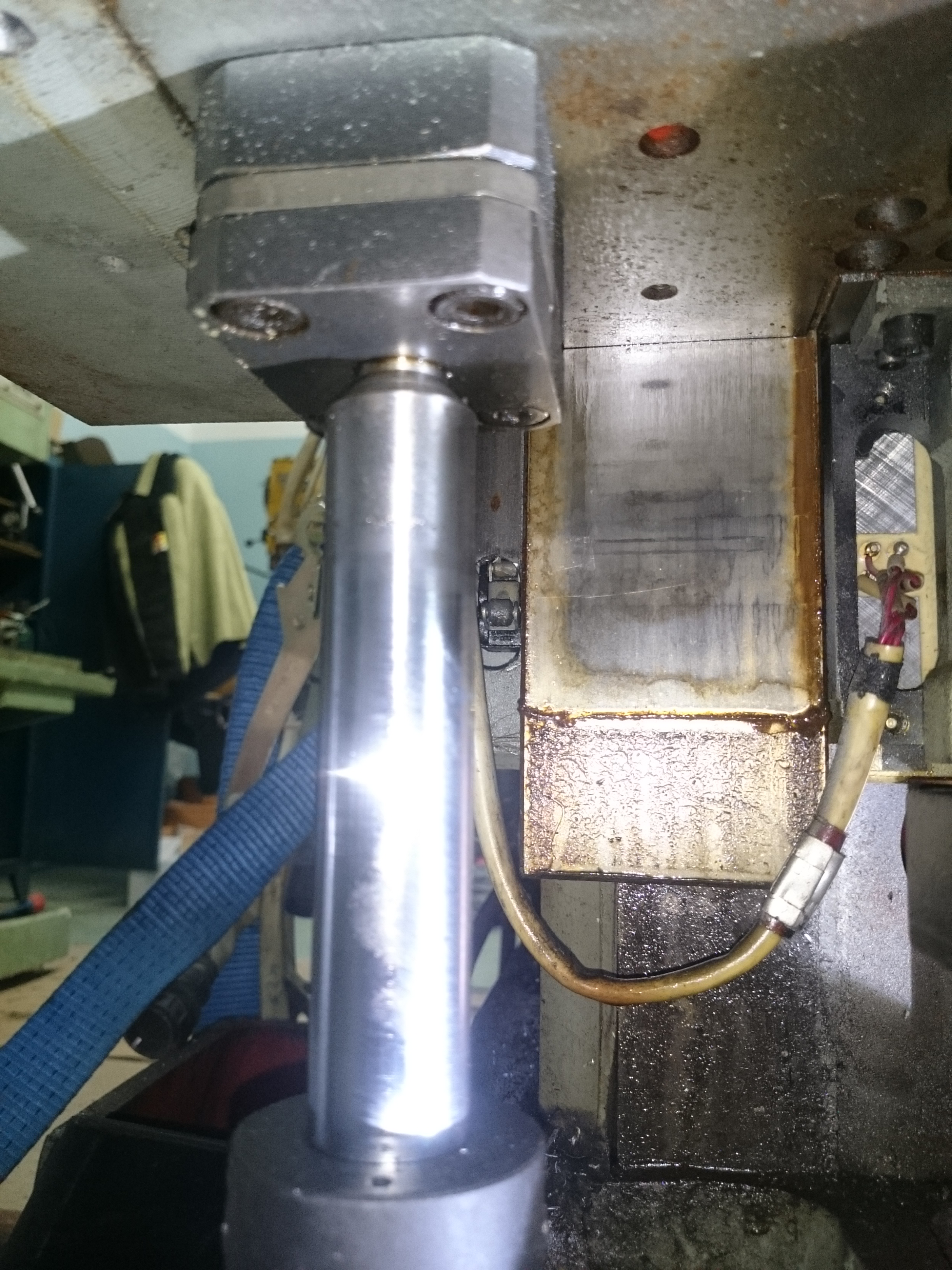

отфотографировал цилиндры гидроподпора стола, до потрохов не добрался..
DSC_0804.JPG (3619 просмотров) <a class='original' href='./download/file.php?id=134136&mode=view' target=_blank>Загрузить оригинал (2.76 МБ)</a>
DSC_0805.JPG (3619 просмотров) <a class='original' href='./download/file.php?id=134137&mode=view' target=_blank>Загрузить оригинал (2.78 МБ)</a>
DSC_0806.JPG (3619 просмотров) <a class='original' href='./download/file.php?id=134138&mode=view' target=_blank>Загрузить оригинал (2.08 МБ)</a>
отсоединил гайку ШВП от колонны корпуса, там 4 болта и два конических штифта. Талью попробовал поднять - поднимается.
ШВП блестит, крутится ровномерно.

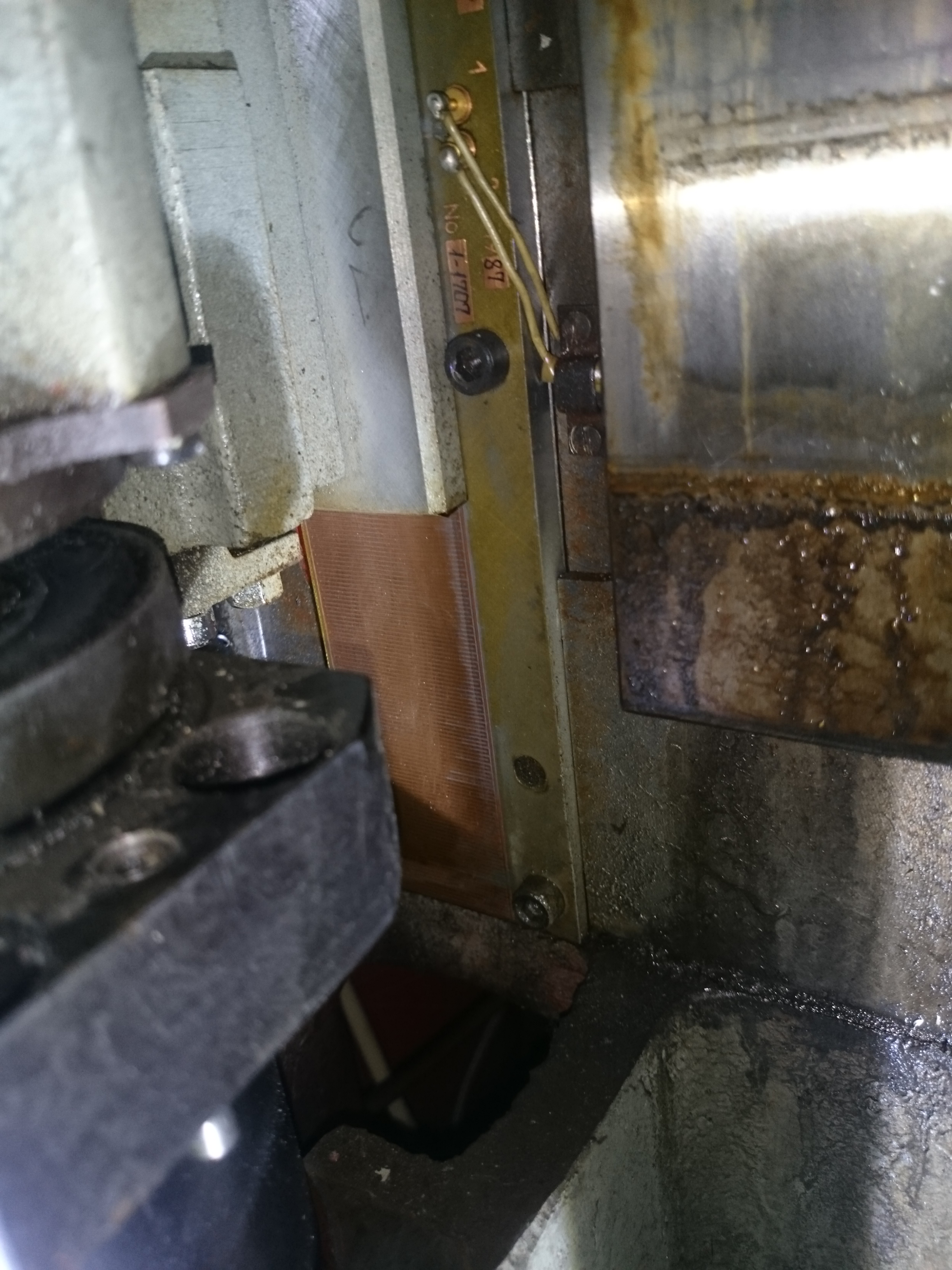

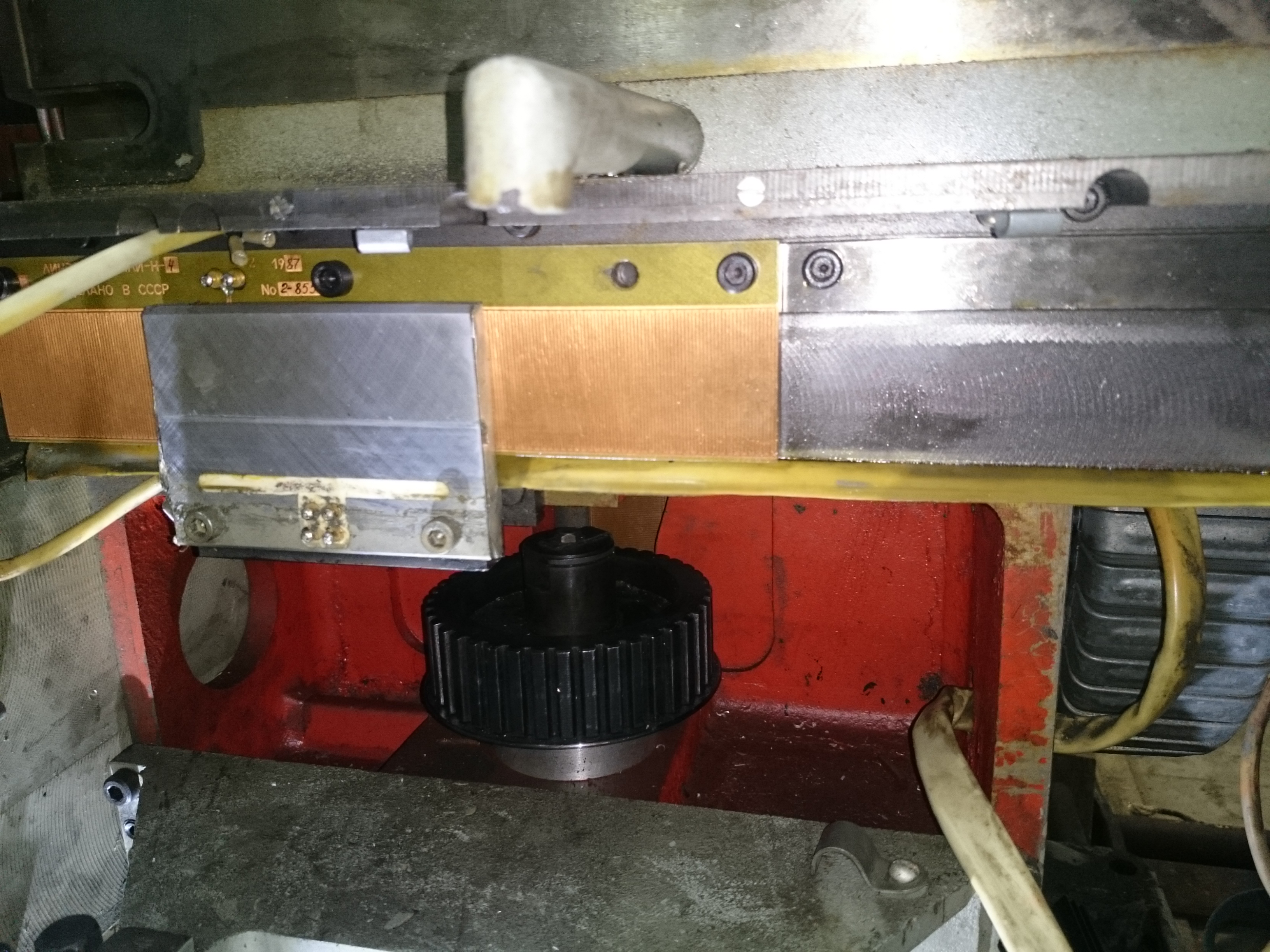

Вот эта полосатая медяшка часть индуктосина?
DSC_0808.JPG (3619 просмотров) <a class='original' href='./download/file.php?id=134139&mode=view' target=_blank>Загрузить оригинал (2.2 МБ)</a>
Чего с ней, кстати, делать? в распыл?

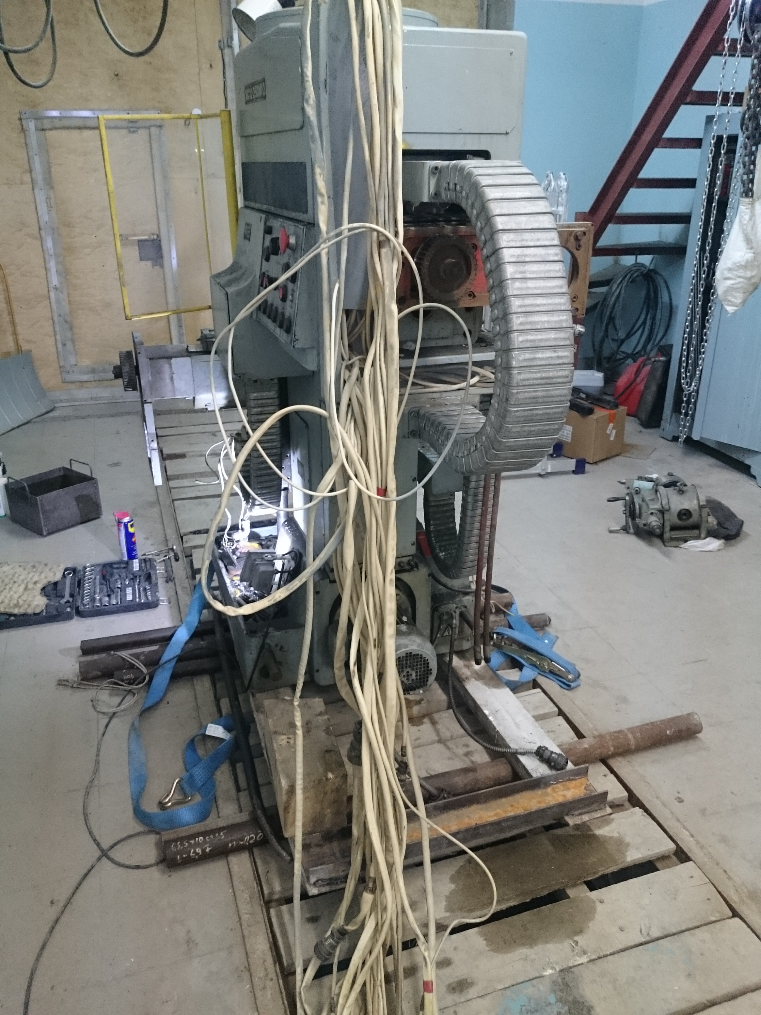

Вопрос не праздный, станок в два витка опутан кучей проводов. Подозреваю, что часть из них лишняя, а оставшаяся подлежит замене. Снять вертикальную ось с поперечкой, не разбирая разъемов и не распаивая индуктосинов способ пока не нашел.
гидравлика разбирается так, чтобы можно было снять вертикальную ось с поперечкой.
DSC_0809.JPG (3619 просмотров) <a class='original' href='./download/file.php?id=134140&mode=view' target=_blank>Загрузить оригинал (2.86 МБ)</a>
Duhas
Сообщения: 1842
Репутация: 285
Откуда: Красноярск
Re: МС 12-250, 4-х осевой с автосменой.Реконструкция
Сообщение Duhas »
ну если с паяльником дружишь - распаивай, собрать назад не проблема

Ночь не спал, мучился мыслью, резать или оставлять, индуктосины или линейки.
Решил - резать. Индуктосины в количестве трех комплектов положены на полочку, может на Директе потом выложу...
DSC_0811.JPG (3469 просмотров) <a class='original' href='./download/file.php?id=134273&mode=view' target=_blank>Загрузить оригинал (2.74 МБ)</a>
Товарищи, как они монументально сделаны!!! Толстенная шлифованная пластина основание, площадка под него даже пришабрена...
Лично я сделал вывод, что работает индуктосин только тогда верно, когда чист, сух и параллелен.
DSC_0812.JPG (3469 просмотров) <a class='original' href='./download/file.php?id=134274&mode=view' target=_blank>Загрузить оригинал (2.67 МБ)</a>

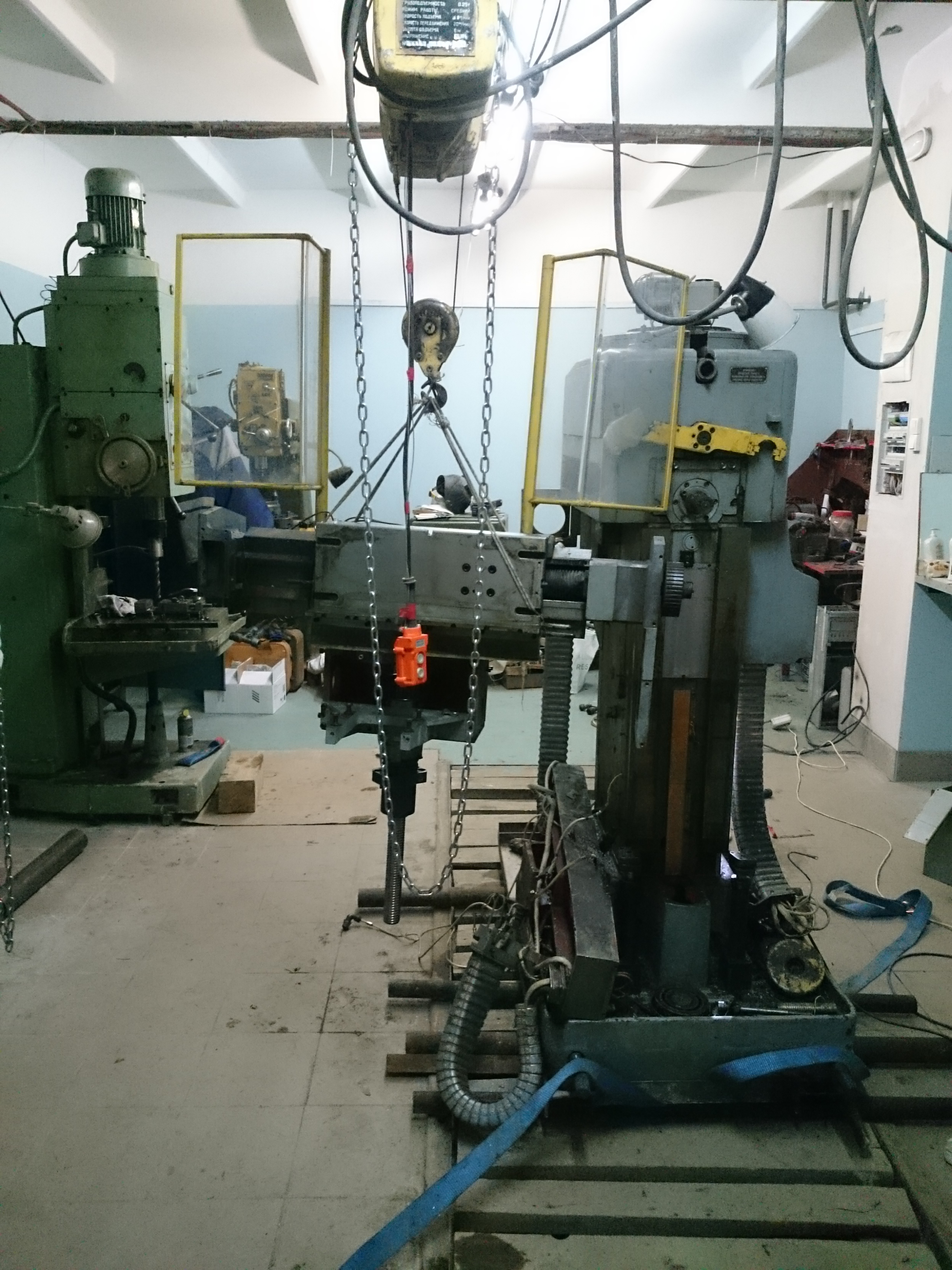

поперечку сдернул уложил на помост из поддонов, чтоб не было касаний винтом...
а дальше началась череда страданий и разочарований.
Во-первых, я привязал МС-ку как-то близко к центру тяжести. плавный кувырок, один разбитый щит из 50-й доски, пара чуть помятых кожухов и экспресс-метод по сливу жидкостей со станка отработан.
С лучшей стороны показал себя наливной пол, масло с него собирается чудесно. Завтра вспомню военно-морской флот, замылю пеной, будет еще чище чем сегодня утром.
Перевязал чуть повыше, опустил, с помощью второй тали выровнял, станок на покатах, двигать на место и фотографировать буду завтра после мытья полов. Сегодня чутка подустал и в масле весь...
Главное сам под станок не попал и ему ничего не поцарапал, правильно ведь?

elephant007 писал(а):Ночь не спал, мучился мыслью, резать или оставлять, индуктосины или линейки.
соберетесь продавать - стукните в личку, обсудим )
elephant007 писал(а): Товарищи, как они монументально сделаны!!! Толстенная шлифованная пластина основание, площадка под него даже пришабрена...
ну чист и сух ему побарабану, чем паралельнее и меньше зазор(пока нет трения ;) ) - тем лучше )

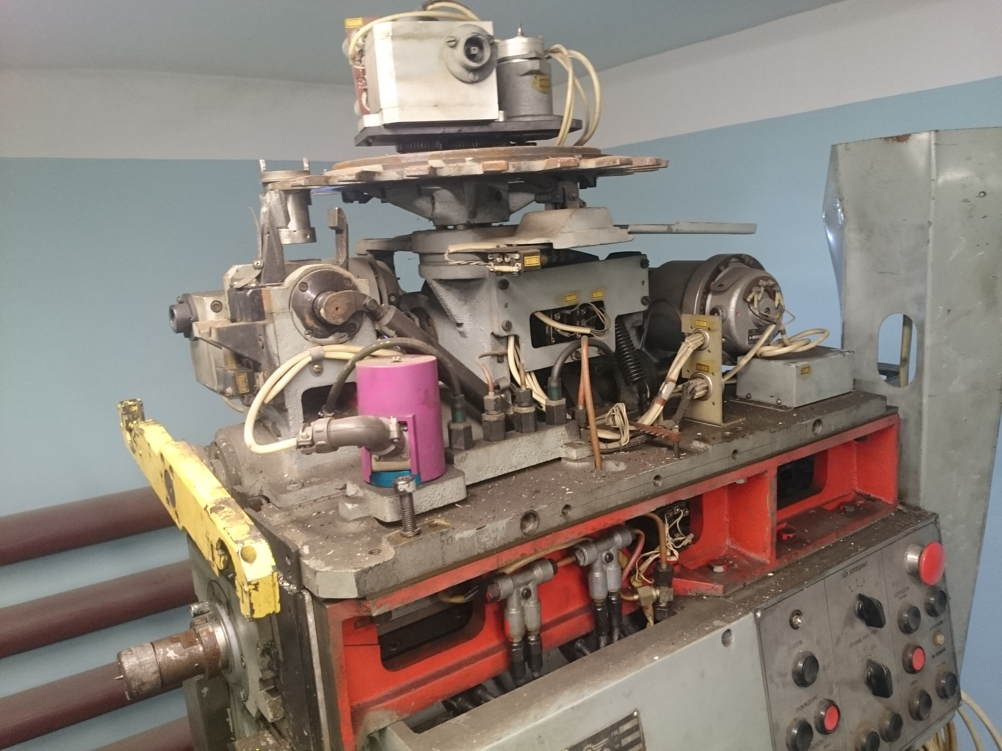

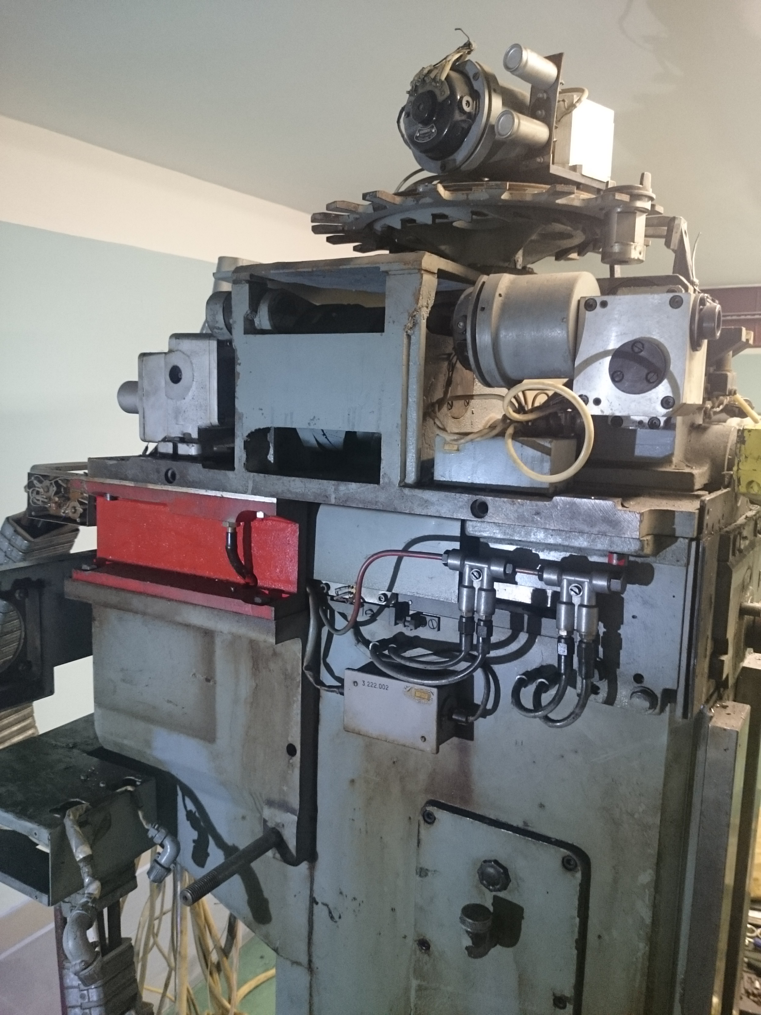

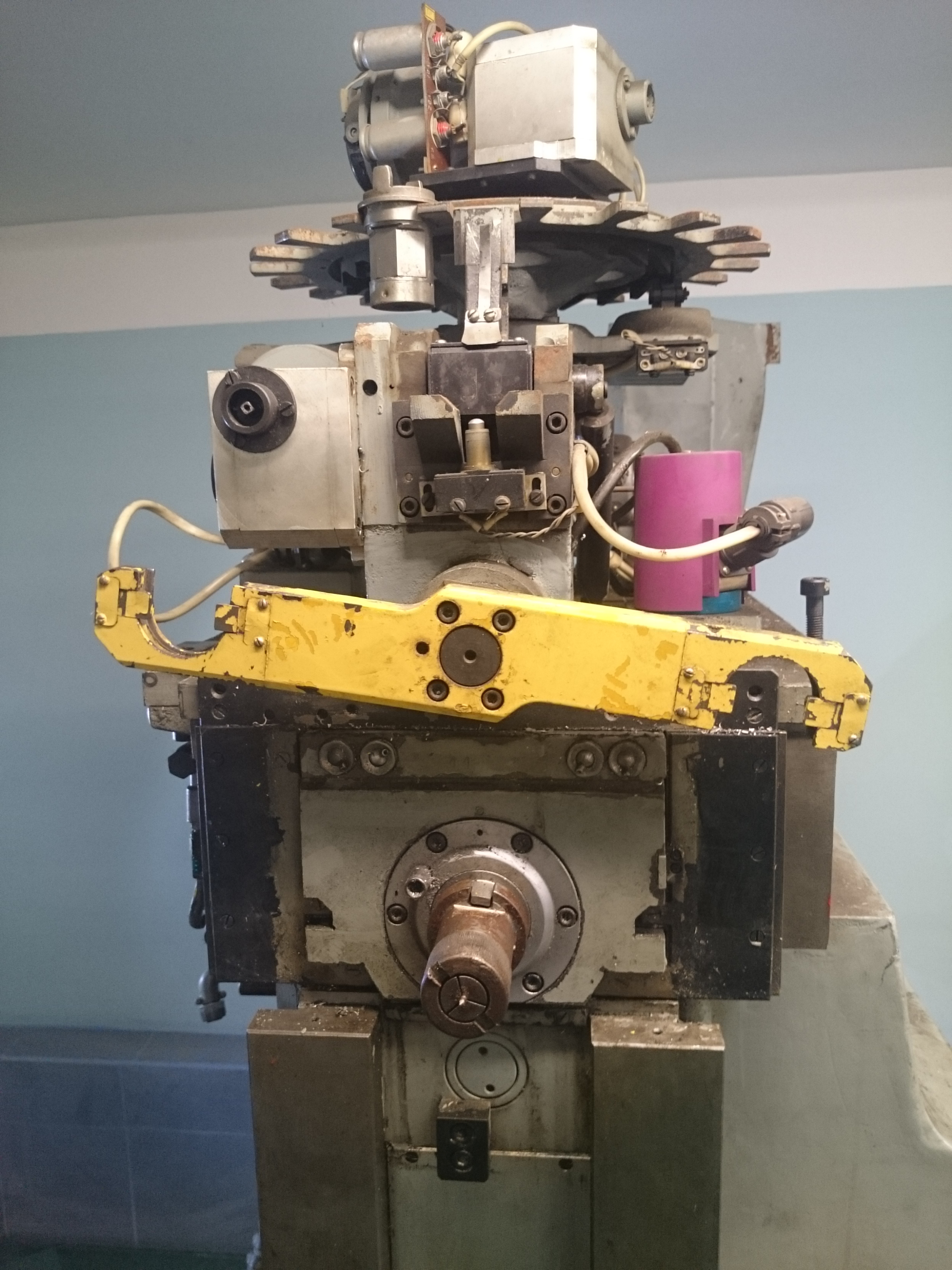

Станок встал на постоянное место, продолжил разборку. Постепенно снимаются кожуха, отстегиваются жгуты.
Сегодня снял литой алюминиевый кожух, прикрывающий механизм автосмены.
DSC_0819.JPG (3328 просмотров) <a class='original' href='./download/file.php?id=135013&mode=view' target=_blank>Загрузить оригинал (2.7 МБ)</a>
DSC_0820.JPG (3328 просмотров) <a class='original' href='./download/file.php?id=135014&mode=view' target=_blank>Загрузить оригинал (2.52 МБ)</a>
DSC_0821.JPG (3328 просмотров) <a class='original' href='./download/file.php?id=135015&mode=view' target=_blank>Загрузить оригинал (2.62 МБ)</a>
конструктивно можно разбить на три узла:
механизм поворота инструментальной карусели, крутит по часовой до момента, определяемого круговым индуктосином (???) или энкодером или тахогенератором (не добрался еще до маркировки), потом реверс до поджатия концевика, в момент, когда инструментальный "станкан" встает в позицию смены, он оказывается в разжатой хваталке-опускалке, на третьей фотке ее видно;
механизм хваталки-опускалки после того, как в нее заедет стакан с инструментом, начинает опускаться. В этот момент пальцы хваталки сжимаются, вырезы на пальцах берут стакан образом, исключающим неправильную ориентацию стакана.
механизм "манипулятор смены" или как там его. по готовности поворачивается на 90 гр по часовой, захватывает инструмент в стакане и инструмент в шпинделе. дальше по идее он должен выехать вперед, но я не знаю, как расслабить штревель.

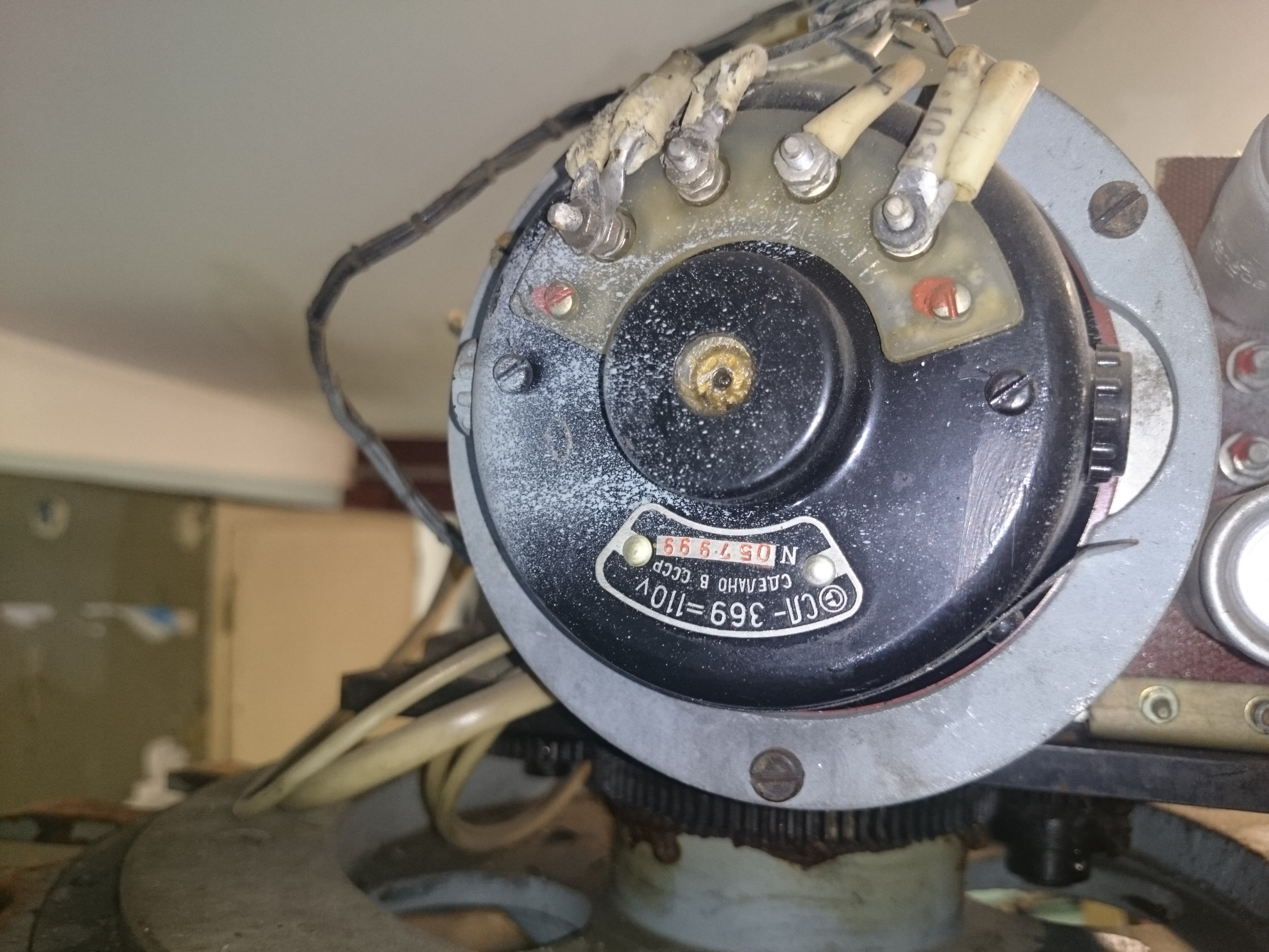

DSC_0823.JPG (3328 просмотров) <a class='original' href='./download/file.php?id=135017&mode=view' target=_blank>Загрузить оригинал (2.77 МБ)</a>
все три узла приводятся коллекторными моторами СЛ-369=110V. Реверс на них делается сменой полярности напряжения в обмотке возбуждения. Вариант А - оставлять, управлять релюшками. Вариант Б - менять на мелкую серву или шаговый мотор.

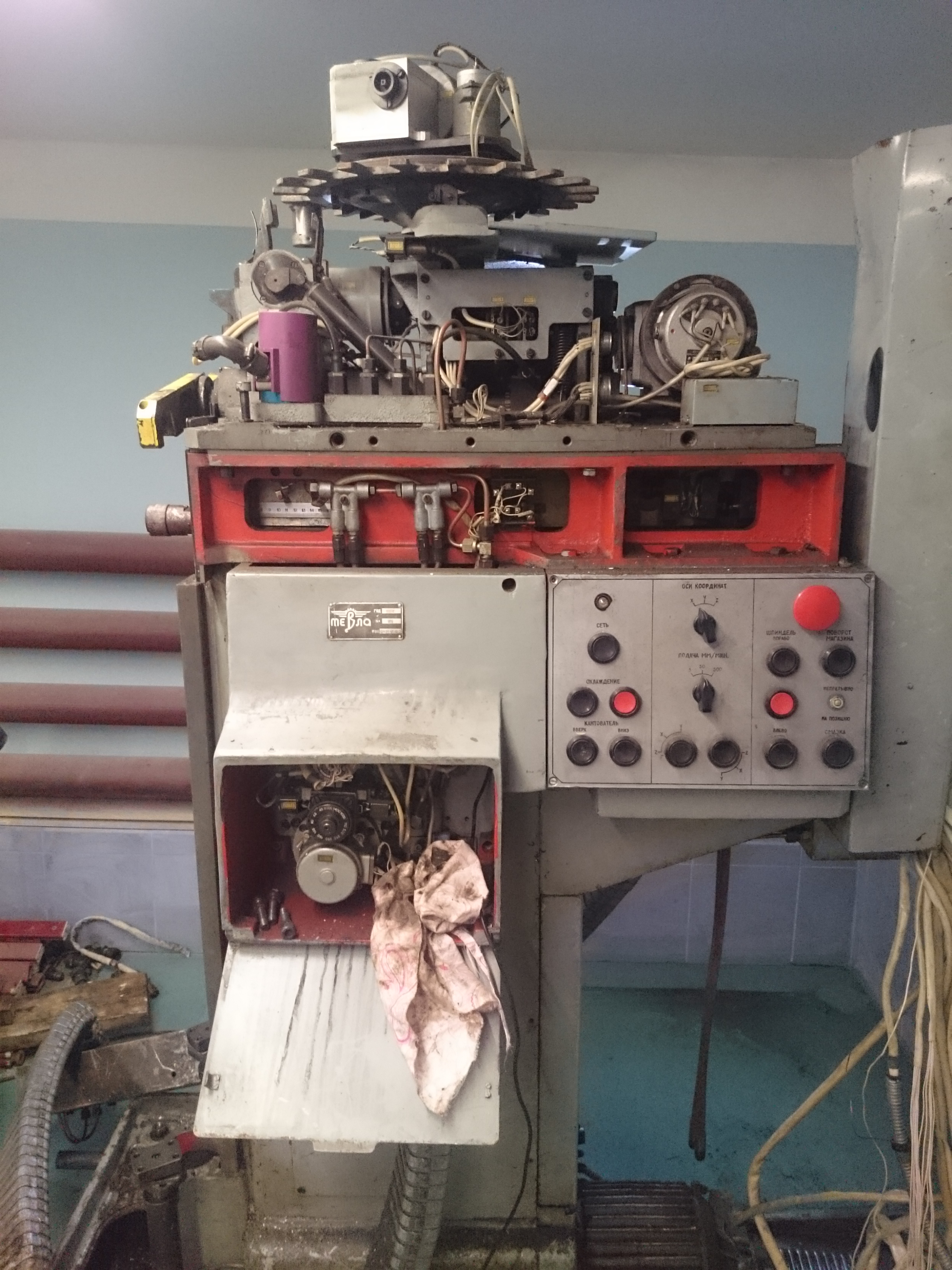

Вот в этой коробушке посередке привод коробки?
DSC_0822.JPG (3328 просмотров) <a class='original' href='./download/file.php?id=135016&mode=view' target=_blank>Загрузить оригинал (2.74 МБ)</a>
Она нужна вообще, коробка эта?
пора наверное уже шкаф покупать, 1320х750х300 размещусь?
Duhas
Сообщения: 1842
Репутация: 285
Откуда: Красноярск
Сообщение Duhas »
нужна ли коробка- хз, я разобрал, была бы коробка и шпиндель в сборе - думаю станок бы уже давно работал, а так ждет переделки шпинделя и серву на него.
Ну даже с сервой штуки 3 диапазона - штука не лишняя, хотя если после ВСО не резать М30 метчиком, то может и нафик оно :D

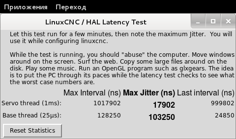

собрал компьютер, померил латенси:
Без имени.png (2994 просмотра) <a class='original' href='./download/file.php?id=135685&mode=view' target=_blank>Загрузить оригинал (27.53 КБ)</a>
Ничего допиливать не нужно?

я не спец по LCNC, но 17 микросекунд джиттера на сервопериоде должны быть вполне пристойным результатом.
elephant007 писал(а):Ничего допиливать не нужно?
Это плохой результат. Нужно допиливать.
elephant007
Сообщения: 768
Репутация: 332
Откуда: Сибирь, Томск
Сообщение elephant007 »
куда копать?
elephant007 писал(а):куда копать?
Да, как обычно, начать с отключения всех функций энергосбережения. Все остальные способы (режим работы LPT, видеодрайвер, изоляция ядер проца, ..) есть и тут на форуме, и в доках к LinuxCNC.
