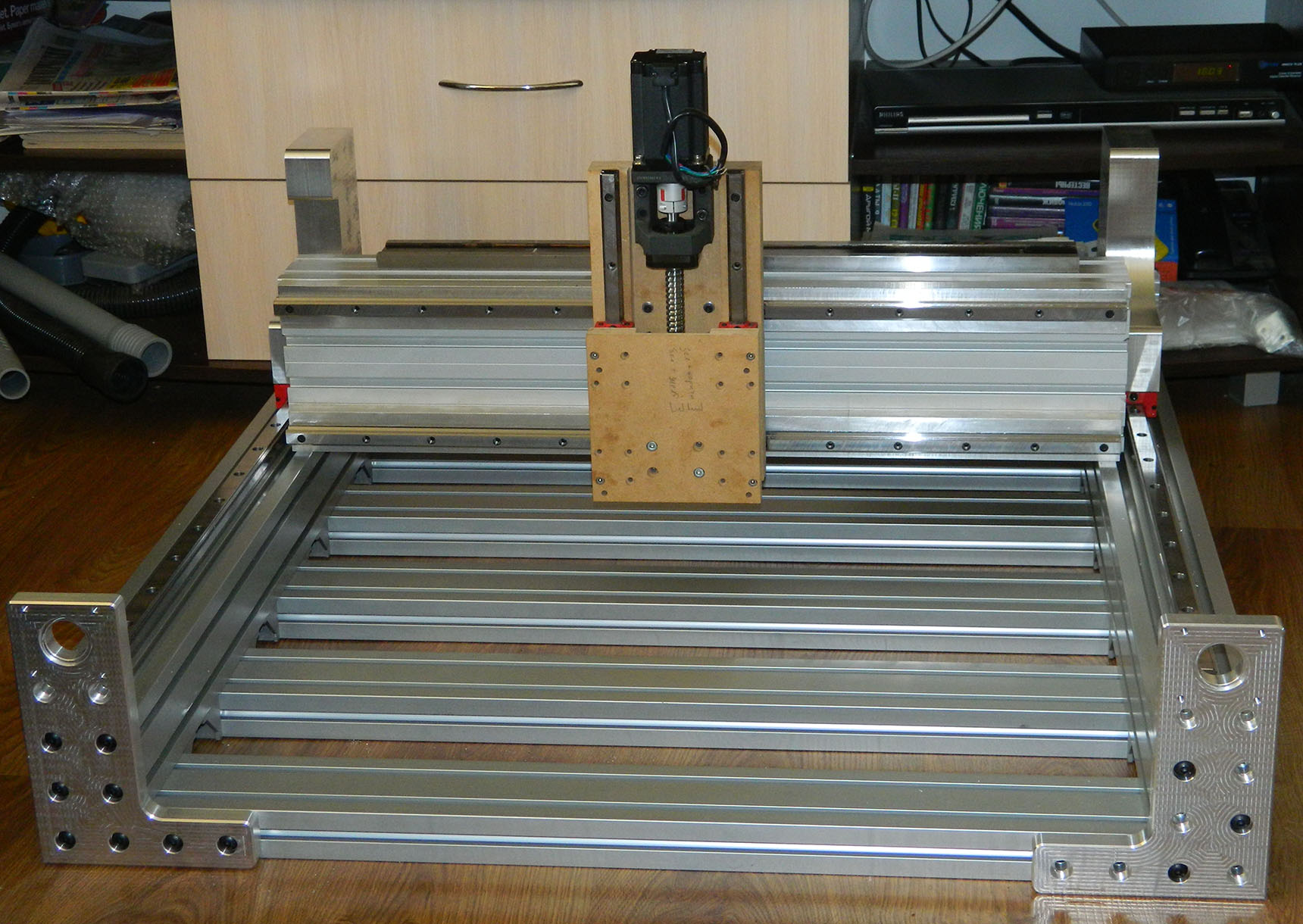

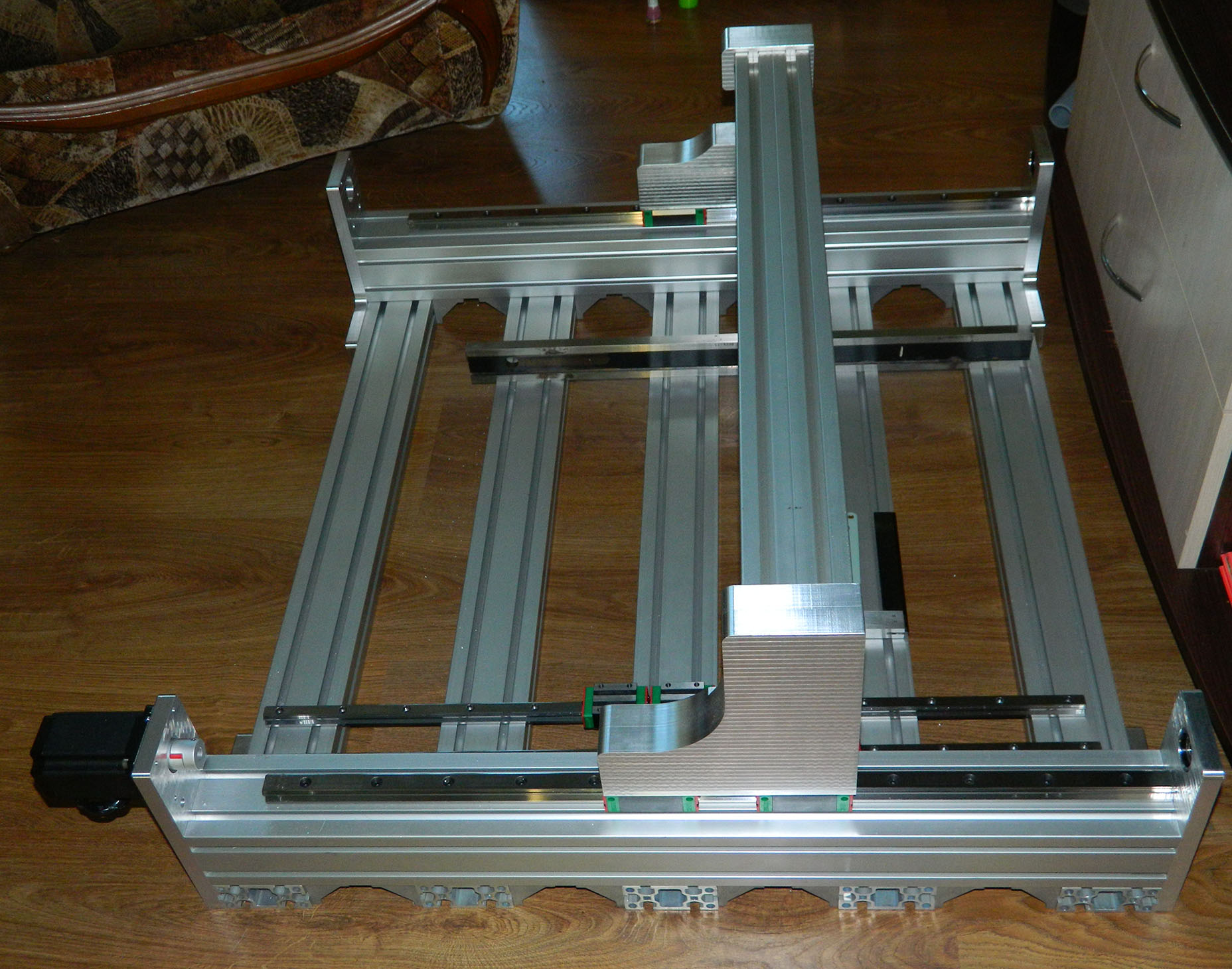

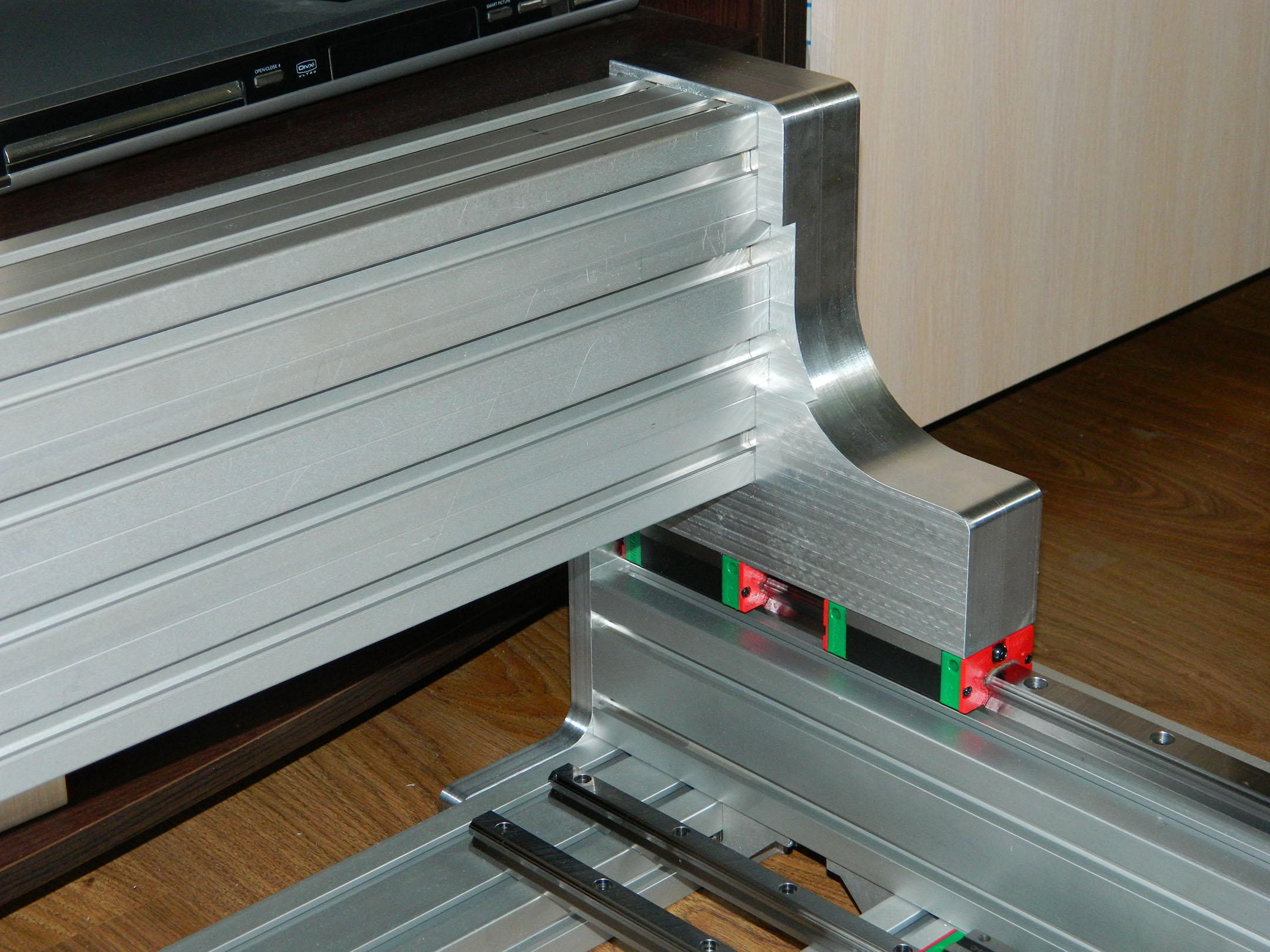

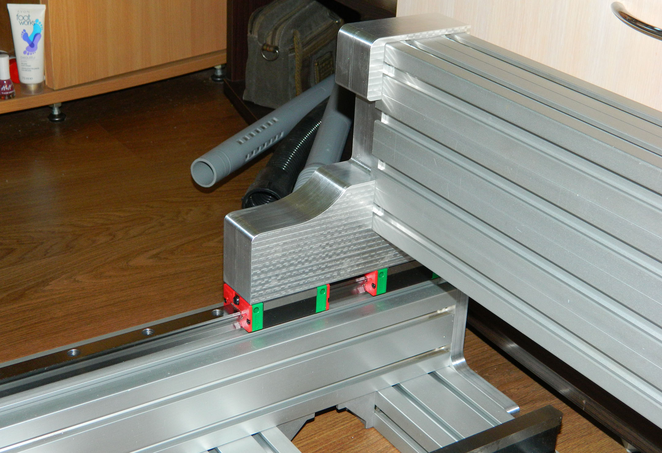

Что сделано на сегодняшний день:
DSCN5396-1.jpg (4735 просмотров) <a class='original' href='./download/file.php?id=87813&mode=view' target=_blank>Загрузить оригинал (470.85 КБ)</a>
DSCN5398-1.jpg (4735 просмотров) <a class='original' href='./download/file.php?id=87814&mode=view' target=_blank>Загрузить оригинал (434.71 КБ)</a>
DSCN5406-1.jpg (4735 просмотров) <a class='original' href='./download/file.php?id=87815&mode=view' target=_blank>Загрузить оригинал (405.32 КБ)</a>
И ось Z пока деревянная:
DSCN5395-1.jpg (4735 просмотров) <a class='original' href='./download/file.php?id=87816&mode=view' target=_blank>Загрузить оригинал (339.24 КБ)</a>
Подложки на портале забраковал, снял и буду переделывать.

Будешь делать проставки под плиту оси Z?
Сообщения: 2893
Re: ЧПУ фрезерный станок "Бобр" 600x500 мм по дереву и не то
Силвер писал(а):Будешь делать проставки под плиту оси Z?
Проставки под рельсы на портал. Да их буду делать. Плита Z цельнофрезерованная.

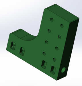

А как каретки на ногах портала прикручены? Вроде, не фланцевые, чтобы снизу
Сообщения: 2893

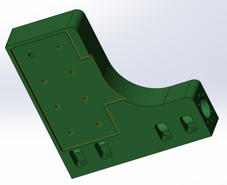

MX_Master писал(а):А как каретки на ногах портала прикручены? Вроде, не фланцевые, чтобы снизу
Еще не фрезеровал карманы под винты.
Screenshot - 26.08.2016 , 21_12_52.png (4699 просмотров) <a class='original' href='./download/file.php?id=87831&mode=view' target=_blank>Загрузить оригинал (93.52 КБ)</a>
Screenshot - 26.08.2016 , 21_13_06.png (4699 просмотров) <a class='original' href='./download/file.php?id=87832&mode=view' target=_blank>Загрузить оригинал (116.42 КБ)</a>
Coffeein
Сообщения: 2124
Репутация: 291
Сообщение Coffeein »
Я бы винты на бок винес. жалко массив сверлить.

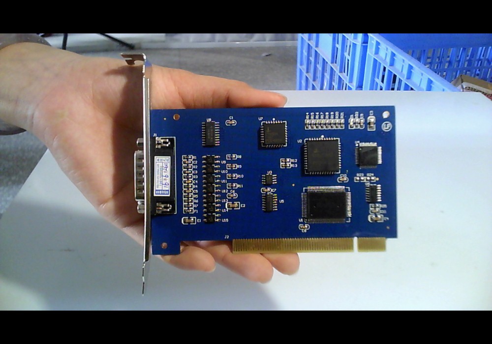

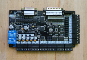

1. по электронике - что ты выбрал и чем руководствовался (ШД + Драйвера + интерфейсная плата )??
2. твой первый станок - про него есть информация ? я смотрел твои видео и мне кажется он тоже весьма удачным.
Желаю скорейшего успешного завершения твоего " Золотого" проекта ))))
Сообщения: 2893

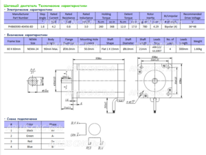

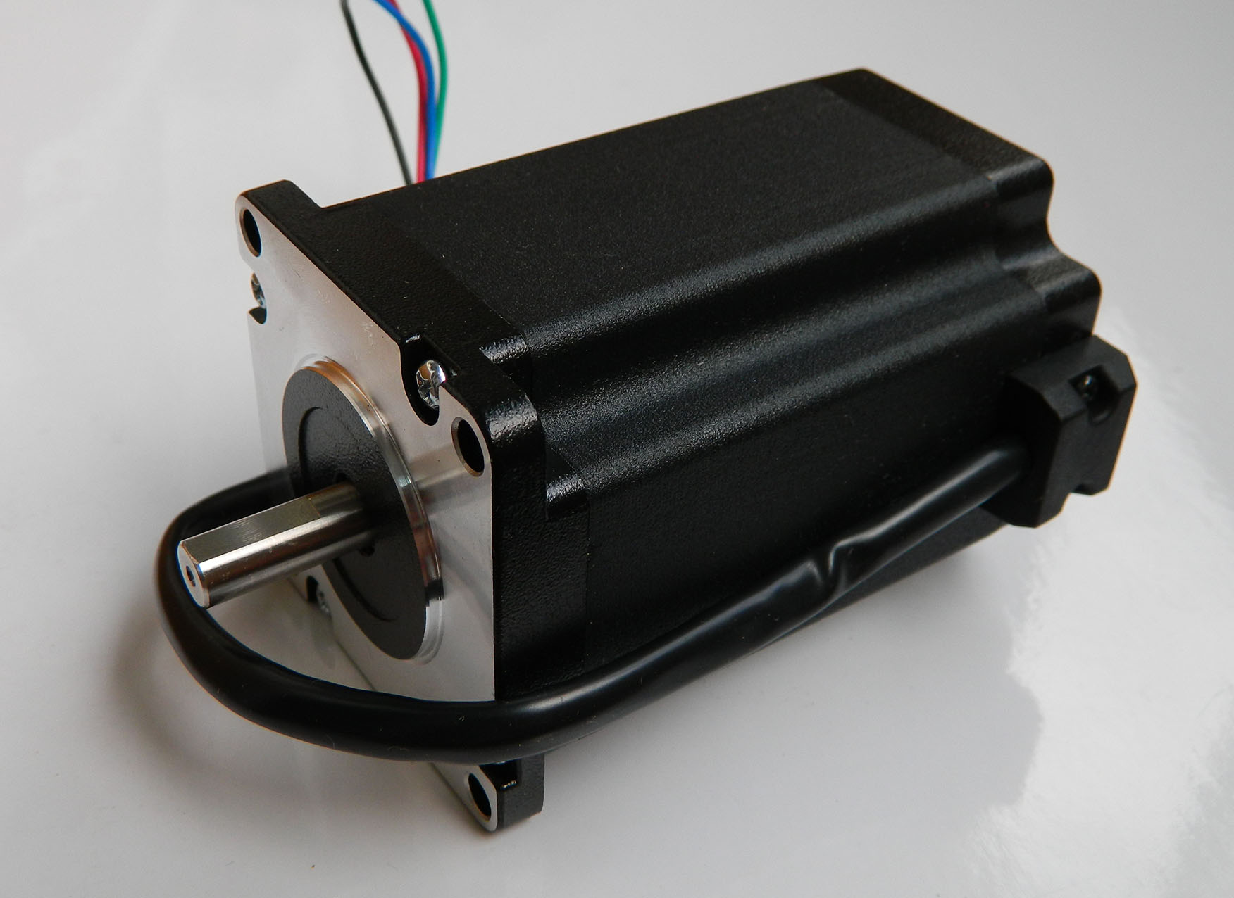

Antigoogle писал(а):1. по электронике - что ты выбрал и чем руководствовался (ШД + Драйвера + интерфейсная плата )??
По электронике: руководствовался приобретенным на этом форуме опытом и своим чутьем. Что-то подсказали, что-то сам.
шаговые моторы типа Nema 24
Screenshot - 19.07.2016 , 21_29_39.png (4447 просмотров) <a class='original' href='./download/file.php?id=90796&mode=view' target=_blank>Загрузить оригинал (240.94 КБ)</a>
DSCN4736-1.jpg (4447 просмотров) <a class='original' href='./download/file.php?id=90800&mode=view' target=_blank>Загрузить оригинал (182.92 КБ)</a>
Драйверы пока не определился. Возможно АМ882, либо ЕМ705. Питание 48в 600-800Вт
Интерфейсная плата Stepmaster (уже ждет)
DSCN5002-1.jpg (4447 просмотров) <a class='original' href='./download/file.php?id=90797&mode=view' target=_blank>Загрузить оригинал (712.7 КБ)</a>
+ плата Ncstudio (тоже есть)
M16062732374235-1467264776905883955.jpg (4447 просмотров) <a class='original' href='./download/file.php?id=90798&mode=view' target=_blank>Загрузить оригинал (112.22 КБ)</a>
