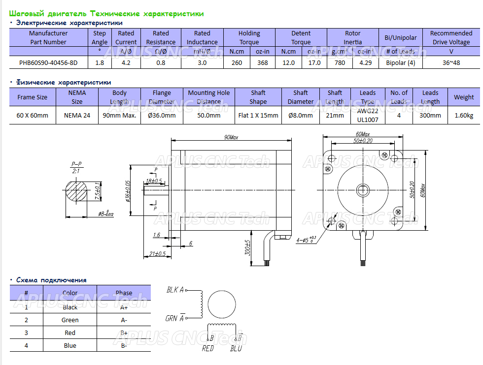

Antigoogle писал(а):1. по электронике - что ты выбрал и чем руководствовался (ШД + Драйвера + интерфейсная плата )??
По электронике: руководствовался приобретенным на этом форуме опытом и своим чутьем. Что-то подсказали, что-то сам.
шаговые моторы типа Nema 24
Screenshot - 19.07.2016 , 21_29_39.png (4455 просмотров) <a class='original' href='./download/file.php?id=90796&mode=view' target=_blank>Загрузить оригинал (240.94 КБ)</a>
DSCN4736-1.jpg (4455 просмотров) <a class='original' href='./download/file.php?id=90800&mode=view' target=_blank>Загрузить оригинал (182.92 КБ)</a>
Драйверы пока не определился. Возможно АМ882, либо ЕМ705. Питание 48в 600-800Вт
