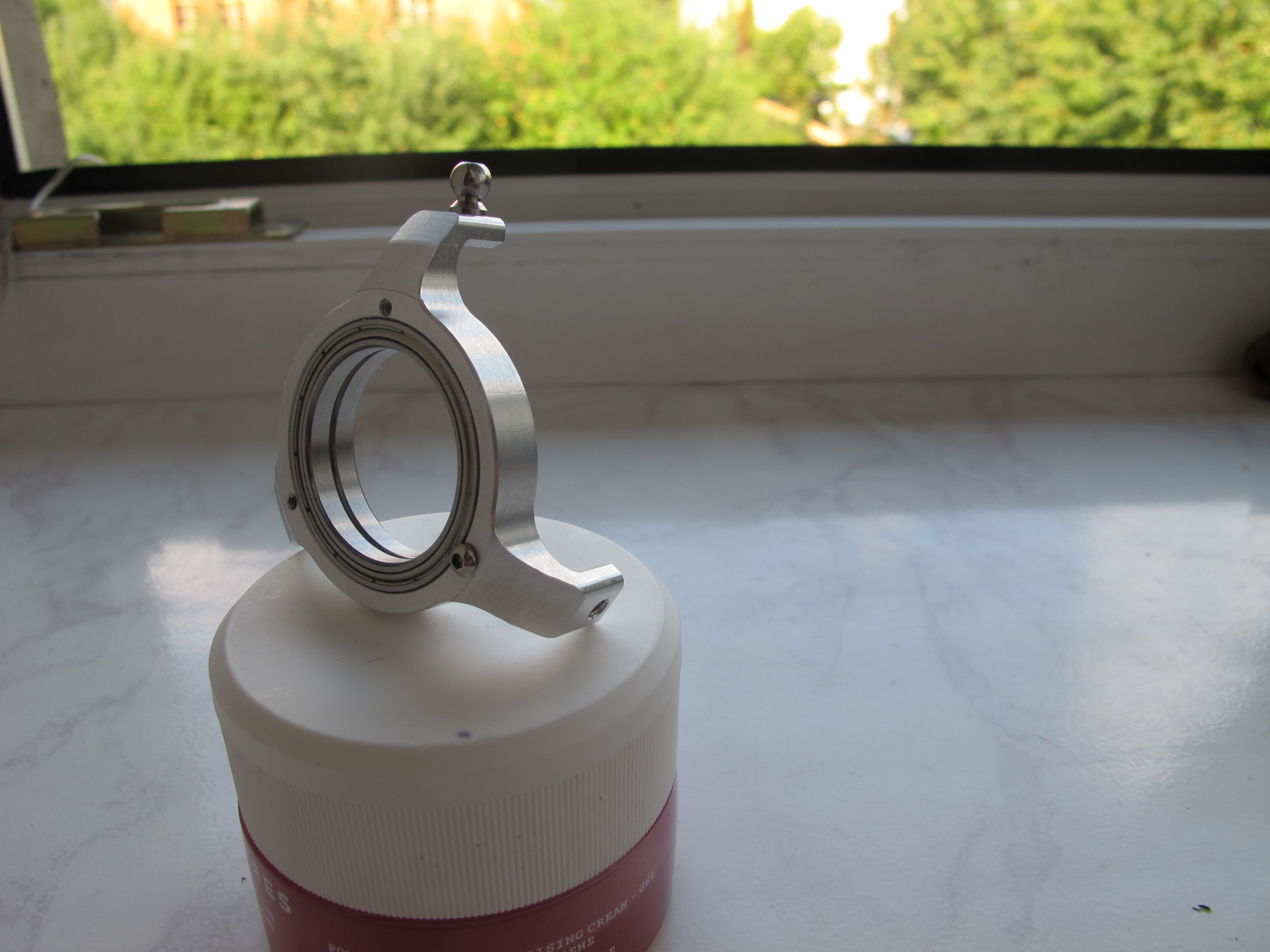

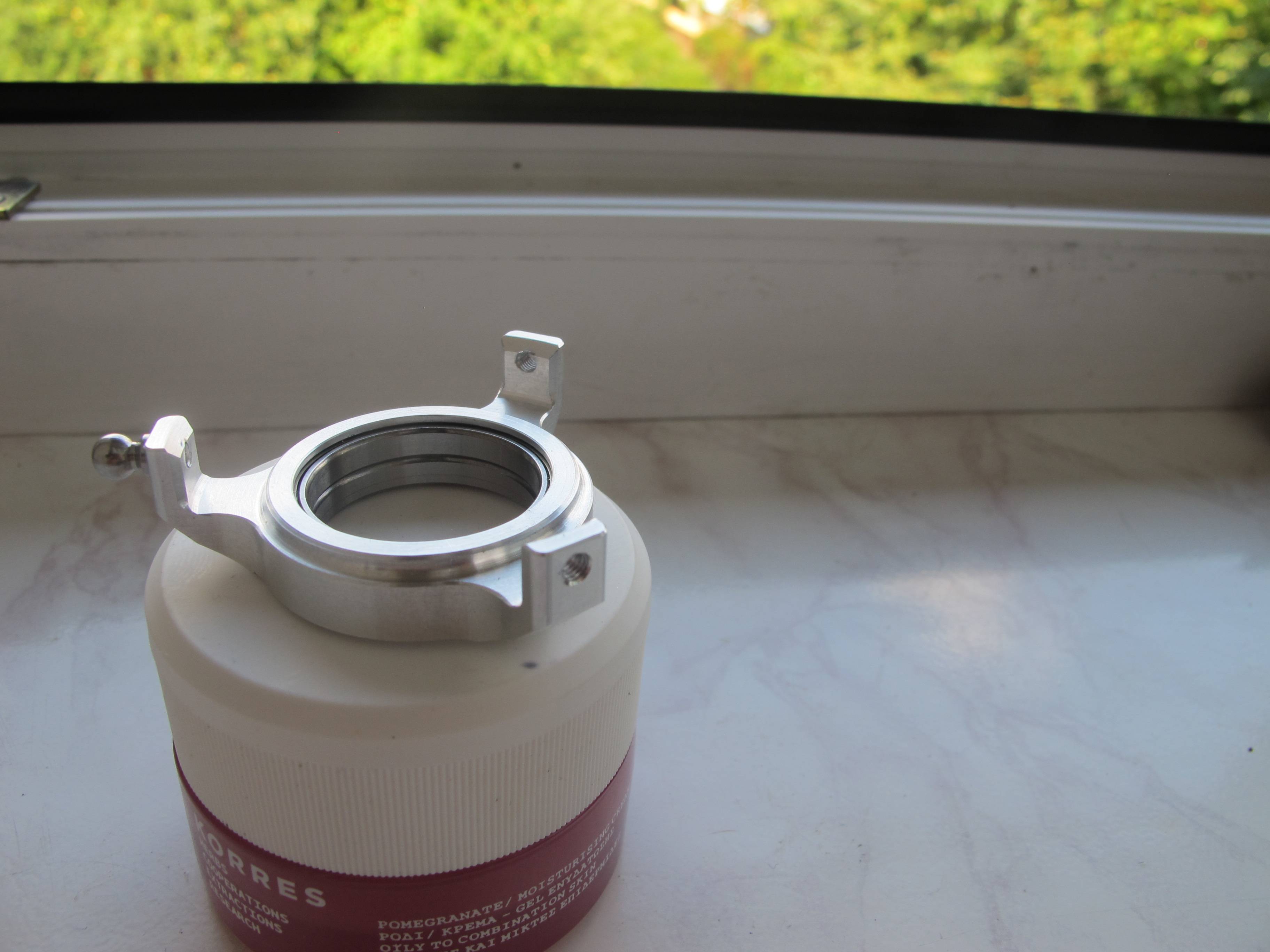

Осваиваю автомат перекоса, вроде получается хорошо
Пока сделал нижнюю часть , скоро сделаю верхнюю
Это мой первый автомат :cheesy:

Обалдеть! Это всё на фрезерном в трех координатах???
Иэх, если бы так
Не , сперва на токарке основная заготовка, потом на чпу доделка
Если бы токарный был с чпу , то была бы песня

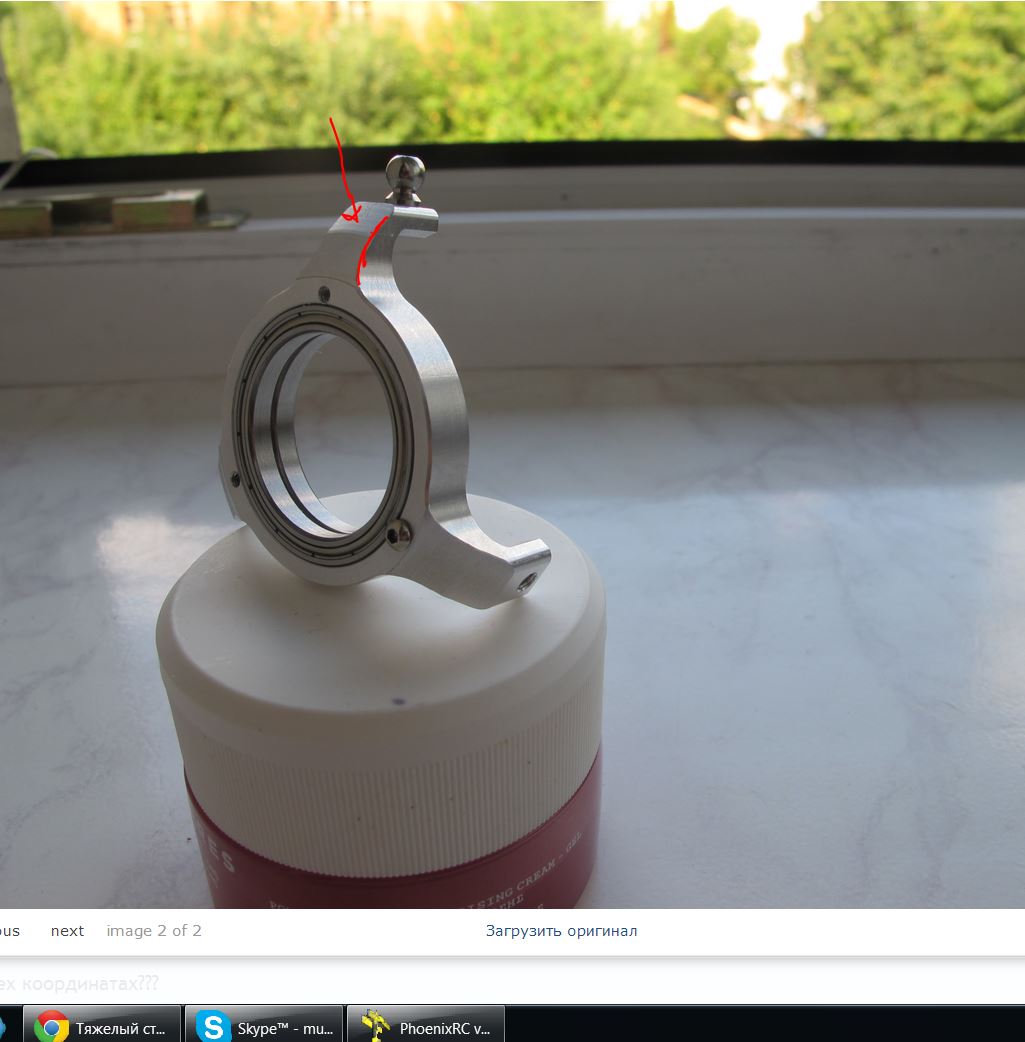

Так и подумал. Ну интересно как ты попал потом с фаской в эту скошенную поверхность при том, что там еще и два угла наклона видимо. или фаску вручную?
Фаски вручную там где подвёл красным
Остальные на чпу
Попасть не сложно, привязывался центроискателем
Там где двойной скос, пробовал через 3д фаску солида, не красиво запиливает
Не пойму чего не так, но на скосах снимает больше
Еще был вариант зажать в 4 ось и там их спилить, но заленился :)
