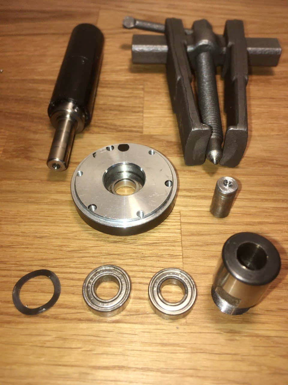

Курдль
Pens писал(а): то магнит разорвало? Как произошло? Сочувствую!!!
Спасибо!
Это процесс замены подшипников так "обернулся" :)
Сначала я успешно снял патрон, хотя для этого пришлось изготовить небольшой шток (съемник имел короткий "носик" и упирался в конус резьбой).
photo_2022-02-09_19-23-11.jpg (1118 просмотров) <a class='original' href='./download/file.php?id=201653&mode=view' target=_blank>Загрузить оригинал (214.06 КБ)</a>
Замена подшипников вообще не вызвала затруднений, даже без нагрева.
Я подправил у патрона фаску, немного шлифанул его "нулевкой" изнутри.
Потом отполировал вал.
Насадил патрон тоже на удивление удачно (хотя сил это потребовало).
Однако подозрительные щелчки при давлении на патрон не исчезли. Или это были "ложные блохи".
Так, или иначе, передний подшипник в своем посадочном месте изрядно болтается.
Не знаю, может быть это зазор под терморасширение...
Но я решил зафиксировать подшипник с помощью анаэробного клея.
Снова сдернул патрон, нанес клей и начал собирать конструкцию назад.
У меня нет токарного или сверлильного станка, чтобы зажать вал в патроне, и давить задней бабкой.
Сжимал просто большой струбциной. Но она, конечно, не может обеспечить фиксацию сжимаемых частей в стабильном положении.
Она даже плоско-параллельность не может обеспечить. Да и второй раз упражнение я делал на эйфории от первого успеха.
Вот и не уследил. Ротор отстрелился от напряжения и налетел магнитом на струбцину. Вот и вся печаль.
Понятно, что запчасти к этому шпинделю не продают, б/у таких ни на eBay, ни по объявлениям тоже не нашлось.
Пришлось снова наказать себя на пятерочку :)
