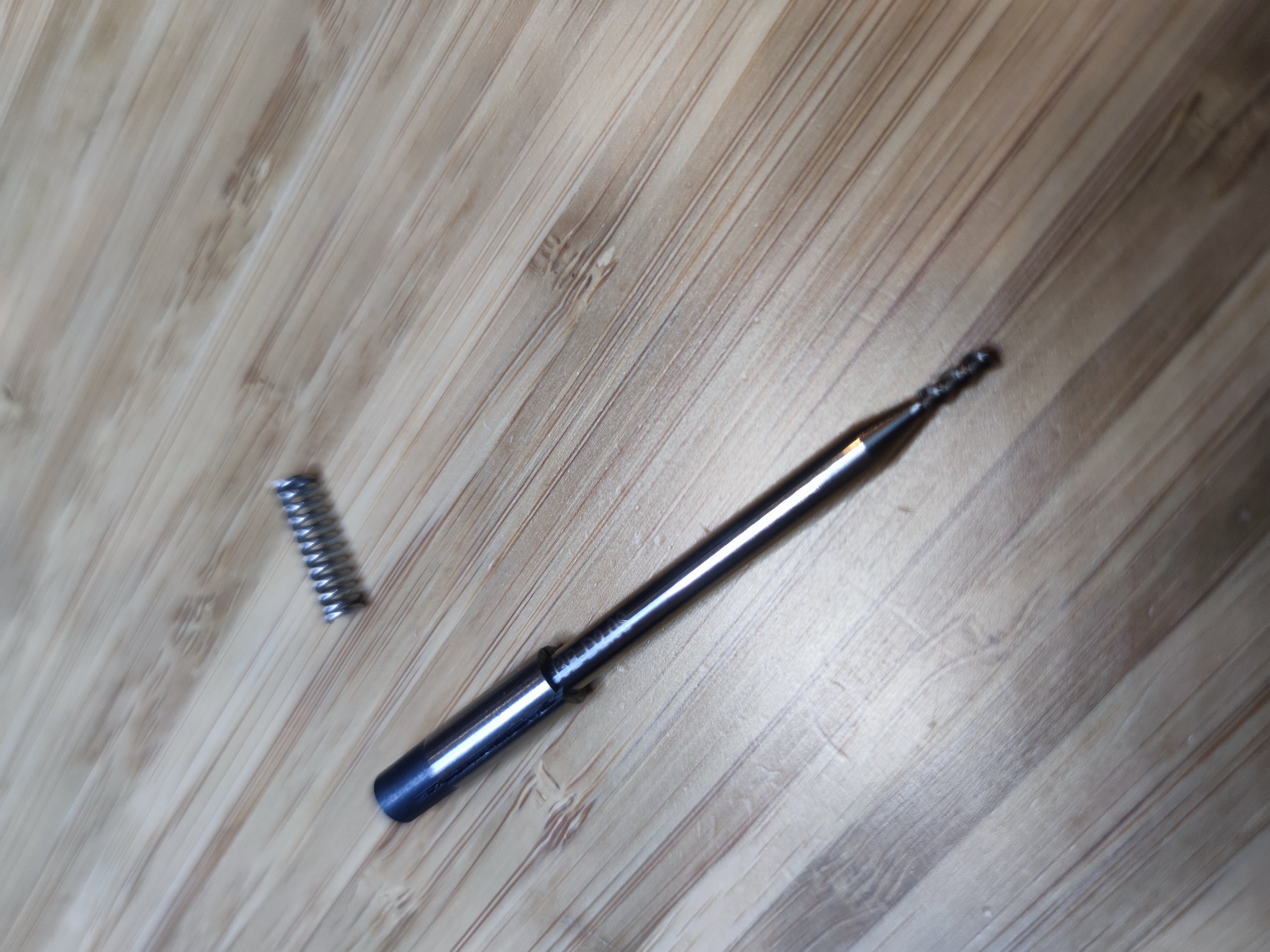

Решил заколхозить оснастку для алмазного гравера из переходника 6-4мм и пружинки. Садится вроде плотно, но в то же время двигается вверх-вниз под нагрузкой. Надо выточить гильзу для пружинки, чтобы внутри цанги не болталась

igor_kovchegin писал(а): ↑ Садится вроде плотно, но в то же время двигается вверх-вниз под нагрузкой.
Ограничитель снизу нужен - может вывалиться из трубки. или пружину припаять к хвосту и зафиксировать в гильзе

igor_kovchegin писал(а): ↑ Решил заколхозить оснастку для алмазного гравера из переходника 6-4мм и пружинки.
Что за переходник? Зачем применяется? Где покупал? (может быть мне тоже такой позарез нужен)
Как я понимаю, вращаться такой гравер не должен?
А может переходник не в патрон шпинделя вставлять, а вообще вместо шпинделя? Тогда простор для творчества куда шире! ;)

Сообщение igor_kovchegin »
Курдль писал(а): ↑ Что за переходник? Зачем применяется? Где покупал? (может быть мне тоже такой позарез нужен)
Брал https://a.aliexpress.com/_9f9ZgH
Применяется я как понял как переходник для фрез с разными размерами хвостовика, на вид довольно качественно сделано, но на биения при вращении даже проверять не стал. Возможно и нормально кстати будет. Но для гравировки методом царапается это не нужно :)
Вместо шпинделя это конечно лучше.. но это слишком сложно в плане перенастройки станка. А тут вставил в патрон и готово :))

calabr писал(а): ↑ Ограничитель снизу нужен - может вывалиться из трубки. или пружину припаять к хвосту и зафиксировать в гильзе
Пока руки не дошли протестировать, возможно чисто на трении не выводится. Либо тогда буду думать что то.. возможно пружинную шайбу можно будет просто на фрезу натянуть
