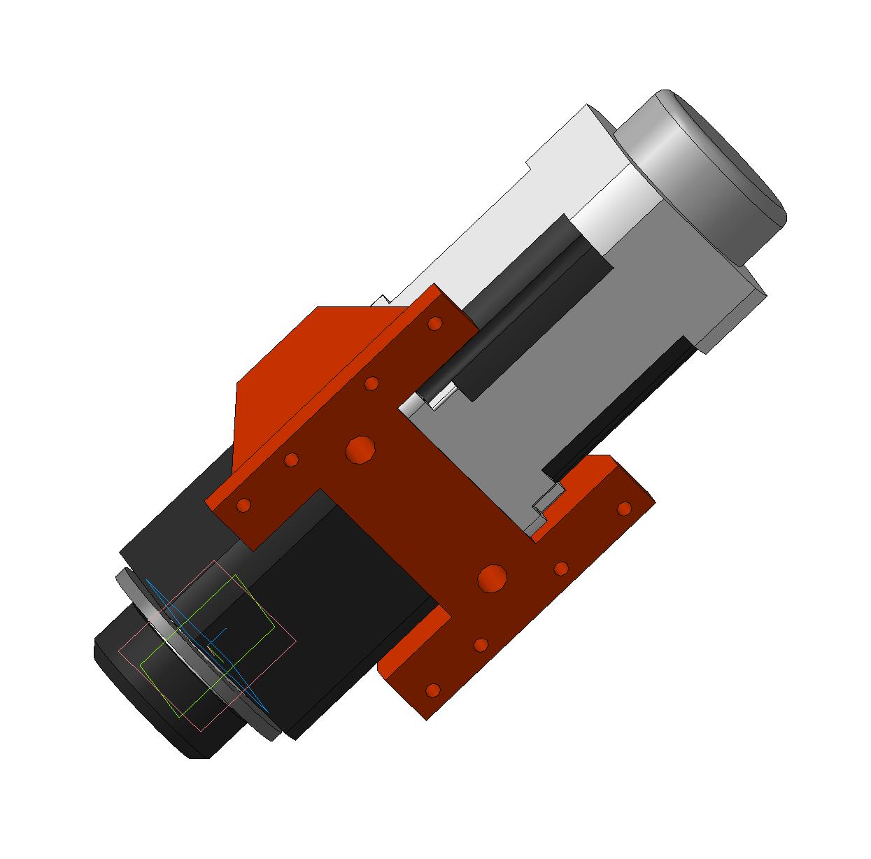

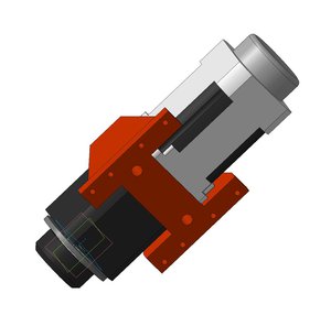

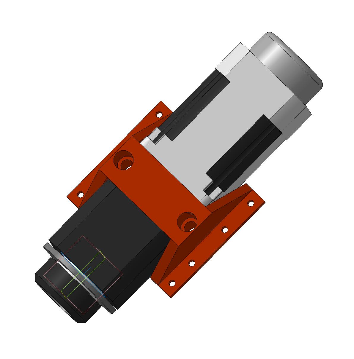

Сообщение Lafayette »
Вот примерный вид будущего шпинделя.
Сборка.jpg (2947 просмотров) <a class='original' href='./download/file.php?id=122441&mode=view' target=_blank>Загрузить оригинал (76.53 КБ)</a>
Сборка1.jpg (2947 просмотров) <a class='original' href='./download/file.php?id=122442&mode=view' target=_blank>Загрузить оригинал (74.12 КБ)</a>

Самоделка что ли?

Lafayette писал(а):Вот примерный вид будущего шпинделя.
Это сервомотор, получается?
Кронштейн самоделка.
Стоит сервак+приводной инструмент с ER40.

Сообщение Dimka »
Приводной инструмент новый или б/у с Ebay?
Lafayette
Сообщения: 3514
Репутация: 445
Re: Портальник по металлу (дубль 2)
Dimka_almighty писал(а):Приводной инструмент новый или б/у с Ebay?
Б/у, но не с ибей.

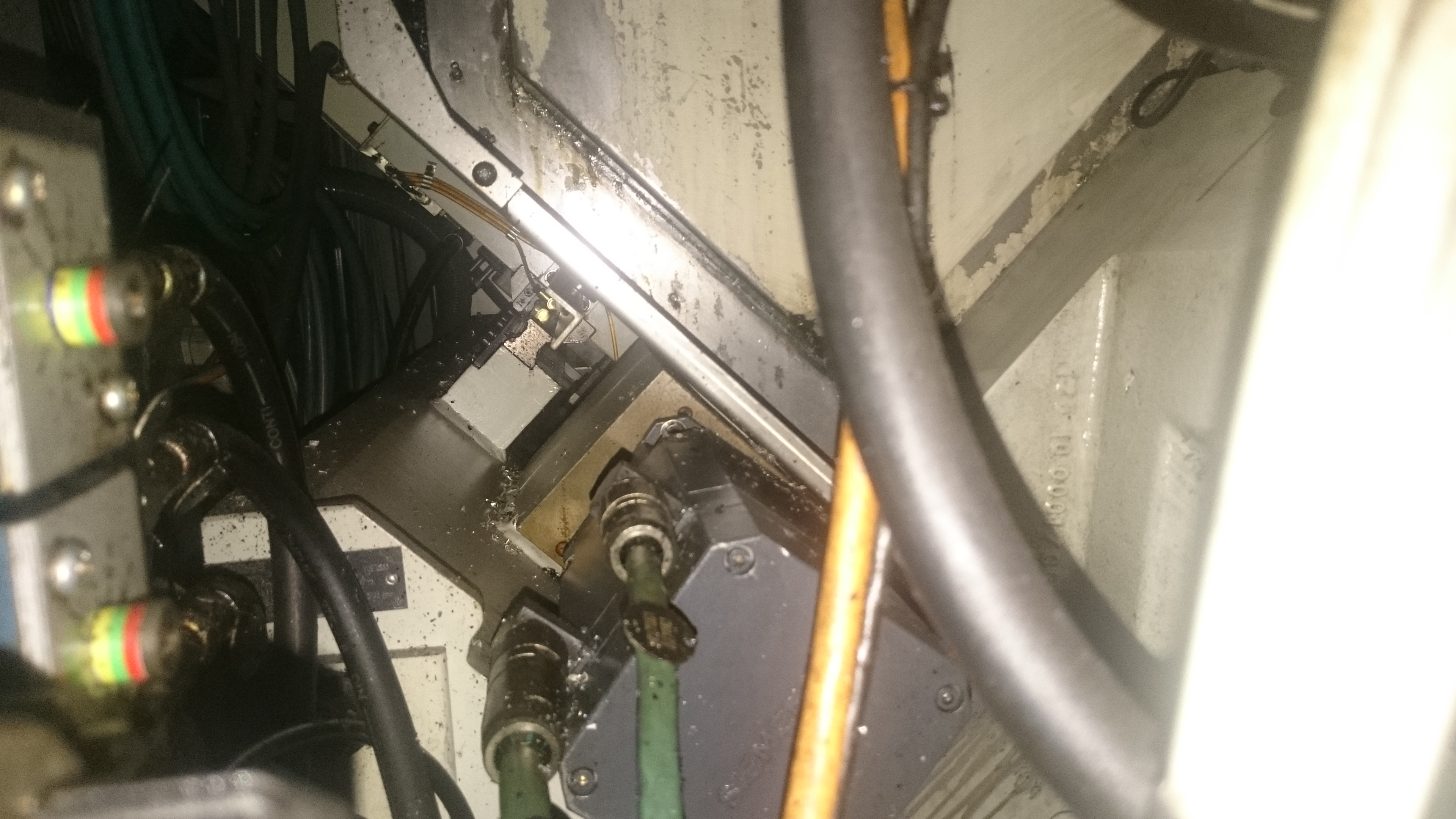

john1987887 писал(а):Вообще "настоящие промышленные станки" есть как на жидком масле, так и на консистенции. И их примерно одинаковое кол-во. Вот компания Бразер уважает консистенцию, у них, вроде, все станки чисто на ней!
а дай мануал покурить ? первый раз слышу про шустрые станки на рельсах с консистентной смазкой...
вообще выбор смазки зависит от условий работы. на шибко высокие скорости консистентную не применяют. да и лазить шприцевать каретки на производстве - та еще радость..
обещаное фото. DMG CTX200. фото со стороны шпинделя. фото не кривое - это станина наклонная... видна подводка смазки к кареткам.
DSC_1893.jpg (2769 просмотров) <a class='original' href='./download/file.php?id=122494&mode=view' target=_blank>Загрузить оригинал (2.55 МБ)</a>

Hanter, а станина вся сварная чтоль?
