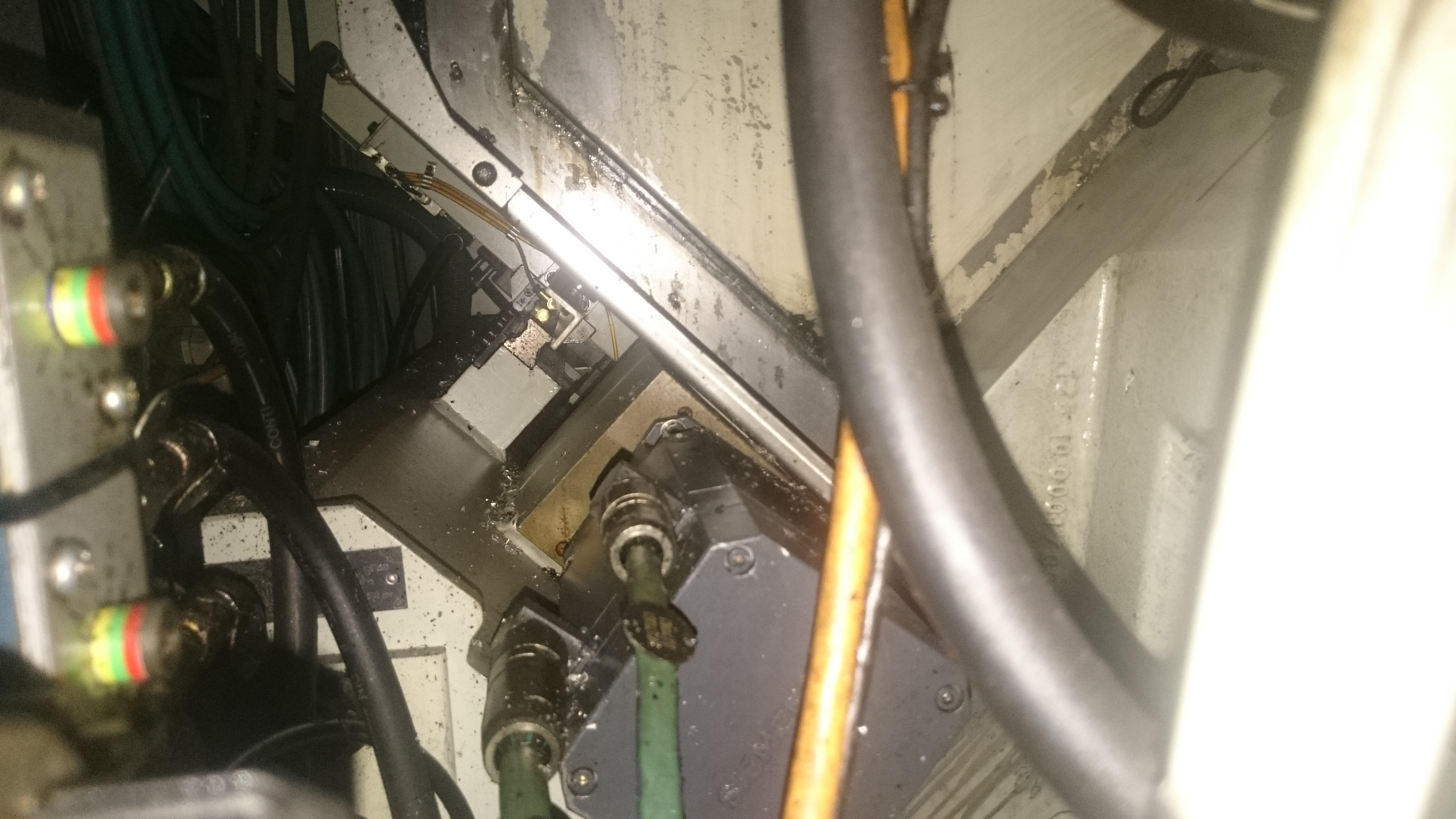

john1987887 писал(а):Вообще "настоящие промышленные станки" есть как на жидком масле, так и на консистенции. И их примерно одинаковое кол-во. Вот компания Бразер уважает консистенцию, у них, вроде, все станки чисто на ней!
а дай мануал покурить ? первый раз слышу про шустрые станки на рельсах с консистентной смазкой...
вообще выбор смазки зависит от условий работы. на шибко высокие скорости консистентную не применяют. да и лазить шприцевать каретки на производстве - та еще радость..
обещаное фото. DMG CTX200. фото со стороны шпинделя. фото не кривое - это станина наклонная... видна подводка смазки к кареткам.

Hanter, а станина вся сварная чтоль?
