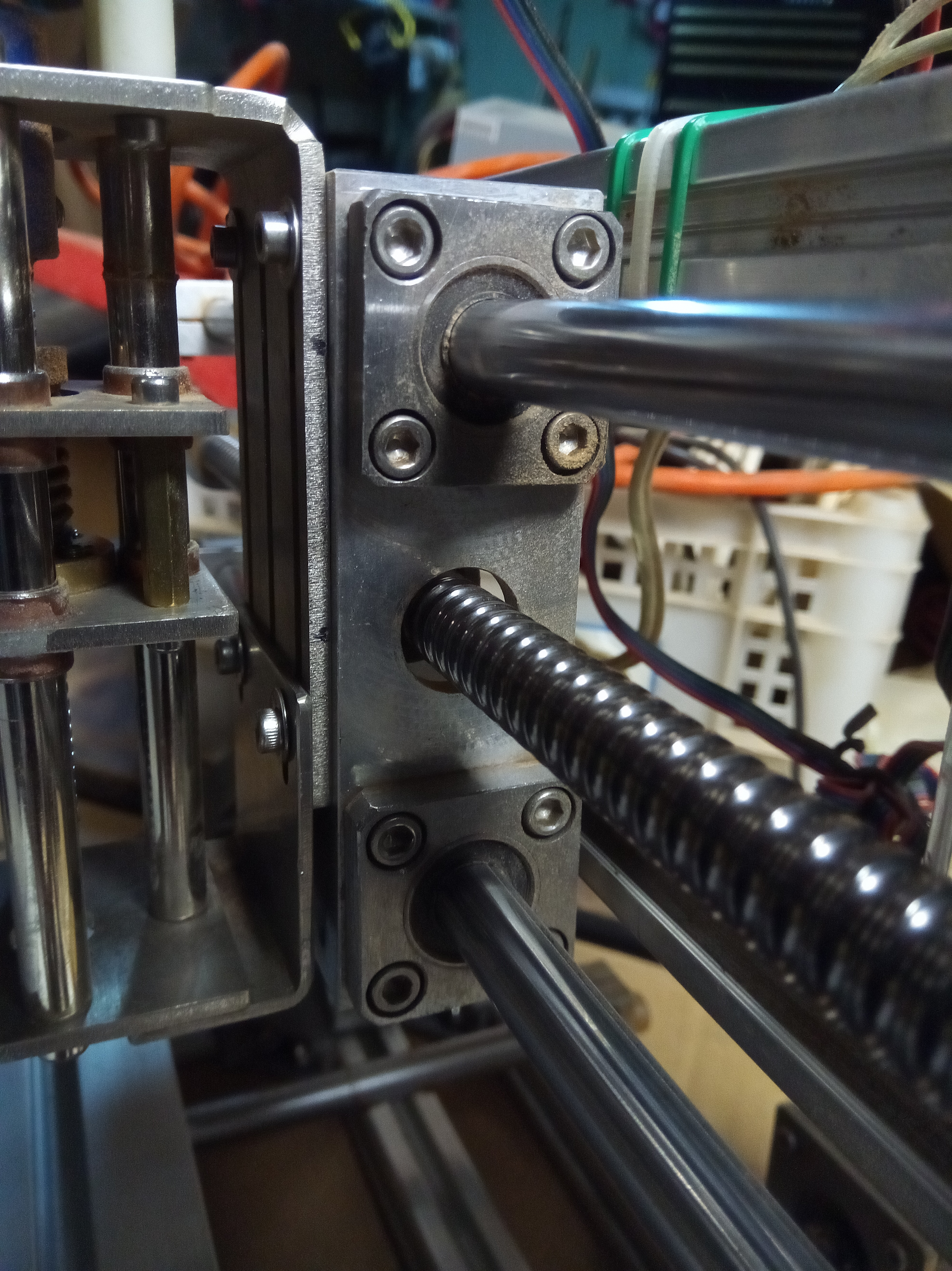

Фото каретки оси Z можно поподробнее? И фото доработанного слайдера. Можно и рисунок, хоть от руки...

Сообщение Gas »
Frolv писал(а):Фото каретки оси Z можно поподробнее?
если не нашли то, что хотите в постах 896 и 314, то конкретизируйте вопрос и будет Вам фото

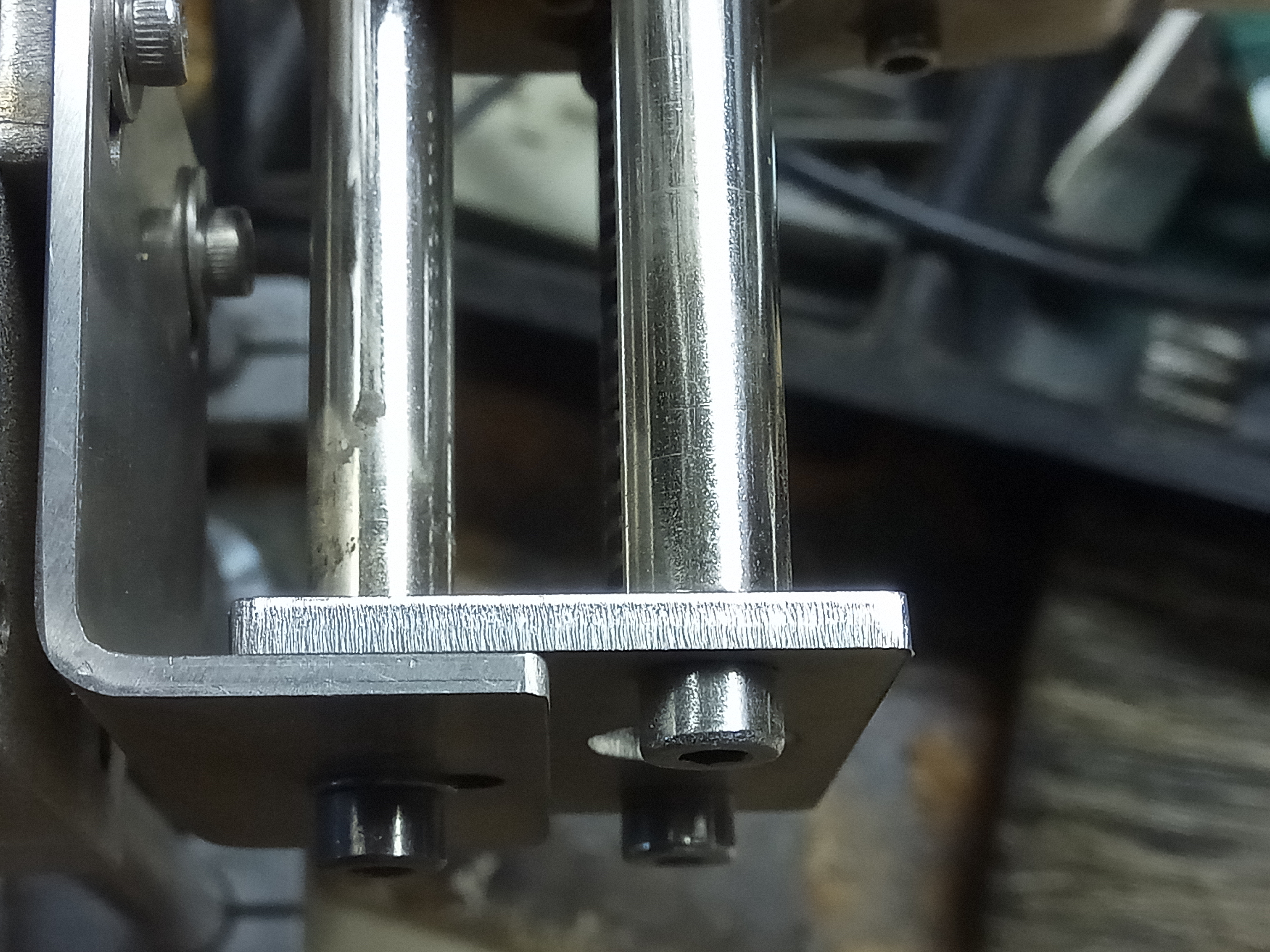

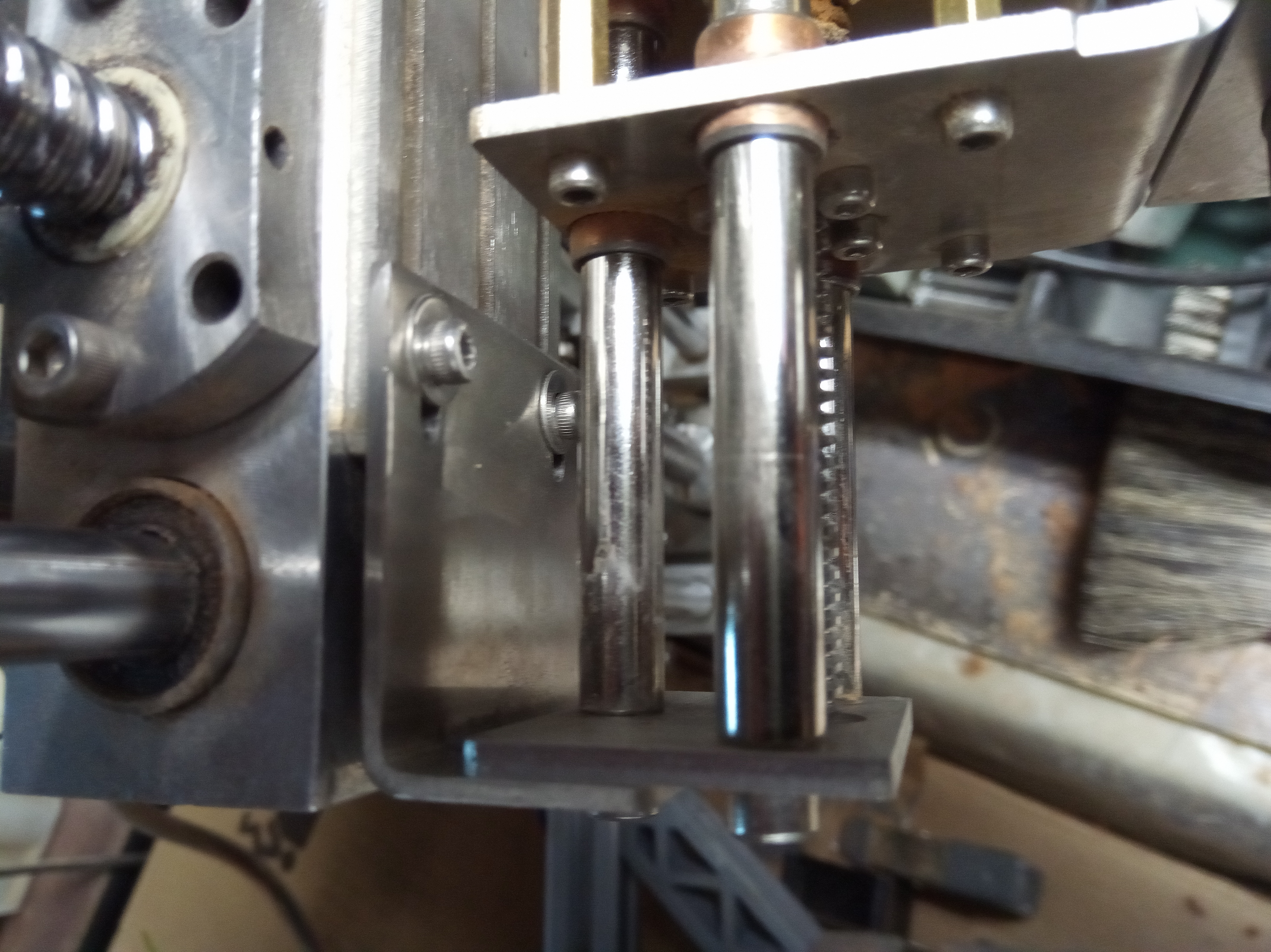

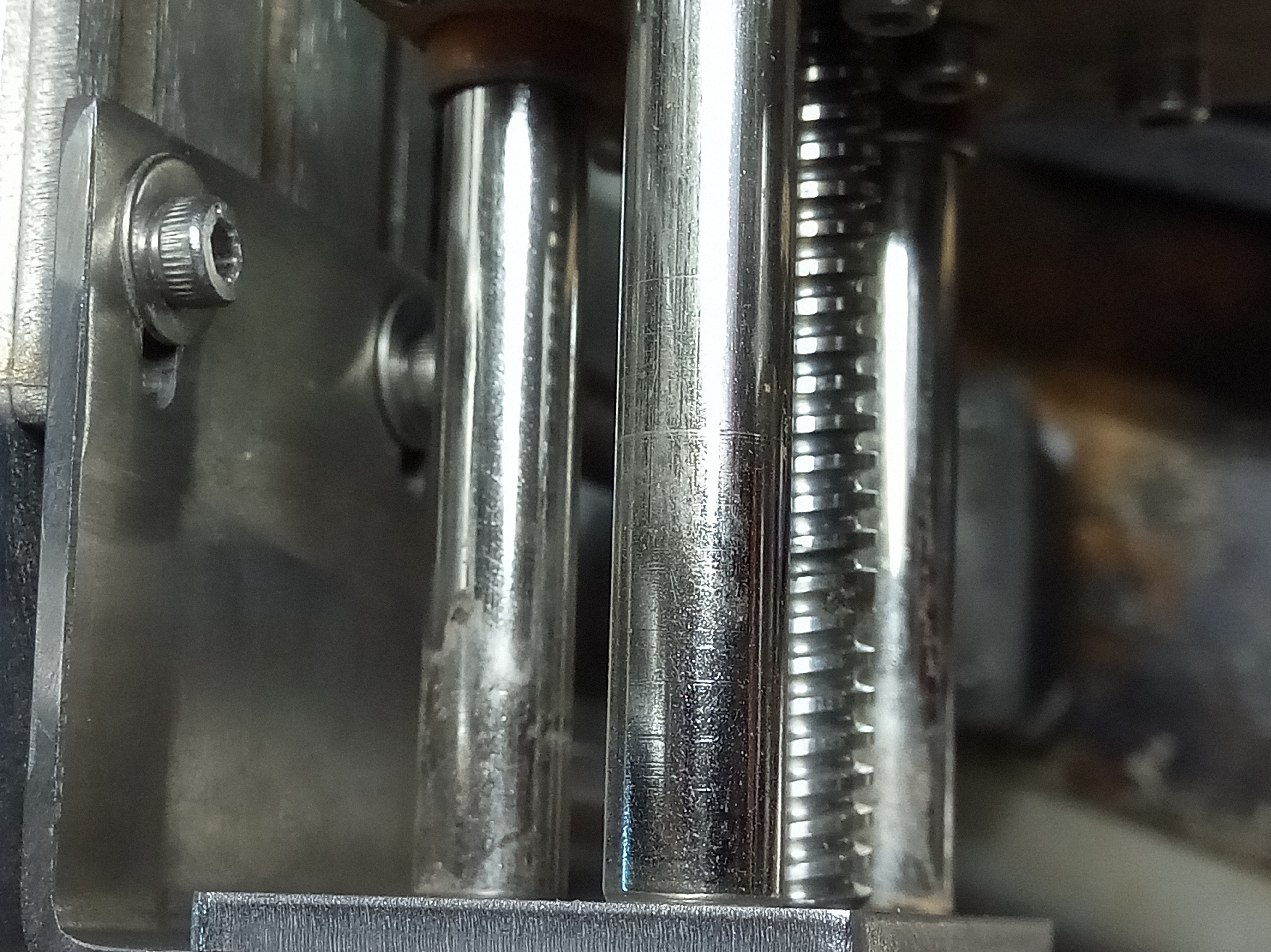

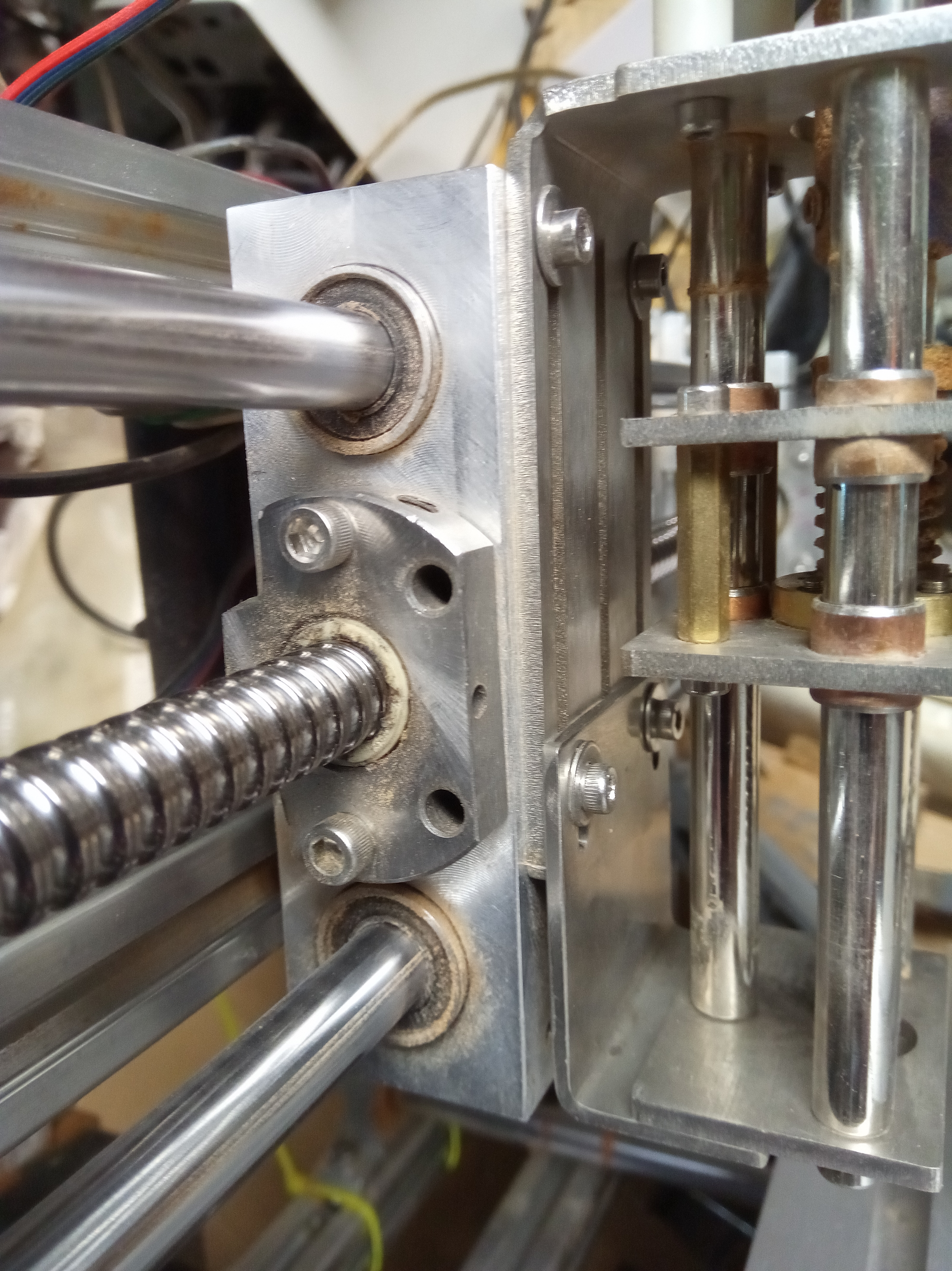

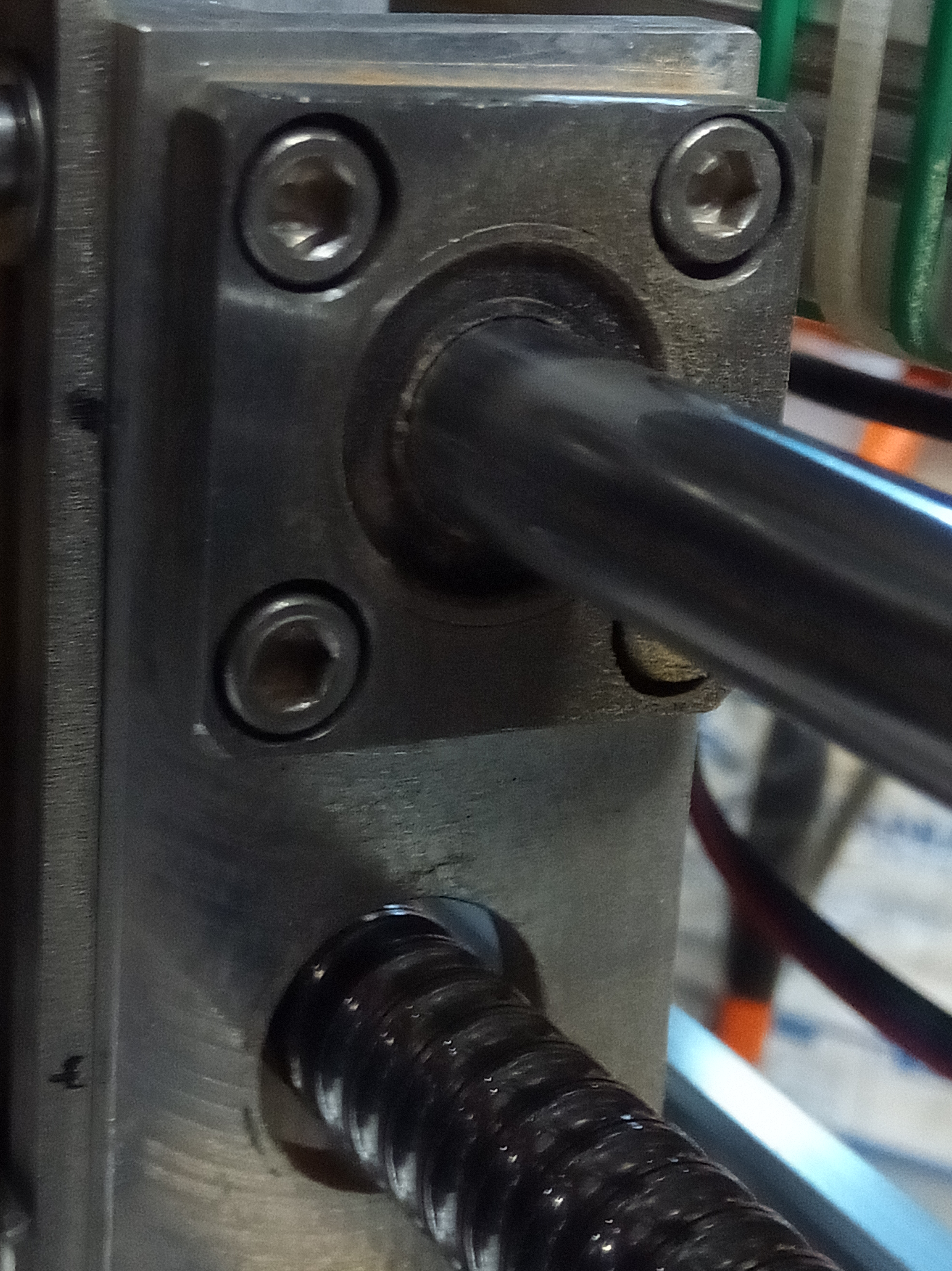

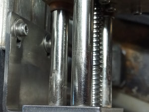

Сообщение Frolv »
1. Как усилен слайдер нижним уголком, способ его установки. Болтами?
2. Как сделано крепление втулок (линейных подшипников) в каретки оси Z.
Gas
Сообщения: 348
Зарегистрирован: 04 апр 2017, 02:09
Репутация: 28
Сообщение Gas »
Frolv писал(а):1. Как усилен слайдер нижним уголком, способ его установки. Болтами?
Надеюсь, что все ответы здесь:
Крепление линейных подшипников (4506 просмотров) <a class='original' href='./download/file.php?id=135242&mode=view' target=_blank>Загрузить оригинал (6.88 МБ)</a>
Крепление нижнего уголка усиления (4506 просмотров) <a class='original' href='./download/file.php?id=135245&mode=view' target=_blank>Загрузить оригинал (6.04 МБ)</a>
Крепление нижнего уголка усиления (4506 просмотров) <a class='original' href='./download/file.php?id=135246&mode=view' target=_blank>Загрузить оригинал (4.47 МБ)</a>
Крепление нижнего уголка усиления (4506 просмотров) <a class='original' href='./download/file.php?id=135247&mode=view' target=_blank>Загрузить оригинал (4.56 МБ)</a>
Крепление линейных подшипников (4506 просмотров) <a class='original' href='./download/file.php?id=135248&mode=view' target=_blank>Загрузить оригинал (4.46 МБ)</a>
Вид на линейные подшипники с другой стороны (4499 просмотров) <a class='original' href='./download/file.php?id=135249&mode=view' target=_blank>Загрузить оригинал (6.32 МБ)</a>

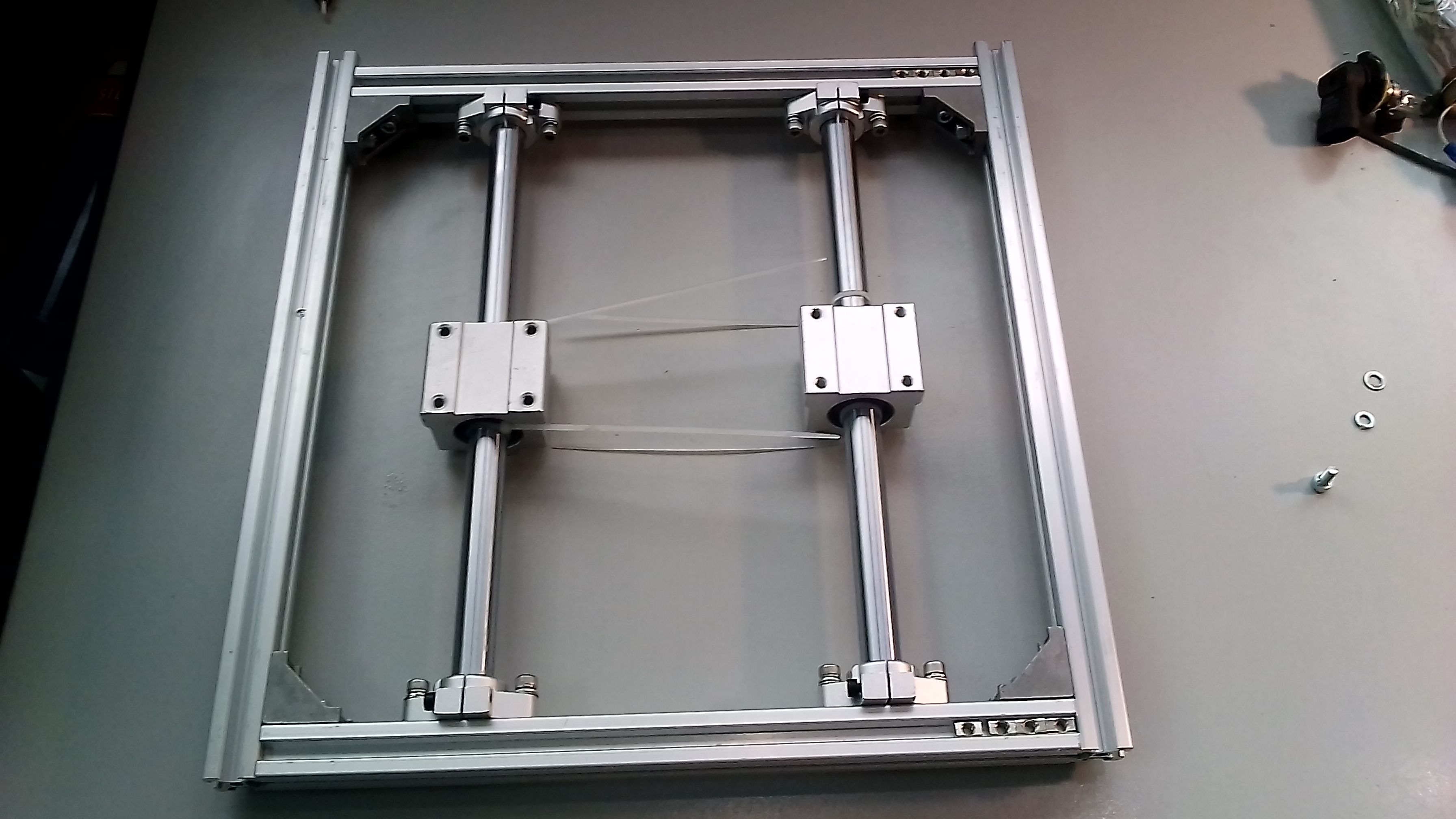

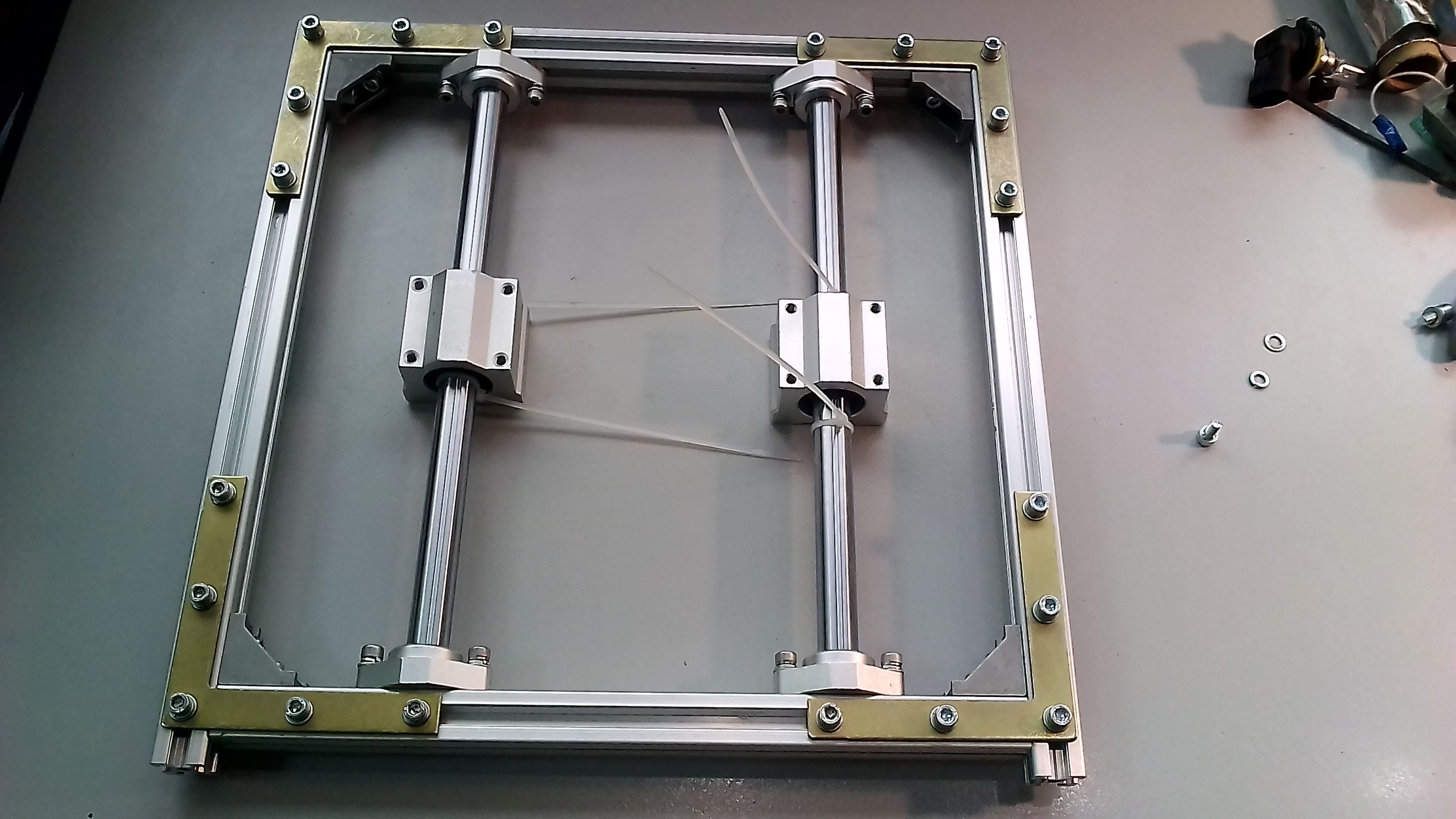

Сообщения: 24
Зарегистрирован: 27 фев 2018, 09:08
Репутация: 4
Настоящее имя: Фрол
Сообщение Frolv »
Отлично! Все понятно!
Gas
Сообщения: 348
Репутация: 28
Сообщение Gas »
Frolv писал(а):Отлично! Все понятно!
Вот и славненько

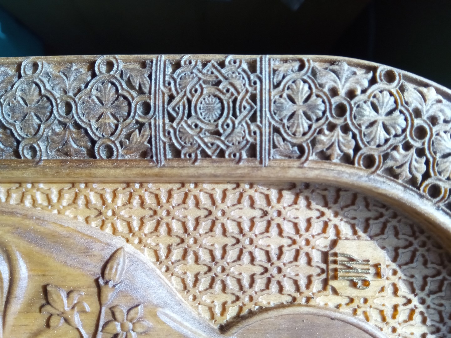

Gas писал(а):Надеюсь, что все ответы здесь:
Не все - нет ответа на вопрос, каковы после апгрейда вибрации шпинделя?
Ушли или остались?
Gas
Сообщения: 348
Репутация: 28
Сообщение Gas »
peratron писал(а):каковы после апгрейда вибрации шпинделя?

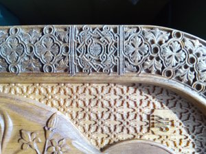

Начнём с того, что шпиндель я тоже заменил. При использовании нормальных фрез (не за 5 баксов пучок, а по 3-4 за одну), при фрезеровании дерева, а я использую станок для этого, никаких вибраций, по крайней мере влияющих на результат работы, я не замечал. Вот фрагмент резьбы:

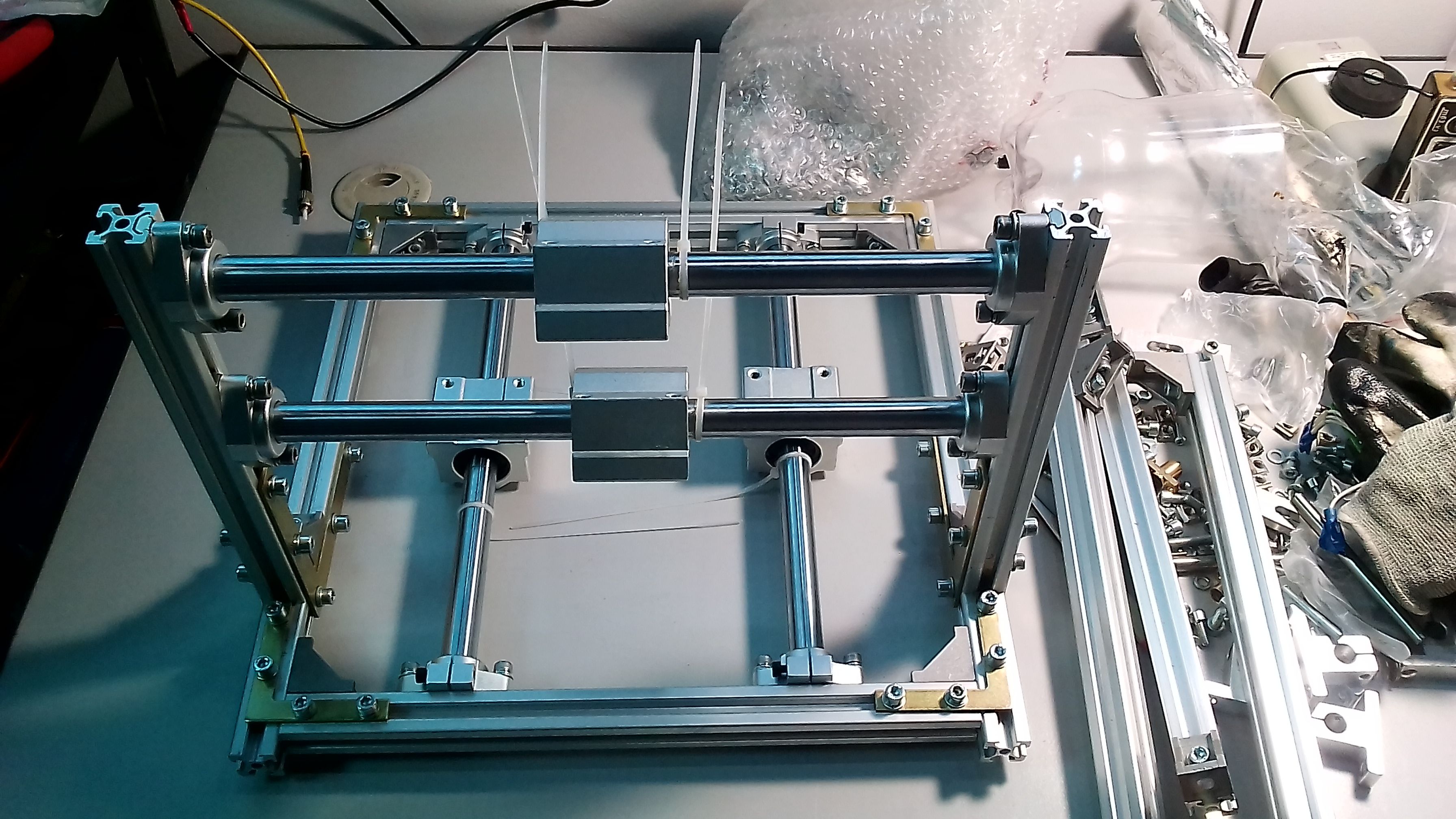

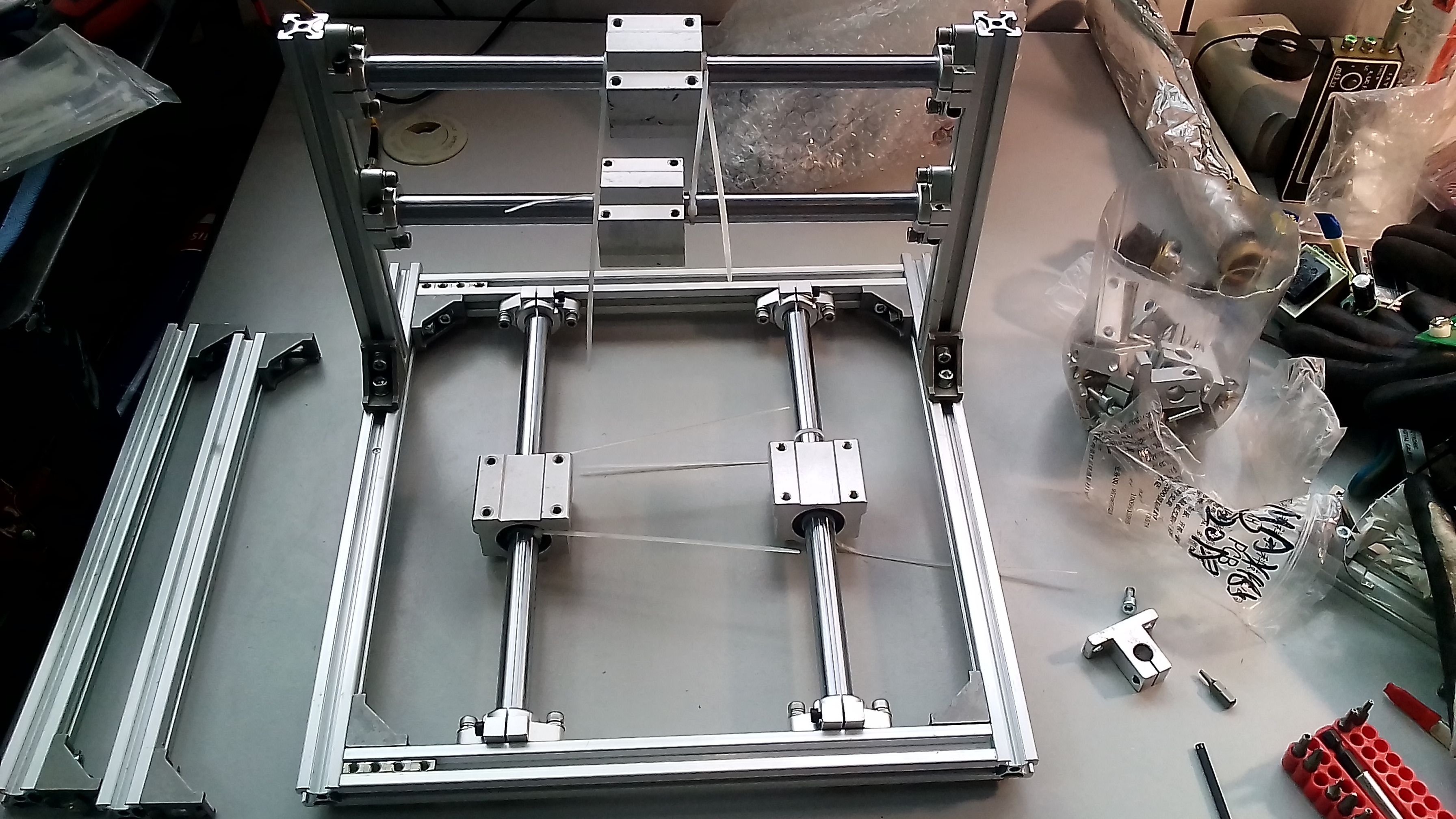

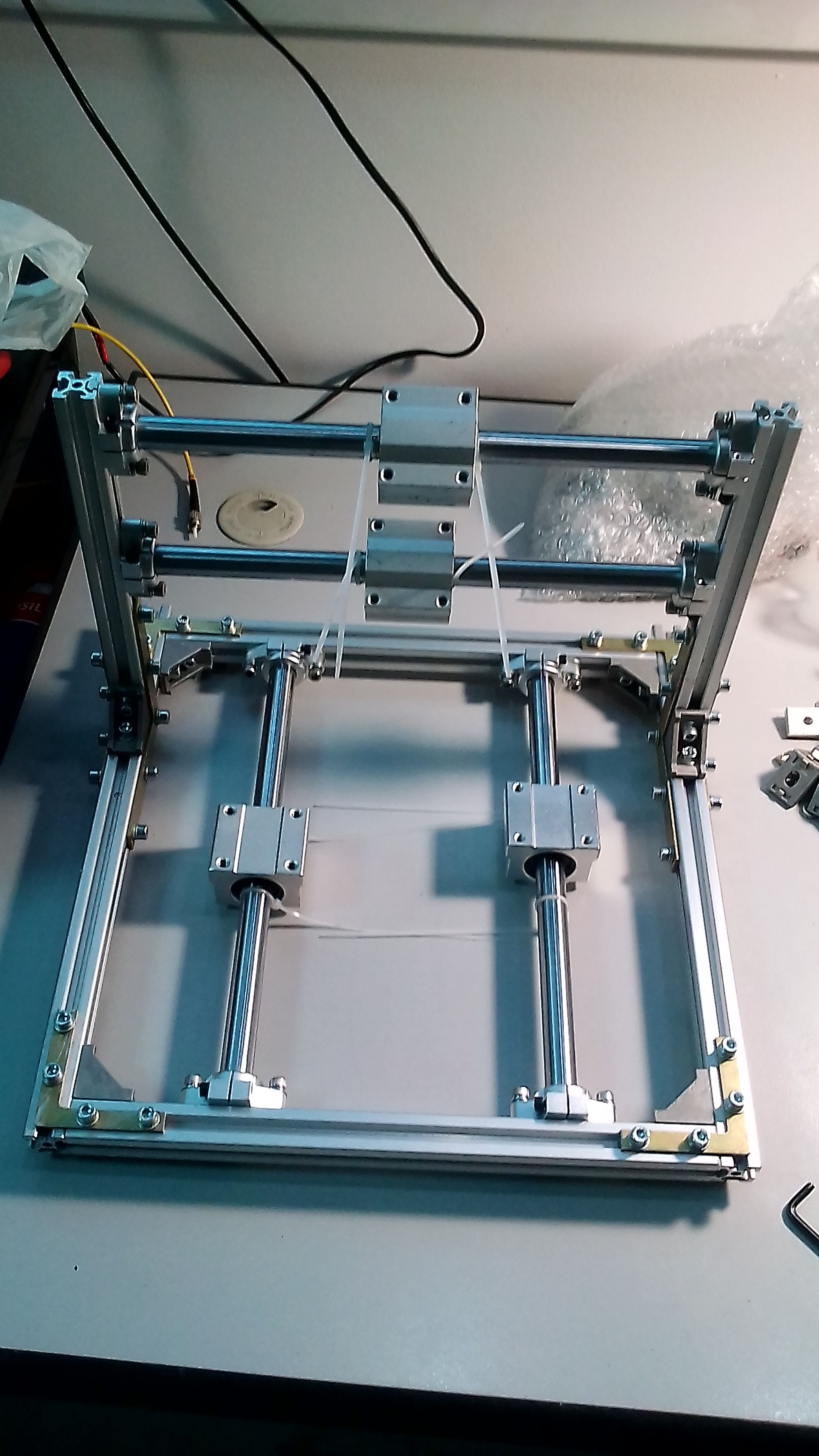

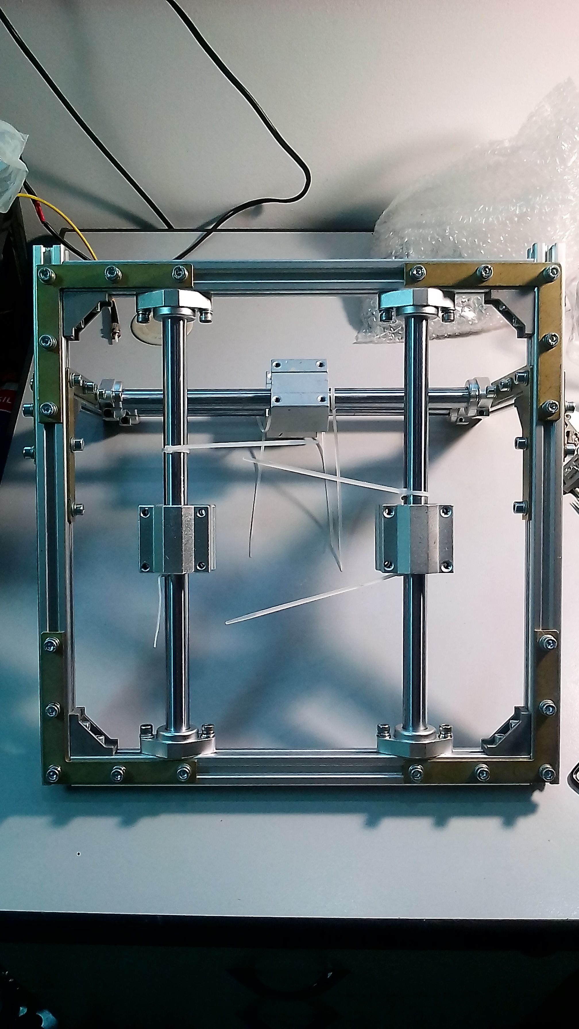

В очередной раз пересобрал.. на этот раз уже с 16ми направляющими..
осталось совсем немного.. таки найти место и установить "самыча", купить "люминь" и завершить свои задумки..
IMG_20180323_160232.jpg (4297 просмотров) <a class='original' href='./download/file.php?id=135379&mode=view' target=_blank>Загрузить оригинал (565.58 КБ)</a>
IMG_20180323_160248.jpg (4297 просмотров) <a class='original' href='./download/file.php?id=135380&mode=view' target=_blank>Загрузить оригинал (479.51 КБ)</a>
IMG_20180323_164046.jpg (4297 просмотров) <a class='original' href='./download/file.php?id=135381&mode=view' target=_blank>Загрузить оригинал (807.54 КБ)</a>
IMG_20180323_175925.jpg (4297 просмотров) <a class='original' href='./download/file.php?id=135382&mode=view' target=_blank>Загрузить оригинал (625.89 КБ)</a>
IMG_20180323_180007.jpg (4297 просмотров) <a class='original' href='./download/file.php?id=135383&mode=view' target=_blank>Загрузить оригинал (841.8 КБ)</a>
IMG_20180323_180035.jpg (4297 просмотров) <a class='original' href='./download/file.php?id=135384&mode=view' target=_blank>Загрузить оригинал (680.99 КБ)</a>

iMaks-RS писал(а):В очередной раз пересобрал.
уголки снизу - хорошая идея - надо будет воплотить

Сообщение moscow »
Gas писал(а):уголки снизу - хорошая идея - надо будет воплотить
Мне кажется, лучше увеличить их до полноразмерных косынок... а то и вовсе всё свободное поле заполнить чем-нибудь, к чему сверху прикрутить текстолит :)
