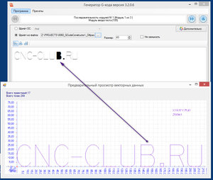

selenur писал(а):По поводу шрифтов, можешь поподробнее? и приложить сами файлы шрифтов?
При выборе из файла, шрифт не отображается (не меняется от исходного) в окне программы и окно предпросмотра пустое.
Вот сам шрифт стандартный
TIMCYRI.zip
(52.15 КБ) 291 скачивание
TIMCYRI.zip
Проверил, оказалось что векторные данные рассчитываются корректно из файла шрифта, а визуально в модуле не применяется внешний шрифт, в новой версии поправлю.

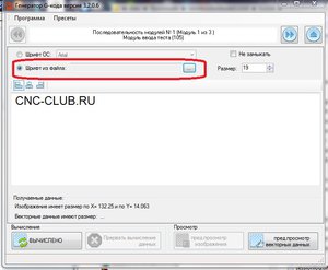

Q-starь писал(а):Может сделать как в Корале - там можно любой свой шрифт в формате .ttf добавить в папку
Выбирай пункт "шрифт из файла", и в папке где лежат любые твои шрифты выбери нужный. :)

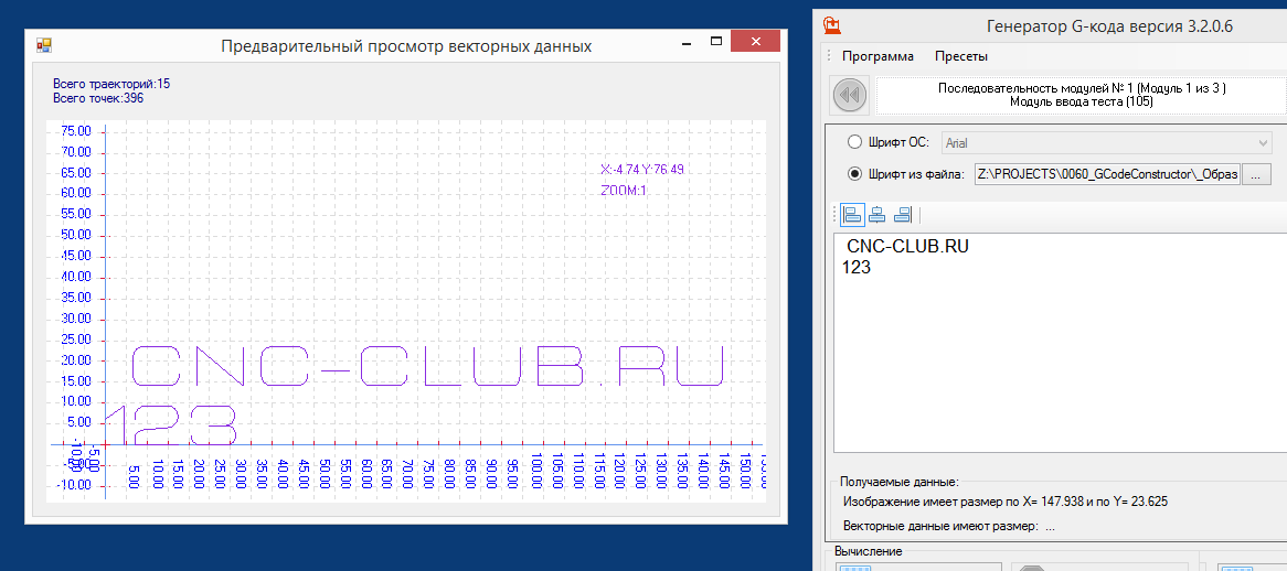

Nixon писал(а):Не во всяком Офисе превью PS шрифтов работает адекватно (но на печать выводит исправно)
О!!!! вспомнил почему при использовании внешних шрифтов, я их вид не применяю для отображения :hehehe:
Многие кто пользовался данным модулем, жаловались на то что не видно вводимый текст если применяется типа скелетный шрифт:
2018-01-09_171721.png (2978 просмотров) <a class='original' href='./download/file.php?id=128807&mode=view' target=_blank>Загрузить оригинал (23.42 КБ)</a>
Вот по этому я так и сделал.... а потом забыл почему так сделал..... :hehehe:

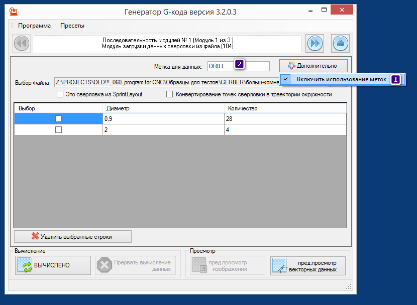

Подскажите почему в версии 3.2.0.6 не могу создать код сверлоки , а в 3.0.0.9 могу

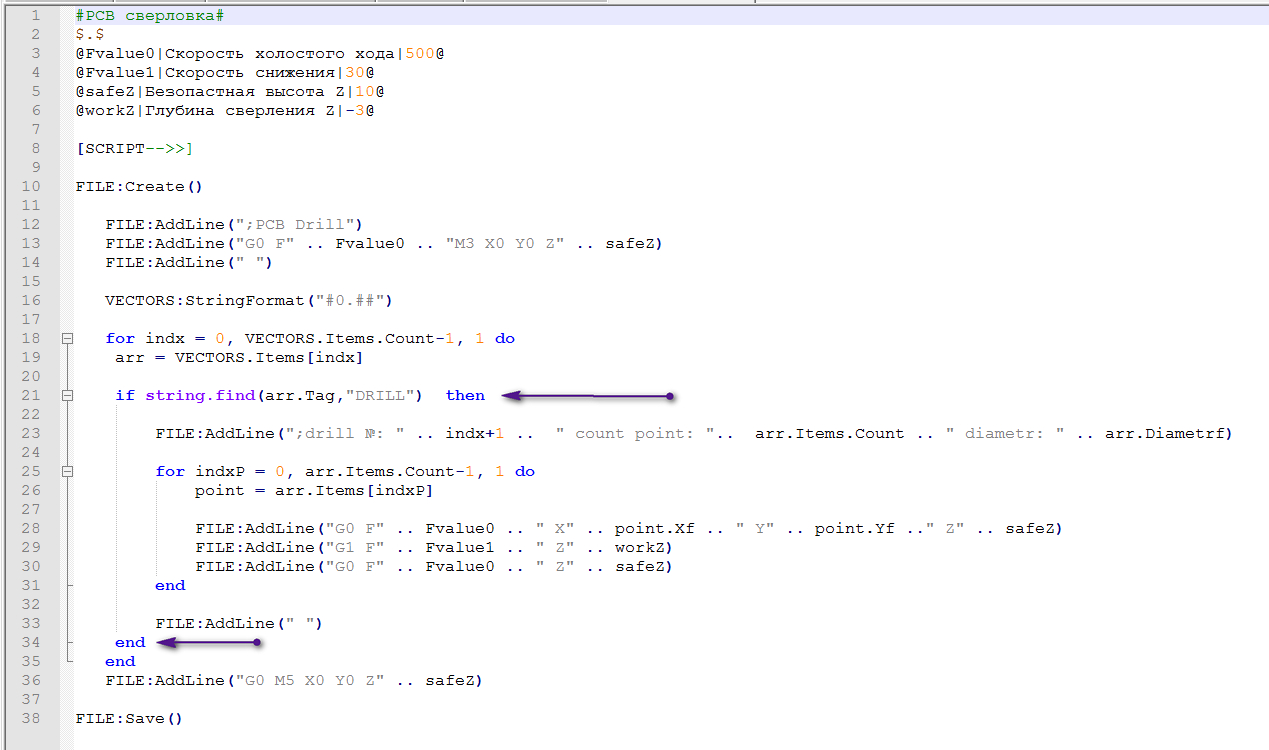

kadet_13 писал(а):Подскажите почему в версии 3.2.0.6 не могу создать код сверлоки , а в 3.0.0.9 могу
Приветствую!
Сегодня вечером посмотрю.
Предположительно причина в следующем:
Файл профиля станка, или по другому, правил формирования G-кода, внутри фильтрует все данные, и пропускает только те которые имеют метку "DRILL", для решения проблемы есть 2 варианта:
Вариант 1: В модуле выбора файла сверловки, включить возможность установки метки на формируемые данные:
2017-12-26_001658.jpg (2880 просмотров) <a class='original' href='./download/file.php?id=128925&mode=view' target=_blank>Загрузить оригинал (192.8 КБ)</a>
Для этого ставим флажок, и прописываем метку "DRILL".
Вариант 2: В каталоге с программой, есть папка "profiles", внутри которой есть файл: PCB - сверловка.prof, если этот файл открыть любым текстовым редактором, например блокнотом, и удалить указанные строки (№21 и №34), то сверловка так-же должна нормально формироваться.
2018-01-10_232521.jpg (2880 просмотров) <a class='original' href='./download/file.php?id=128926&mode=view' target=_blank>Загрузить оригинал (361.17 КБ)</a>
С программой идут файлы пресетов, и профилей, как демонстрационные, и самый простой вариант это сделать копию используемых файлов, назвать их по своему, и пользоваться ими в своих задах, что-бы с очередным обновлением не терять свои индивидуальные настройки. Т.к. обновление это просто копирование новых файлов, в тот-же каталог, с заменой существующих.

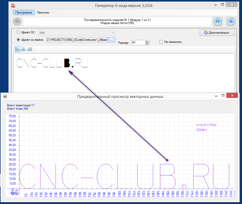

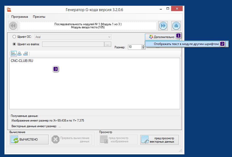

В новой версии 3.2.0.7 (когда выпущу, т.к. ещё не готова) для модуля 105 - "Ввод текста" я сделал так:
2018-01-11_002748.jpg (2859 просмотров) <a class='original' href='./download/file.php?id=128930&mode=view' target=_blank>Загрузить оригинал (182.3 КБ)</a>
При нажатии кнопки (1), появляется пункт меню (2) у которого можно поставить флажок, и тогда в тестовом поле (3) будет отображаться текст с применением шрифта Arial, а в реальности использоваться выбранный шрифт, эта опция меню будет нужна только для таких случаев:
2018-01-11_004152.jpg (2859 просмотров) <a class='original' href='./download/file.php?id=128931&mode=view' target=_blank>Загрузить оригинал (413.2 КБ)</a>
И когда непонятно что вообще там за текст.

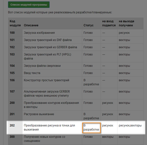

Xzarus писал(а):"Получении точек из изображения" (202)
Привет!
Данный модуль я только заканчиваю делать, и в версии 3.2.0.7 предположительно заработает. ;-)
На странице скачивания программы, ниже есть вот такой раздел:
2018-01-11_143521.png (2814 просмотров) <a class='original' href='./download/file.php?id=128963&mode=view' target=_blank>Загрузить оригинал (37.81 КБ)</a>
Где я отмечаю модули которые готовы, и которые в разработке....
