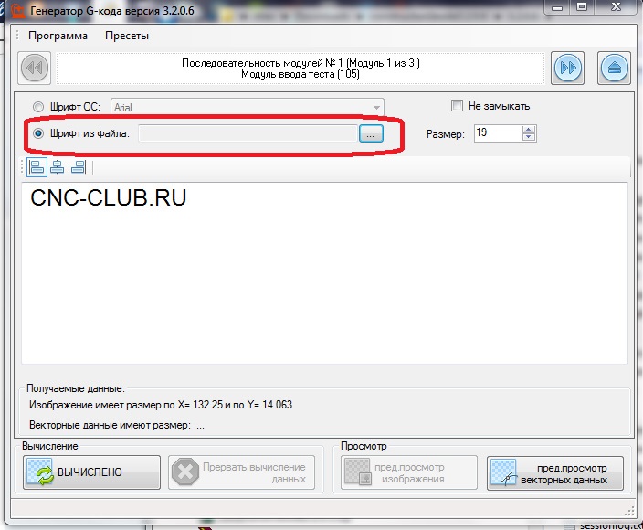

selenur писал(а):По поводу шрифтов, можешь поподробнее? и приложить сами файлы шрифтов?
При выборе из файла, шрифт не отображается (не меняется от исходного) в окне программы и окно предпросмотра пустое.
Вот сам шрифт стандартный
TIMCYRI.zip
(52.15 КБ) 291 скачивание
TIMCYRI.zip
Проверил, оказалось что векторные данные рассчитываются корректно из файла шрифта, а визуально в модуле не применяется внешний шрифт, в новой версии поправлю.
Alexversh
Сообщения: 115
Зарегистрирован: 15 апр 2017, 17:27
Репутация: 7
Сообщение Alexversh »
Q-starь писал(а):Может сделать как в Корале - там можно любой свой шрифт в формате .ttf добавить в папку
Выбирай пункт "шрифт из файла", и в папке где лежат любые твои шрифты выбери нужный. :)

О!!!! вспомнил почему при использовании внешних шрифтов, я их вид не применяю для отображения :hehehe:
Многие кто пользовался данным модулем, жаловались на то что не видно вводимый текст если применяется типа скелетный шрифт:
2018-01-09_171721.png (2967 просмотров) <a class='original' href='./download/file.php?id=128807&sid=68e944a969017f4951fc943aaeb2c7c8&mode=view' target=_blank>Загрузить оригинал (23.42 КБ)</a>
Вот по этому я так и сделал.... а потом забыл почему так сделал..... :hehehe:
