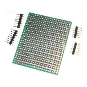

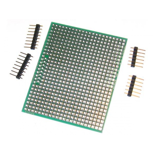

В качестве основного управляющего контроллера применяется ардуина Уно, с прошивкой GRBL 1.1, к ней подключен пустой шилд вот такой:
protoshield_n-500x500.jpg (4277 просмотров) <a class='original' href='./download/file.php?id=128017&mode=view' target=_blank>Загрузить оригинал (152.86 КБ)</a>
покупал тут: http://robocraft.ru/shop/index.php?rout ... duct_id=67

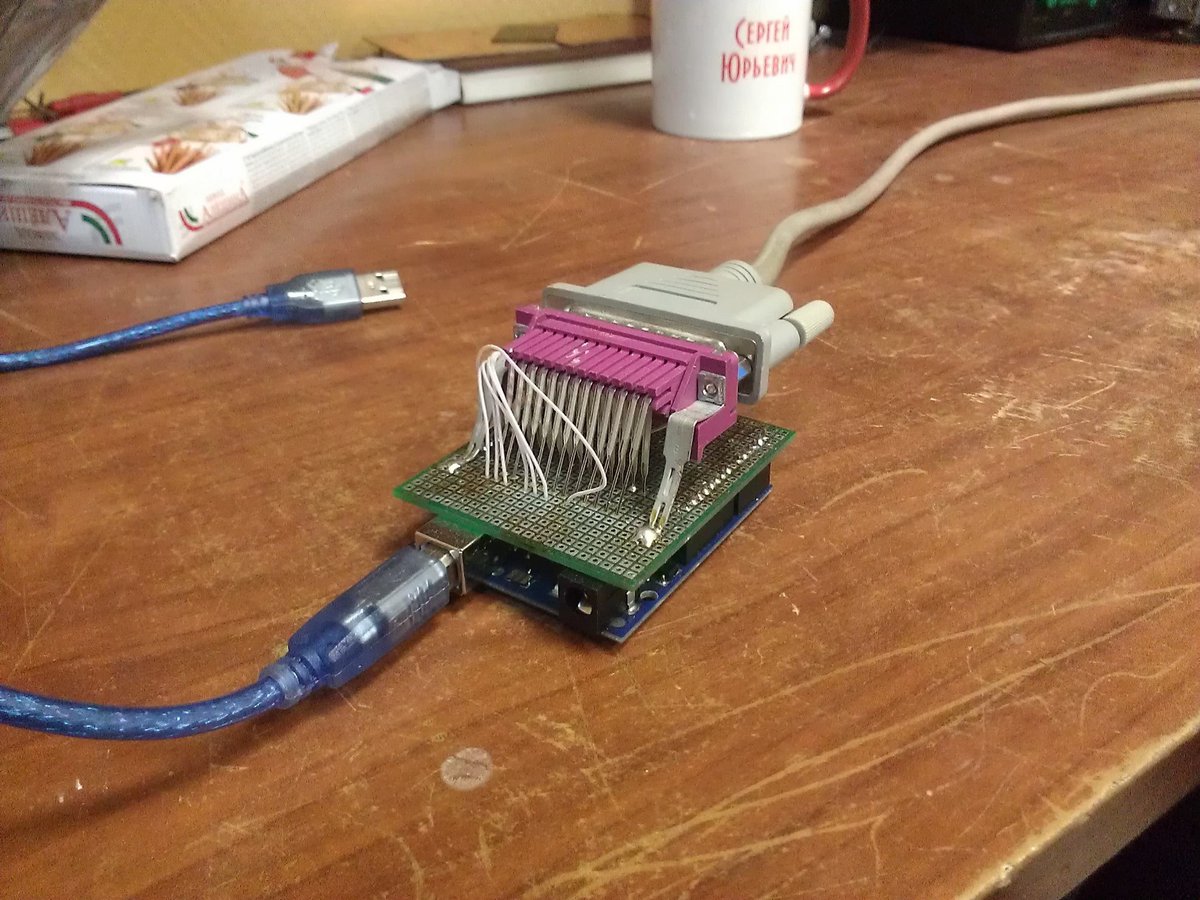

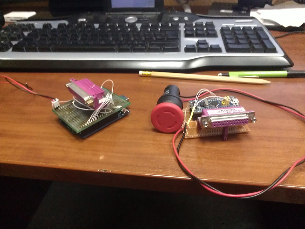

На этот шилд напаял LPT разъем от материнской платы, и получилась вот такая штука:
WP_001916.jpg (4277 просмотров) <a class='original' href='./download/file.php?id=128018&mode=view' target=_blank>Загрузить оригинал (230.49 КБ)</a>
Так-же вместо ардуины подключаю другие контроллеры:
unnamed.png (4277 просмотров) <a class='original' href='./download/file.php?id=128019&mode=view' target=_blank>Загрузить оригинал (937.34 КБ)</a>
Тот что справа вот: http://www.cnc-club.ru/forum/viewtopic.php?f=16&t=15825 сделан на базе контроллера STM32F103 нашим форумчанином.

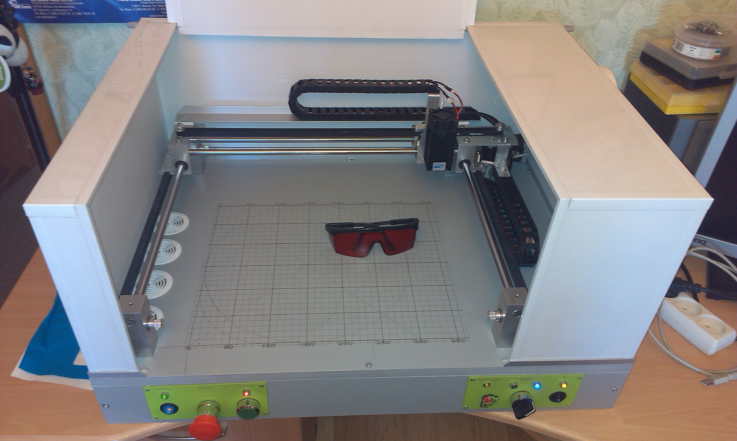

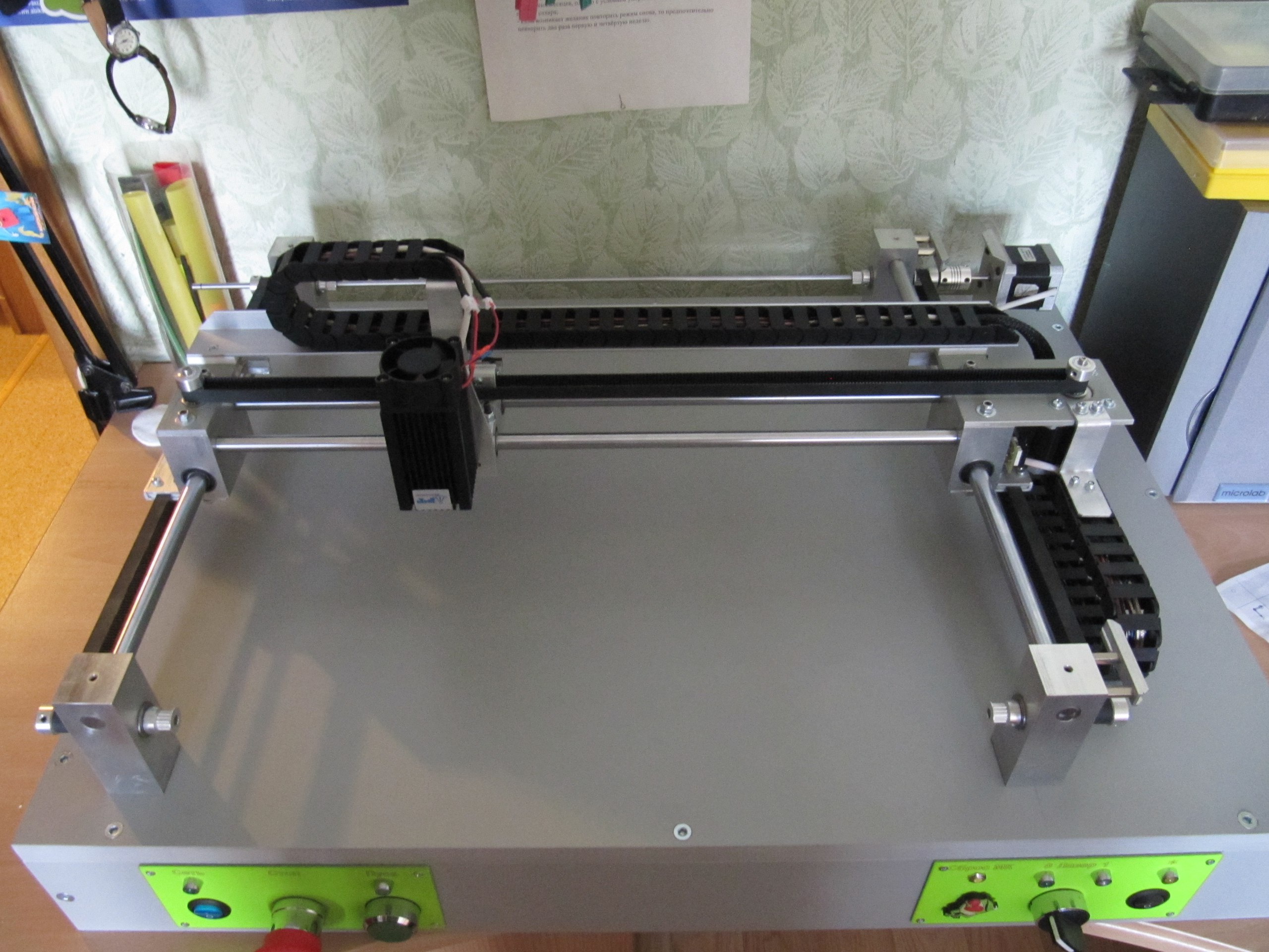

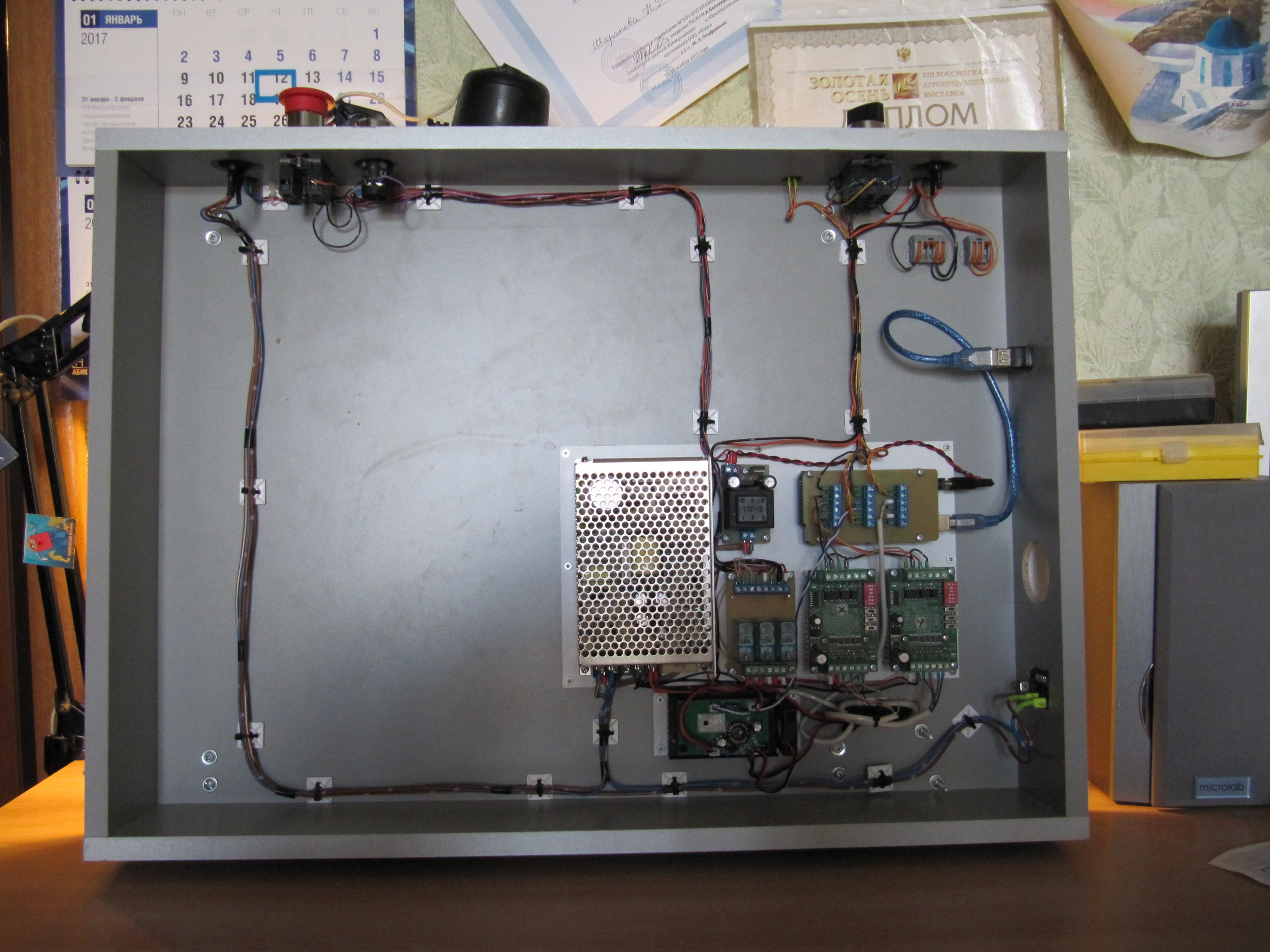

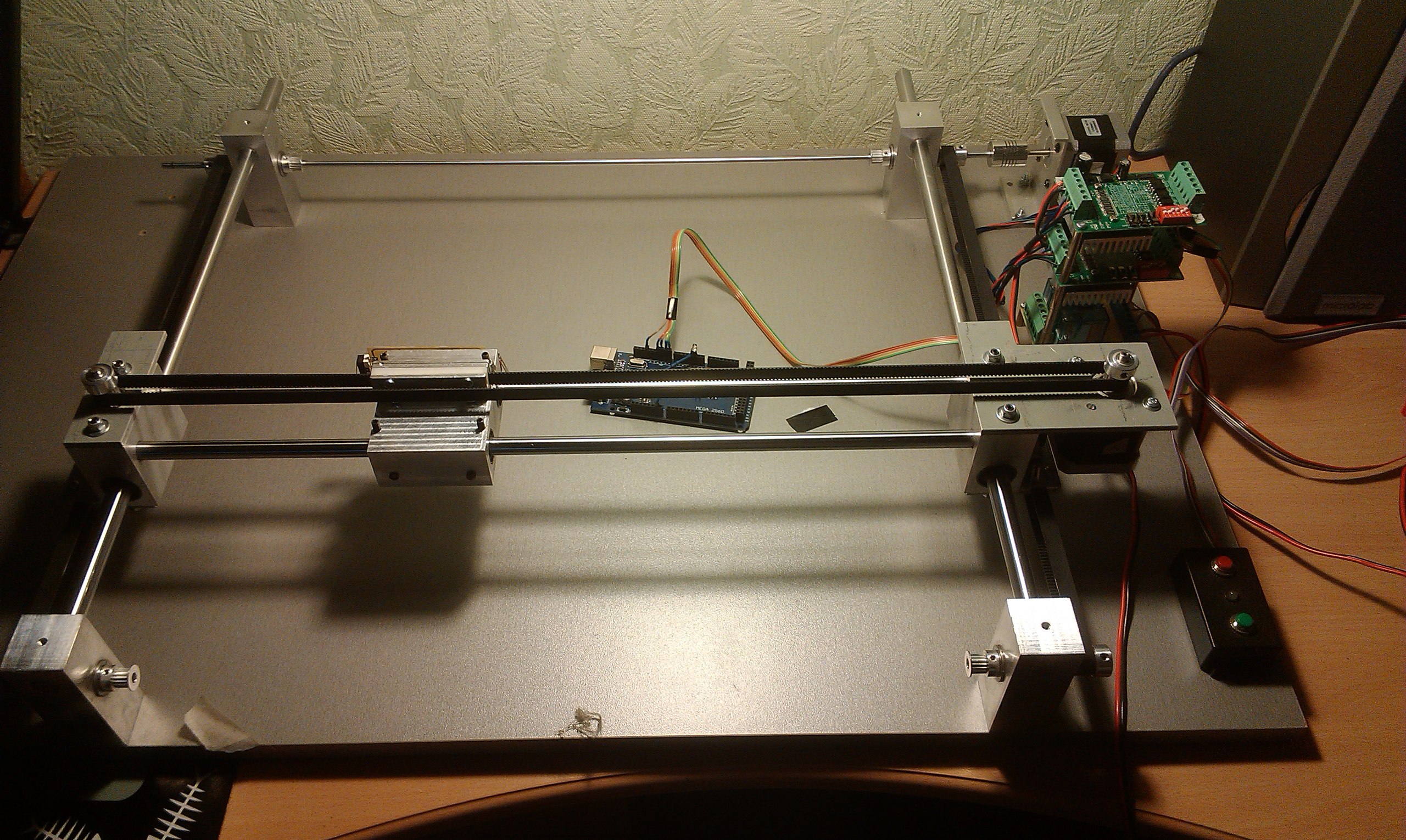

Если lbvfy523 интересно, вот несколько фотографий:
Механика (4216 просмотров) <a class='original' href='./download/file.php?id=128047&mode=view' target=_blank>Загрузить оригинал (944.87 КБ)</a>
Механика
Станок в сборе (4216 просмотров) <a class='original' href='./download/file.php?id=128048&mode=view' target=_blank>Загрузить оригинал (694.6 КБ)</a>
Станок в сборе
Электроника (4216 просмотров) <a class='original' href='./download/file.php?id=128049&mode=view' target=_blank>Загрузить оригинал (742.91 КБ)</a>
Электроника

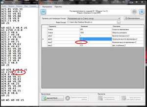

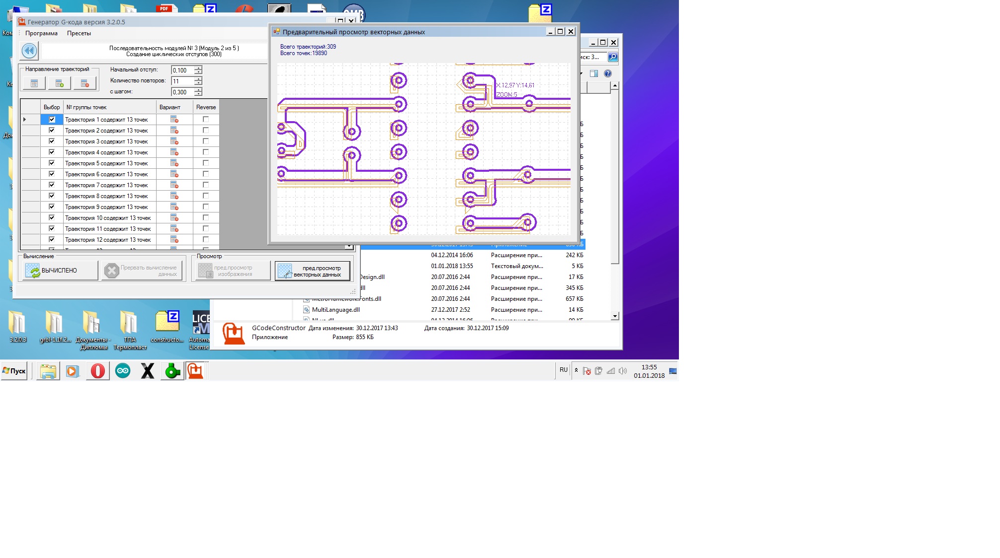

После последнего обновления программы стало вот так.
Для Сергея.jpg (4120 просмотров) <a class='original' href='./download/file.php?id=128095&mode=view' target=_blank>Загрузить оригинал (389.33 КБ)</a>
Шорошо поправлю...

wip85 писал(а):После последнего обновления программы стало вот так.
Ошибку исправил в версии 3.2.0.6 будет нормально.

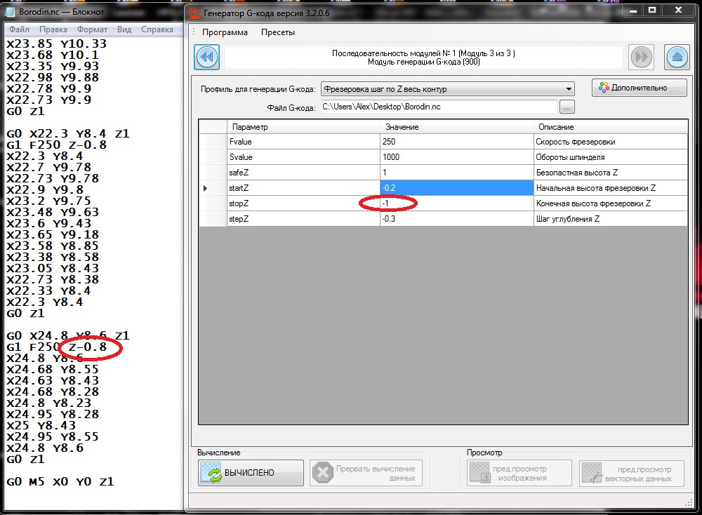

Сергей, исправь пожалуйста ошибку в расчетах в 900 модуле.
Была такая же в 901 там ты исправил.
bandicam 2018-01-06 05-32-41-717.jpg (3845 просмотров) <a class='original' href='./download/file.php?id=128486&mode=view' target=_blank>Загрузить оригинал (208.05 КБ)</a>
Хорошо

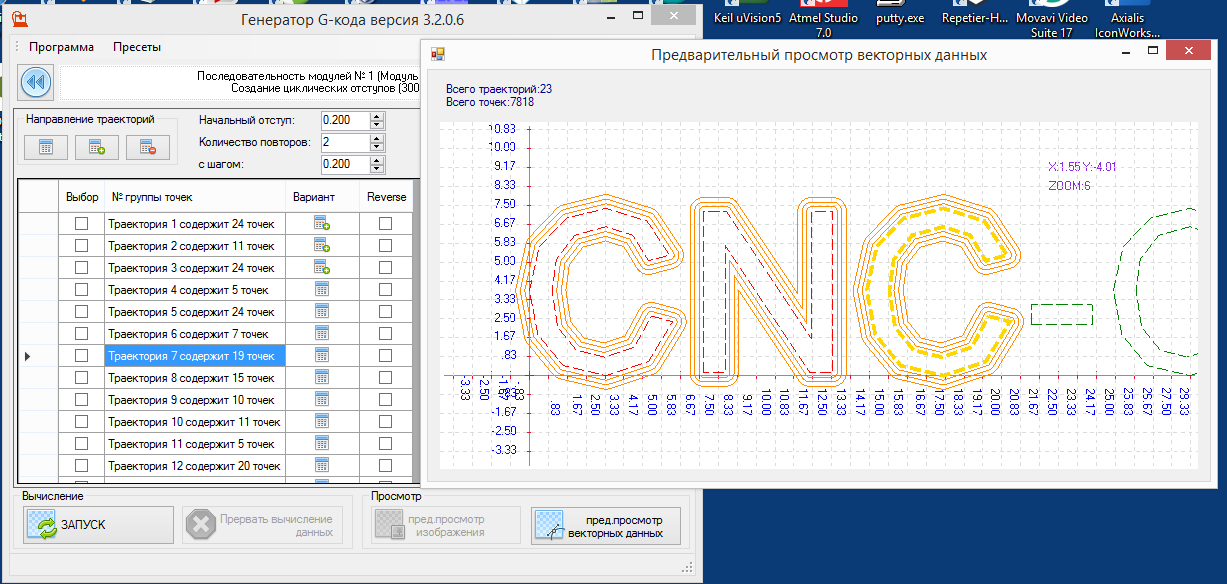

Сергей в 300 модуле очень не хватает опции "удалить основной (исходный) контур", можно ли добавить в виде общего крыжика, либо против каждого контура, как сейчас выделение, что было бы еще лучше ?
И еще, в модуле 105 почему то не все шрифты поддерживаются, тот же Times курсив или Arial курсив, именно курсив не отображаются ?
Alexversh писал(а):в 300 модуле очень не хватает опции "удалить основной (исходный) контур"
Привет! :-)
А смысл удалять исходный контур, если он изначально в траектории не попадает?
Вот смотри:
2018-01-09_073247.png (3679 просмотров) <a class='original' href='./download/file.php?id=128775&mode=view' target=_blank>Загрузить оригинал (63.97 КБ)</a>
Исходные траектории в предварительном просмотре в виде пунктира, они в следующий модуль не попадают, попадают лишь 3 сгенерированные траектории для каждой буквы. В параметрах модуля я указал что первая расчетная траектория будет на расстоянии 0.2 мм от базовой, и потом ещё 2 траектории с шагом 0.2, т.е. исходная траектория в результат не попадает.
Или я ещё что-то упускаю??? :thinking:
