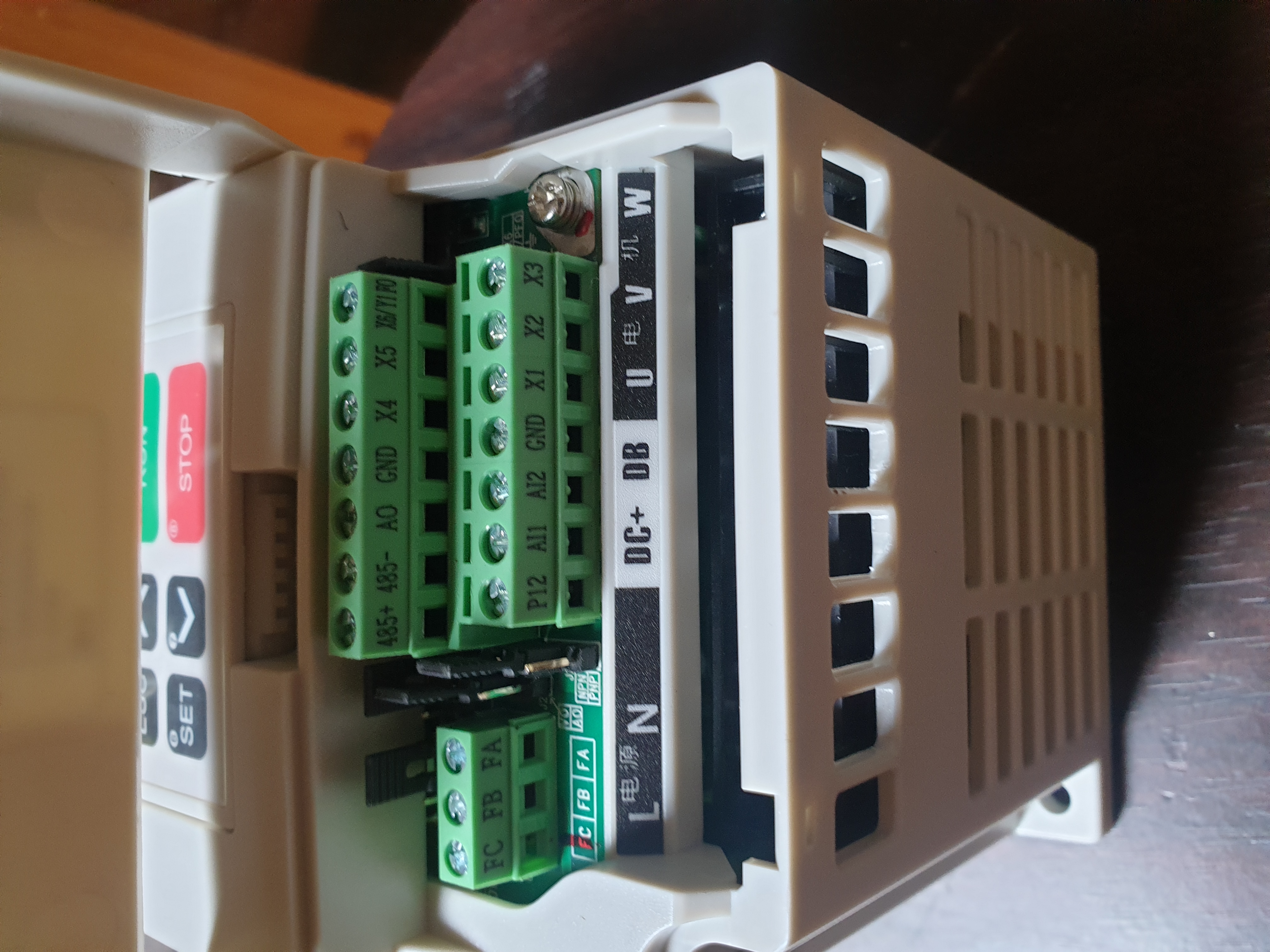

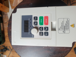

Заказал нормальный шпиндель с частотником.
Подскажите, как этот частотник лучше всего подключить к мк2 что бы рулит скоростью, старт/стоп итд?

Сообщения: 3310
Re: Управление контроллером MK1 и MK2 (planet-cnc)
kochevnik писал(а): ↑ как этот частотник лучше всего подключить к мк2 что бы рулит скоростью
на 71 странице кое-какая инфа проскакивала
