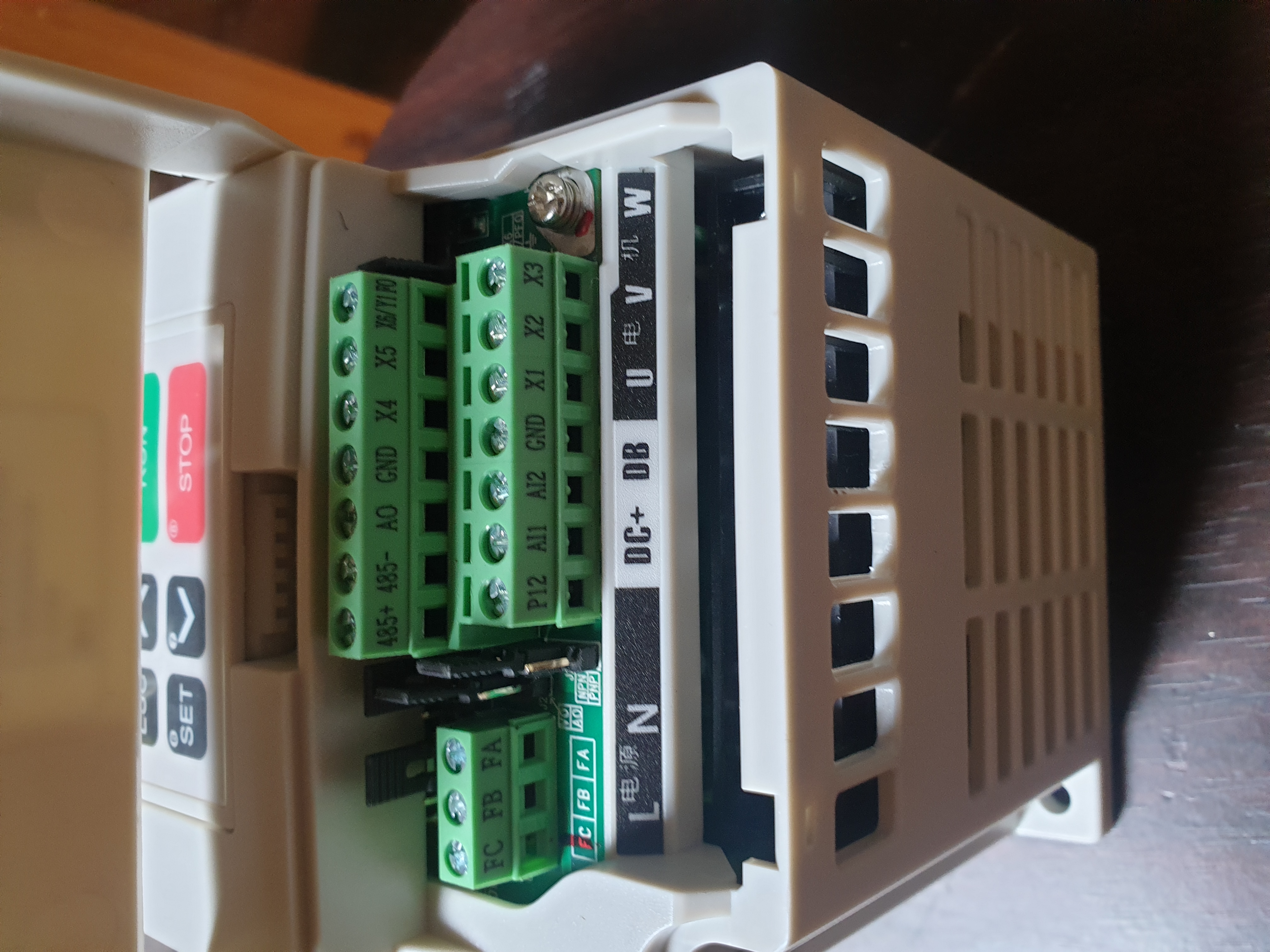

Заказал нормальный шпиндель с частотником.
Подскажите, как этот частотник лучше всего подключить к мк2 что бы рулит скоростью, старт/стоп итд?
kochevnik
Сообщения: 216
Зарегистрирован: 13 окт 2013, 16:24
Репутация: 9
Re: Управление контроллером MK1 и MK2 (planet-cnc)
Сообщение kochevnik »
Вот такой
20200830_123851.jpg (4081 просмотр) <a class='original' href='./download/file.php?id=185503&mode=view' target=_blank>Загрузить оригинал (3.76 МБ)</a>
20200830_123834.jpg (4081 просмотр) <a class='original' href='./download/file.php?id=185504&mode=view' target=_blank>Загрузить оригинал (2.42 МБ)</a>
Сообщения: 3310
kochevnik писал(а): ↑ как этот частотник лучше всего подключить к мк2 что бы рулит скоростью
на 71 странице кое-какая инфа проскакивала
